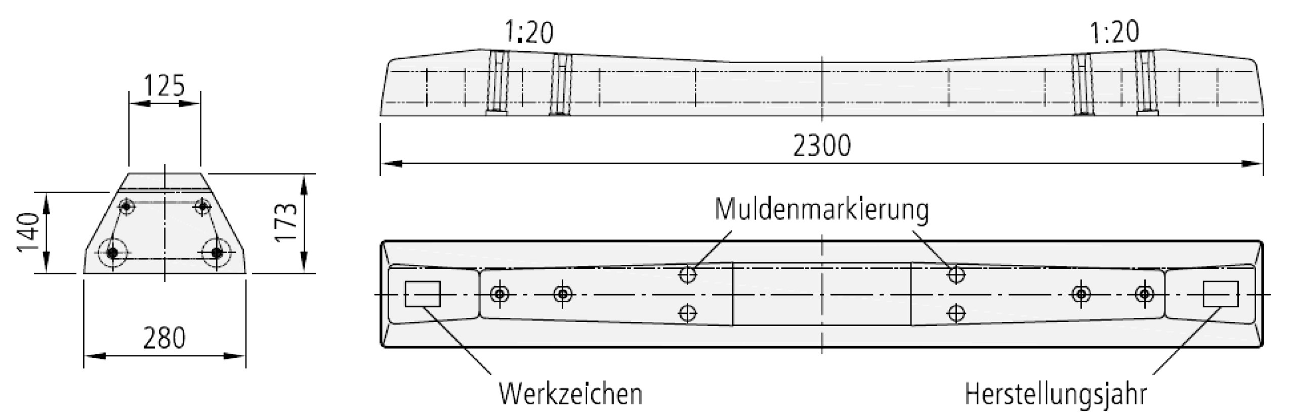

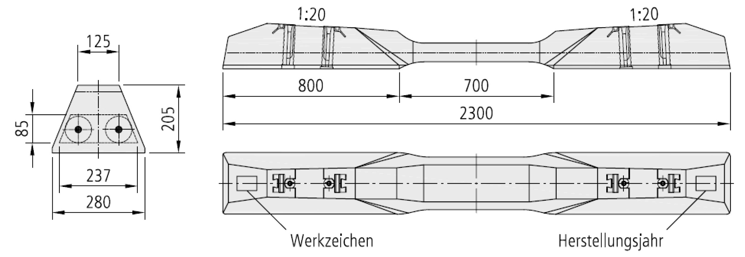

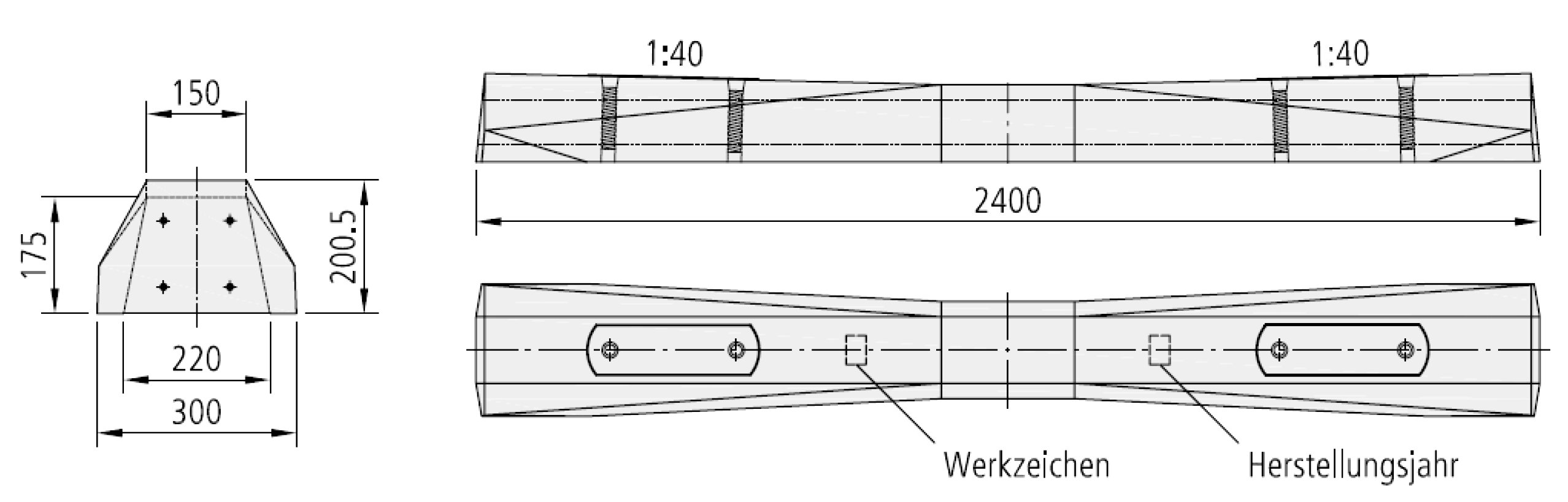

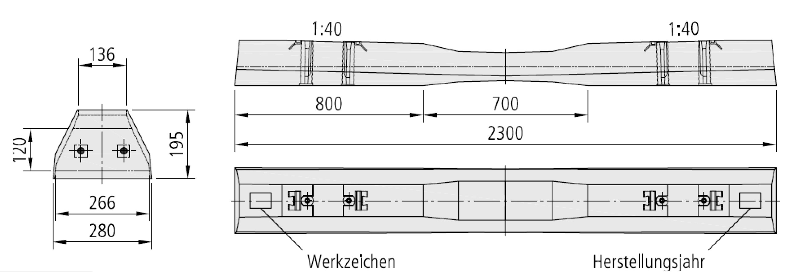

Ein großer Sprung gelang mit der 2,4 m langen, mit 320 kN (ca. 32t) vorgespannten Schwelle B 58, die dann für 12 Jahre die Standardschwelle bei der Bundesbahn war:
B 58K (Herstelljahr 1958-70)
Obere und untere Lage mit 2 Spannstäben Ø 14,5.

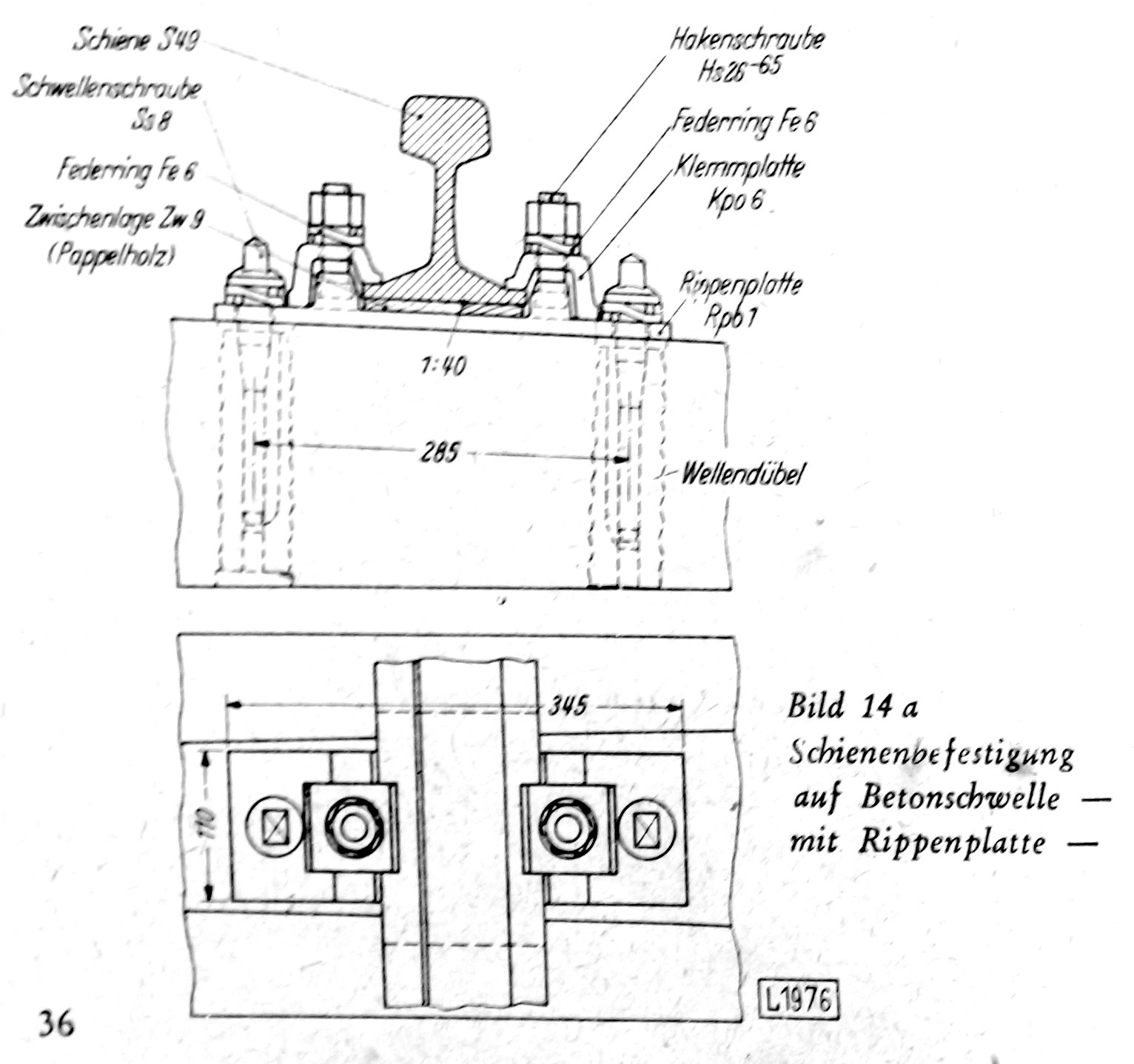

Für die Befestigung des Reichsbahnoberbaus K auf der Betonschwelle hat sich der Einsatz getränkter Holzdübel bewährt:

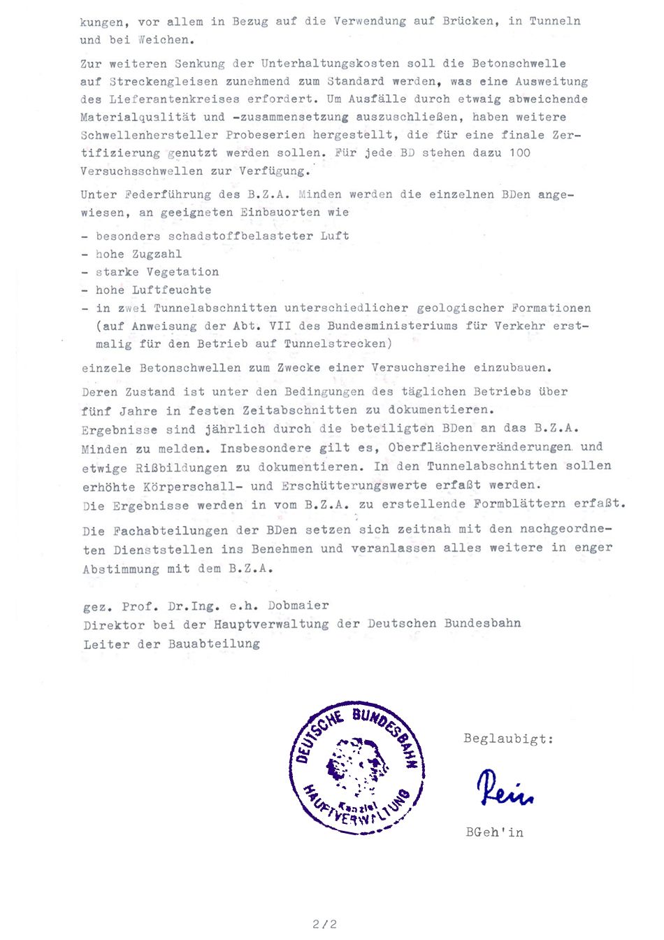

Die ersten Betriebserfahrungen mit der B58K waren positiv, man war sich sicher, jetzt einen betriebstüchtigen Universaltyp gefunden zu haben. Daher entschloss sich die Hauptverwaltung der DB, weitere Hersteller zu zertifizieren, wozu wiederum weitere Tests nötig wurden, zu denen man die Direktionen aufforderte:
Nun lag der Ball bei den Direktionen, die sich die Beziehungen nach Frankfurt nicht verscherzen wollten. Und so wollen wir an ausgewählten Beispielen verfolgen, wie man die Anordnung umsetzte, ohne allzu viel Mehraufwand zu erzeugen.

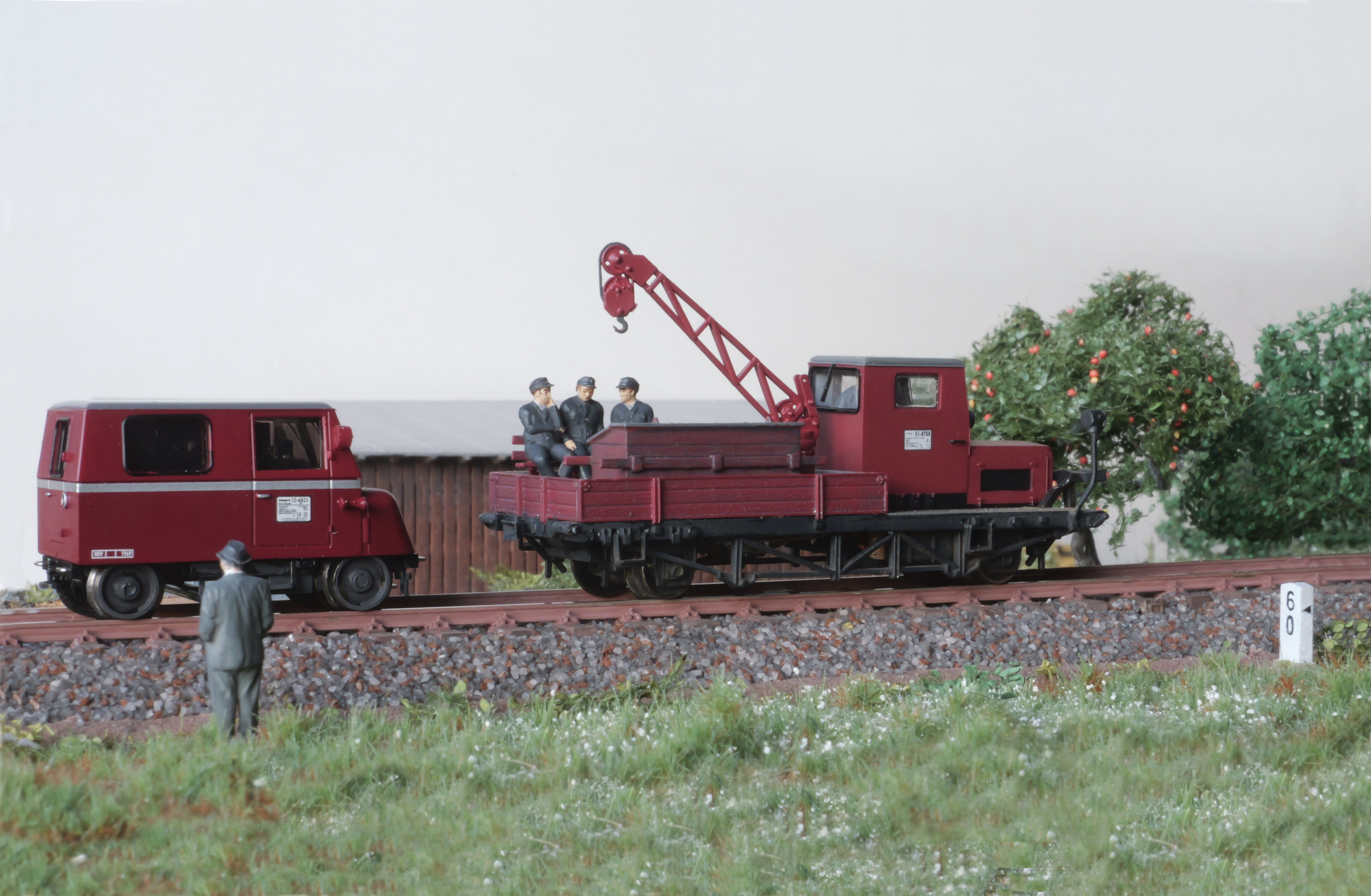

Die Draisine war schon da, sodass es nach Abkuppeln des Talbots zügig auf die Nebenbahn Richtung Silschede ging, mit der Klv 11 im Nacken.

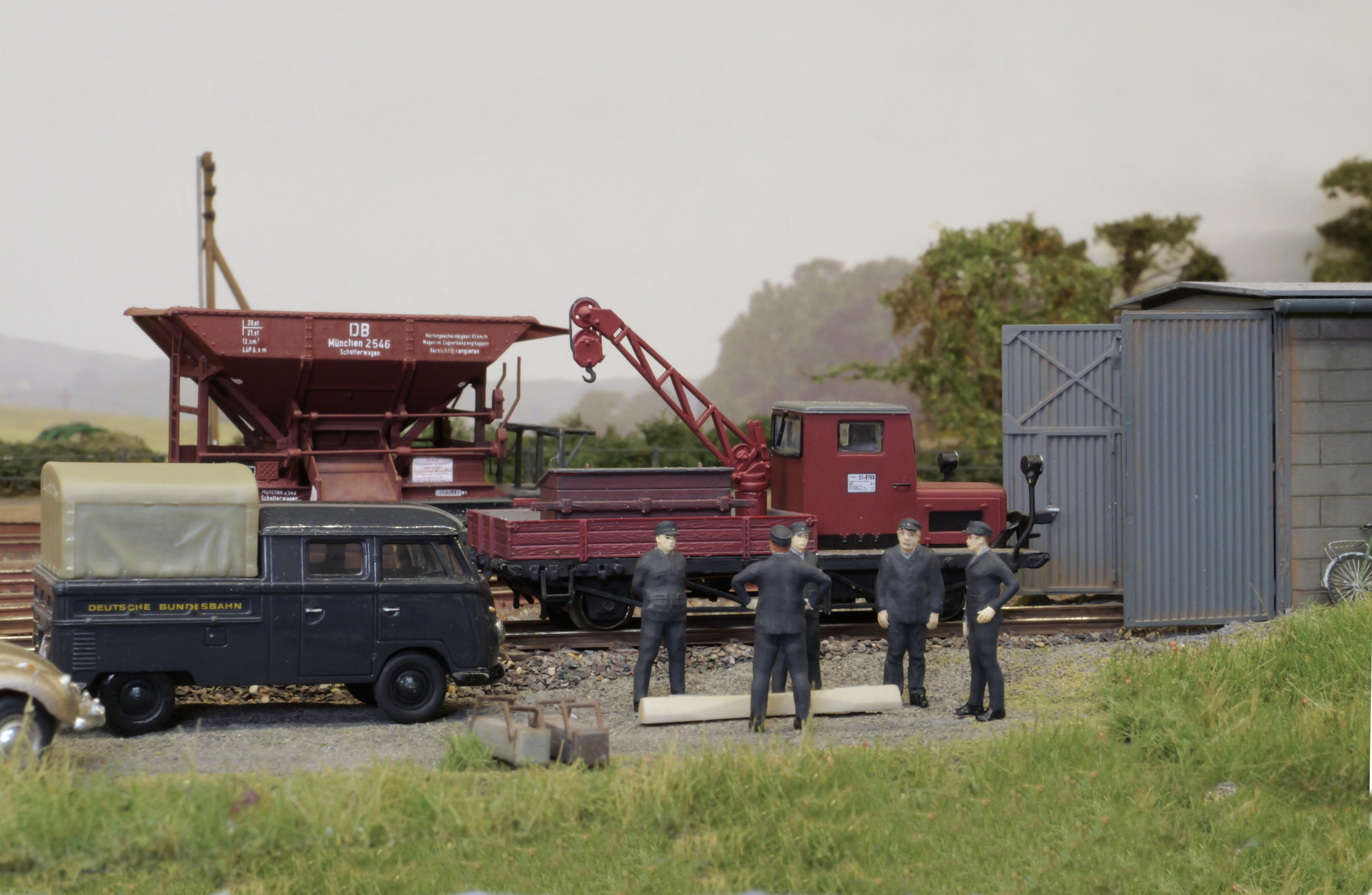

Nun geht’s aber los: Rudolf hat schon die Betonschwelle angeschirrt und ärgert sich wieder einmal, dass der Sprockhövler Klv noch mit dem mechanischen Robel-Kran ausgestattet ist. Aber nu, besser als nix - von Hand möchte man die fast 300 kg schwere Schwelle natürlich auch nicht bewegen. Alfons kuckt sich das Ganze schon mal entspannt mit geschulterter Gabel an, während Horst Säuberlich mit dem Lichtschachtsucher der zweiäugigen Rolleiflex-Mittelformatkamera das erste Bild komponiert.

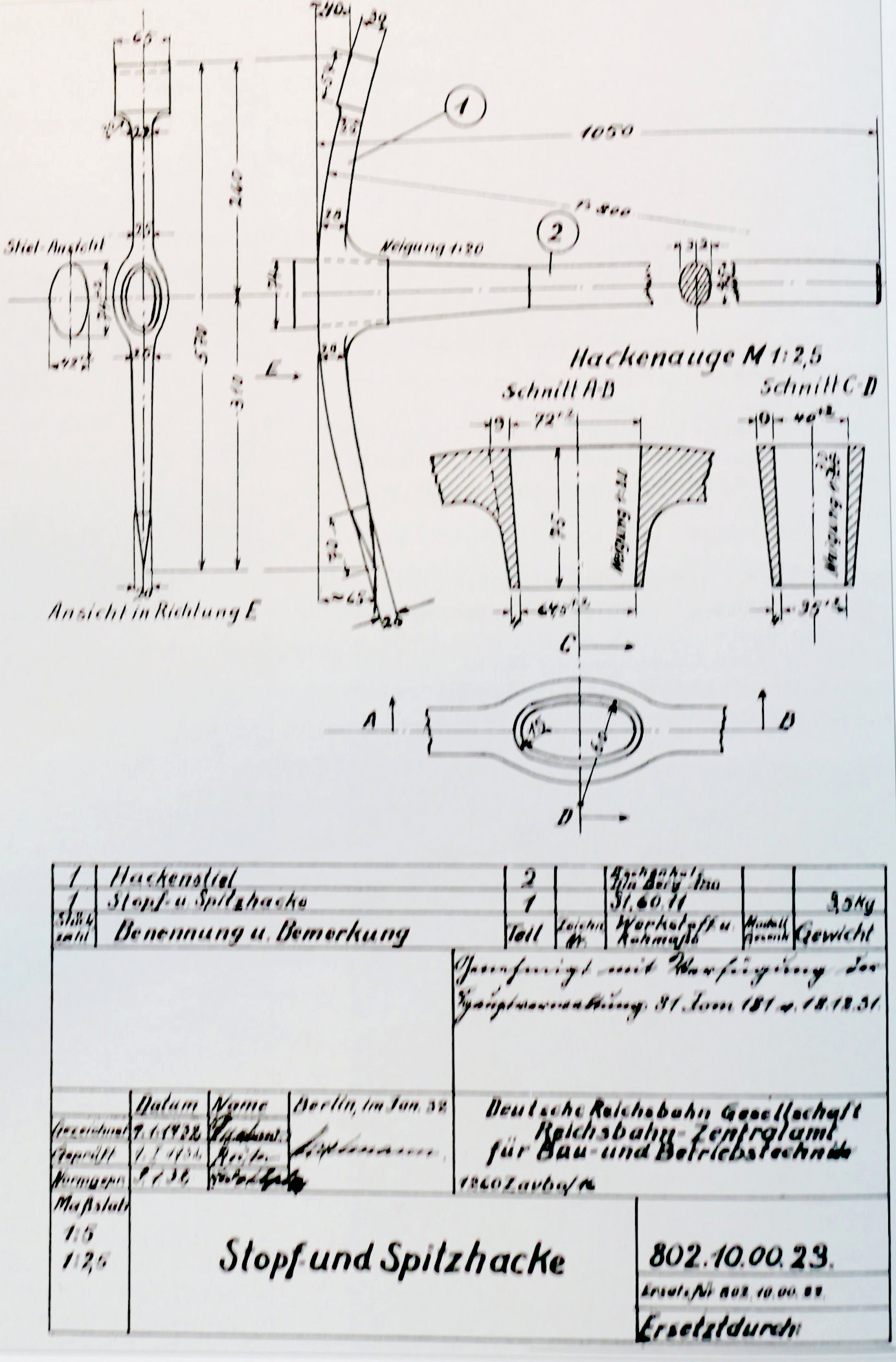

Die Stopfhacke ist eine bahnspezifische Abwandlung der üblichen Spitzhacke, mit der der Schotter einerseits aufgehackt, andererseits auch manuell verdichtet werden kann. Hier die zugehörige Zeichnung aus Reichsbahnzeiten:

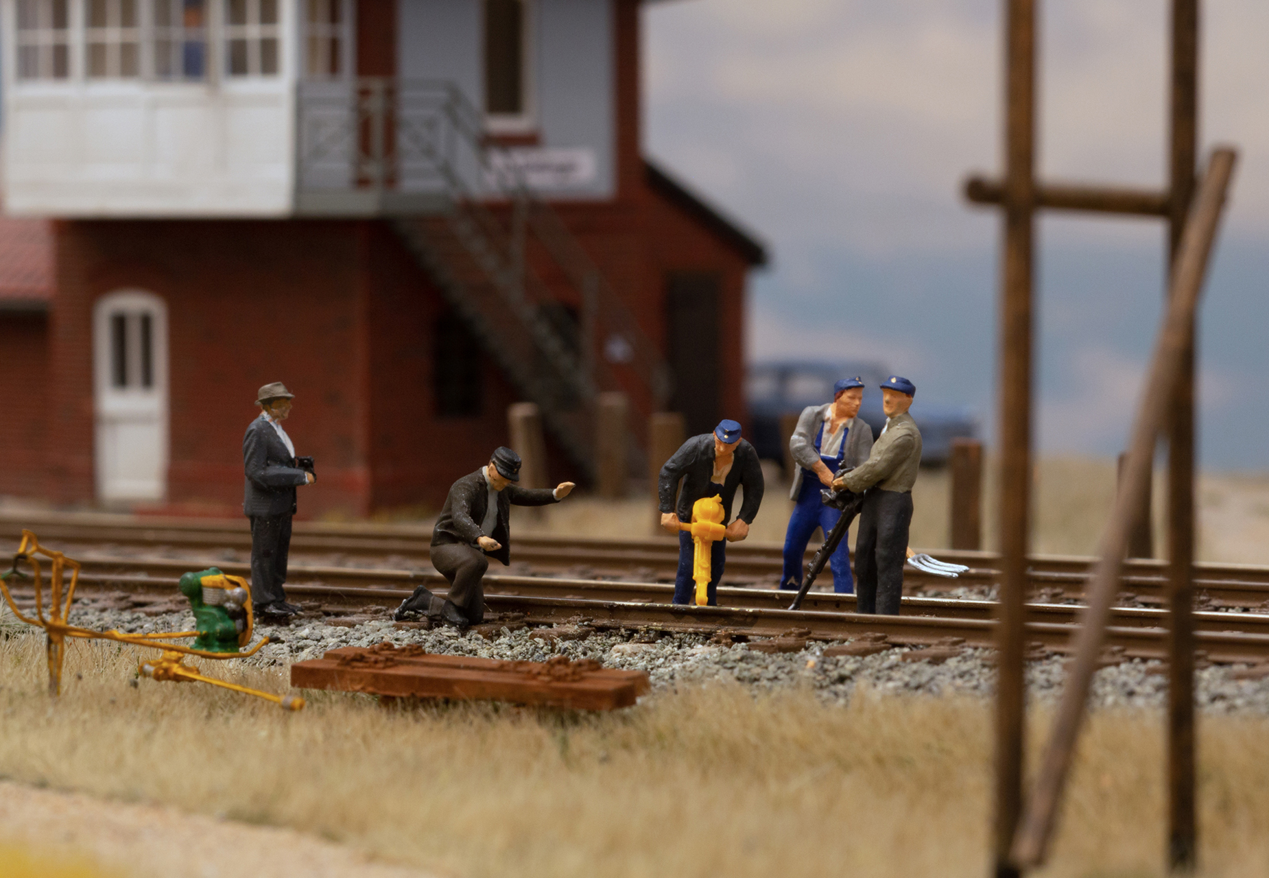

Dann geht’s zur Sache: Das Einziehen der schweren Betonschwelle erfordert die geballte Kraft der vier Männer:
Sie wird dann mittig ausgerichtet und mit den gleichen Muttern angeschraubt.
Mittlerweile hat sich natürlich auch die Dorfbevölkerung eingefunden, um das seltsame Treiben zu beobachten. Das gefiel Helmut Säuberlich ganz und gar nicht - Bauer Hippenstiel musste seinen Normag-Traktor wieder ein gutes Stück zurücksetzen, um die Bildreportage nicht zu stören.

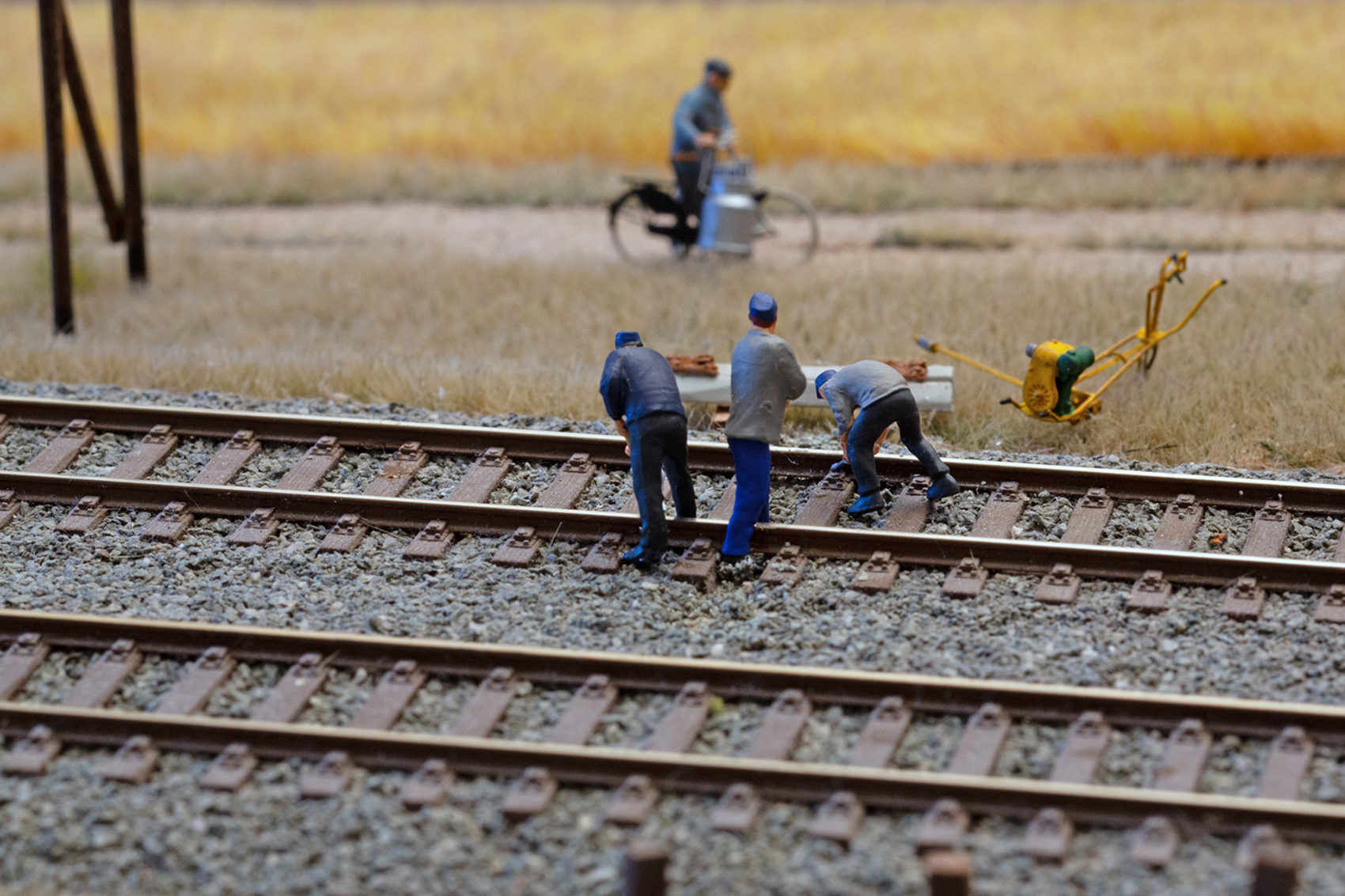

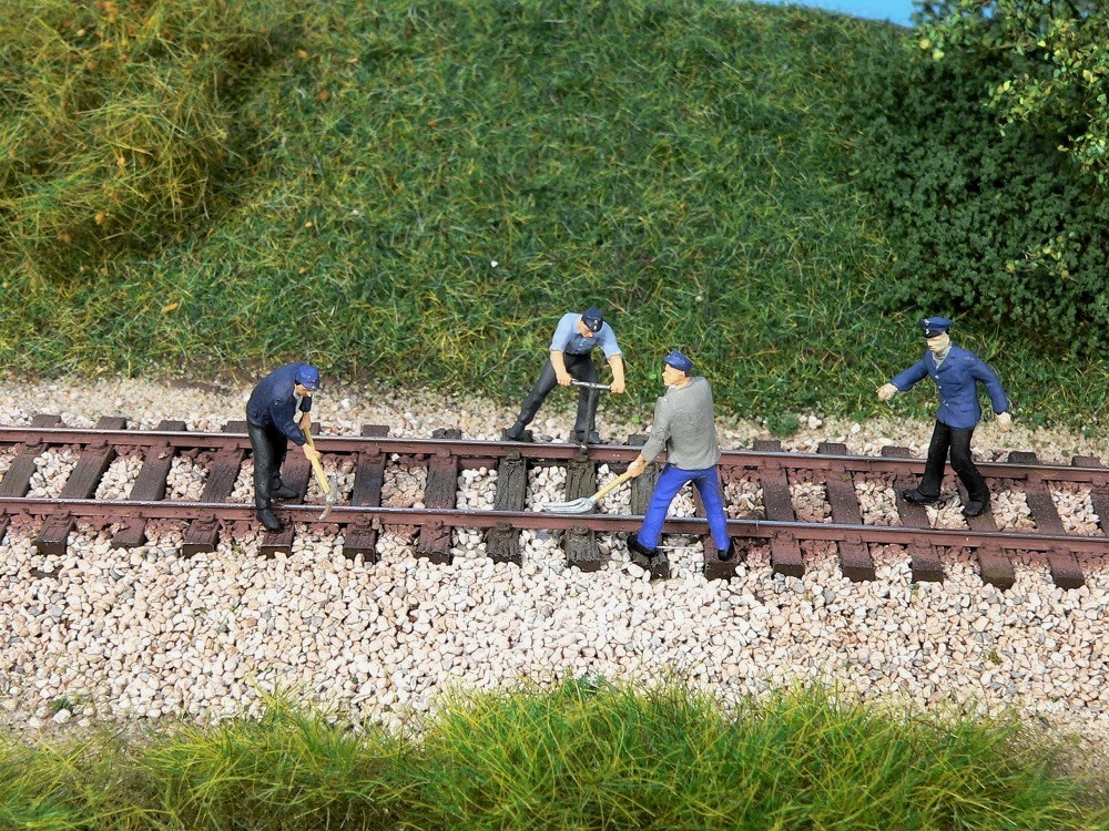

Der Schotter wird mit der Gabel wieder eingebracht und mit der Hacke gestopft. Ein bisschen Feinputz und Aufräumen, dann war´s das schon.
Extraeinlage für den Fotografen: Rudolf peilt fürs noch mal über die Schiene – erwartungsgemäß hat der Austausch einer einzigen Schwelle die Gleislage nicht sichtbar verändert.

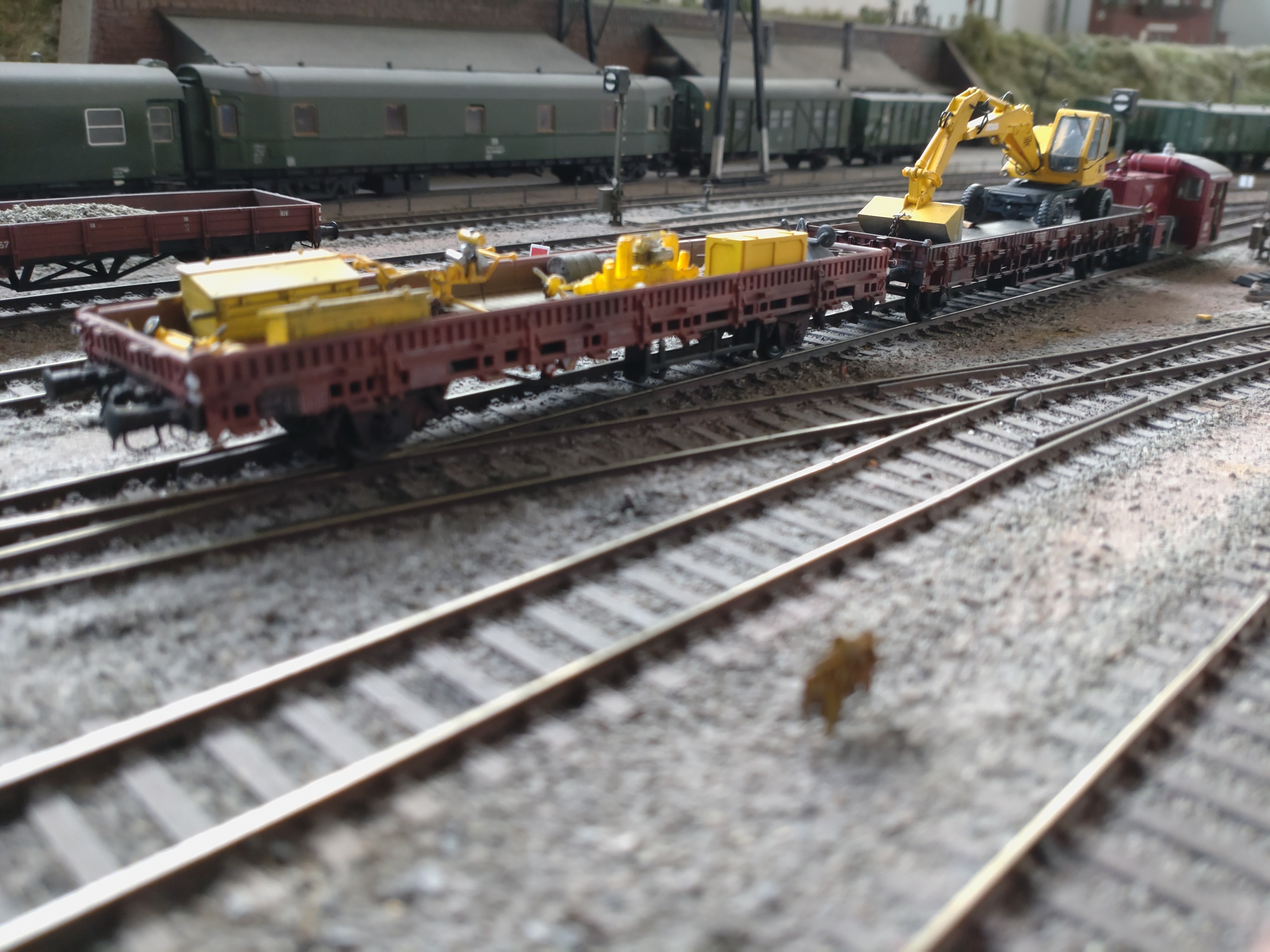

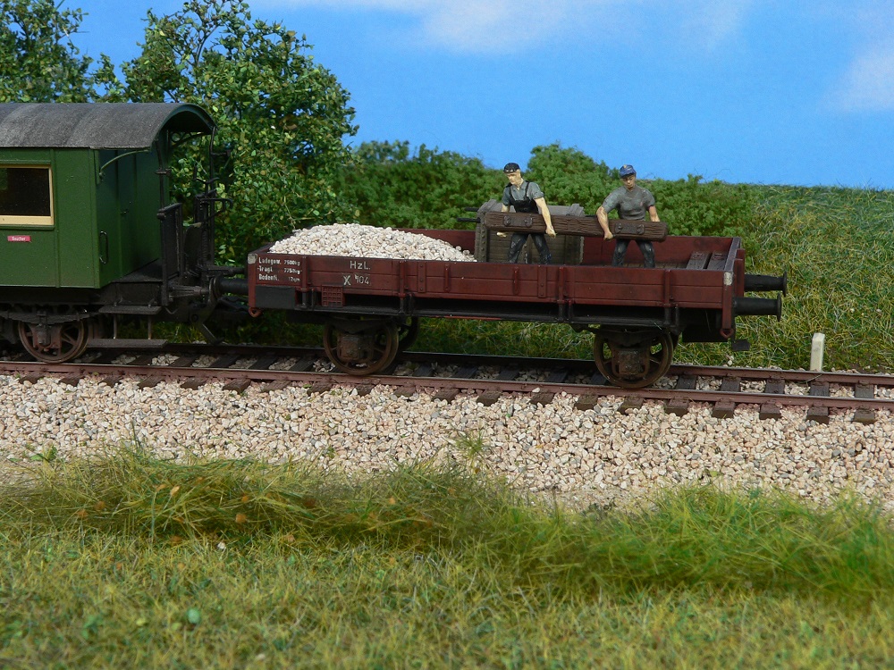

Bild 1: V 36 234 holt einen Gerätewagen mit Generator usw. sowie einen Klv- Anhänger mit Kompressor von der Gerätewerkstatt im BW2 ab (Inventarliste s. Bild 9).

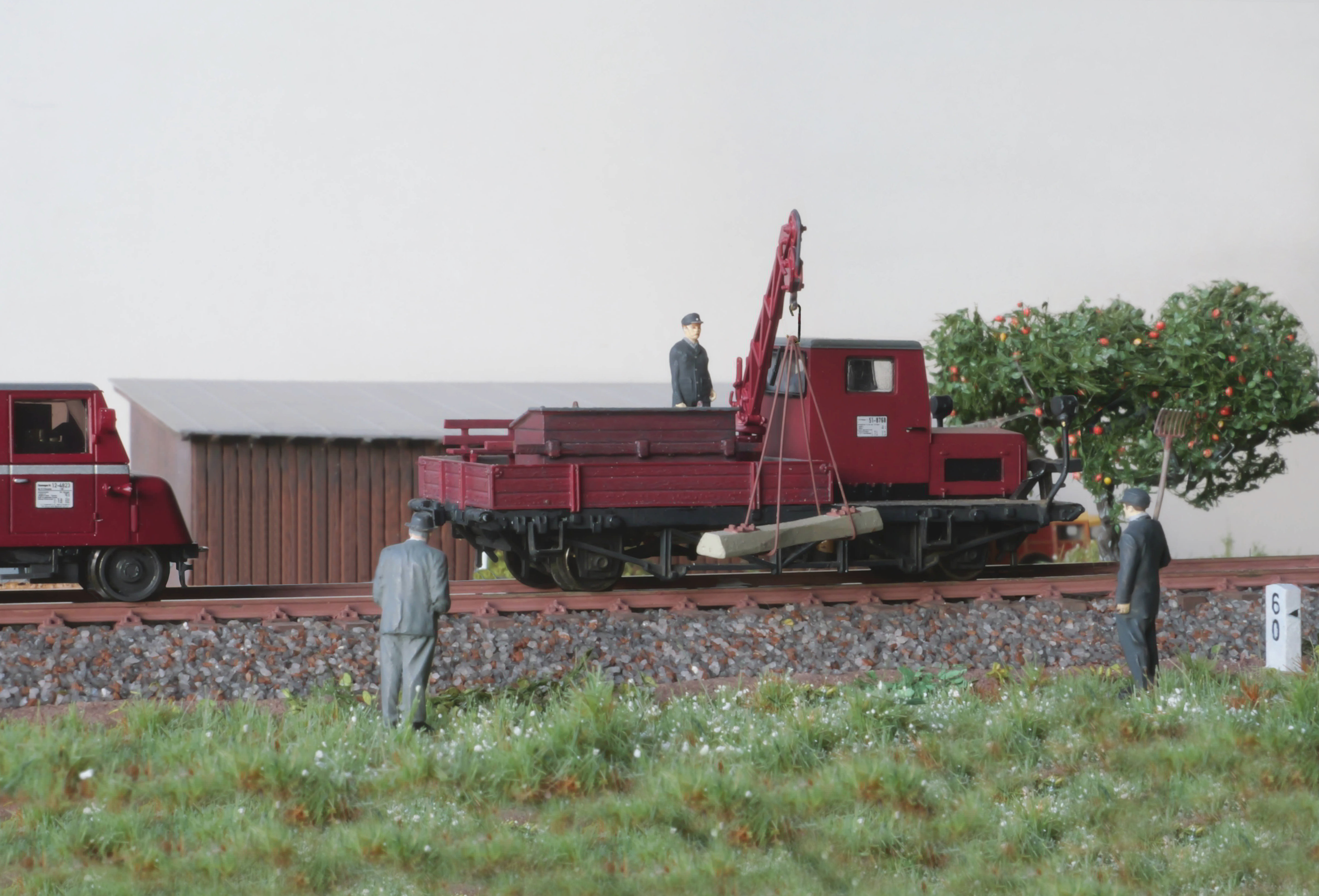

Bild 2: Der Zug passt so eben auf die Schiebebühne
3-20251208_165918 KL.jpg (315.44 KiB) 234838 mal betrachtet

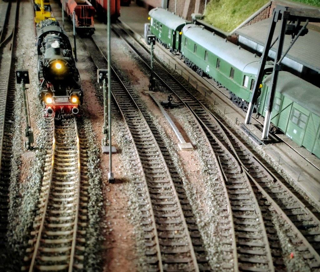

Bild 3: an den abgebügelten E- Loks des BW 2 und der Verschiebe-Köf vorbei…
4-20251204_185654 KL.jpg (387.13 KiB) 234838 mal betrachtet

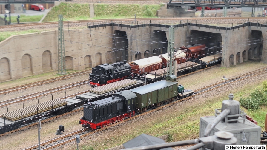

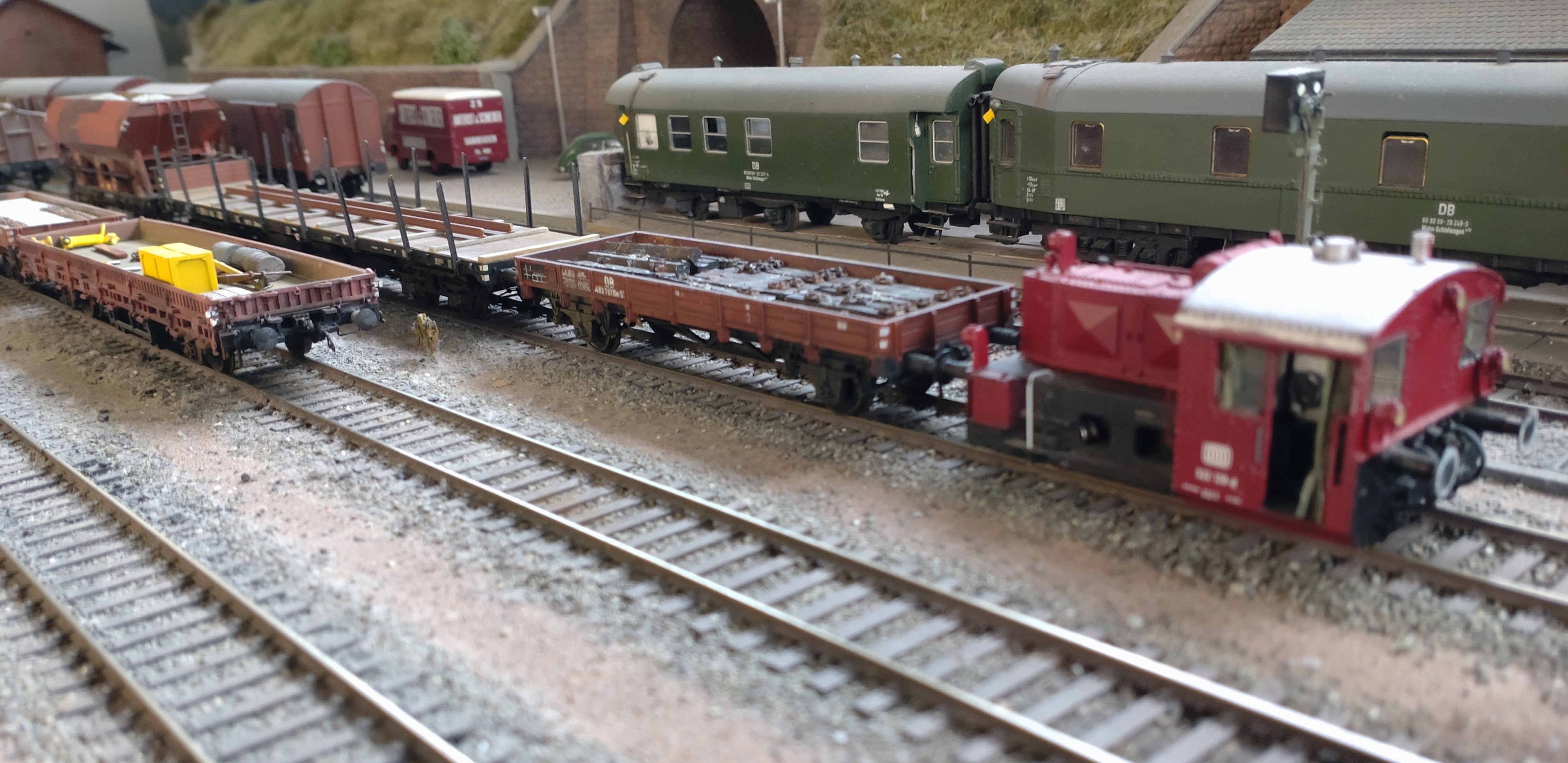

Bild 4: …geht es zur "Spitzkehre" an der Drehscheibe. Weiche 101 hat keine definierte Grundstellung und daher ein gelbes Wurfgewicht (hinter dem Fahrleitungsmast).

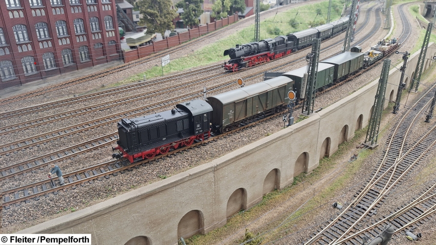

Bild 5: Hs 81 sichert die Zufahrt zum Umfahrgleis des Gbf

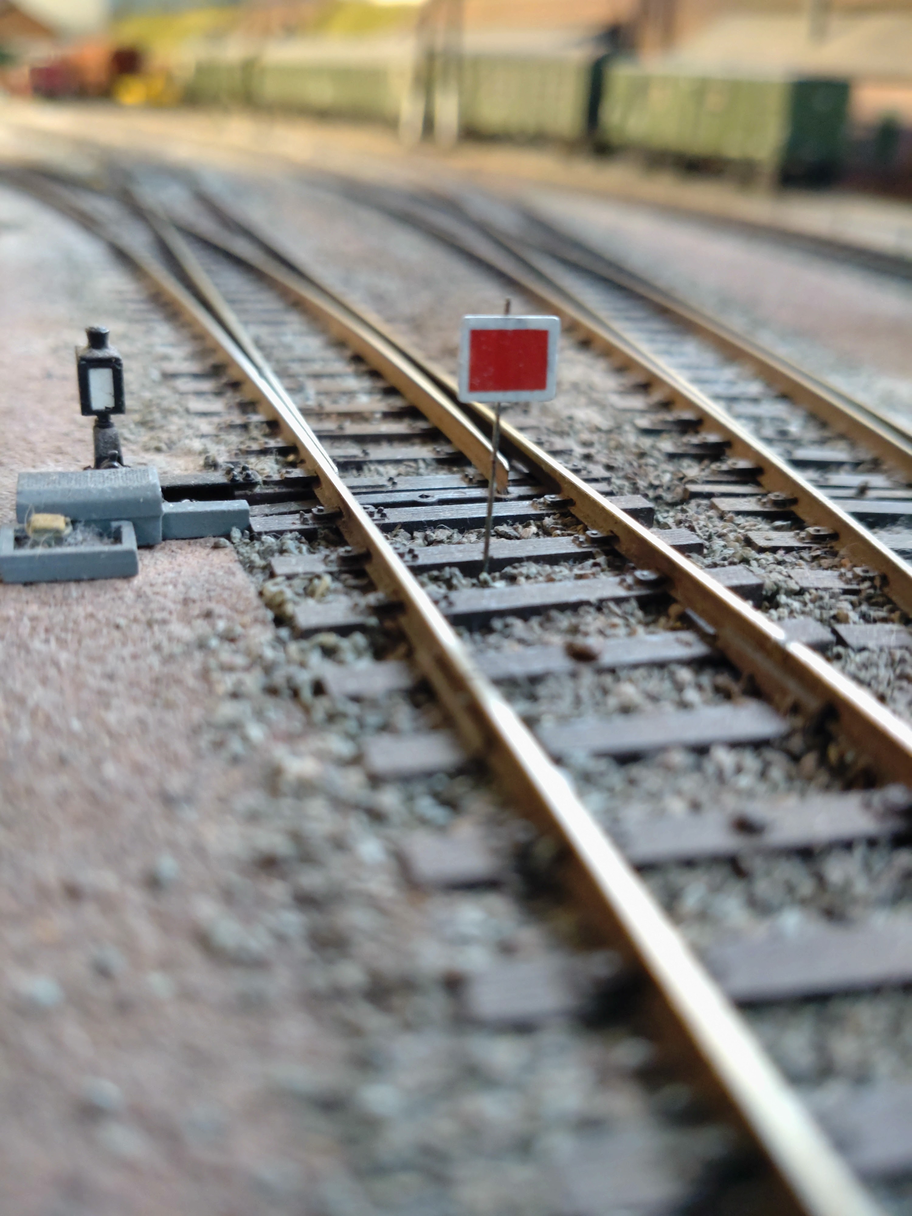

Bild 6: Hs 73 II im Gbf zeigt ebenfalls Sh1

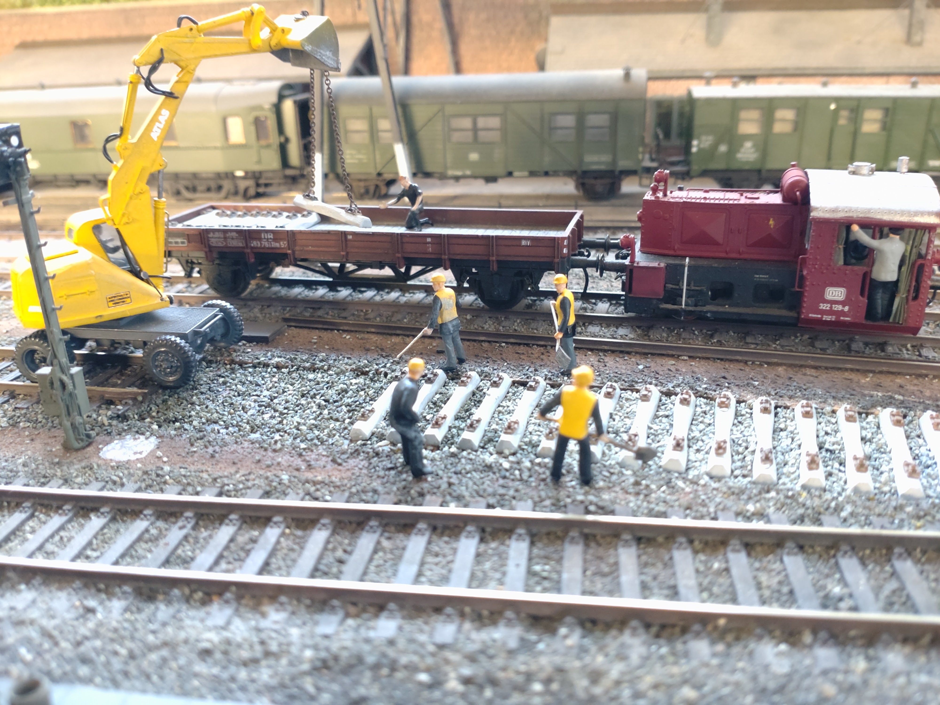

Bild 7b*: Die V36 hat ihre Fuhre auf Gl. 76 abgehängt, um zunächst die beiden vom Gleislager bereitgestellten Werkstattwagen von Gl. 77 abzuholen. Sie muß erst die E 50 vorlassen, um dann…
8-FocusStack_190818 KL.jpg (396 KiB) 234838 mal betrachtet
Bild 8*: …, nach der E 94, den 3-Achser von Gl. 76 vor den Schotterwagen auf Gl. 77 zu setzen, aber den Klv- Anhänger mit dem kompressor noch stehen zu lassen.

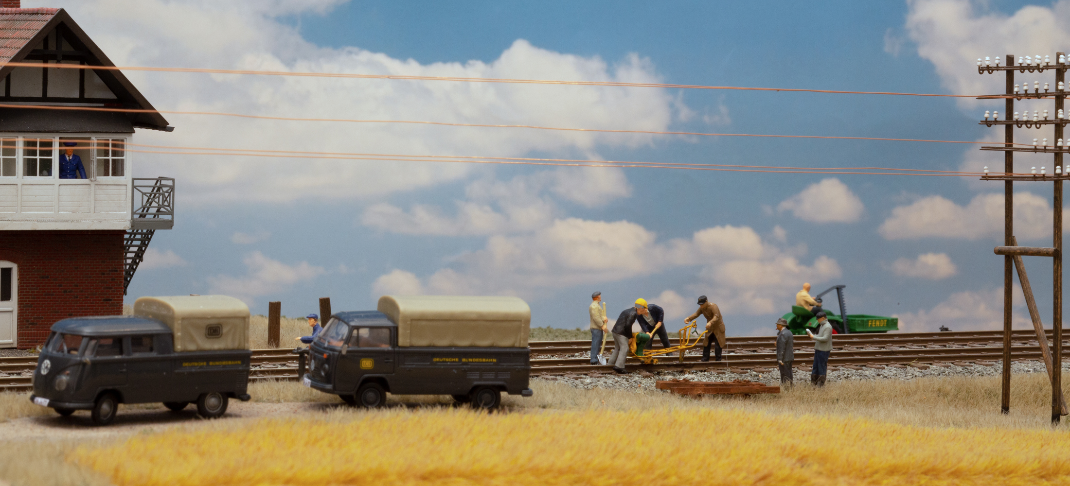

Bild 11: … und der Vorarbeiter steigt zu. Er hatte mit seiner Klv 12 Draisine die Baustellenschilder Lf 1 "50 kmh", Lf 2 "Anfang" und Lf 3 "Ende" an beide Seiten des Tunnels gebracht und dort aufgestellt. Ab jetzt muß der Sicherungsmann dem Lokführer mit der Fahne signalisieren.

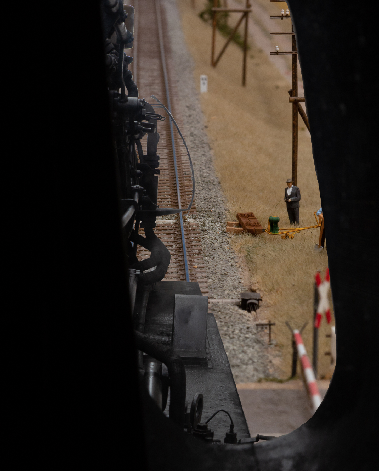

Bild 12: Hs43 II ist auf "Frei" gestellt und mit maximal 20 kmh wird der Bauzug über nun gen "Tunnel Neuer Stein" geschoben

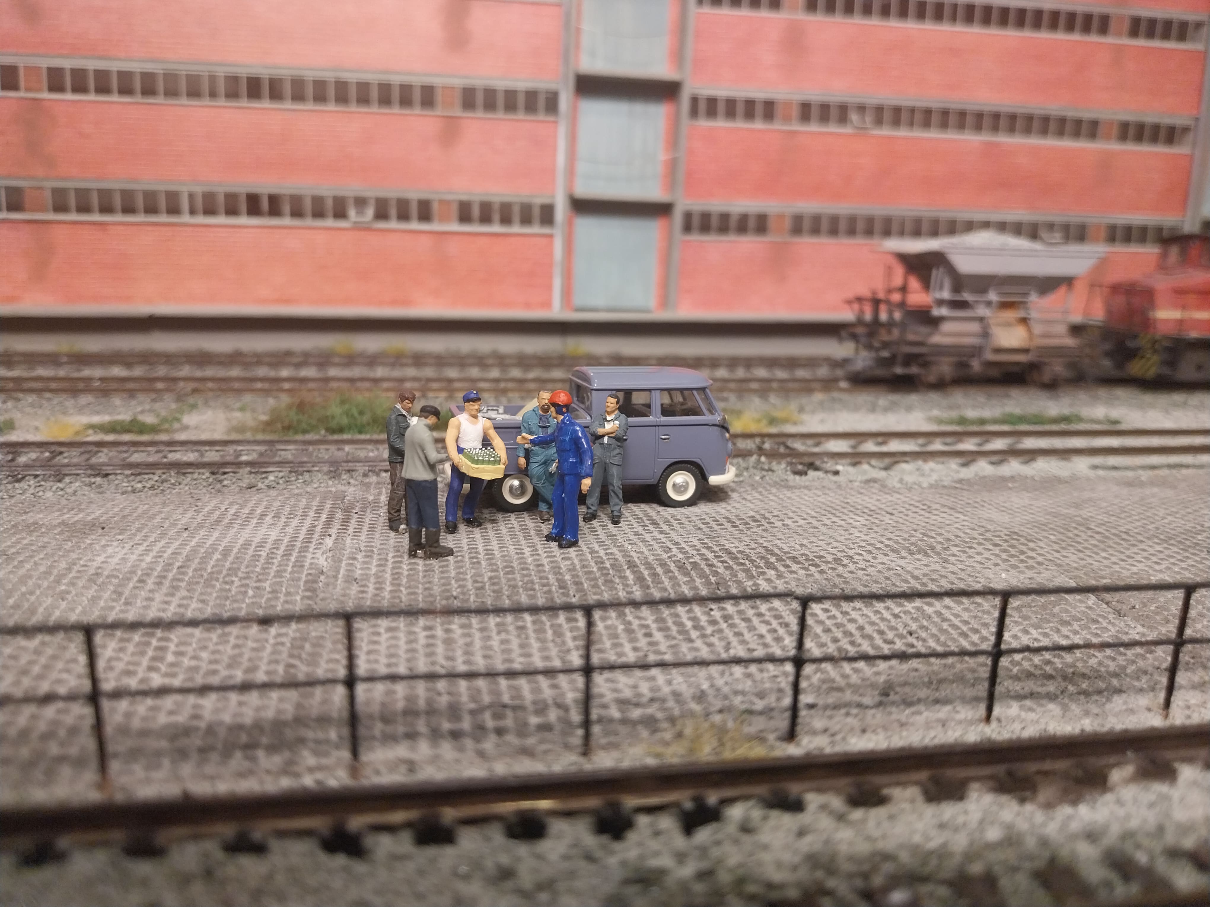

Bild 17: Der Lokführer spricht sich kurz mit dem Rottenführer ab

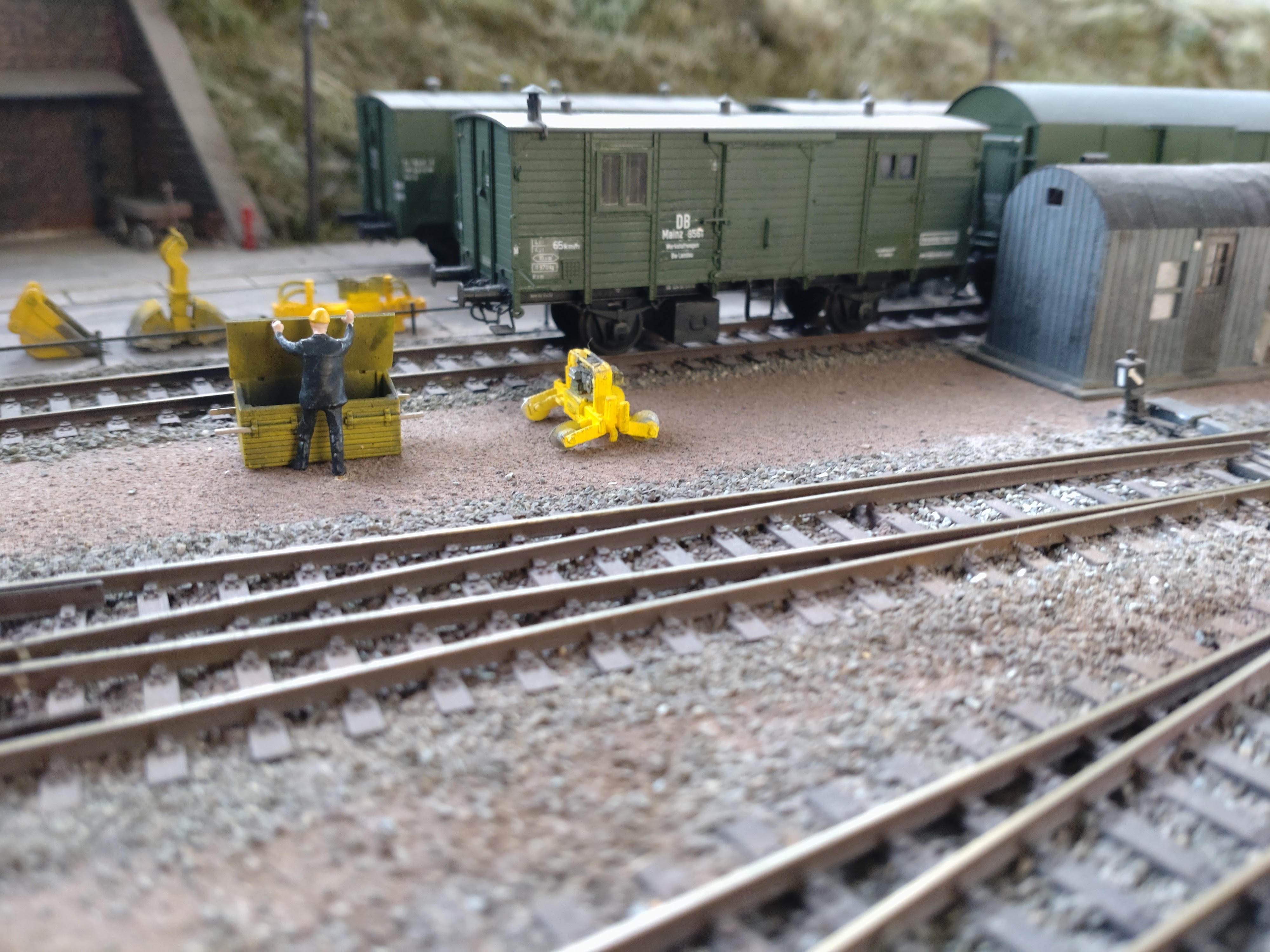

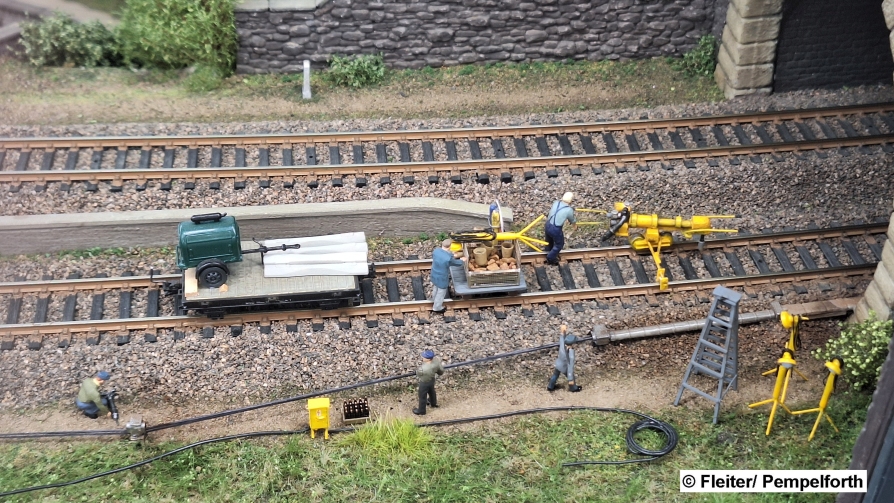

Bild 18*: Rollplattform, Stehleiter und Beleuchtung sind schon abgeladen, die Leitung vom Generator zum Schaltschrank liegt. Der Sicherungsmann hat seine Fahne geschultert und trägt sein Preßluftwarnhorn in Position.
19-20251209_122821 KL.jpg (421.83 KiB) 234838 mal betrachtet

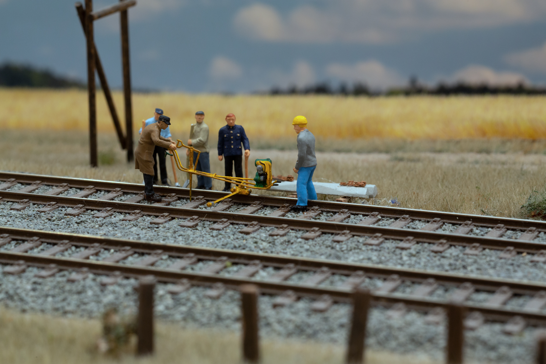

Bild 19: Hier wird das Material zum km 10,1 in den Tunnel geschoben. Die Gitterbox auf dem Rollbrett ist aufgeklappt um die Thermittiegel und Schamotte- Formsteine für das Verschweißen der Schienen entnehmen zu können. Die dahinter stehende Schweißkarre wird zum Vorwärmen benötigt.
Betonschwellen und Kompressor werden später auch reingeschoben werden, denn seine Schläuche kann man nicht beliebig verlängern, die Lampenkabel aber schon. Links hebt der Arbeiter einer der schweren Preßluftstopfer auf. Die Bierflaschen neben dem Sicherungskasten bleiben vor dem Portal, damit nicht versehentlich eine zerbricht.

21-Wiese FotoShopped KL.jpg (382.46 KiB) 234838 mal betrachtet

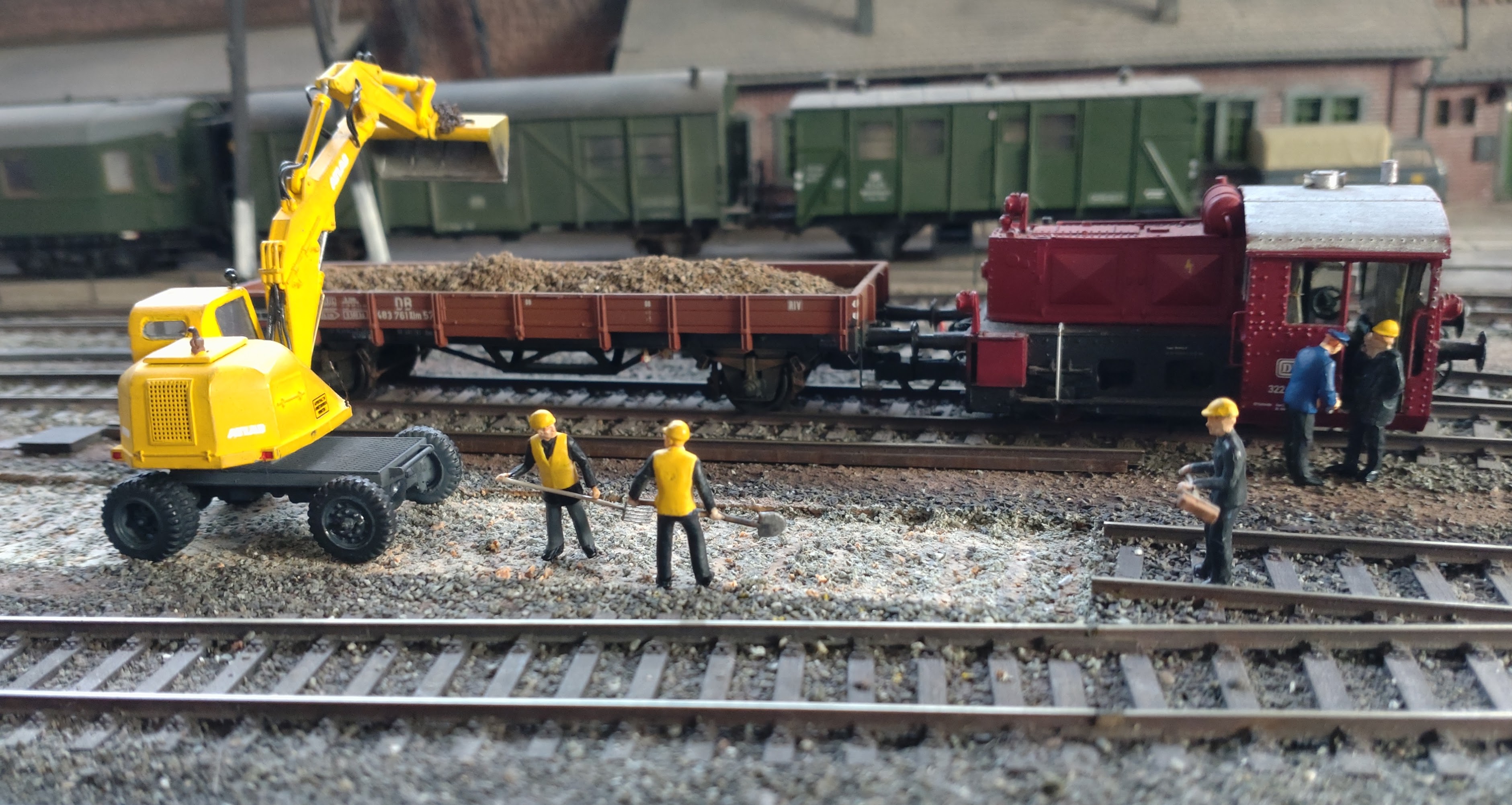

Bild 21*: ach ja, da kommen noch weitere Altschwellen. Es wird weiter aufgeräumt.
22-20251209_154252 KL.jpg (386.96 KiB) 234838 mal betrachtet
Bild 22: Inzwischen ist, bis auf die Lampen, alles verstaut und es geht zum Feierabend (jetzt alles rückwärts lesen :D ).
Der Rottenführer muß später noch mit seiner Draisine los und die Baustellensignale vor und hinter dem Tunnel einsammeln und den Schreibkram erledigen. In einigen Tagen wird der Streckenläufer die Schwellen nochmal genau prüfen.
Dann ist dieser Teil des Projektes abgeschlossen.

* 7a: Weichenlaterne und Schiebetür standen falsch: beides händisch beseitigt (neues Foto z.Zt. nicht möglich)

Bild 1: Zwei Mitarbeiter der Bahnmeisterei Diepholz bringen mit ihrem Klv51 zwei Spannbetonschwellen vom Typ B58K zur vorgesehenen Einbaustelle an der Blockstelle Dielingen (km 152,3). In Lemförde haben Sie auf das Gegengleis gewechselt und nutzen jetzt eine Lücke im Fahrplan, um die letzten 3 km auf dem „falschen“ Gleis zurückzulegen.
Bild 2: Jede der beiden Betonschwellen wiegt über 200 kg. Sie müssen daher mit dem Robel-Kran des Klv vom Wagen gehoben und neben das Gleis gelegt werden. Auf dem Gegengleis braust gerade der F34 „Gambrinus“ von Hamburg nach München vorbei.
Bild 3: Das Ganze muss schnell gehen, denn der Zugverkehr auf der Strecke soll so wenig wie möglich aufgehalten werden. Der Klv fährt daher unverzüglich zurück nach Lemförde und während der nächsten Fahrplanlücke weiter nach Diepholz.

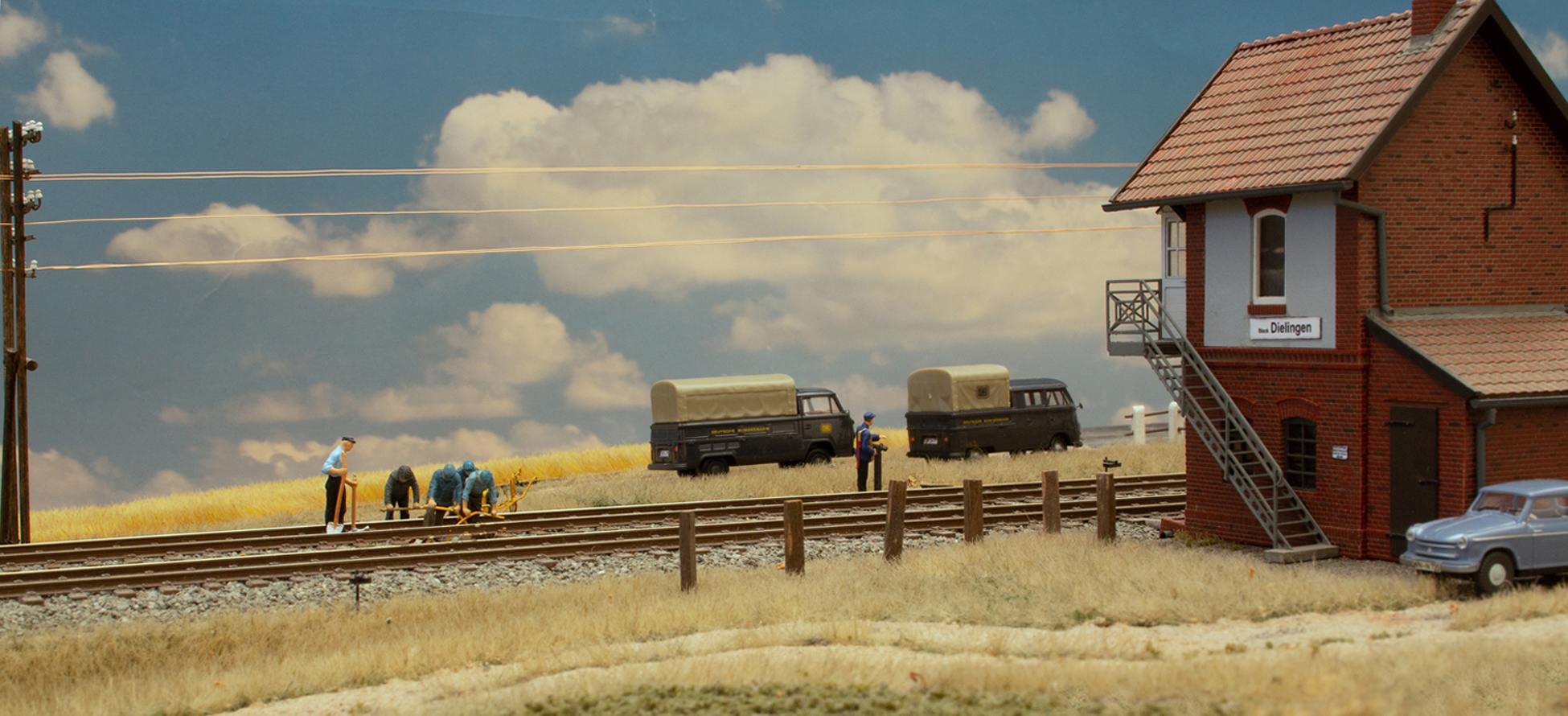

Bild 4: Die Einbaustelle liegt an ainem Bahnübergang und ist auch über die Bundesstraße 51 gut zu erreichen. Der Bautrupp rückt mit einer VW T1 Doppelkabine und einem neuen T2-Bulli an. Die Werkzeuge, die Schraubmaschine und die beiden Stopfmaschinen sind ausgeladen. Sobald der Ganzzug mit Ruhrkohle nach Hamburg vorbeigefahren ist, geht es an die Arbeit im Gleis. Die 44 muss sich mächtig mühen, um ihren schweren Kohlen-Ganzzug nach dem Halt in der Ausweichstelle Drohne wieder in Schwung zu bringen.

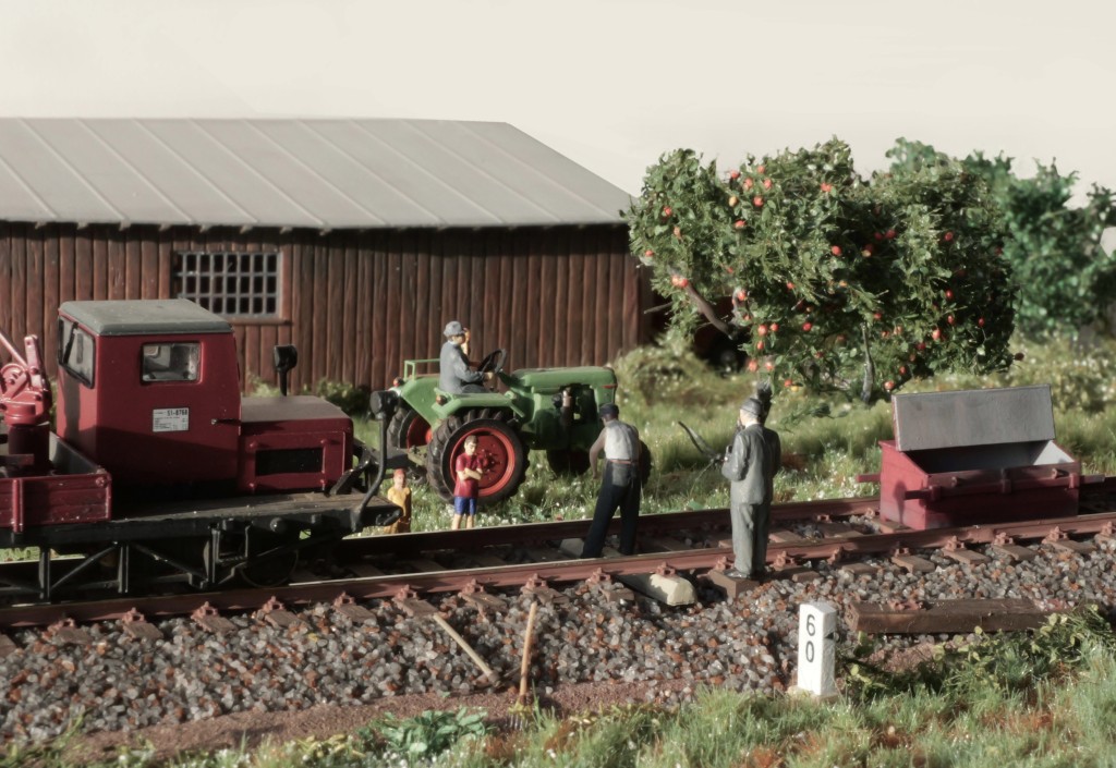

Bild 5: Queben Willi hat sich mit seinem Signalhorn ein Stück Richtung Bahnübergang postiert, um seine Kollegen rechtzeitig vor herannahenden Zügen warnen zu können. Heinrich Windhorst, der gerade Dienst auf der Blockstelle hat, behält die Arbeiter im Blick.

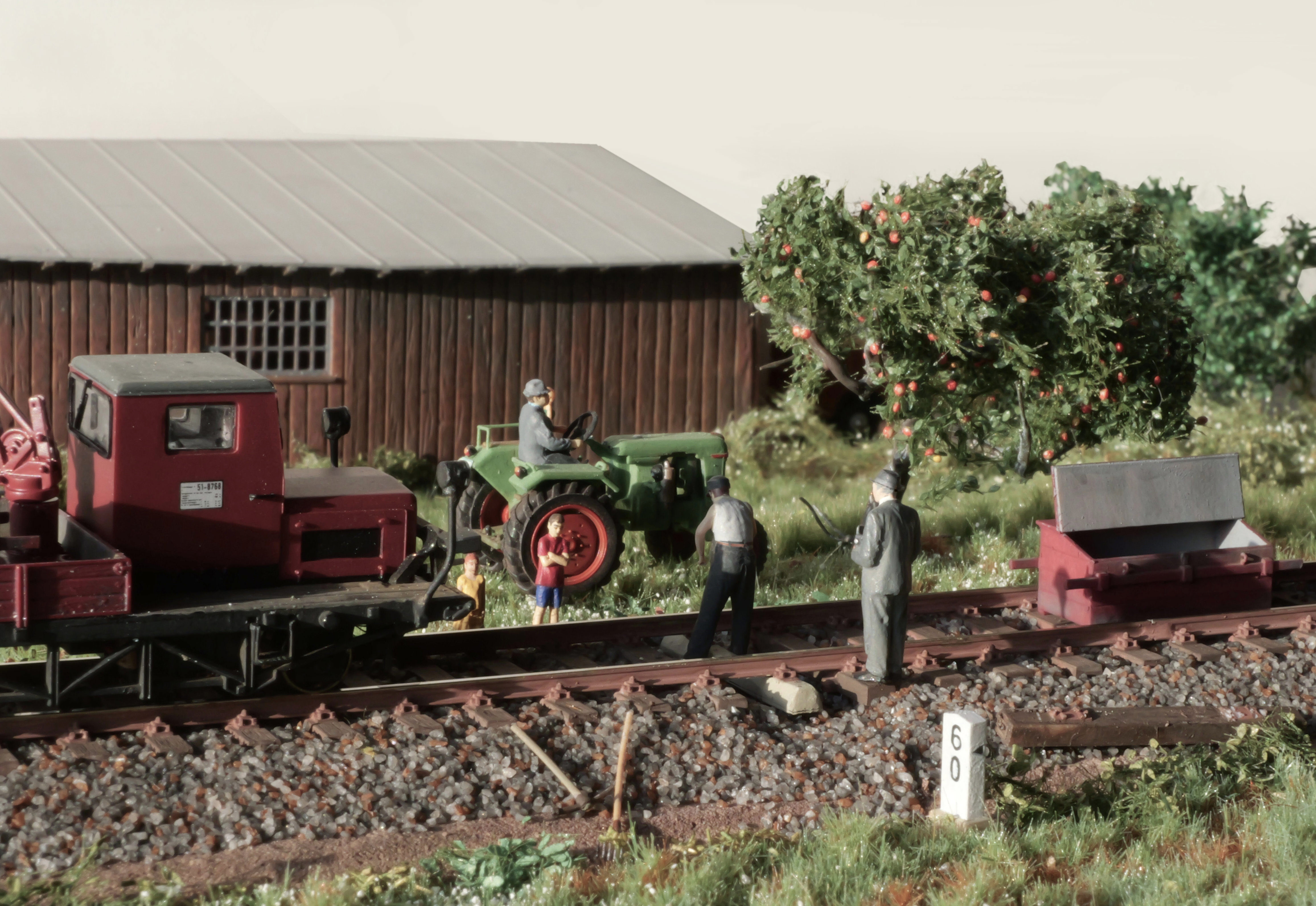

Bild 6 und 7: Da nur in den kurzen Zeiten zwischen zwei Zügen gearbeitet werden kann, werden leichte, aber effektive Maschinen eingesetzt, die jederzeit schnell aus dem Gleis gehoben werden können. Für die Schraubmaschine, mit der die Schrauben gelöst werden, sind dazu zwei Mann erforderlich.

Die Ersten kommen mit ihrem Bulli (VW T1 DK Bj. 58) an die Unfallstelle, sehen die vermeintliche Arbeit, die auf sie zukommen wird und murmeln: „….watt‘n Schiet-Tach!“ und haben den schnellen Feierabend schon vor ihrem geistigen Auge abgeschminkt. Was nützts? Baustelle einrichten, Gleis sperren können sie ja schon mal. Die Maschinen kommen mit der auf dem Bauhof liebevoll restaurierten Hofhund (DEUTZ OMZ 122 R Bj. 1934), der als eiserne Reserve vorgehalten wird, und einem alten Reichsbahnwagen, der in schicker, grauer Lackierung als Gerätewagen fungiert. Die eigentliche Betriebslok ist noch auf einer anderen Baustelle unterwegs und wird später dazustoßen. Schnell sind Schwellenschrauber, Brechstangen und anderes Gerät abgeladen und auch schon im Einsatz
Die auszutauschenden Schwellen wurden ja bereits von unserem Bm-Leiter markiert und der Motorschrauber bereits im lauten Einsatz. Die anderen Jungs von der Rotte haben bereits die Schwellen vom Schotterbett befreit.

Wie im HVB Schreiben schon erwähnt, soll eine Reihe neu entwickelter Betonschwellen in Gebieten mit sehr unterschiedlichen geo- und meteorologischen Bedingungen getestet werden. Als eines dieser Gebiete wurde das Zettertal ausgewählt. Der Betrieb ist Ende der 50er Jahre ebenso stabil wie rentabel. Einige Reisezüge für die Pendler und verschiedene Güterzüge für den Abtransport der reichlich vorhandenen Rohstoffe (u.a. Eisenerz, Granit und Holz) lasten die Strecke durchaus gut aus.
Interessant für die Versuchsreihe mit den neuen Betonschwellen wird das Zettertal dadurch, dass bei Granit-hartem Untergrund auch sehr spezielle meteorologische Verhältnisse vorherrschen: häufiger Nebel durch das Bachbett im Tal, in den Wintermonaten bei erheblicher Kälte und niedrigem Sonnenstand keinerlei Sonneneinstrahlung.

Der Schwellenwagen war glücklicherweise noch da, auf zwei Schwellen mehr oder weniger sollte das wohl nicht ankommen, also auf ein Neues.
Wenig später dann wurden die beiden neuen Schwellen vom Flachwagen auf den Klv umgeladen, der Steinbockkran musste sich böse strecken...:
Der Hilfszug und der Klv sind zur Bergung eingetroffen.

Zunächst galt es nun, die Fächer zwischen den Schwellen vom Schotter zu befreien.
Schotter entfernen - Kopie.JPG (373.27 KiB) 233649 mal betrachtet
Um die erste Schwelle zu entfernen, schraubte der Rottenarbeiter Hannes Vögele die Mutter der Klemmschraube los.
Schrauben lösen - Kopie.JPG (395.8 KiB) 233649 mal betrachtet
Danach wurde die Schiene gleich mit einer Winde von Gleiswerker Gerd Kober auf die richtige Höhe gebracht.
Schwellen lösen mit Winde - Kopie.JPG (293.49 KiB) 233649 mal betrachtet

Nun ist es aber eine schöne Tradition, den Modellbau mit ein paar Originaldokumenten zu garnieren. Aber wie um alles in der Welt erstellt man an ein Schreiben der Hauptverwaltung an die einzelnen Direktionen zu einem Thema, was sich zwar an dem damaligen Geschehen orientiert, es aber dann doch (hier sei es gestanden, wir sind ja unter uns) ein wenig frei interpretiert?
Im Gedenken an unsere Telexe von Fred Sonnenschein haben Michael und ich einen gewissen Aufwand hineingesteckt, um ein zeitgenössisch korrekt wirkendes Ergebnis zu erzeugen. Aus vorliegenden Originaldokumenten war der damalige Briefkopf der Hauptverwaltung schnell rekonstruiert.
Wie kommt man jedoch an ein realistisch wirkendes Schriftbild einer mechanischen Schreibmaschine? Es gibt zwar entsprechende Textfonts für den Computer, aber ein erster Test gefiel uns nicht so recht. Nun, da stand doch seit rund 40 Jahren die gute alte Adler meines Vaters im Vorratskeller! Das gute Stück wurde kurzerhand reaktiviert, allein: Das Farbband hatte in der langen Standzeit doch ein wenig an Qualität verloren. Hmmm. Indes: das Internet hilft! Man glaubt es nicht: In den Weiten des Netzes findet sich frischer und preiswerter Ersatz.
Nun konnte es losgehen. Erst einmal mit der Erfahrung, dass Tippfehler tunlichst zu vermeiden sind, schließlich gibt es keine Korrekturtaste. Der erste Versuch war kein Treffer, soviel sei zugegeben …..
Die gute alte Mechanik funktionierte indes noch einwandfrei, wobei der entstehende Lärm eine Vorstellung erzeugt, wie es damals in einem Schreibbüro zuging.
Die Ehefrau als Aushilfs-Bundesbahnsekretärin bei der Arbeit, zeitgenössisch mit Adler und Kaiser Idell
Einzelheiten zu den handelnden Abteilungen und Personen lieferte Michaels Archiv ebenso wie schöne Vorlagen zu Stempeln, Unterschriften und Paraphen. Und da bei Bernhard und HaJo Privatbahnen im Spiel waren, musste das Schreiben selbstverständlich auch beglaubigt werden, mit Stempel und Unterschrift der Bundesbahngehilfin auf jeder Seite.
Das bunte Mischung einzelner Elemente wurde dann am Rechner passend arrangiert und eingefärbt. So wollten wir ein wenig Authentizität erzeugen, um nicht bei der bekannt anspruchsvollen Leserschaft sofort mit einer handwerklich schlecht gemachten Fälschung aufzufliegen.

Erstaunlich problemlos war hingegen das Fotografieren der Baustelle. Das Testbrettchen wanderte dazu einfach in die Wintersonne. Hatte man dann erst einmal die Figuren mit Pinzette, chirurgischer Präzision und viel Glück richtig positioniert, war das Foto selbst ein Klacks, alle Baustellenmotive entstanden in einer guten Stunde.
Für die Motive an der Anlage mussten dann schon alle Register gezogen werden, um für das Foto an der Brücke seitlich weit auskragend arbeiten zu können: Am Stativkopf wurden Verlängerungen angeschraubt und ein Holzklötzchen hilft zusammen mit dem Selbstauslöser gegen Verwackeln bei den unvermeidlich langen Belichtungszeiten.
Was bleibt, ist also die Erfahrung, dass es erstens (bei allem Spaß an der Sache) anders kommt als man zweitens denkt. Ein bisschen mehr Mühe als kalkuliert hat unsere Weihnachtsgeschichte durchaus gemacht. Aber im nächsten Jahr wird alles anders …. oder auch nicht :-).

bei meinem Einstieg in das Weihnachtsgeschichten-Team vor einigen Jahren war (auch) für mich als ehemaliger Bundesbahner die Rolle klar definiert: "Vorbildquellen und -Recherche"
Zu der Zeit war ich bereits in der Spur Z unterwegs. Bekanntlich sind die Trauben im EMF von exquisiter Qualität - hängen allerdings auch extrem hoch... Von daher war es zunächst nichts, mit einem Beitrag im Maßstab 1:220. Inspiriert haben mich diese Weihnachtsgeschichten allerdings immer schon.
In diesem Jahr war es so, dass mir im Zuge der Planungen der Gedanke kam, "...so ein roter Klv 51, Epoche 3 in Z, das wäre doch mal was..." Von Railex habe ich die gelbe Version, die mich auch von der Detaillierung her nicht endgültig überzeugt hat. Also auf gings, im Bauklötzchen-Programm 3D Builder war das Fahrzeug mit überschaubarem Aufwand „konstruiert“ und in verschiedenen Einzelteilen (Führerhausaufbau, Pufferbole, Sprengwerk, Räder, Chassis, Ladefläche usw.) im Wege des FDM Drucks ausgedruckt. Danach noch der Zusammenbau und die farbliche Behandlung.
Und schließlich kam eins zum anderen, diesmal wurde es tatsächlich ein seperater Beitrag.
Als "Umgebung" dienten mir mir drei verschiedene Fotodioramen mit Hilfe derer die Story inszeniert wurde. Auch habe ich mir inzwischen verschiedene Hintergrundkulissen zugelegt.

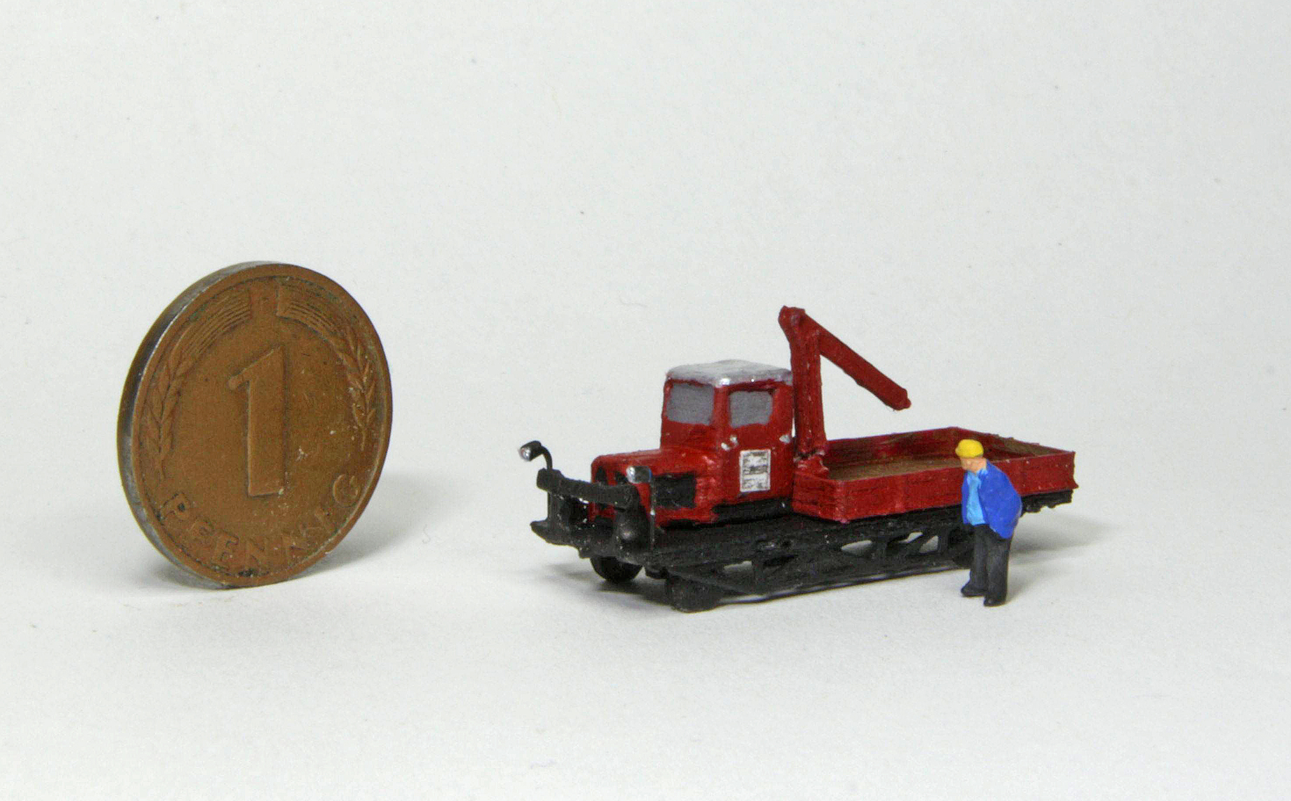

Das Diorama „Zettertal“ wurde zur Location für die Schwellenbaustelle. Normalerweise pendelt dort ein Vt-Vs98 Pärchen in gemütlicher Fahrt hin und her. Dieses Diorama ist erst im Herbst 2025 entstanden.
Bei den Fotoarbeiten kam mir die "Kleine" dieser Spurweite durchaus entgegen. Ich brauchte bei wenig Platz auch relativ wenig Aufwand für die Schärfentiefe, um eine weitgehend durchgehende Schärfe zu erreichen. Aufgenommen wurden die Fotos mit meiner Bastelbudenknipse EOS 700D und einem Stativ. Für die Betrachtung der Bilder im Bildschirm-Format allemal ausreichend.
Viele unterschiedliche Einzelteile der verschiedenen Schwellenladungs- und Klv Baugruppen. Der Klv besteht aus ca. 20 Einzelteilen. Die Druckqualität im 3D Druck weist grundsätzlich Schwankungen auf, es wurden nach Augenschein die Bauteile mit den wenigsten Mängeln verbaut... (da könnte und werde ich sicher locker noch einen weiteren Klv draus bauen können...)
