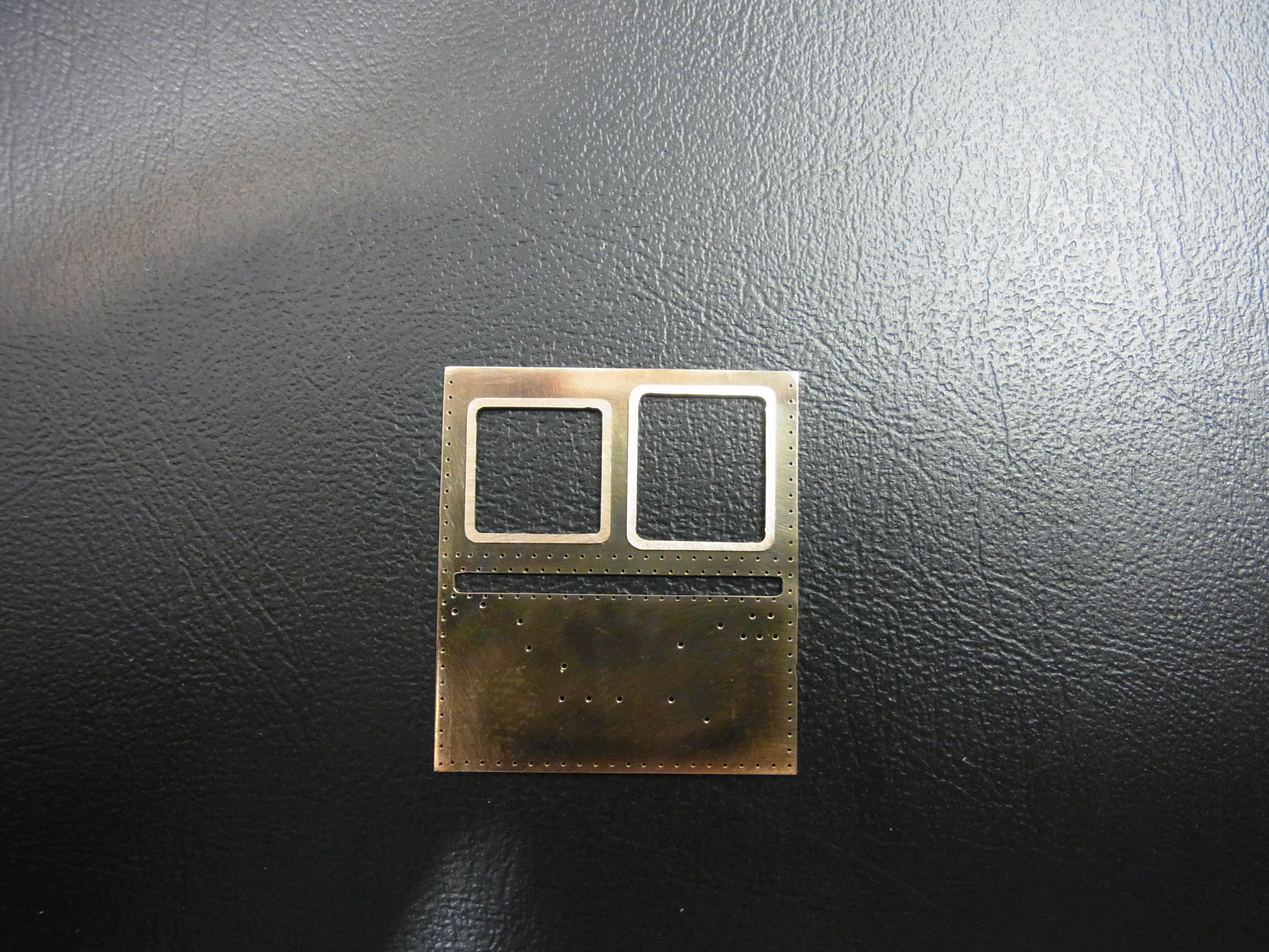

Das Führerhausseitenteil wurde mit 0,2 mm gebohrt, wodurch diese mit 0,2 mm
Messsingdraht nach und nach eingesteckt und verlötet werden. Somit die Nietimitate
gut zu sehen sind.
Die Fensterrahmen bestehen aus 0,1 mm Bronzeblech (sind nur aufgelegt, wie es auf dem Bild zu
sehen ist).
Das Ergebnis stelle ich vor.

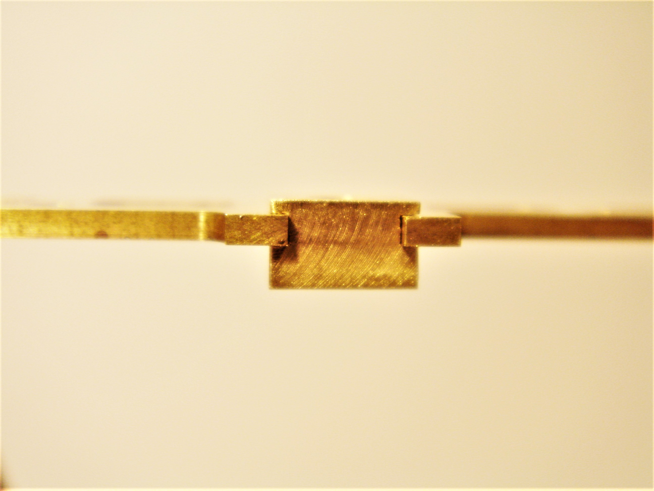

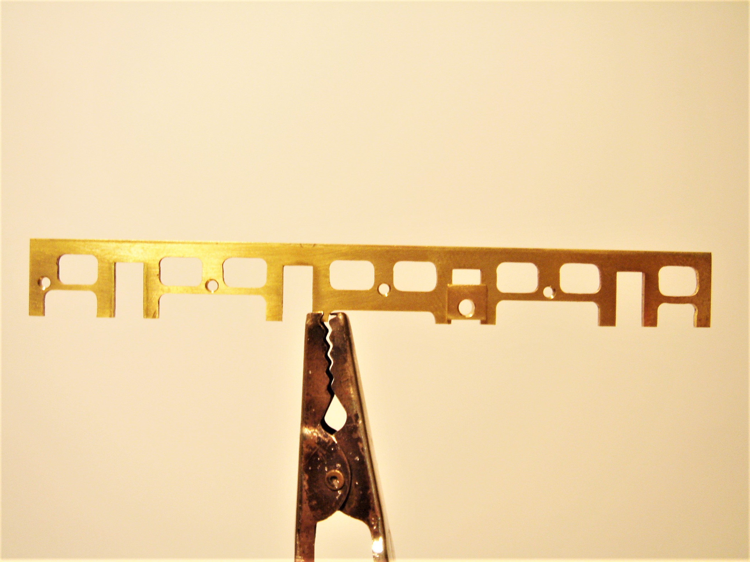

weiter geht es...
gefrästes Seitenteil mit beweglichem Gleitlager
Seitenteil aus 1mm Messingblech, dazu das Gleitlager

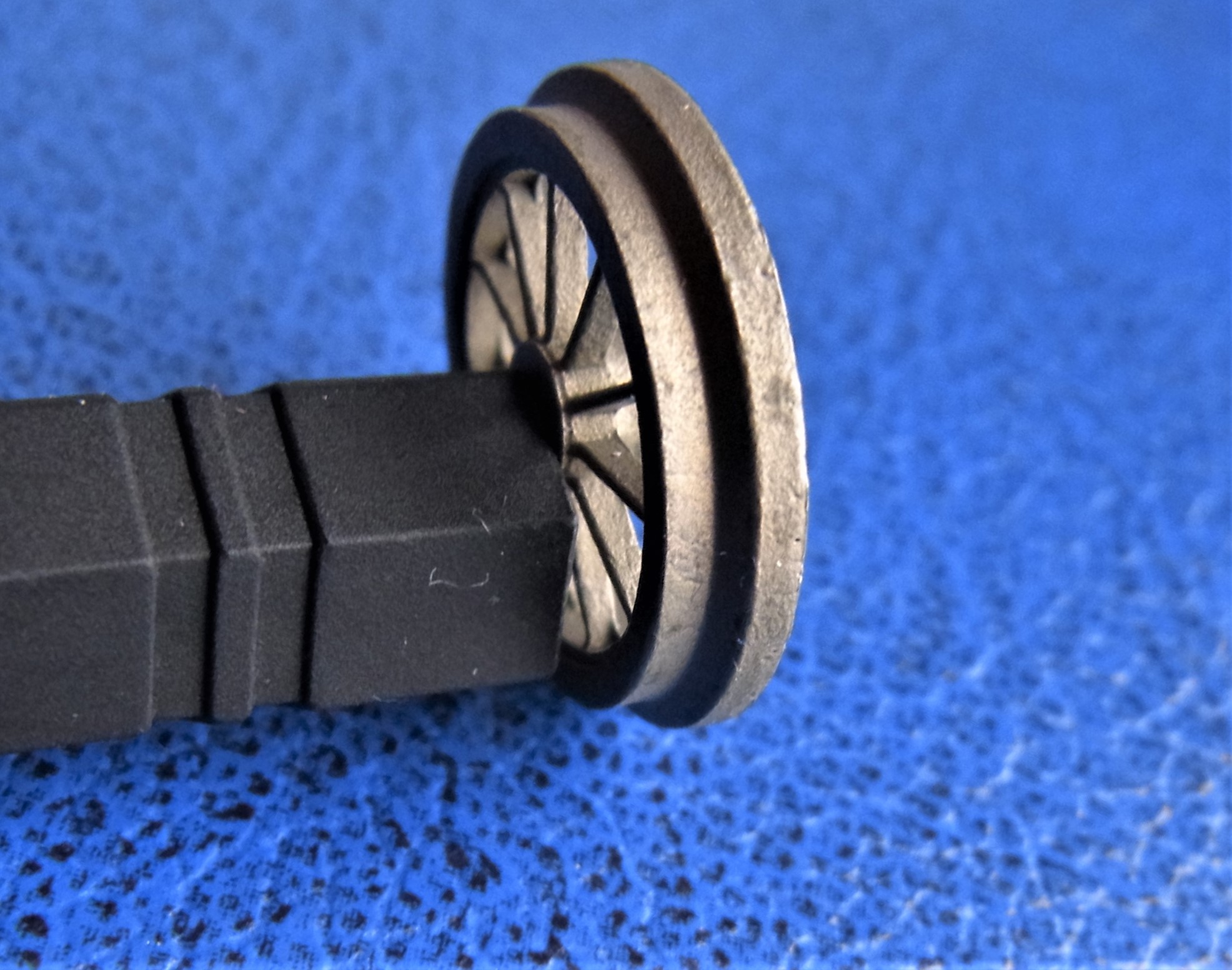

ein Radrohling
ein Radrohling
meine Art die Räder zu bearbeiten, wird wie folgt <br />in Bildern dargestellt.
ein angefertigtes Teil, speziell für die Treibräder
das angefertigte Teil wird auf die zentrierte Achse aufgesteckt.
überprüfen der Spitzen.
das rechte angefertigte Teil greift in die Speichen ein und wird durch umspannen beiderseitig in Spitzen alle 8 Treibräder bearbeitet.
mit einen speziellen geschliffenen Drehstahl wird das Profil bearbeitet.

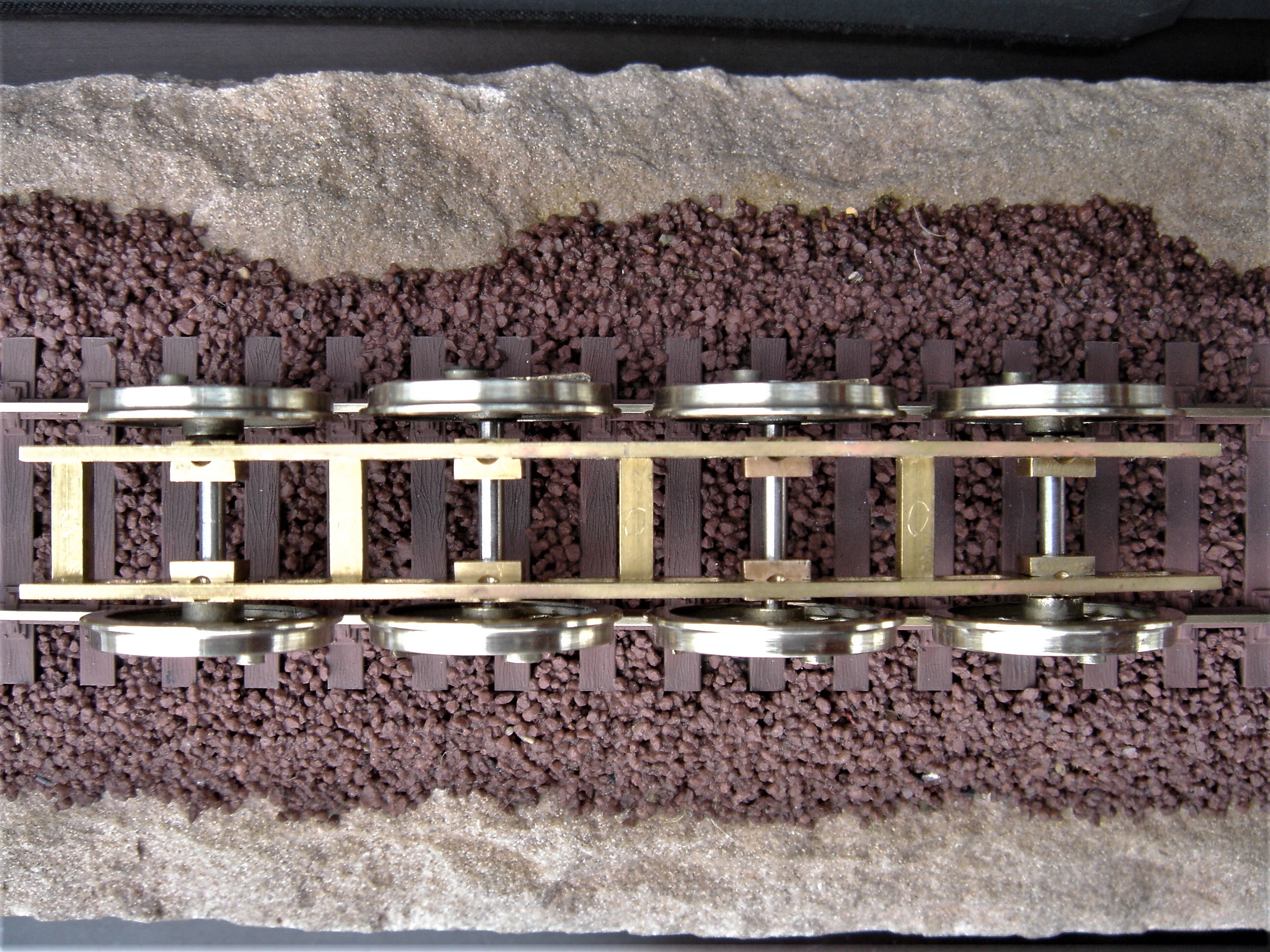

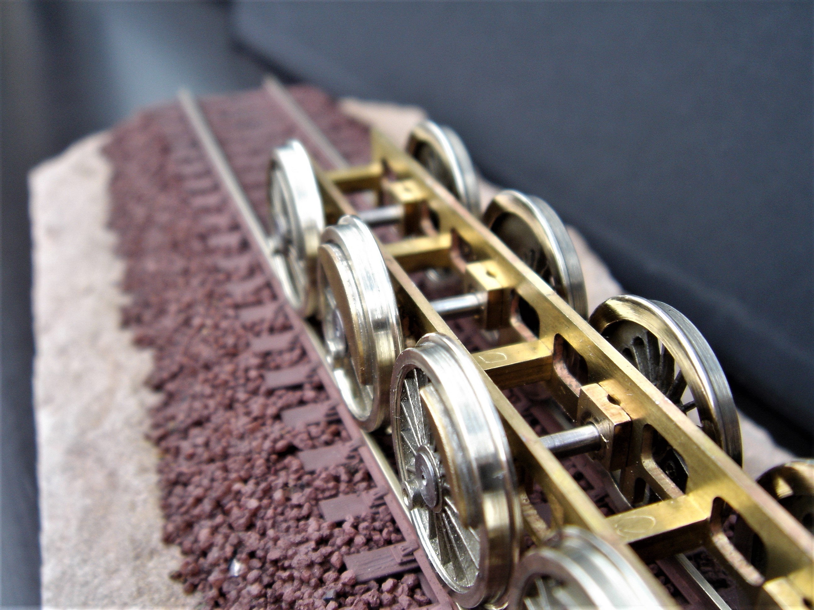

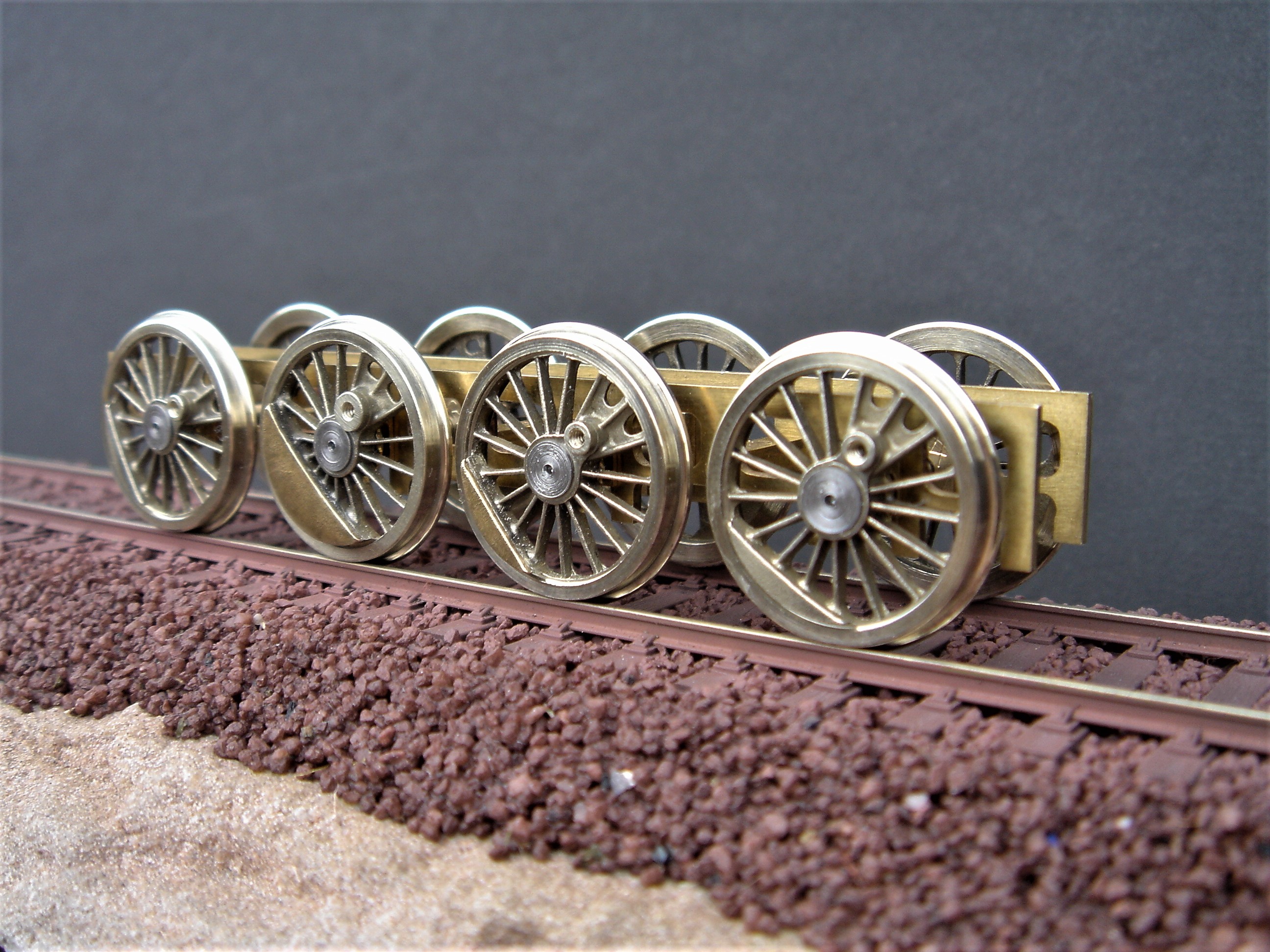

nachdem die Treibräder mit den Gleitlagern auf den Achsen gepresst worden sind, wird der Rahmen gefertigt.
Die in Spitzen gedrehten Räder laufen sehr gut.
Der Barrenrahmen noch im Rohbau

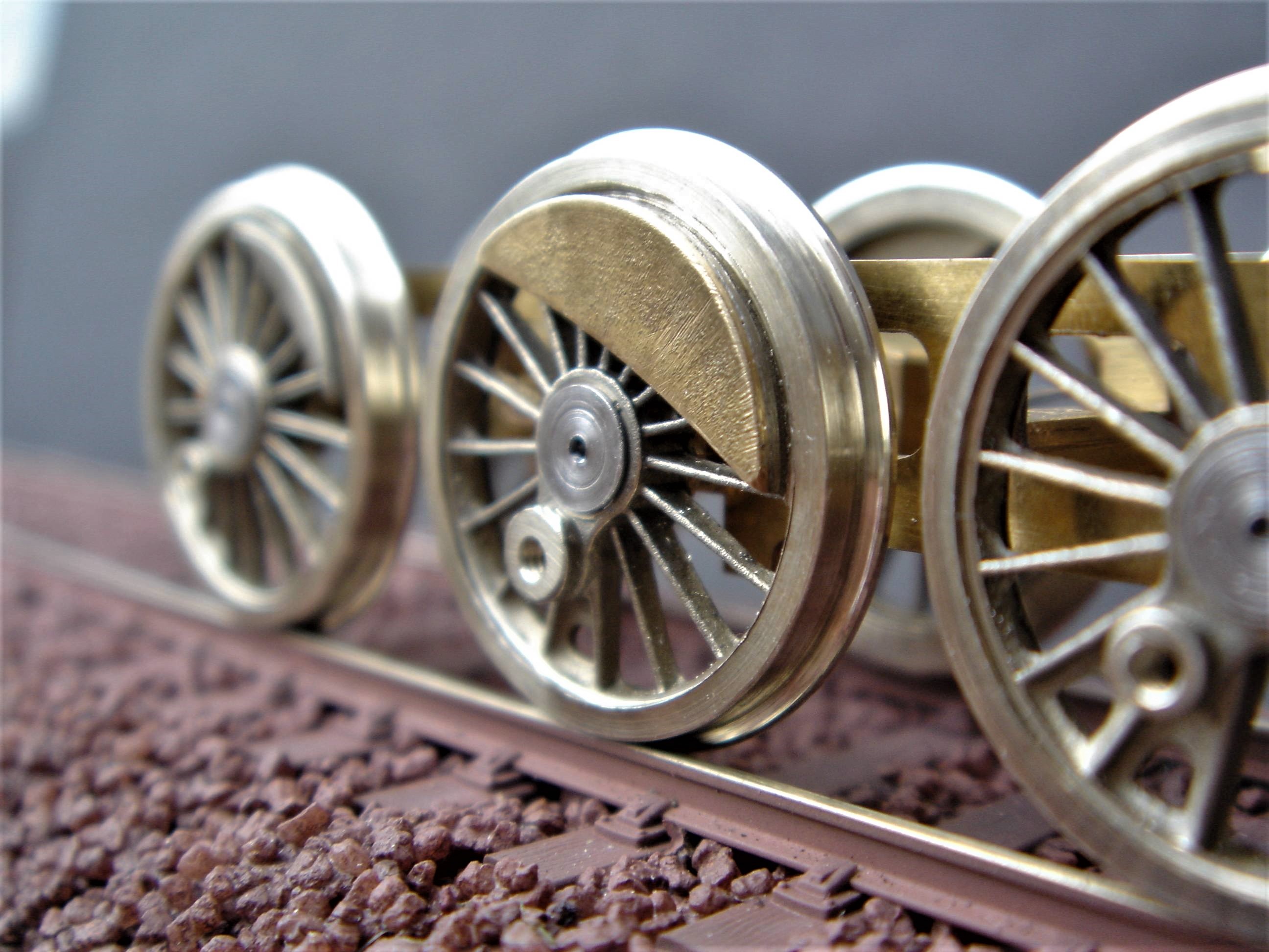

Die Gegengewichte der Treibräder sind verstärkt.
Die Gegengewichte habe ich nach dem  Vorbild verstärkt.

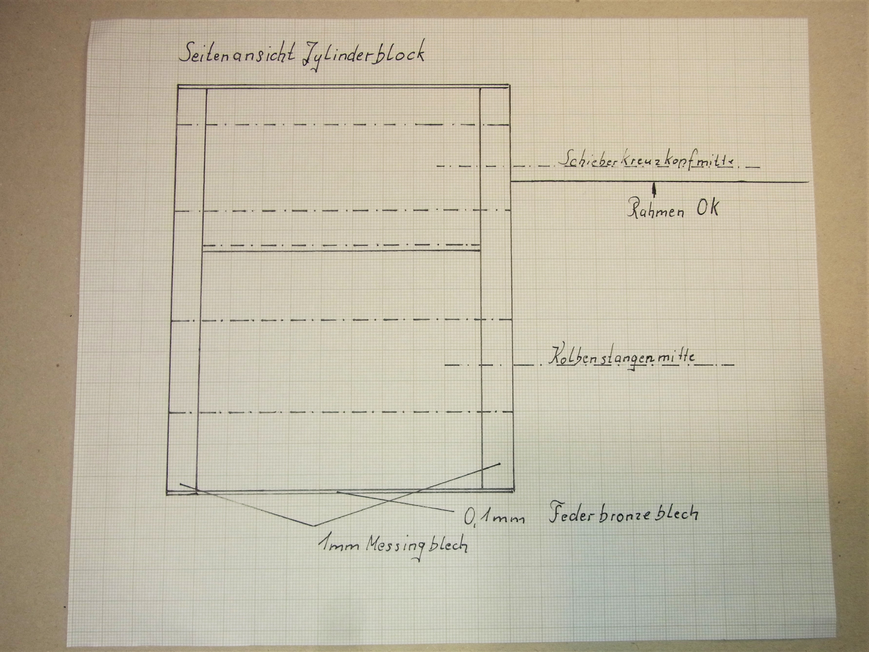

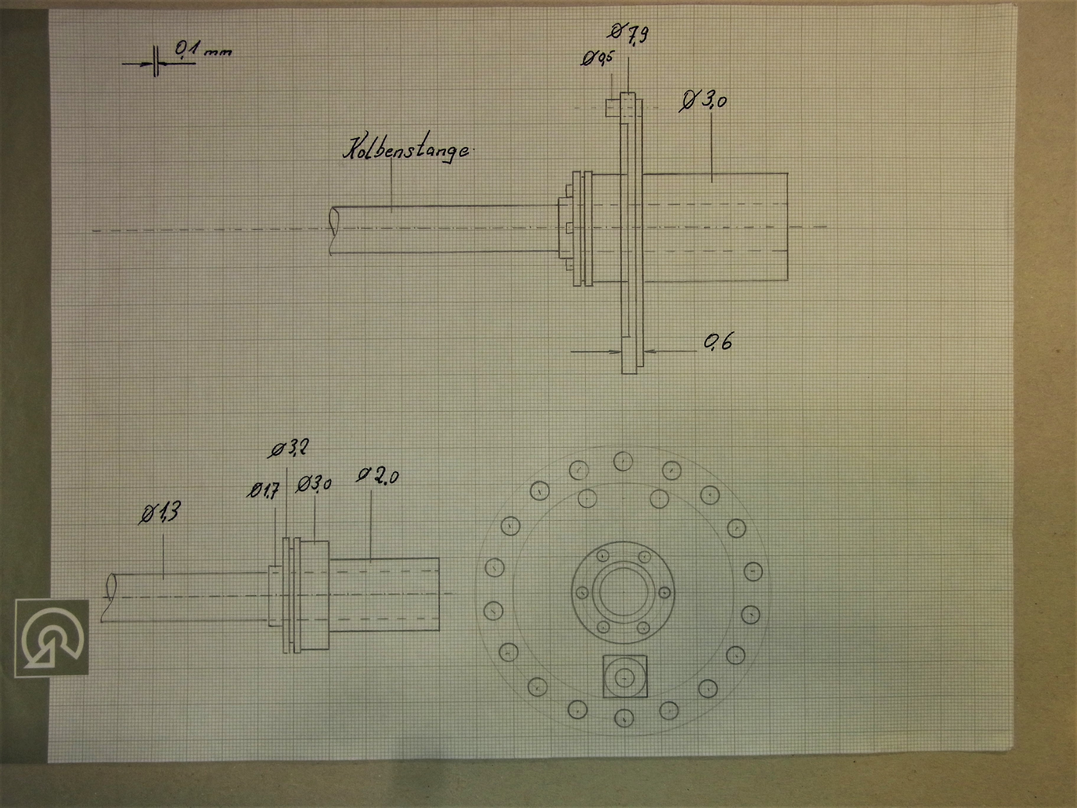

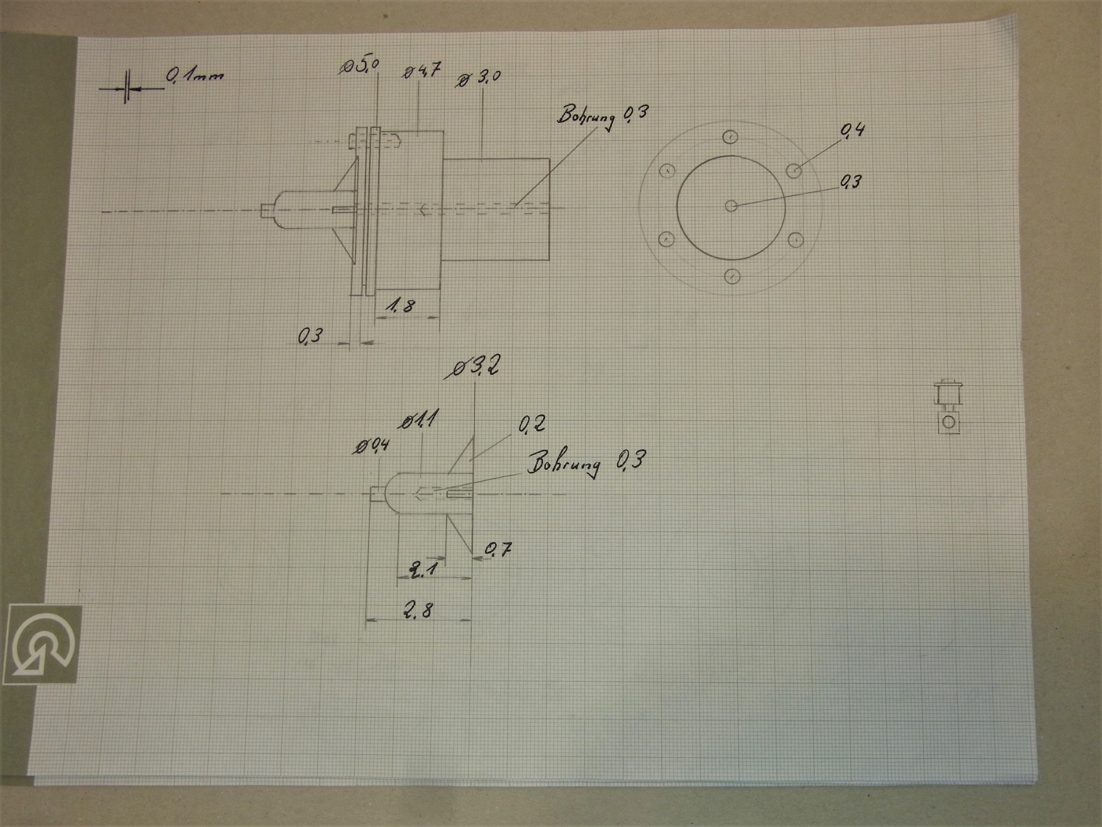

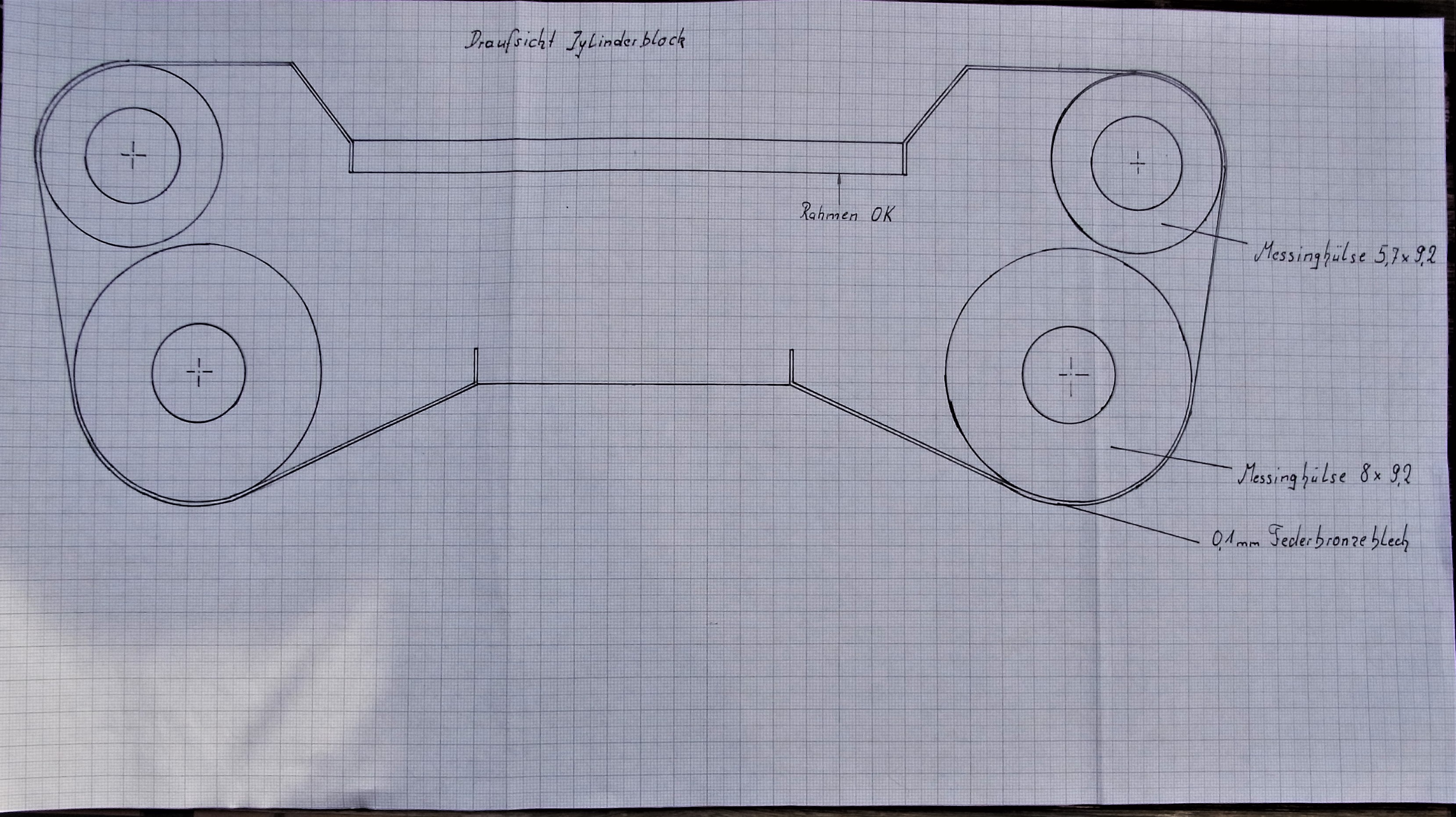

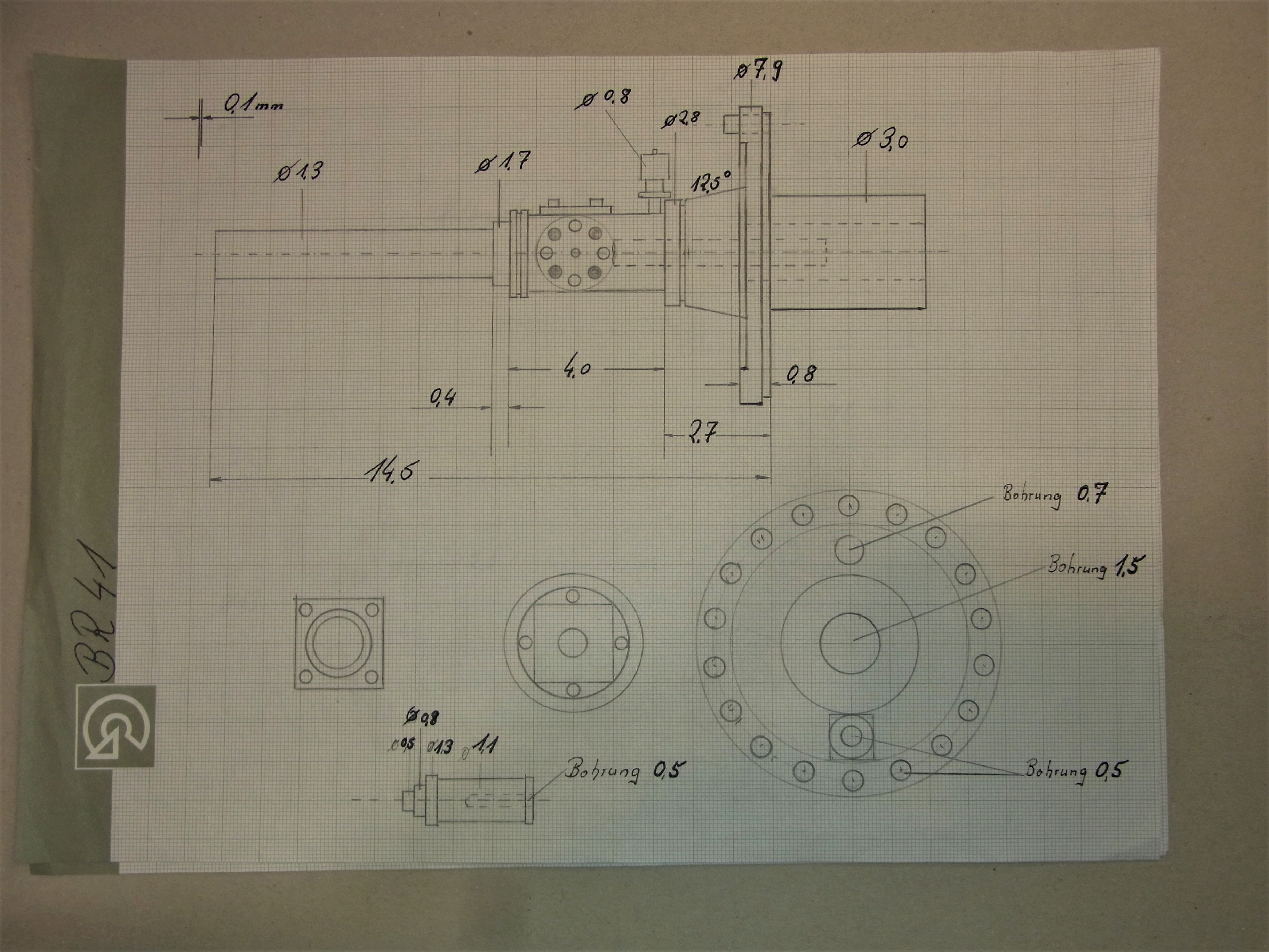

nun möchte ich euch auf den Zeichnungen den Zylinderblock, Kolbenflansch, Kolbenschutzrohr sowie das Schieberschutzrohr vorstellen.
Das Außenblech der Zylinder besteht aus 0,1mm Federbronze und wird mit 0,2mm Schraubimitate befestigt.
Auf den Zeichnungen habe ich eine Auflistung erstellt, woraus 254 Kleinteile gefertigt und verlötet werden müssen.
Bis zum Vorstellungsfoto gibt es einiges zu tun.
Die 3mm Bohrungen sind gebohrt und werden danach mit den vorgesehenen Hülsen verlötet.
Der Zylinderblock von der Seite gesehen wird<br />beiderseitig mit 1mm Messingblech verlötet.

Das Kolbenschutzrohr wird ebenfalls mit 3mm<br />Schaft im Zylinderblock eingesteckt.
Der Kolbenflansch mit 3mm Schaft zum einstecken in den Zylinderblock.
