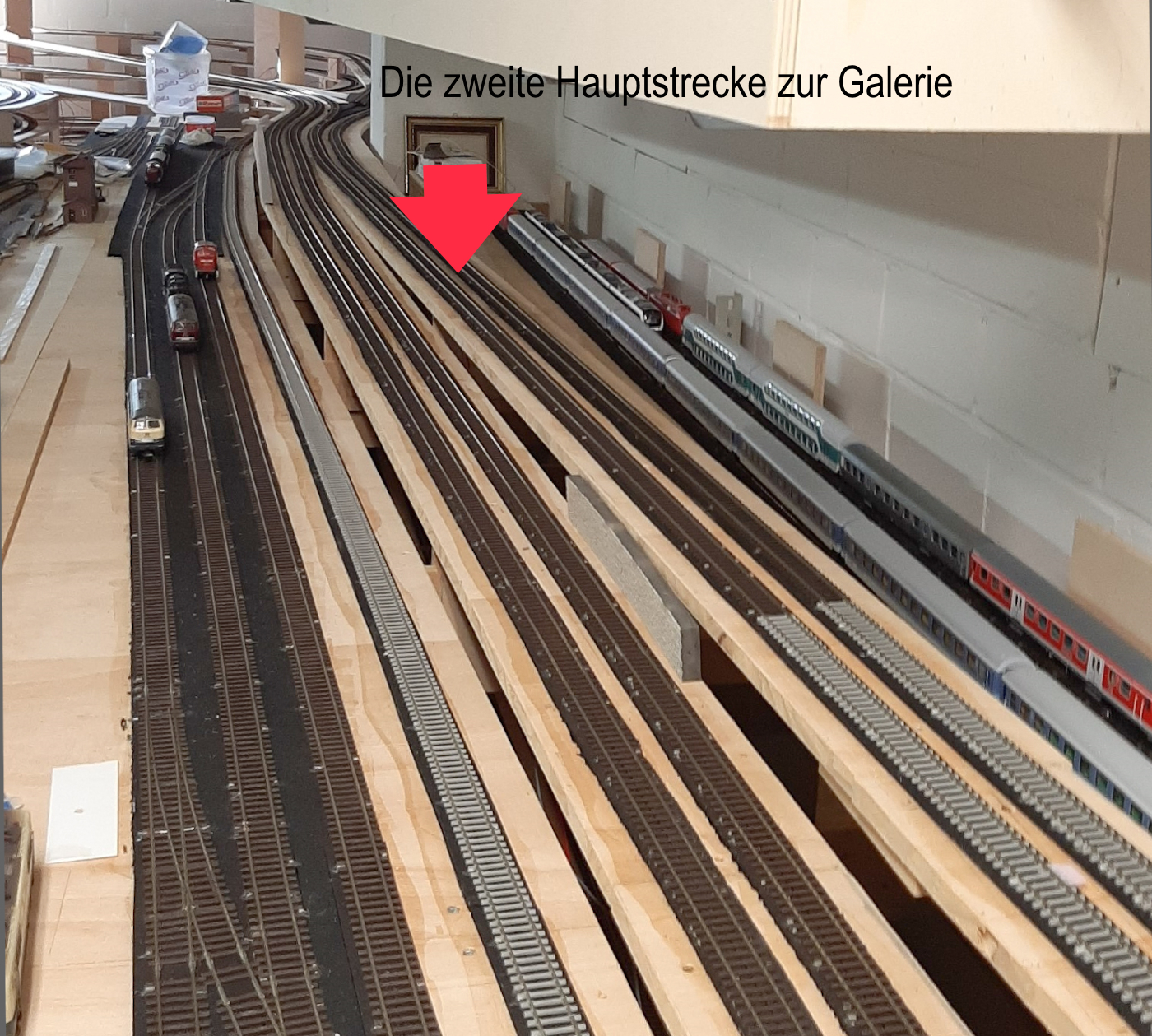

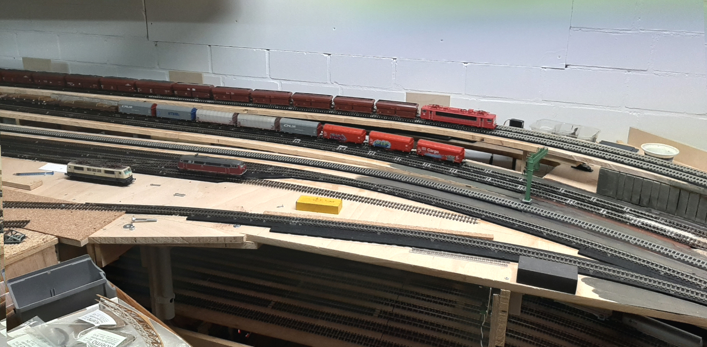

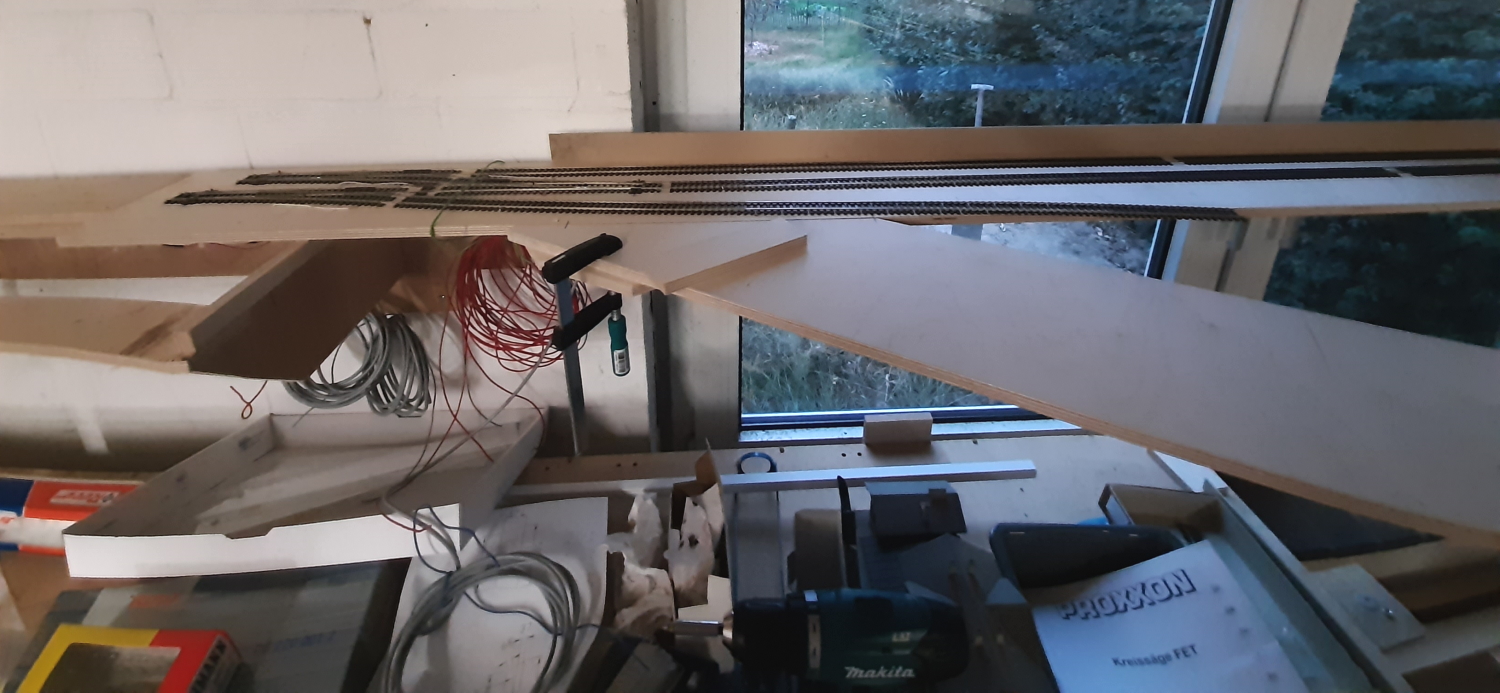

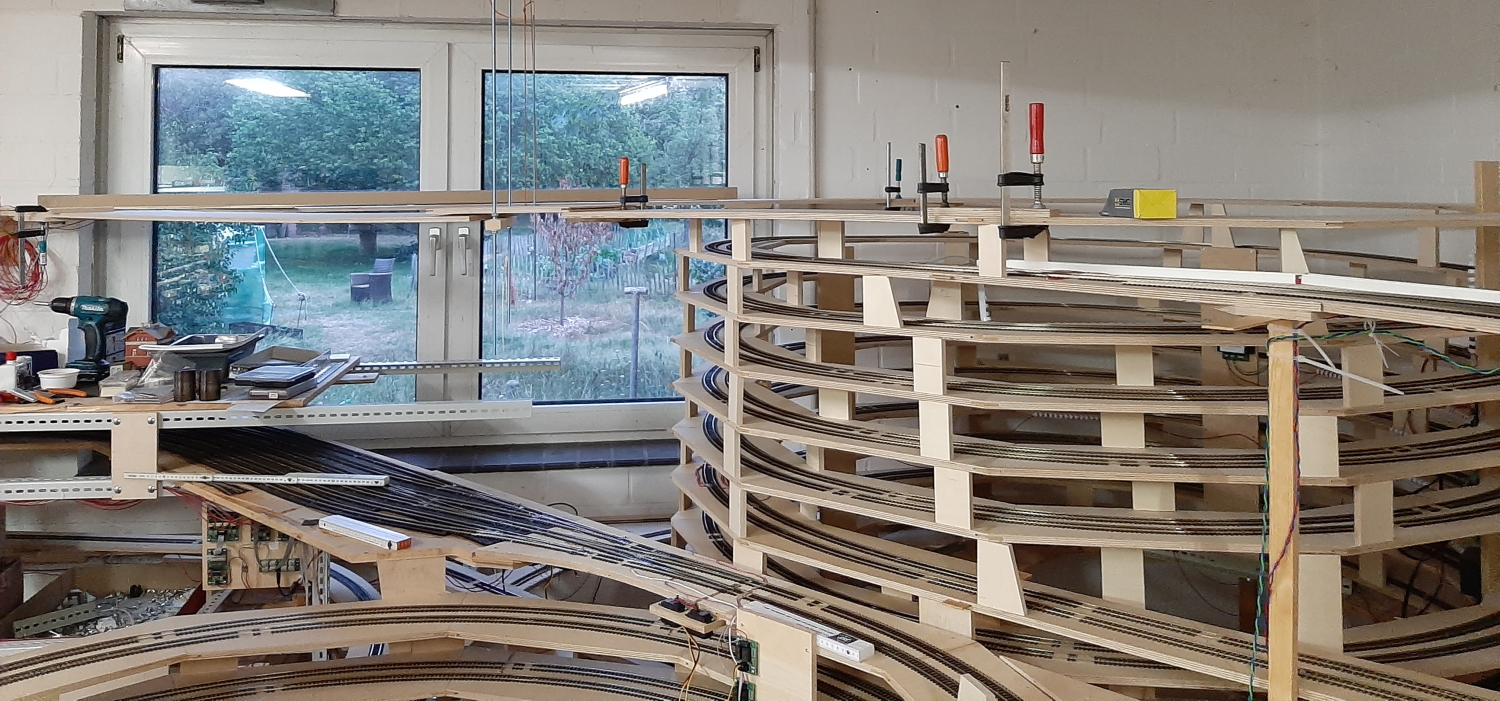

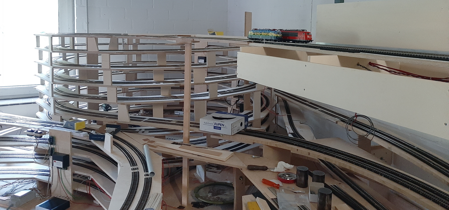

Die zweite Hauptstrecke, die vom Bahnhof aus zur Galerie führt, war bisher nur rudimentär vorhanden. Die Holzarbeiten waren zwar größtenteils erledigt, aber Gleise..(?) Fehlanzeige. Das wurde jetzt nachgeholt.
Die Strecke zur Galerie ist nun vom Bahnhof aus voll befahrbar. In der Wendel, die nach oben führt, wurde kurzerhand eine provisorische Brücke eingebaut, die die Galerie-Strecke vorübergehend gleisseitig "kurzschließt".

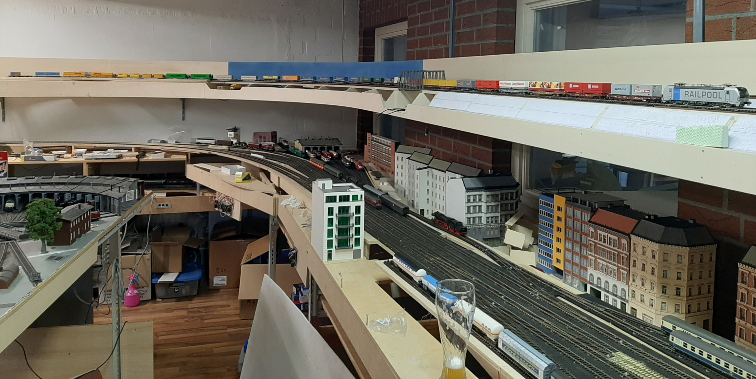

Bisher konnte der Bahnhof nur von einer Strecke aus bedient werden. Jetzt sind auch parallele Aus- und Einfahrten auf beiden Strecken möglich. Und da bei mir die Anlage - auch während der Bauphase - immer betriebsbereit ist, kann ich in diesem Bereich nun auch Erkenntnisse hinsichtlich der Funktion und Betriebssicherheit aller Weichen und Gleisabschnitte gewinnen.

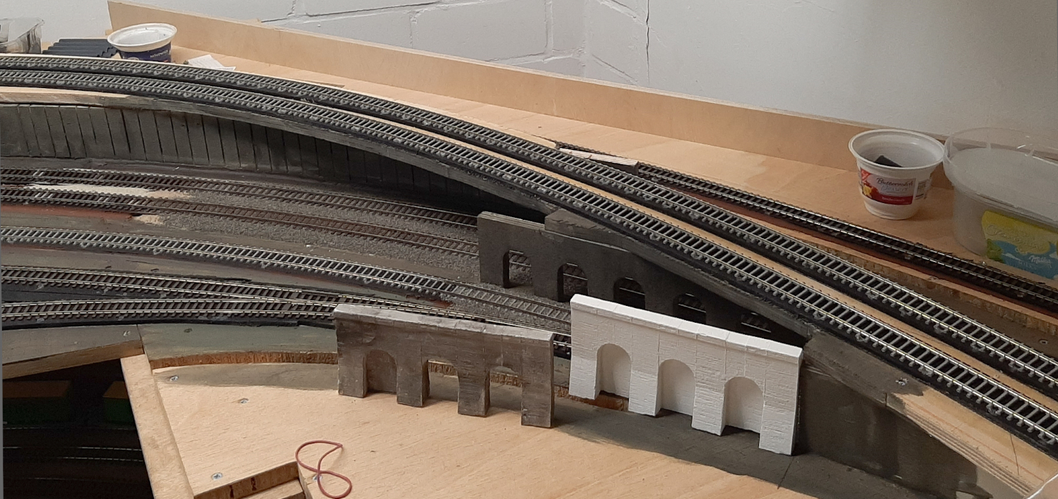

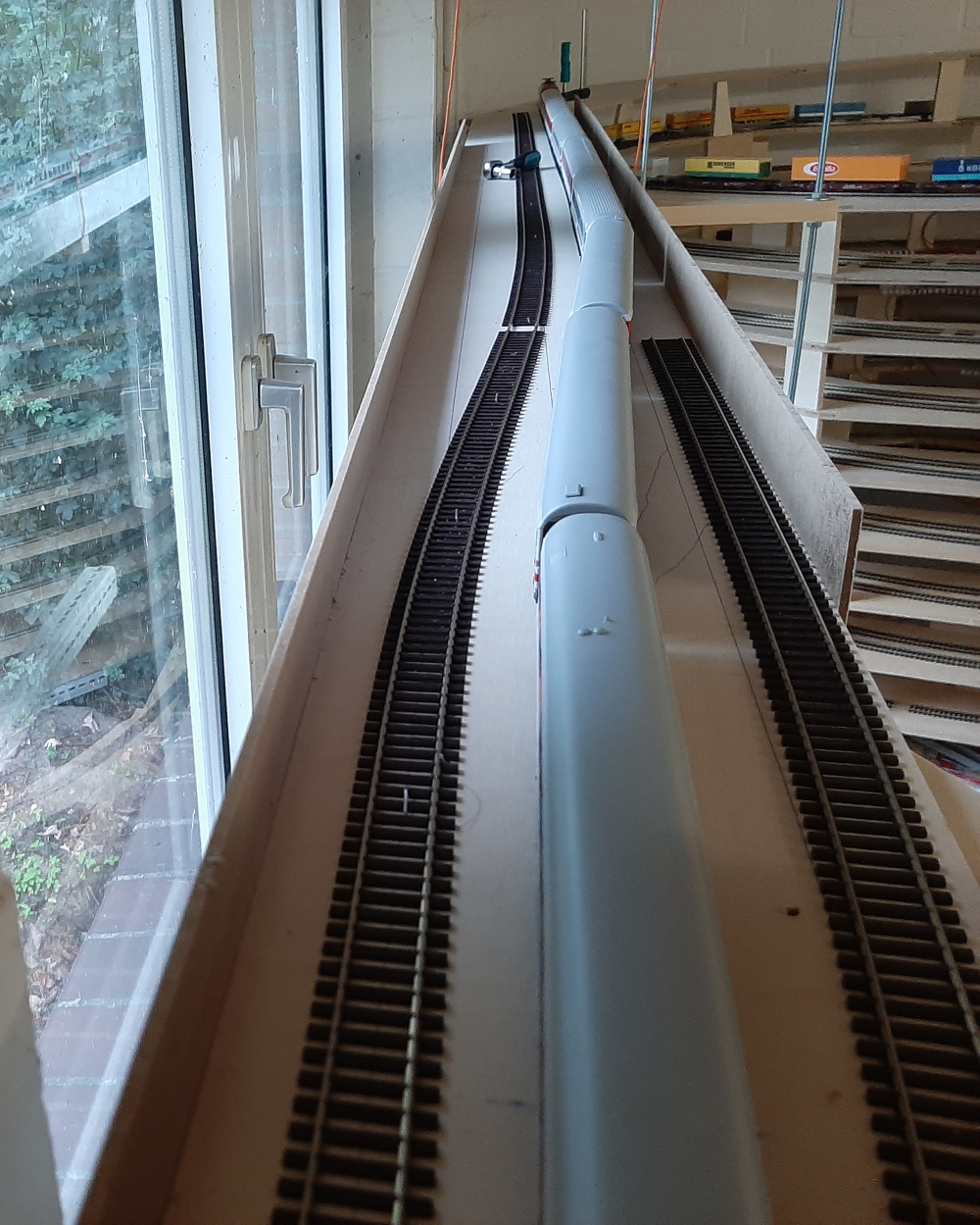

Doch zurück zur Galerie-Baustelle:

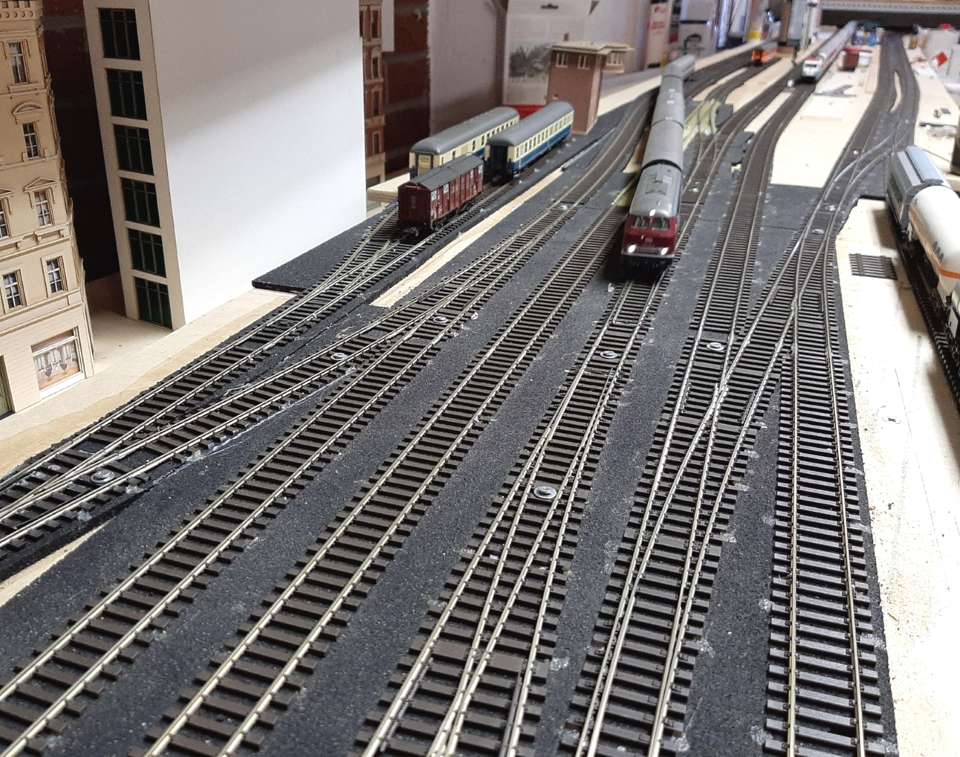

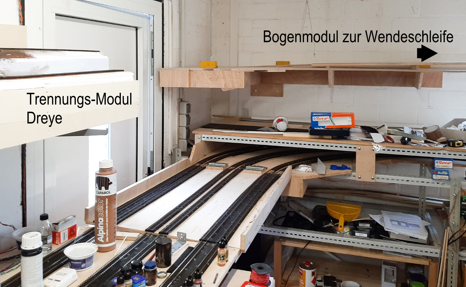

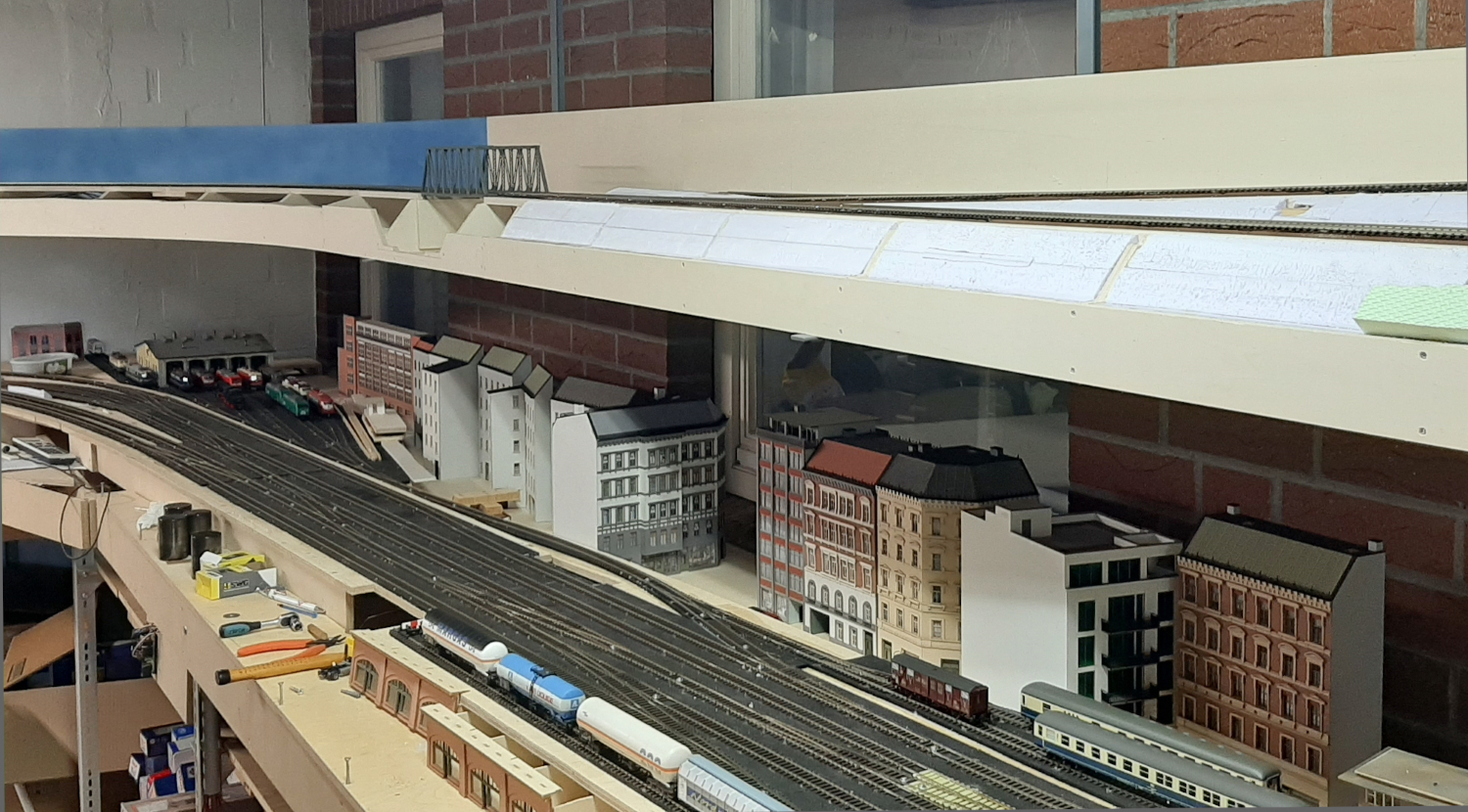

Rechts das schon bekannte Modul mit der Streckentrennung in Dreye
Den direkten Anschluss (mit dem blauen Hintergrund) bildet das Modul "Hp Dreye".

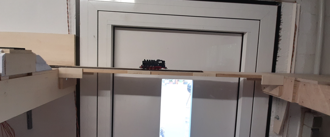

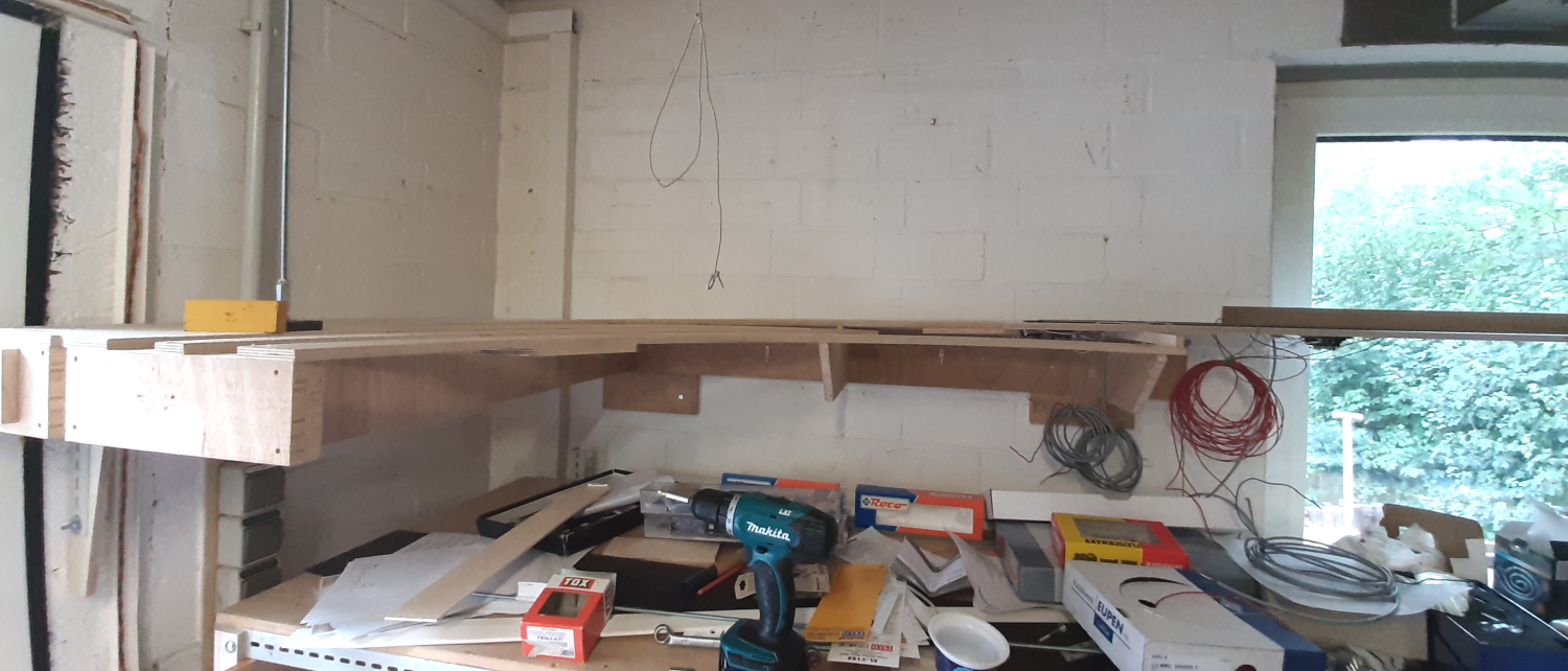

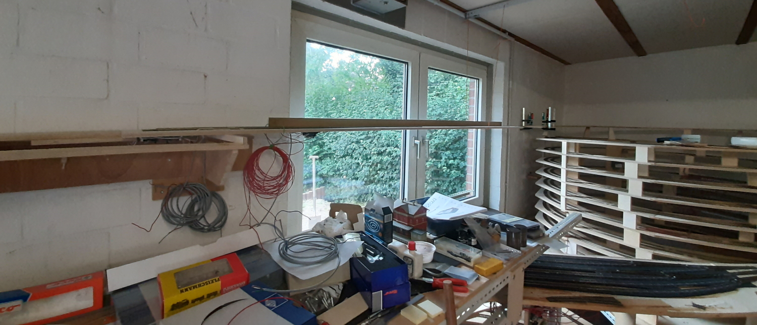

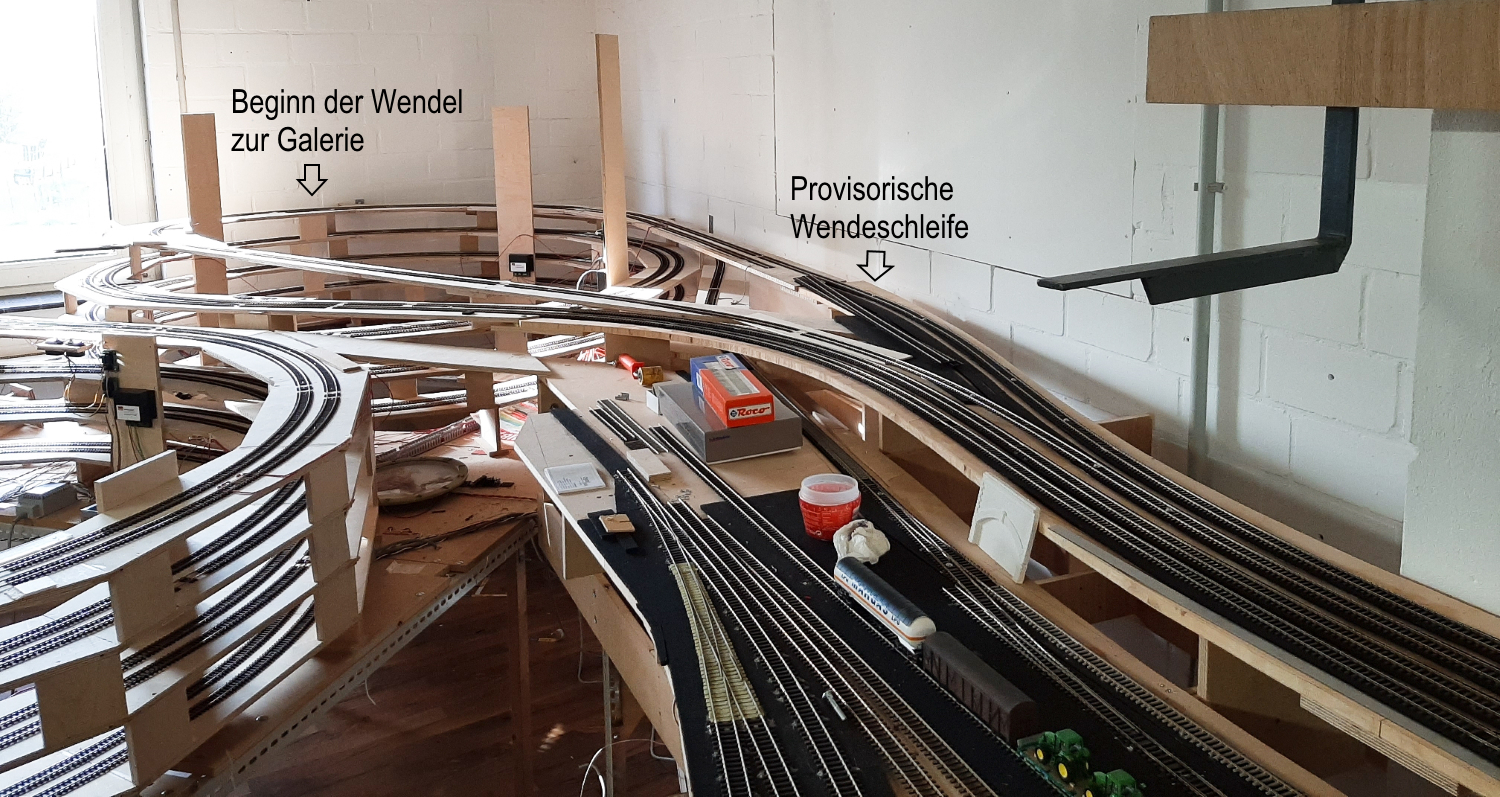

Mit einem Blick zurück erkennt man die noch offene Konstruktion für den Türduchgang. Mir ist noch nicht ganz klar, ob ich hier eine feste Verbindung oder auch ein Klapp-Stück einbaue. Wir werden ja alle älter und immer den Kopf einziehen...(?)

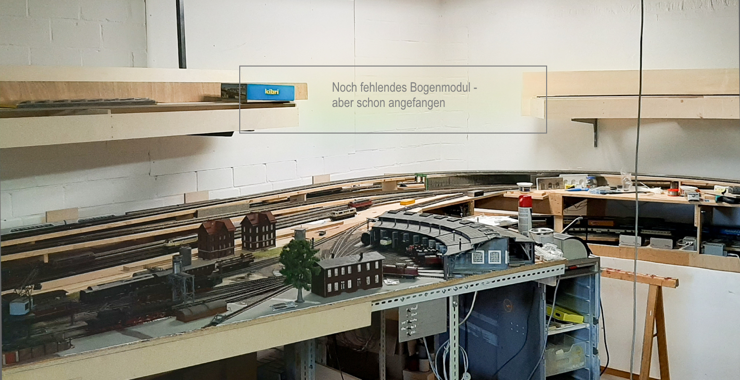

Ein noch fehlendes Bogenmodul ist derzeit in Arbeit. Damit wäre dann die eigentliche Bauphase für alle Module abgeschlossen.
Ein kleines (allerletztes) fehlt allerdings noch und wird auch den Schlusspunkt bilden. Es geht um das Verbindungs-Modul zwischen der Wendel und den anderen Streckenmodulen. Hier ist größte Genauigkeit angesagt und erst wenn die Wendel den obersten Punkt erreicht hat, kann dieses letzte Stück angefertigt und eingepasst werden.

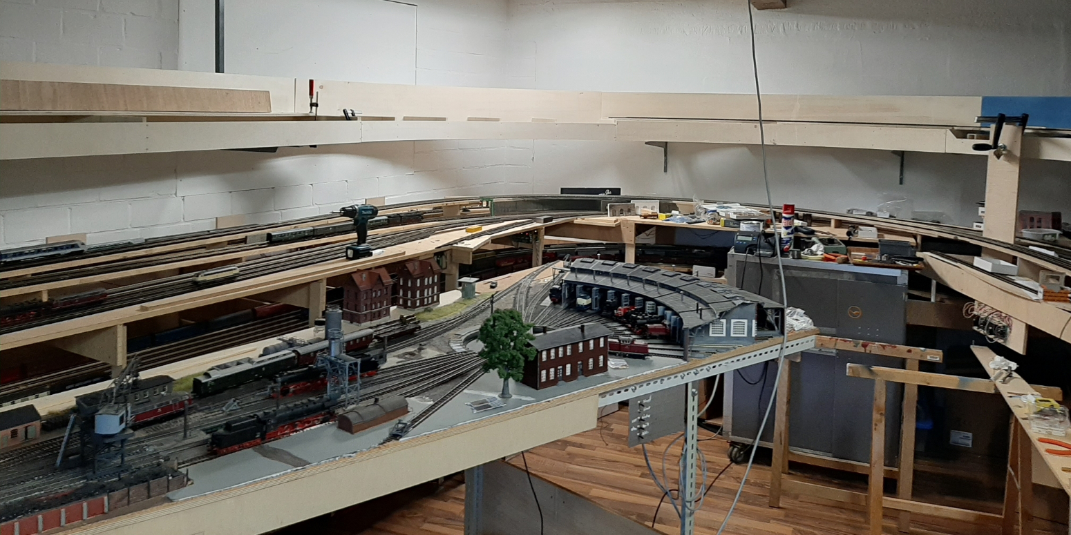

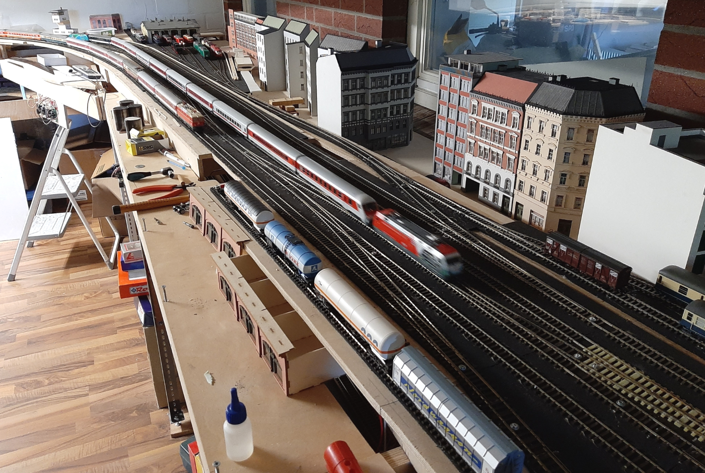

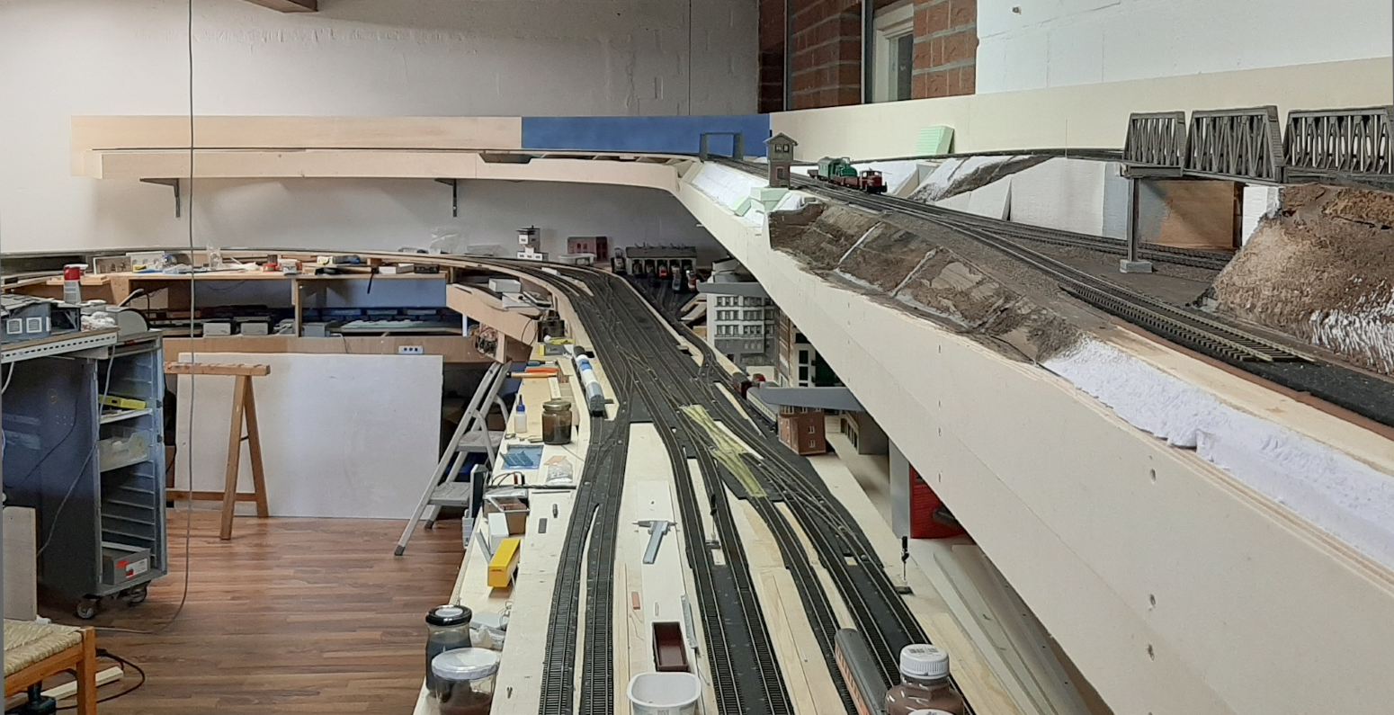

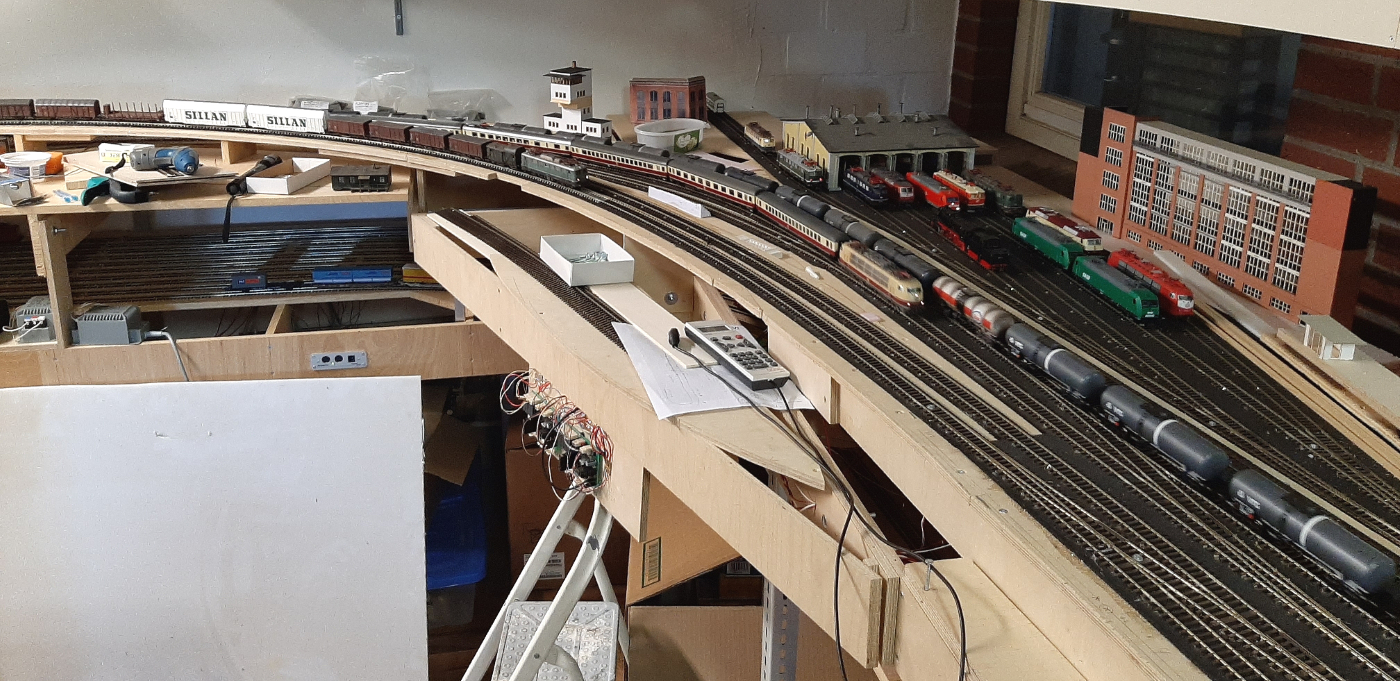

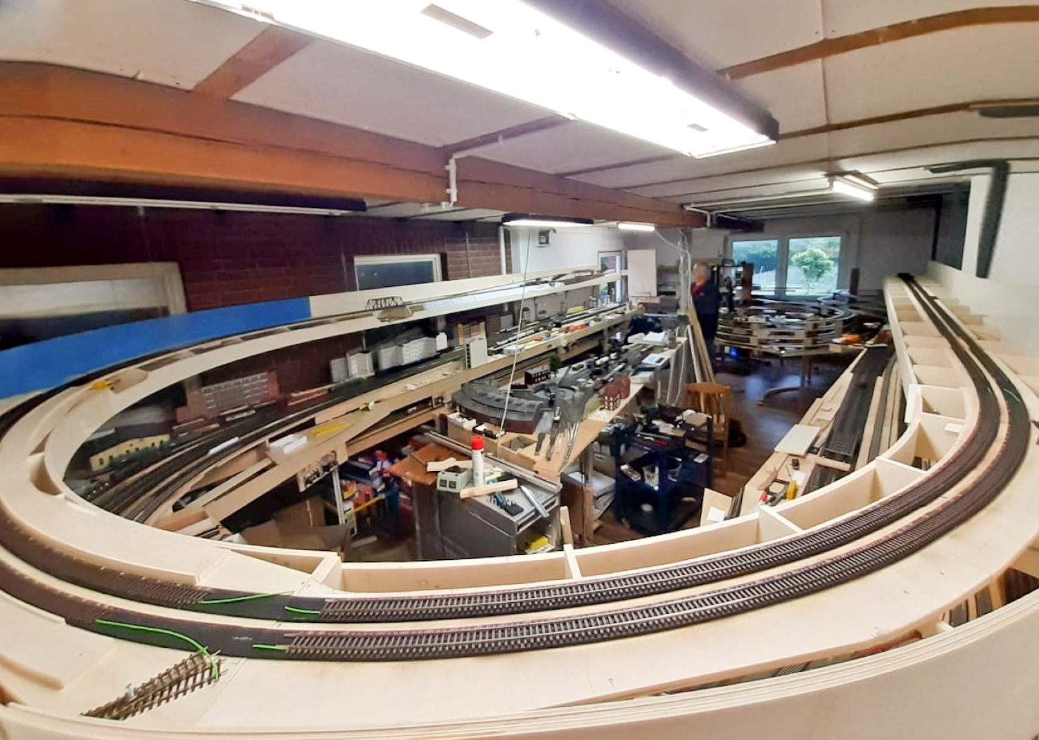

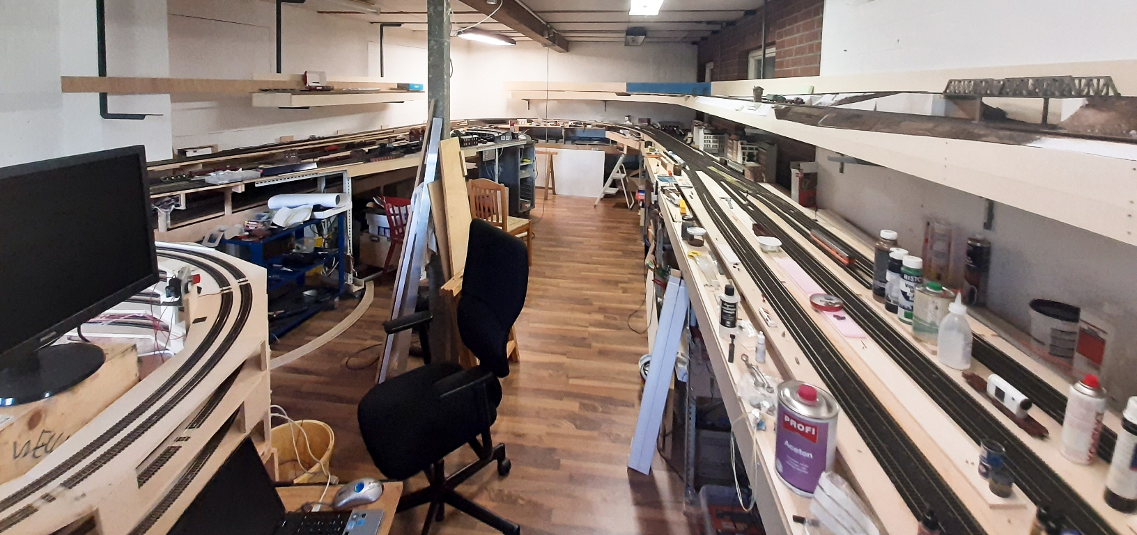

Einen Überblick zum Stand heute soll das folgende Bild zeigen. In dieser Weitwinkel-Aufnahme sind alle vorhandenen Module aufgebaut zu sehen

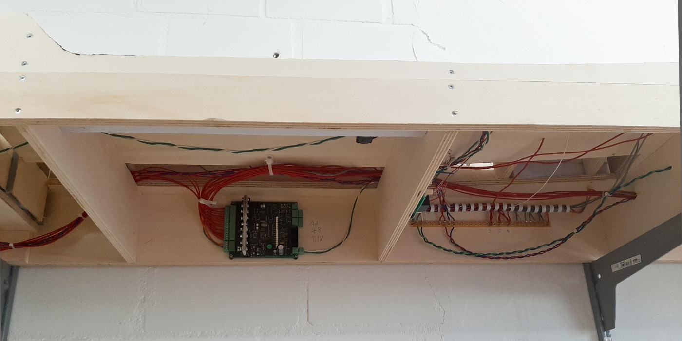

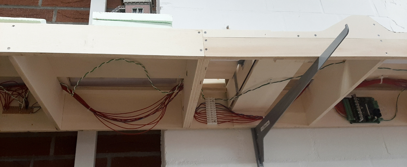

Alle Module sind übrigens bereits komplett verdrahtet und befahrbar. Alle Weichen- und Signalantriebe sind einbaut und und schon funktionsfähig

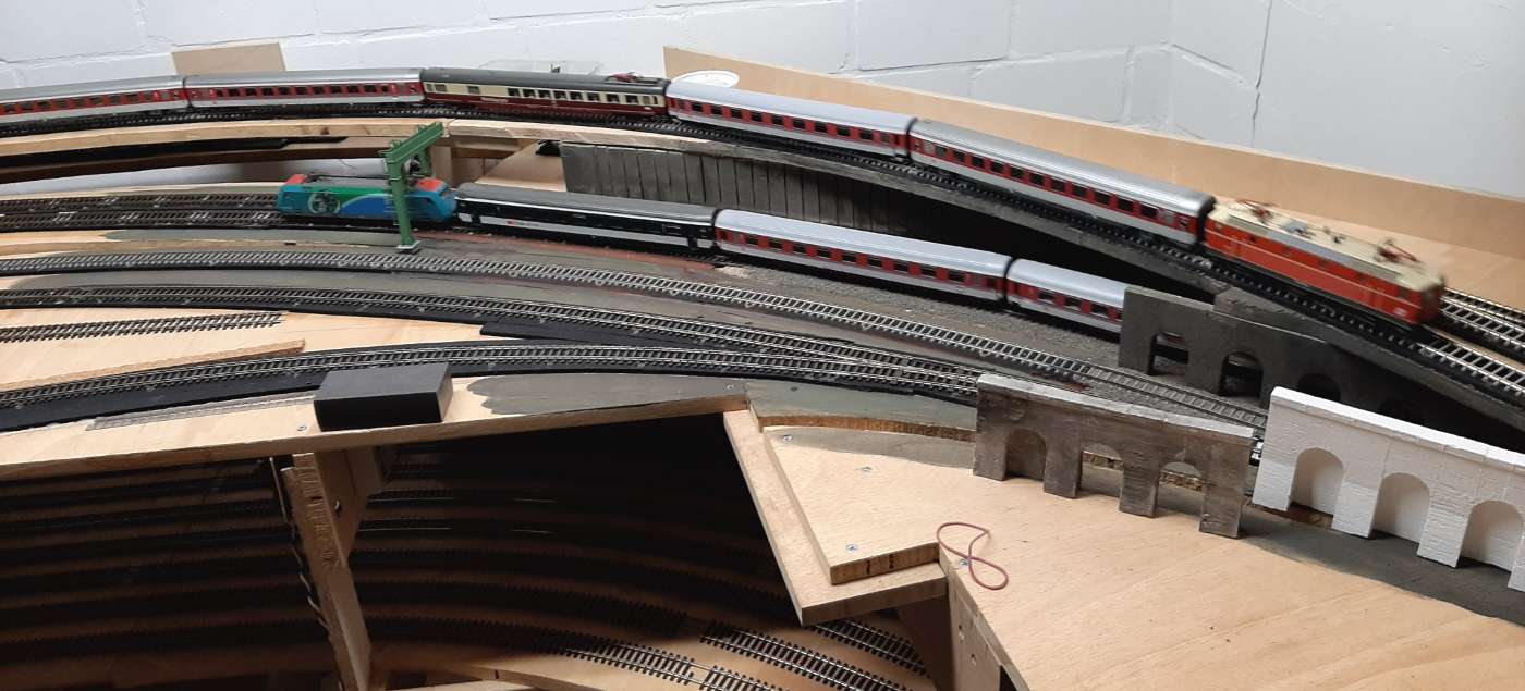

Am Überführungsbauwerk ist jetzt auf beiden Strecken Hochbetrieb
Bei der Ausfahrt aus dem Bahnhof (und auch dem Streckenwechsel) befährt die 216 eine  1:9 DKW (kreuzend) von Heiner Tondorf. Diese DKW wurde schon vorher eingebaut, bevor Rolf Weinert seine DKW angekündigt hat.

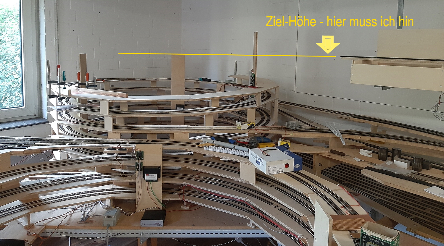

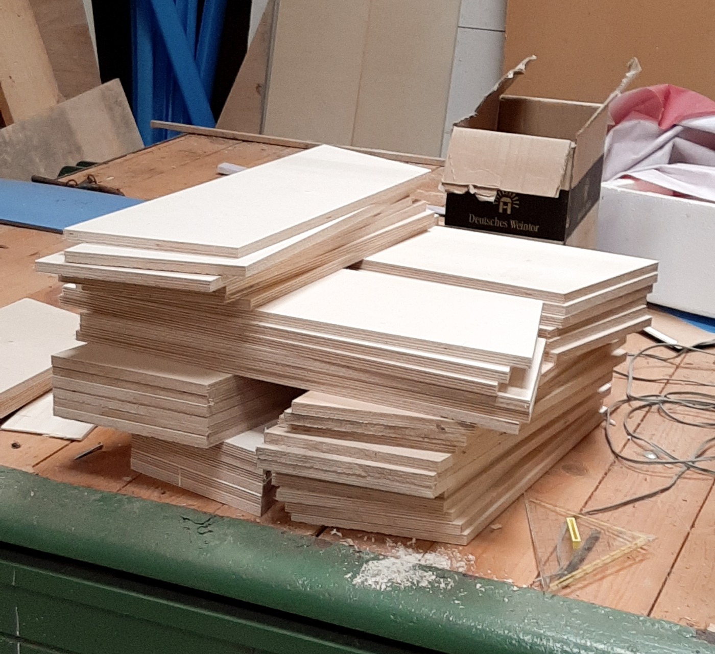

jetzt wird in die Hände gespuckt: Das restliche Holz (Birkensperrholz) für die Wendel ist gerade gekommen
Mehr gibt's heute nicht. Ich muss wieder in die Werkstatt.
Bleibt gesund und Gruß
Dieter

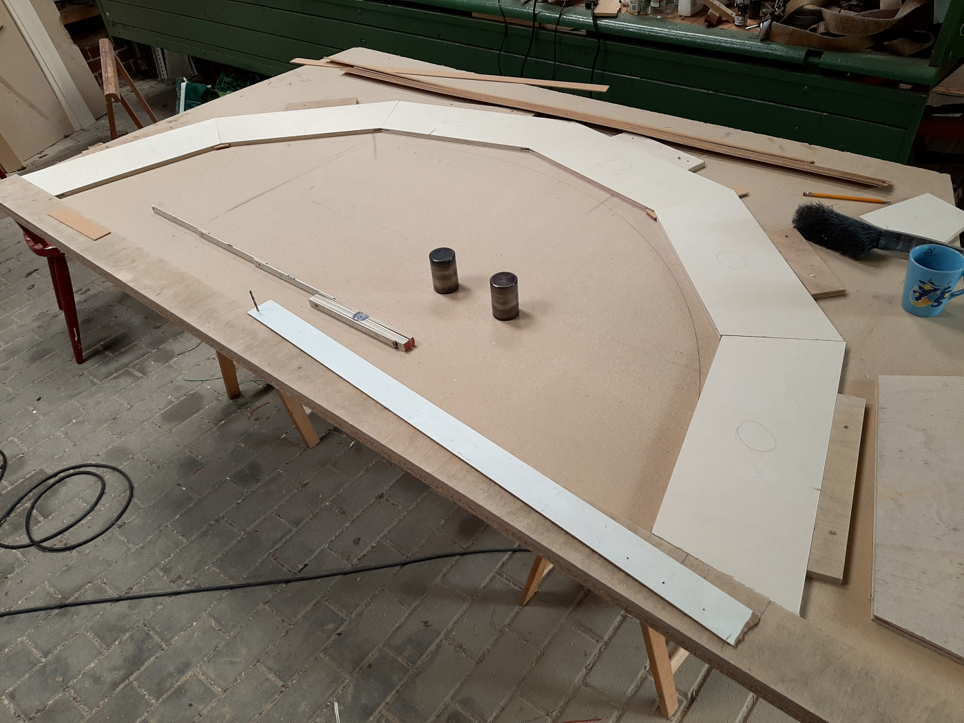

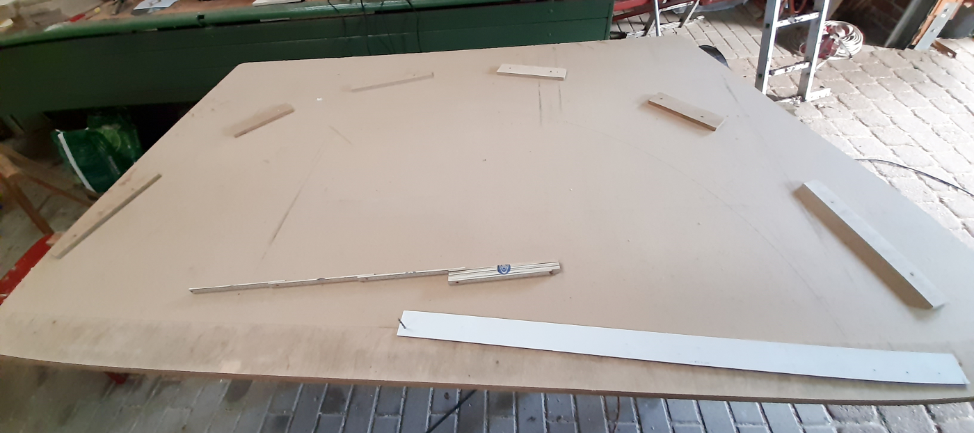

Weil aber der Bau von Wendeln bei mir in absehbarer Zeit ein Ende haben wird, hier einmal eine kurze Bilderfolge, wie ich es handhabe:

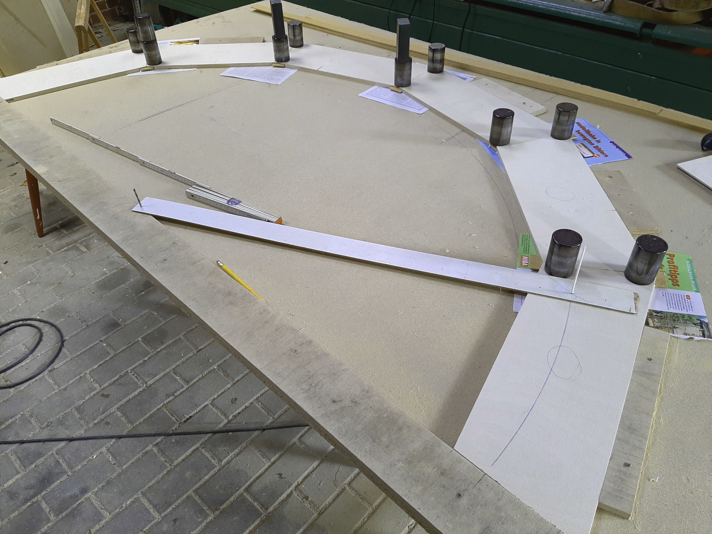

Auf einer großen Holzplatte sind die äußeren Anschläge des Wendel-Viel-Ecks fest verschraubt (als Vorrichtungsplatte).

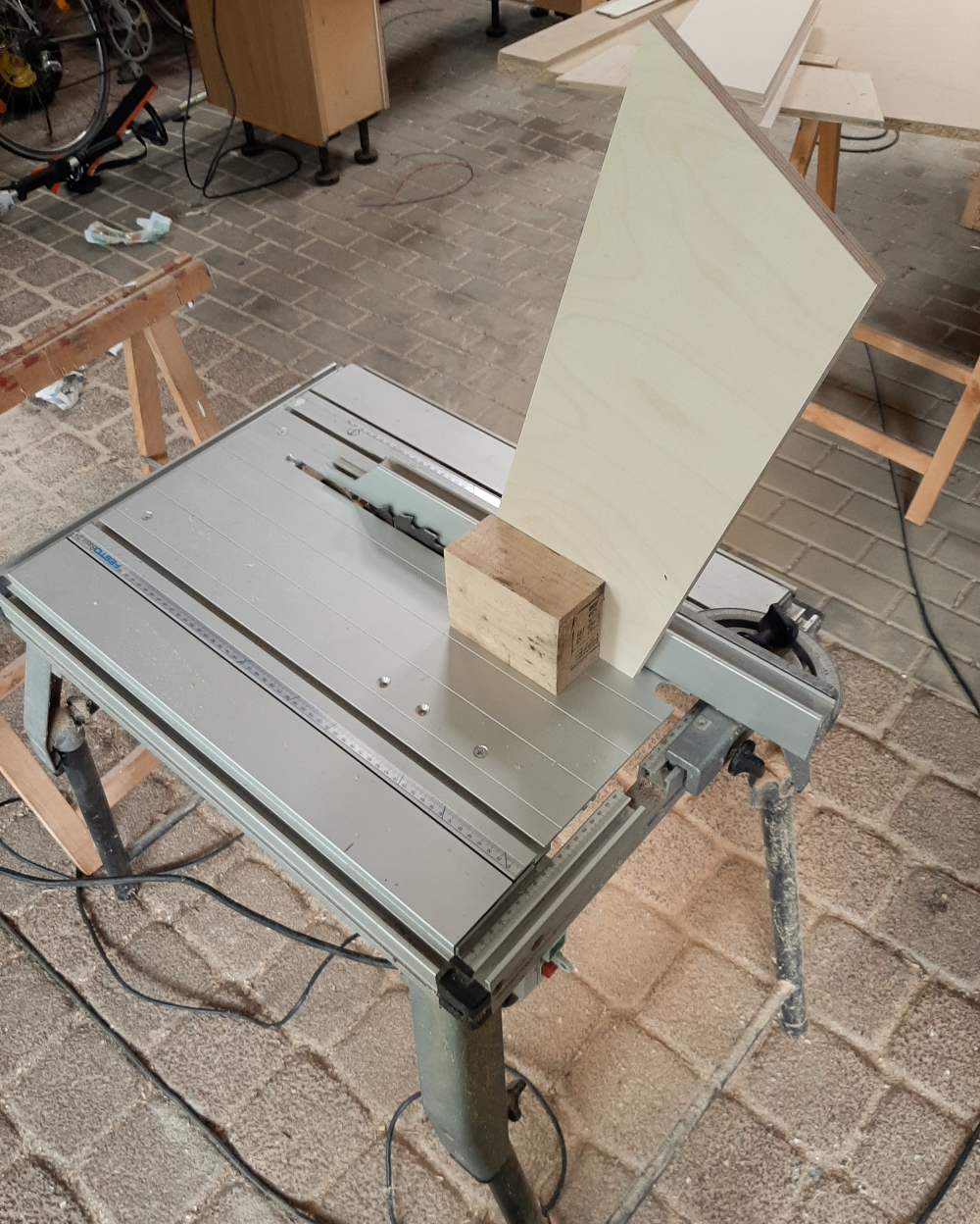

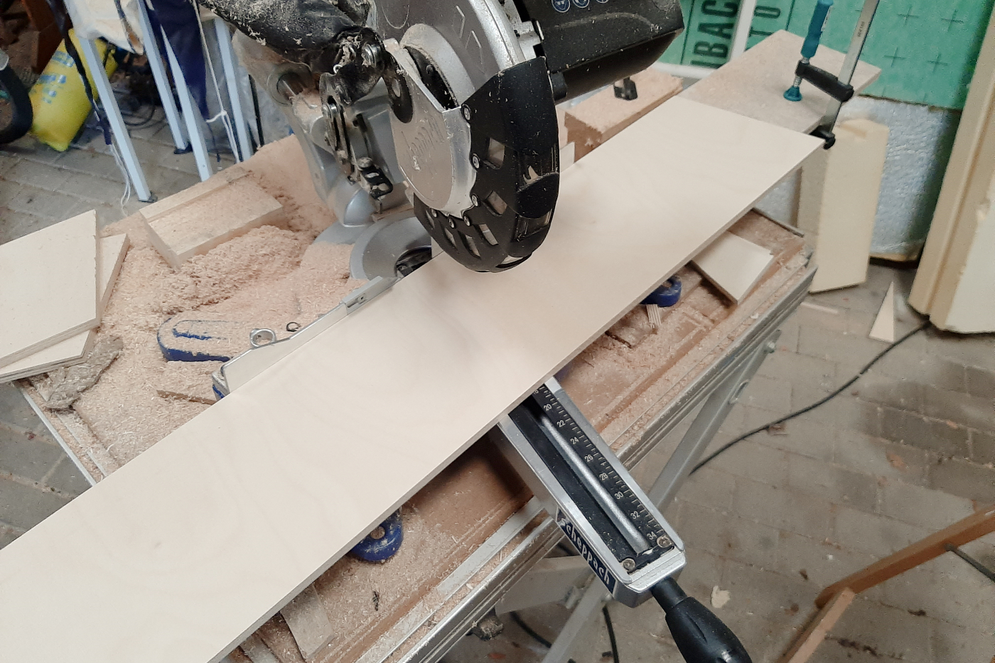

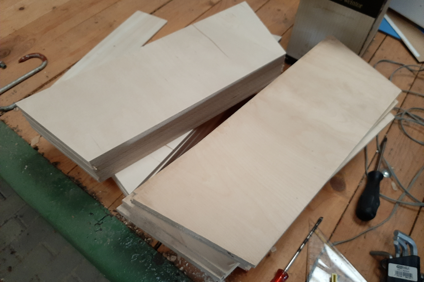

Mit der Kappsäge werden die vorgeschnittenen Trassenstreifen jeweils mit 15° Abschrägung abgelängt.

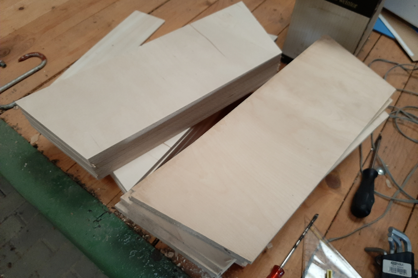

Das Zwischenergebnis sieht dann so aus.

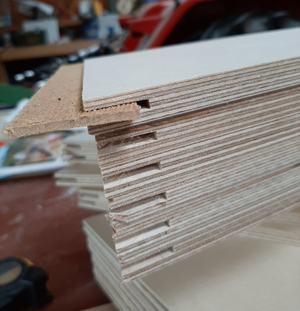

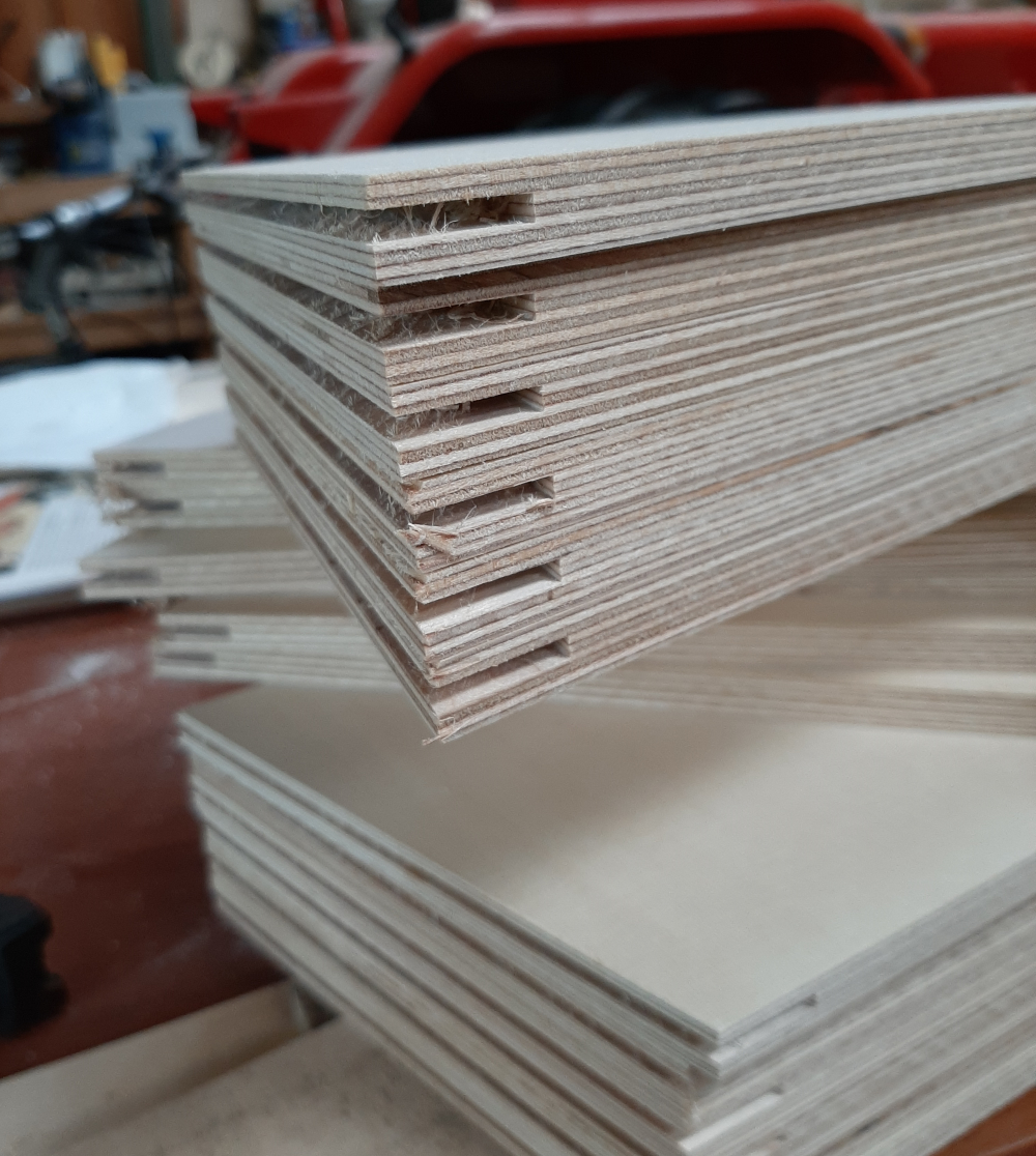

Die einzelnen Trassenbretter werden durch eine Nut-und-Feder-Verbindung haltbar zusammengefügt. Dafür ist es aber notwendig, die Stirnseiten der Trassenbrettchen mit einer Nut mittels Kreissäge zu versehen. Das sieht schon abenteuerlich aus.
Das Ergebnis sieht dann so aus.

Wenn sich der ganze Sägestaub wieder verzogen hat,... :lol: .... können die einzelnen Trassenbrettchen in die anfangs gezeigte Vorrichtungsplatte eingelegt werden. Eigentlich sollte jetzt alles für einen späteren 180° Kreis- bzw. Wendel-Bogen passen.
Wenn jetzt noch Holzleim in die Nut-Feder-Verbindung eingebracht wird, kann das Gebilde - beschwert mit Gewichten - in Ruhe trocknen. Mit dem Hilfszirkel wird danach der Gleisverlauf schon einmal markiert.

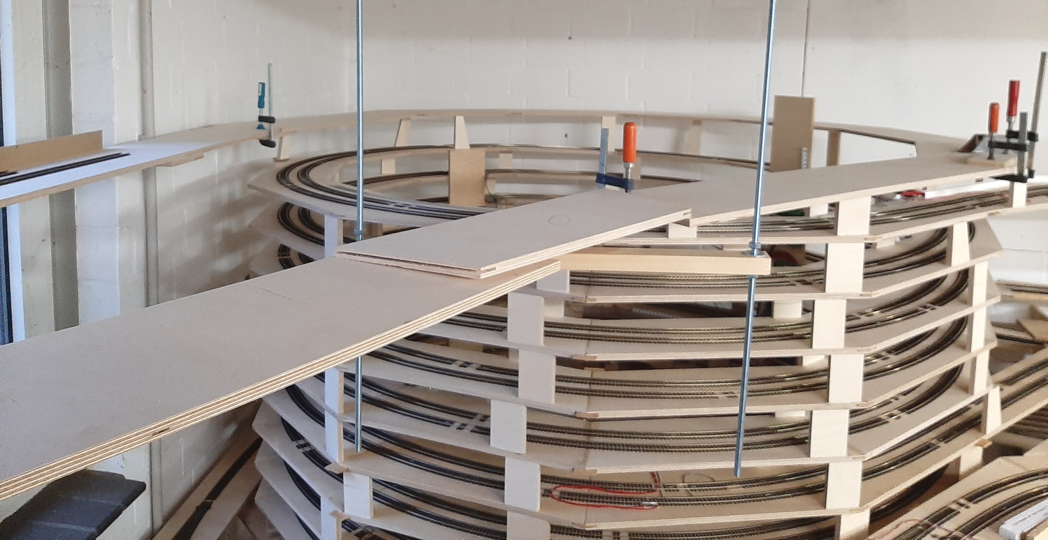

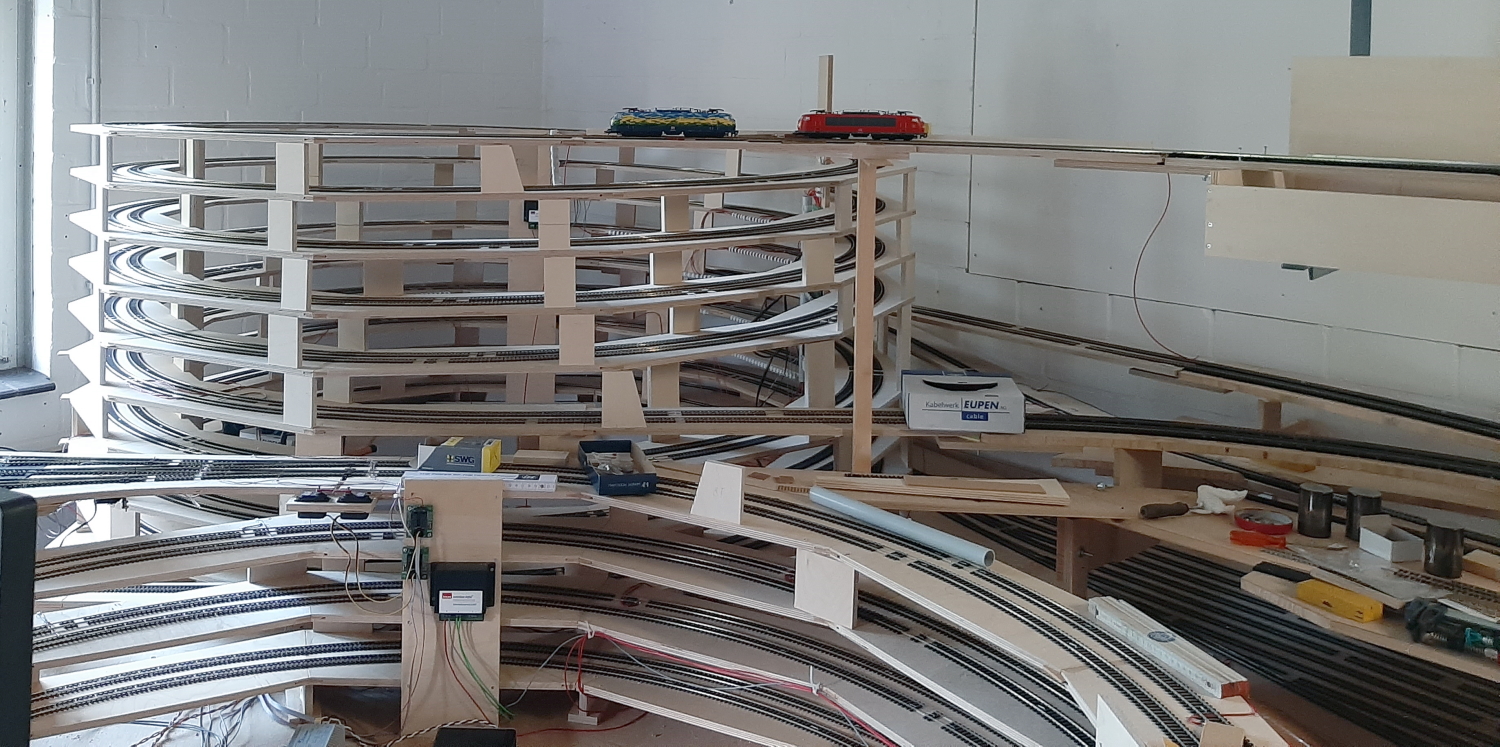

...jetzt sind es noch 360°, die noch fehlen...
Gruß Dieter

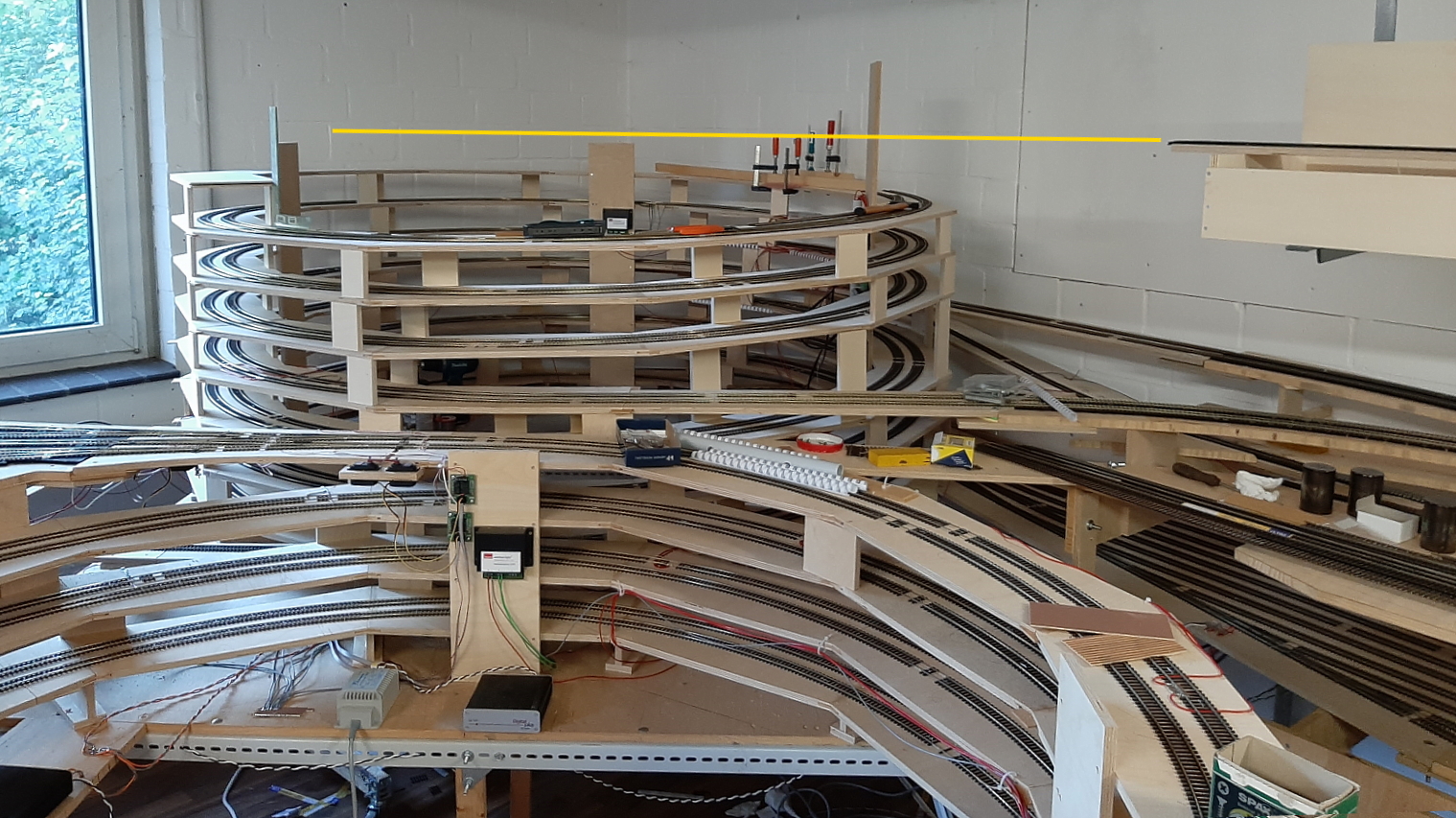

ich kann verkünden:___ A n g e k o m m e n_____ :lol: :lol: :lol:
Und weiter geh's…
Gruß Dieter

meine Prognose:
Hoffe, dass ich bald durch bin. Schätze noch 1 Monat..
war fast richtig. Wenn ich von "fast" spreche, muss ich zugeben, es ging doch noch schneller. Das nahe Ziel vor Augen verleiht direkt Flügel... :lol: Aber der Reihe nach:

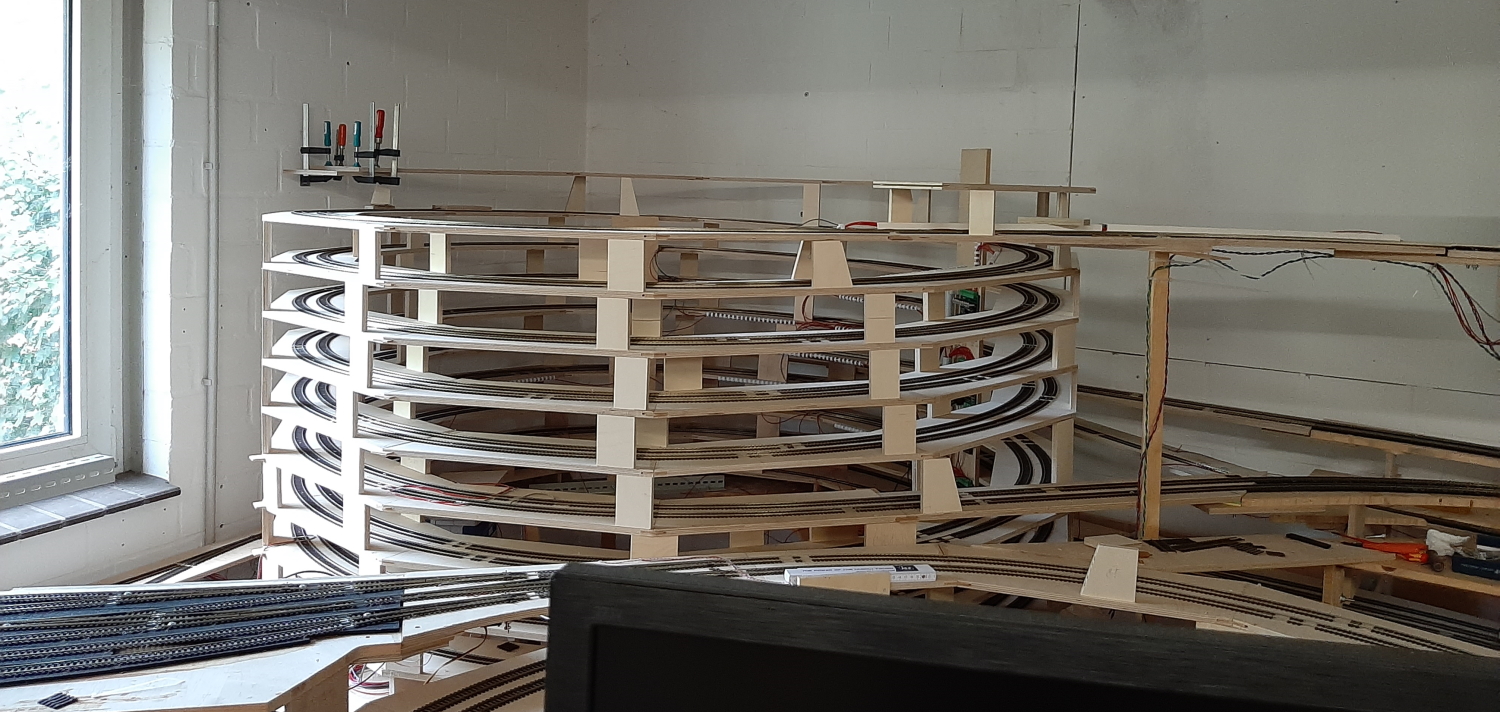

Die Fahrmöglichkeiten vom Hauptbahnhof über die neue Wendel auf die Galerie waren einerseits sehr erfreulich, andererseits unbefriedigend, weil alle Züge die Fahrt nach unten wieder rückwärts antreten mussten. Also die Kehren für beide Strecken (nach Bremen und nach Sagehorn) mussten schnellstens her.
Der Start hatte wieder etwas mit der Wendel zu tun: Der Basisbogen für die Kehren wurde oberhalb der Wendel montiert
Gleichzeitig wurde die Türbrücke zum Bogenmodul provisorisch eingebaut. Provisorisch deshalb, weil sie noch nicht verstärkt war und auch noch keinen Schutz gegen einen Absturz von Fahrzeugen hatte. Es war halt ein erster Versuch.

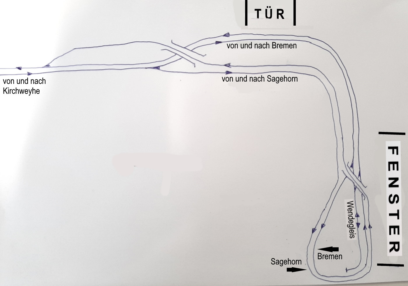

Um einmal eine Übersicht der gesamten Kehr-Konstruktion zu haben, habe ich hier eine einfache Skizze aufs Papier gebracht.
Jetzt war es zunächst recht einfach: Weil ich das Bogenmodul auf der Fensterseite schon früher angebracht hatte, standen jetzt "nur" noch Verbindungen an - beginnend vom Bogenmodul zur "Fensterbrücke"...
...folgten dann die Diagonalverbindungen.
Jetzt war auch der Zeitpunkt gekommen, die Weichen für das Wendegleis einzubauen. Genau dafür war die Fenster-Brücke auch etwas breiter ausgeführt, weil sie neben dem Wendegleis auch noch Platz für die Überführung der Sagehornstrecke bieten muss.
Noch ein Satz zu den Kehrgleisen und zum Wendegleis:
Die beiden Kehrgleise für die Strecken nach Bremen bzw. nach Sagehorn sind jeweils so lang, dass dort gut 2 lange Züge hintereinander abgespeichert werden können. Damit ist ein einfahrender Zug Richtung Bremen oder Sagehorn nicht sofort wieder sichtbar. Selbst auf der eng getakteten Rollbahn war zwar permanent Betrieb, aber die Züge fuhren nun nicht durchweg im Blockabstand. Somit stellt sich für den Betrachter der Galeriestrecke das Bild so dar, dass es immer wieder Pausen zwischen den Zugfahrten gibt. Das Wendegleis im bremischen Streckenast sorgt noch für zusätzliche Betriebsmöglichkeiten, denn hier können Wendezüge oder längere Triebwageneinheiten zwischengespeichert werden. Auch das Gleis ist so lang, dass dort final 2 Zugeinheiten hintereinander Platz finden. Die Illusion einer interessanten Zugfolge ist im Personen- und Güterverkehr damit gegeben. Auch wird das Auge des Betrachters durch den gleichzeitigen Betrieb auf der unteren Ebene zusätzlich abgelenkt.
