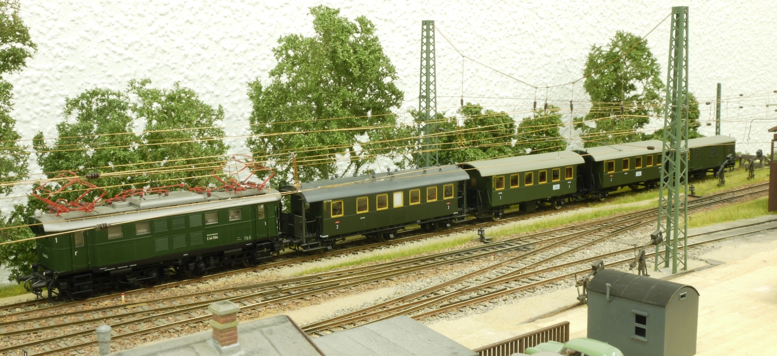

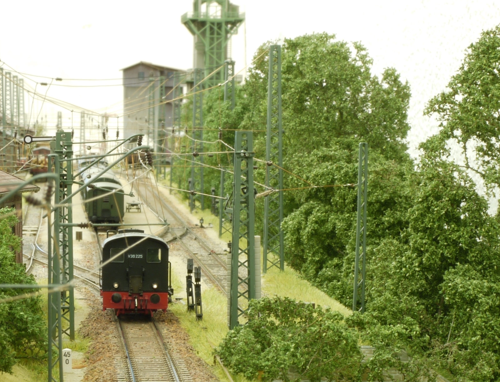

(2) V36 225 sägt also über die jetzt freien Gleise bis zum Lokschuppen, wo der Schlafwagen angekuppelt wird.

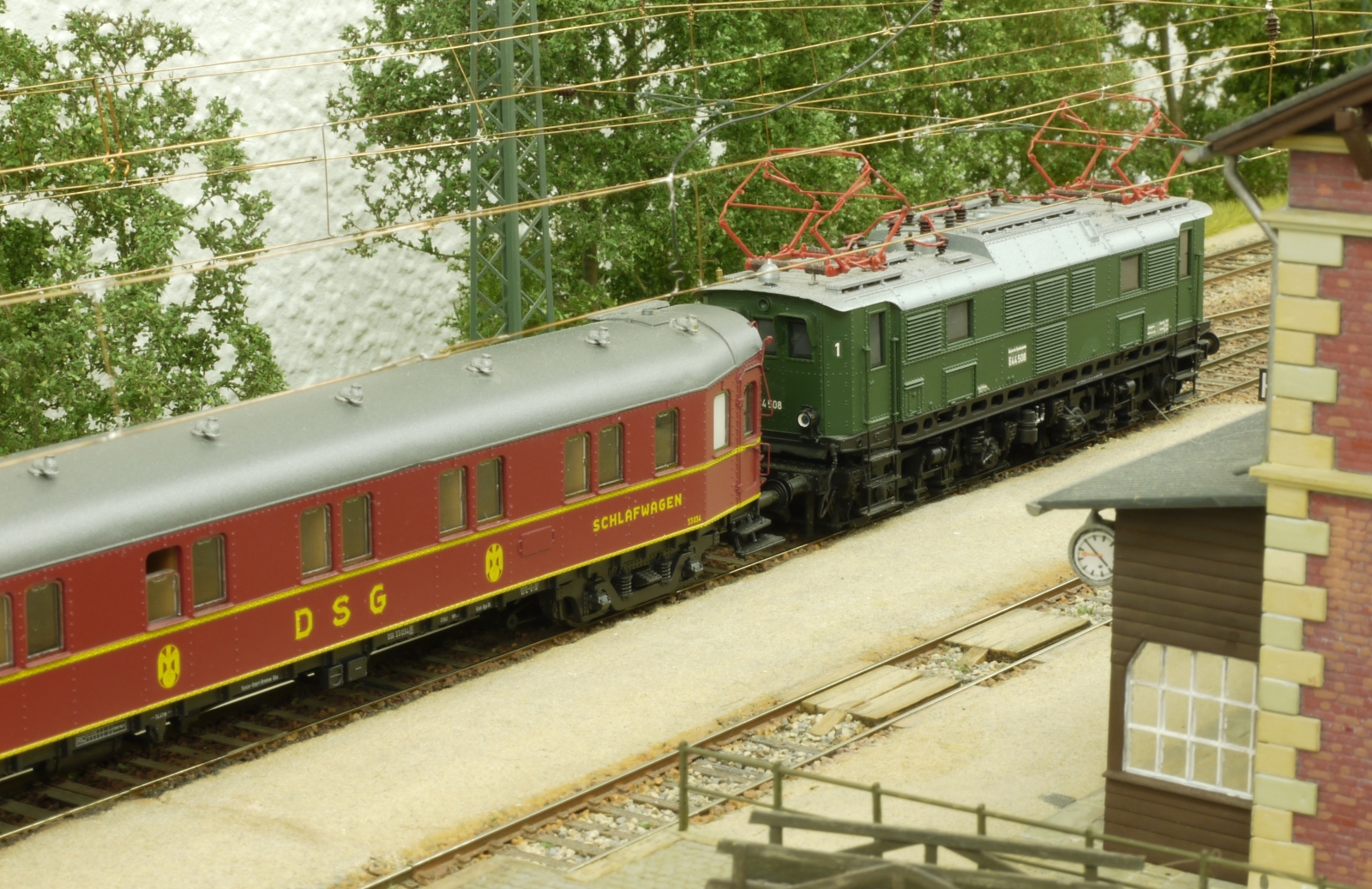

(3) Er wird dann auf das Streckengleis geschoben bis kurz hinter Weiche 1. Die V36 verschwindet nun bis zum nächsten Tag im Lokschuppen.
(4) Hier ist die Garnitur für den P 4026 fast schon fertig gebildet und die ungeduldigen Schlafwagen-Reisenden dürfen schon mal einsteigen.

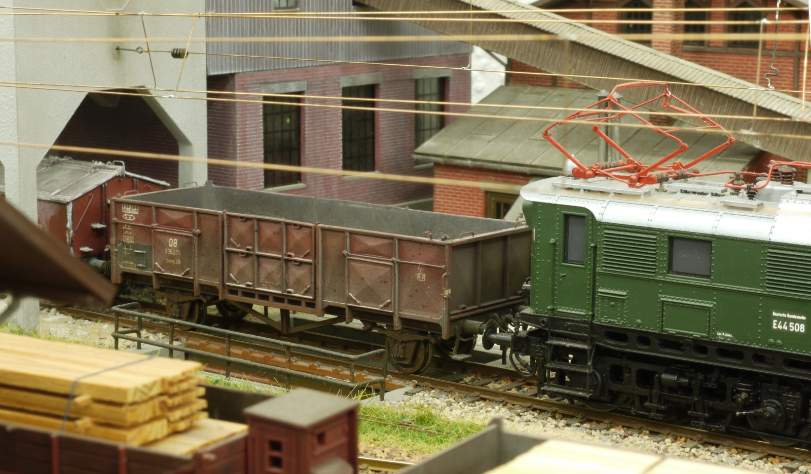

(5) Bevor die Lok des P 4025/26 endgültig umlaufen und sich vor den Zug setzen kann, wird sie noch zu einer Rangierarbeit herangezogen. Der Kokswagen für das Kalkwerk ist inzwischen leer geschaufelt und wird nun von der Zuglok zu Gleis 1 gebracht und dort stehen gelassen. Dieses Manöver jetzt durchzuführen, ist rangiertechnisch sehr viel einfacher, als am nächsten Tag während der Behandlung von Ng 8013/14.

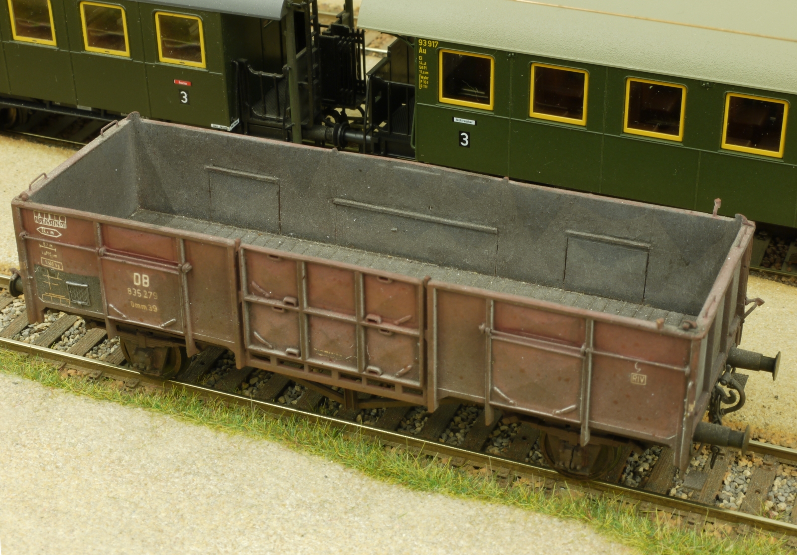

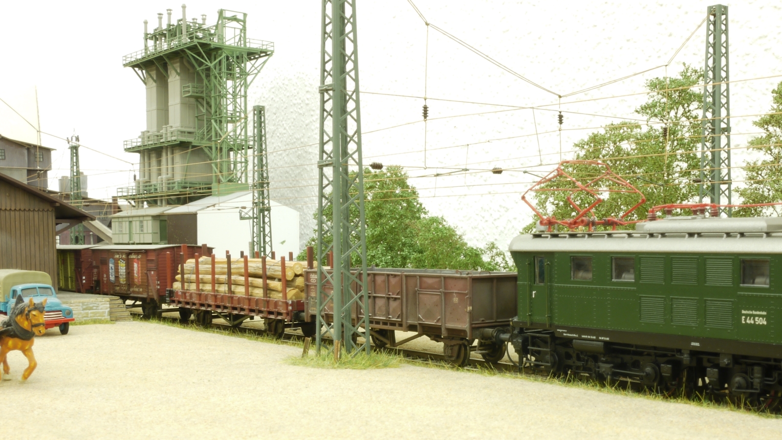

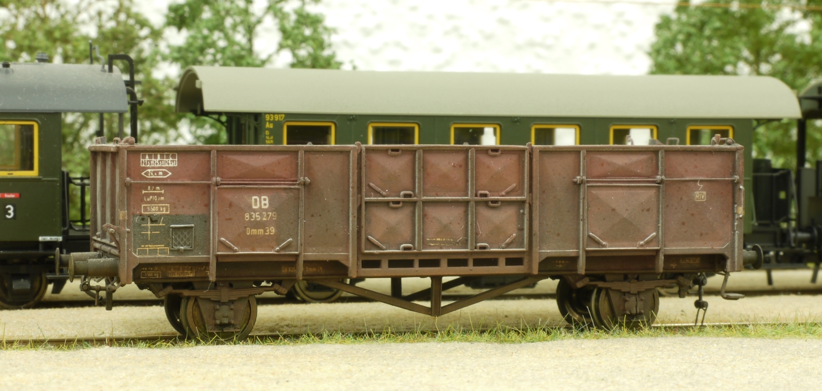

(6) Da steht er nun.
(7) Und so sieht er von innen aus. Man sollte es kaum glauben, aber es war mal ein altes Piko-Modell. Vom Aufbau wurde als erstes der Boden rausgesägt – der war eh viel zu hoch – und dann mit der dicken Schruppfeile die Seitenwände bearbeitet, so lange, bis sie mir zart genug erschienen. Das dauert zwar, führt aber letztlich zum Erfolg. Bevor ein neuer Boden eingeklebt wird, kann man noch die senkrechten Fugen der Klappen mit Hilfe eines dünnen Sägeblattes andeuten. Da, wo keine Fugen hin gehören, werden sie halt wieder zugespachtelt. Das Piko-Fahrgestell habe ich in der schon mal beschriebenen Weise [EMB-Forum - siehe hier] (Bild 3) verschmälert.

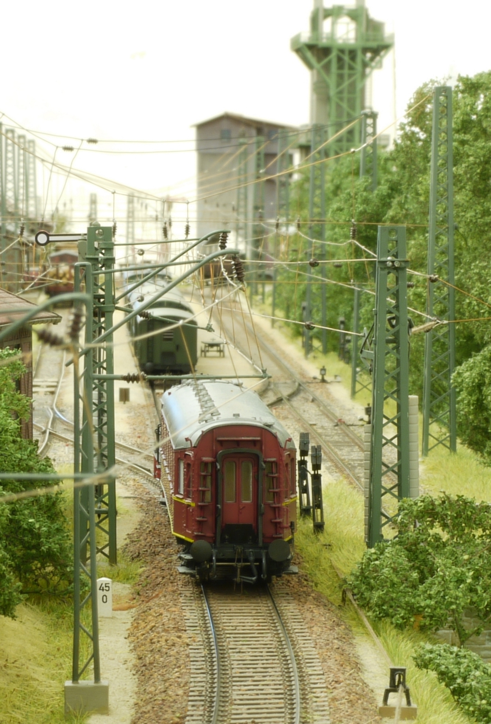

(8) P4026 ist bereit zur Ausfahrt.
(9) Auf der Wertachbrücke (noch ohne Wertach).
(10) Und wieder mal das Einfahrsignal von Freilassing.

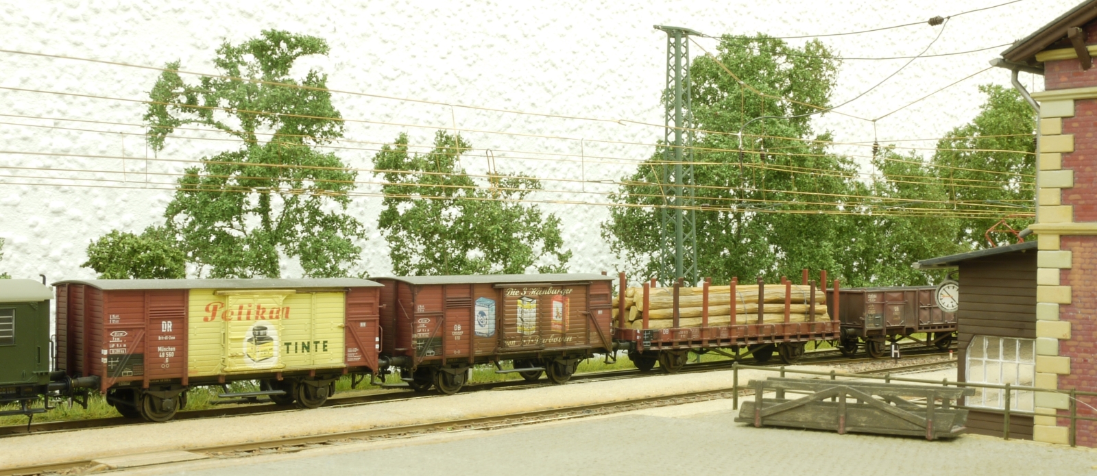

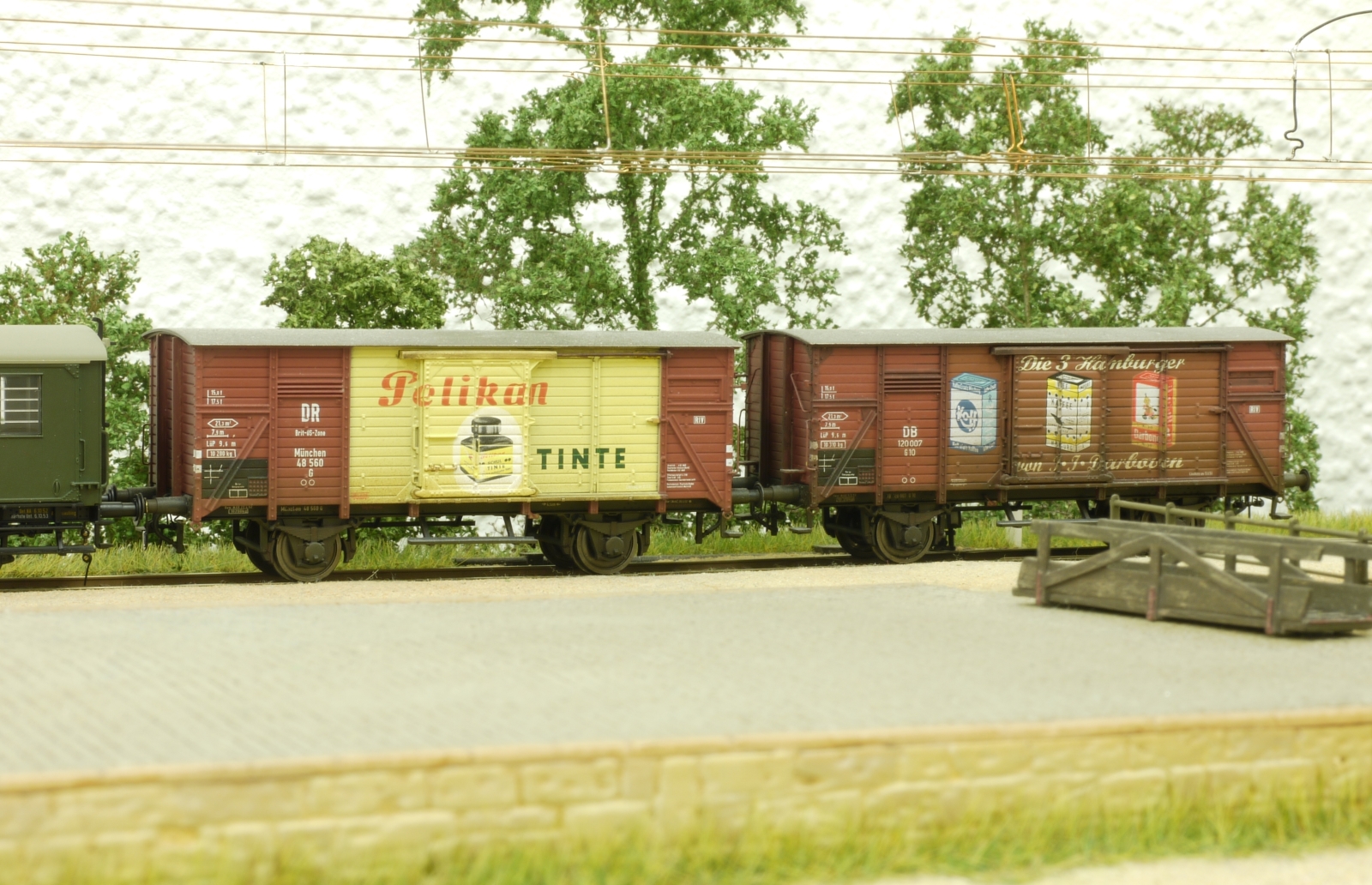

(14) Als Stückgutwagen sind zwei der fünf Werbe-Güterwagen, die im Jahre 1952 von der Firma „Deutsche Eisenbahn-Güterwagen-Reklame“ Fr. Albert Jentsch (alleiniger Lizenzträger für Güterwagen-Werbung) hergerichtet worden sind, „zufällig“ zusammengekommen. Ich vermute, das Ganze war ein Schuss in den Ofen, denn außer auf den Bildern in dem Werbeprospekt obiger Firma ist später nie ein Foto eines solchen Wagens aufgetaucht.

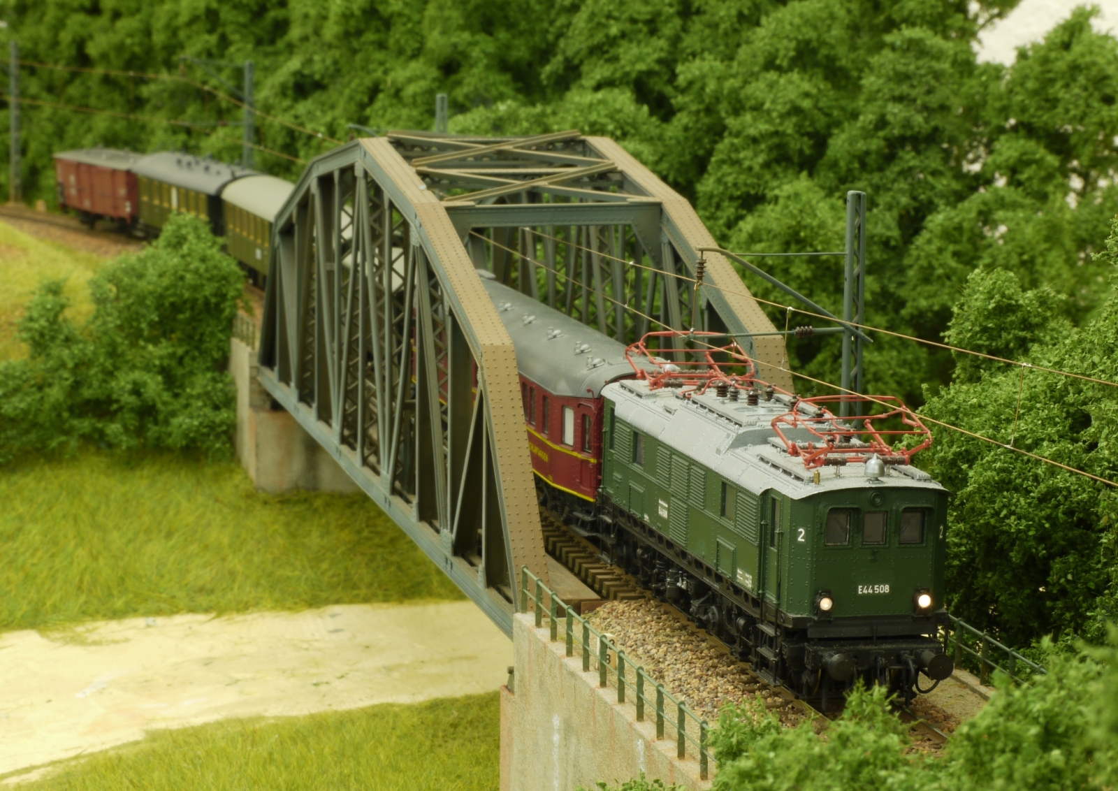

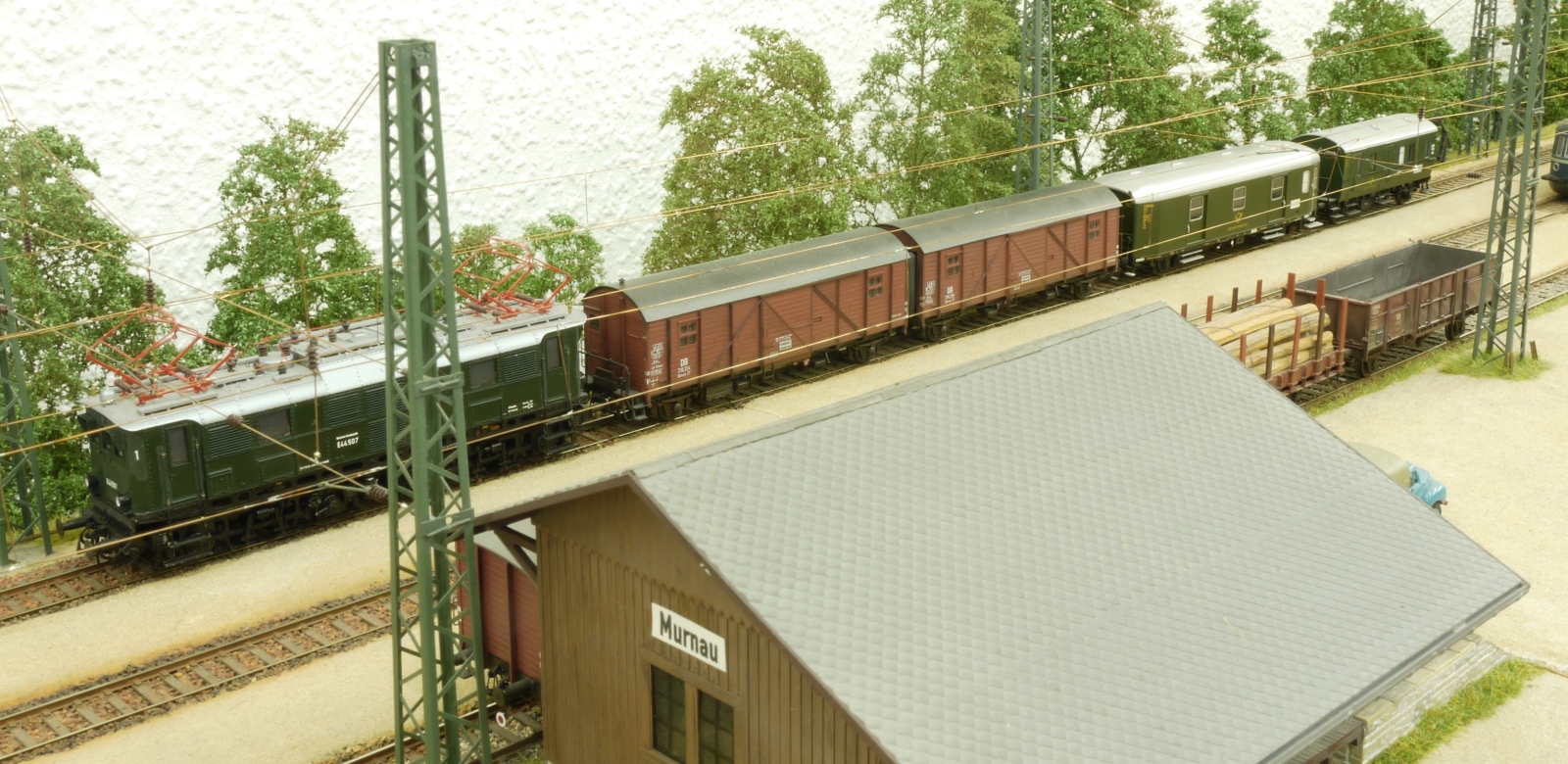

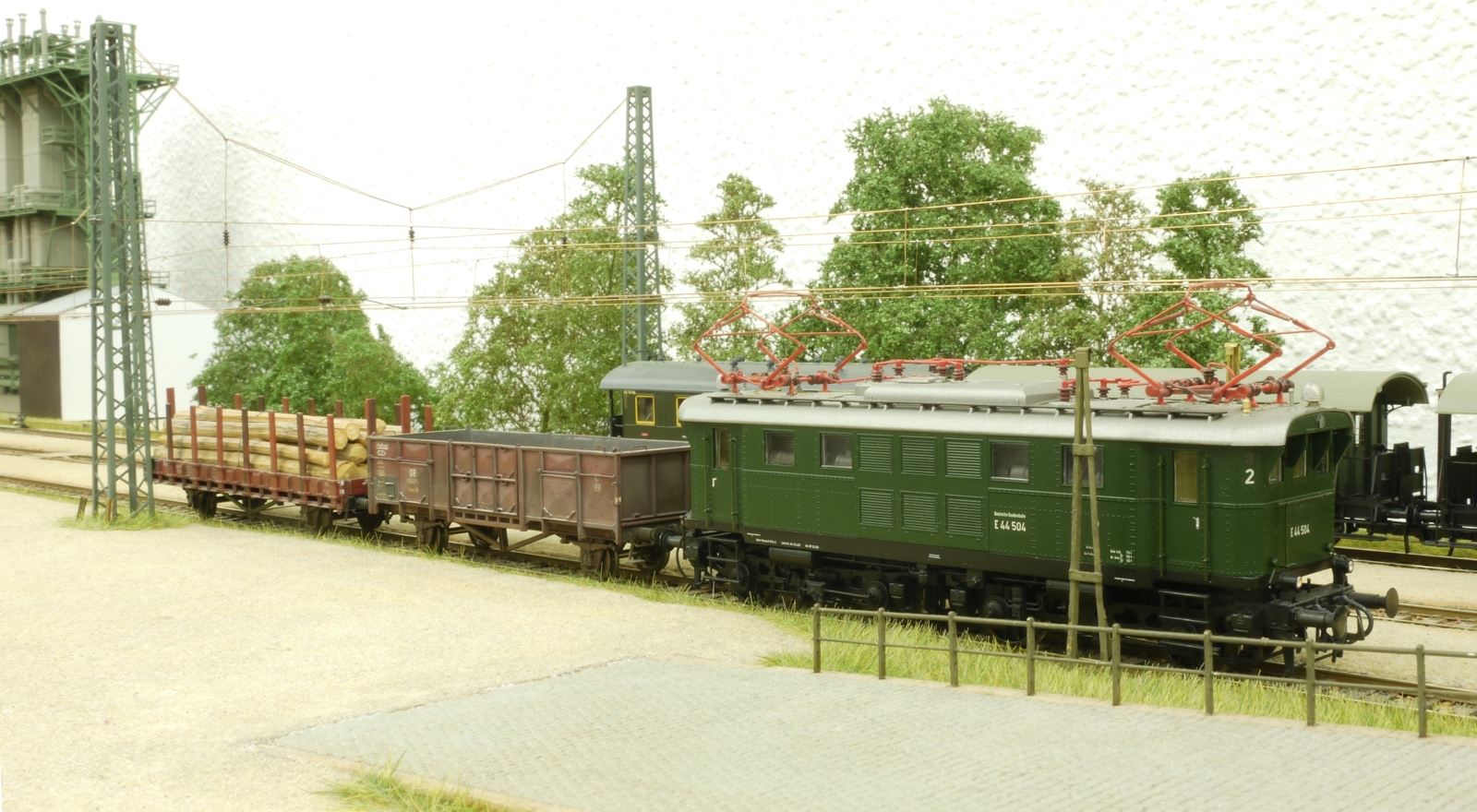

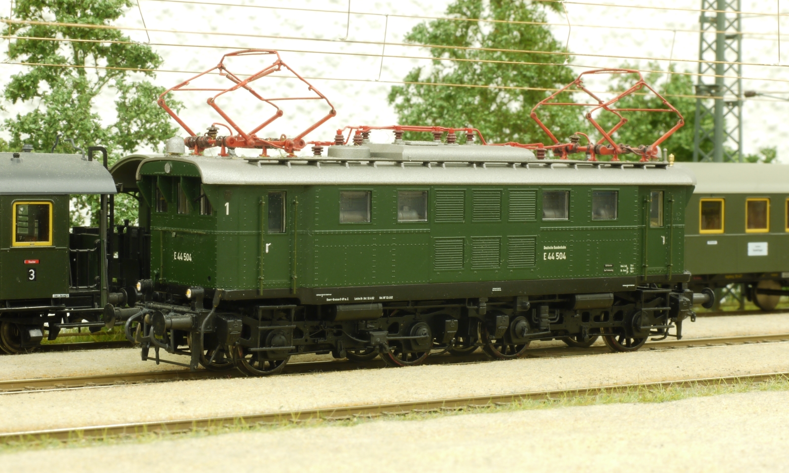

(15) E44 504 muss zunächst zwei im Weg stehende Güterwagen von der Ladestraße aufnehmen, damit die Stückgutwagen überhaupt bis zum Güterschuppen vordringen können.
(16) Dann werden die Stückgutwagen angekuppelt...
(17) ...und vor den Güterschuppen geschoben.

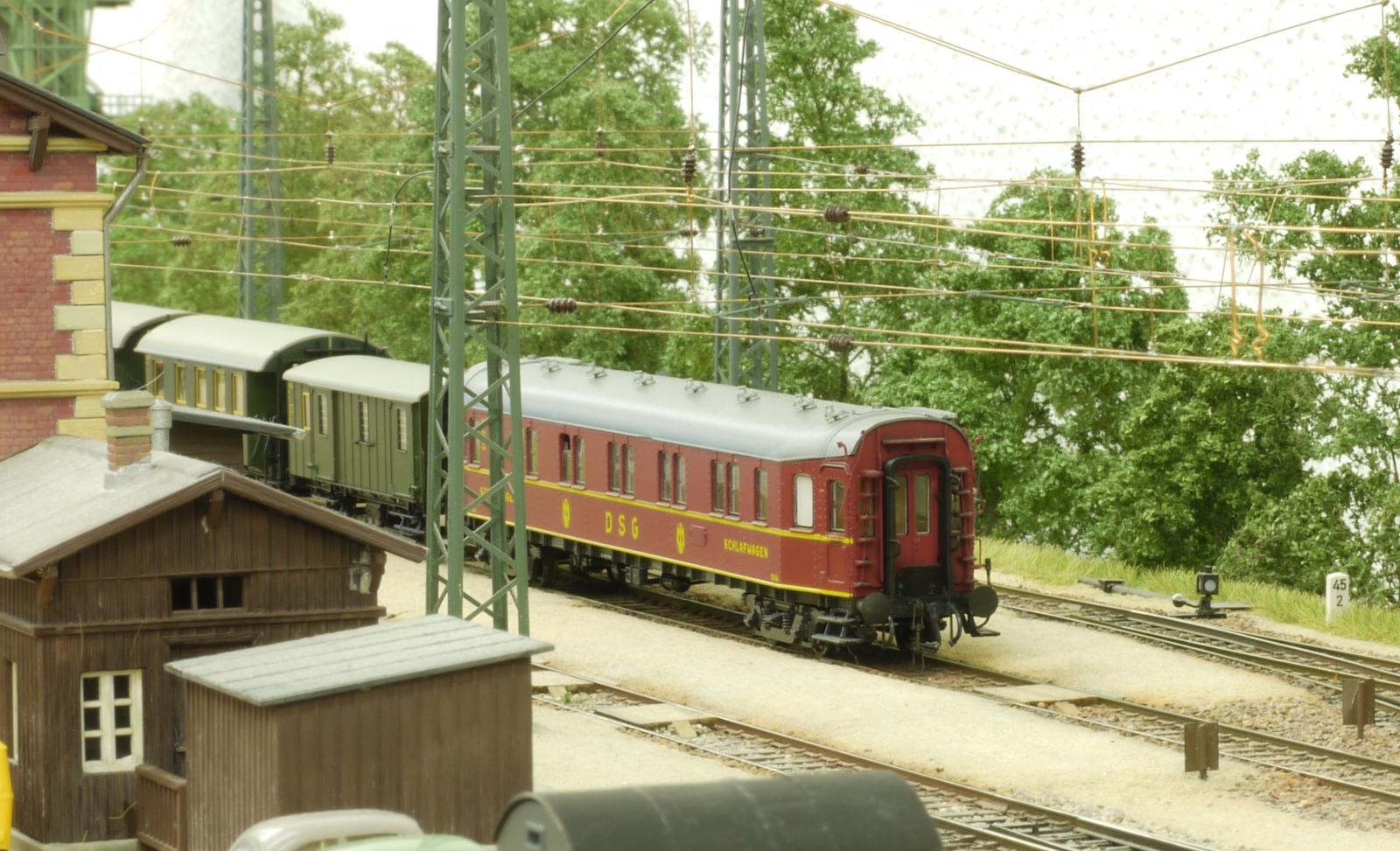

(18) Die Lok umläuft noch einmal die Personenzug-Garnitur, um sie für die Nacht in Gleis 5 hinein zu schieben.
(19) Von dort wird sie wieder nach Gleis 1 sägen, um weiteren einfahrenden Zügen Platz zu machen.

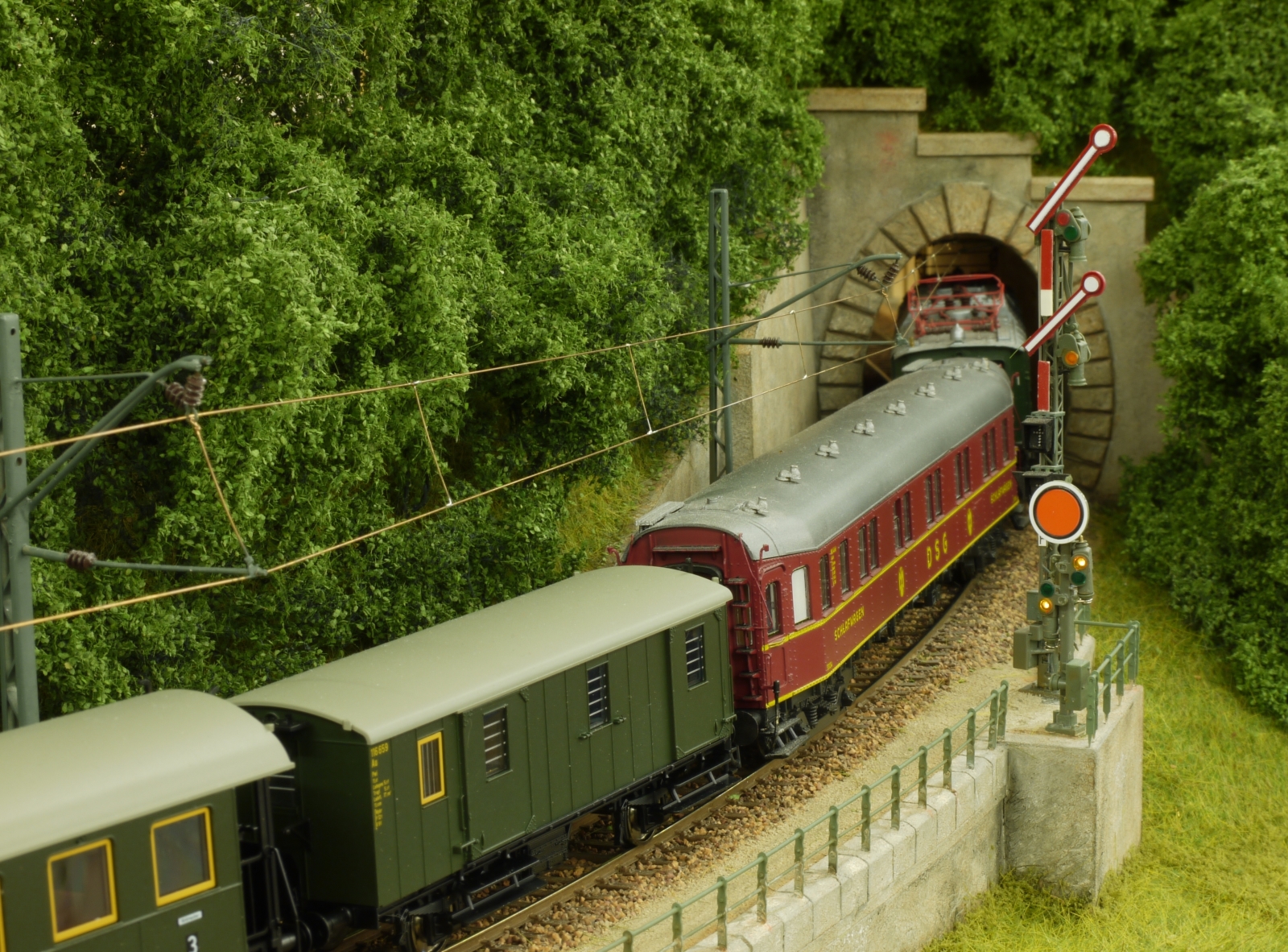

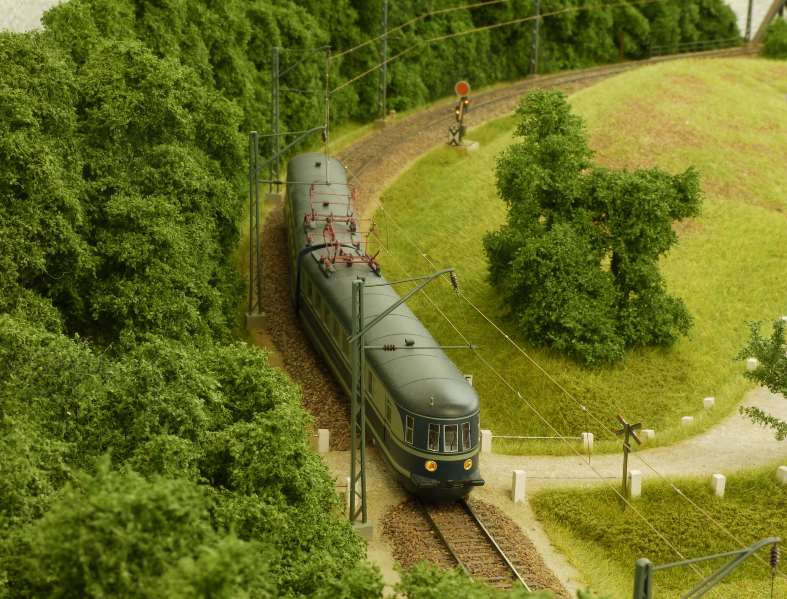

(21) Er durchfährt Kammerl ohne Halt. Die Einfahrt nach Murnau zeigt Hp1, also in Gleis 2.
