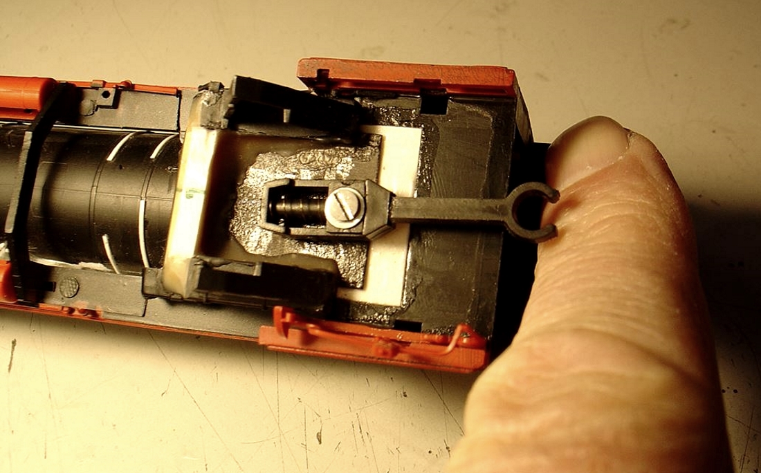

Die Kupplung zwischen Lok und Tender erfolgte durch meine häufig eingebaute “Patent-Schnappkupplung”. Das Foto zeigt die Ausführung hier bei einem anderen Modell.

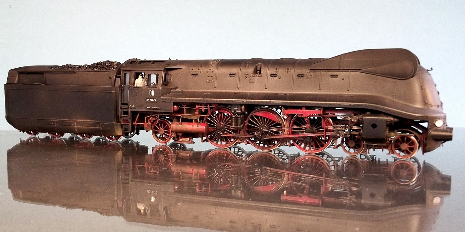

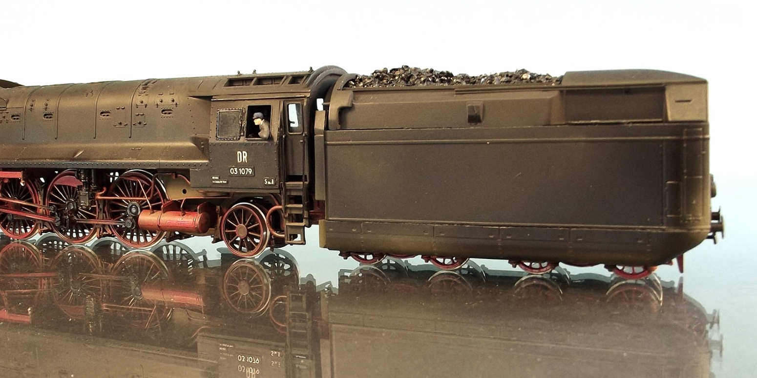

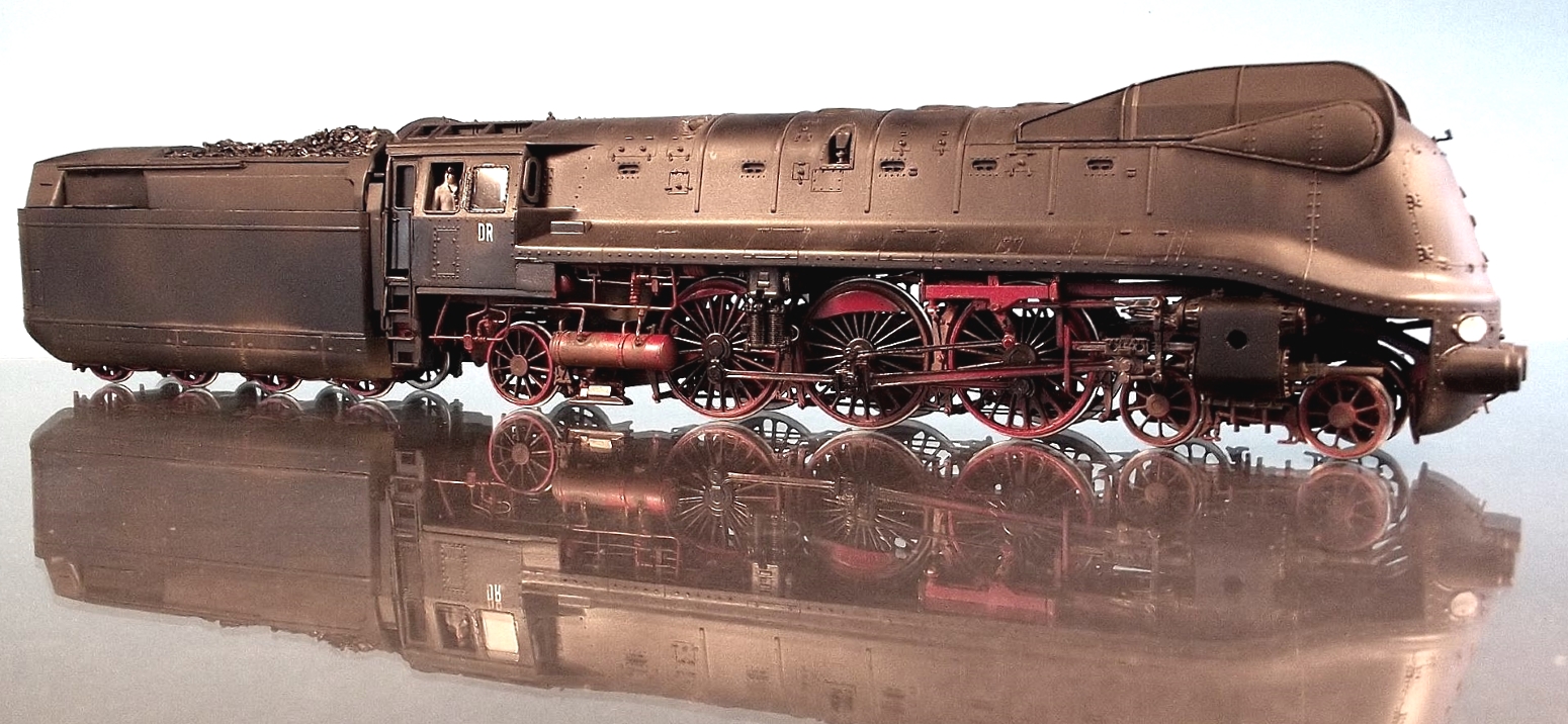

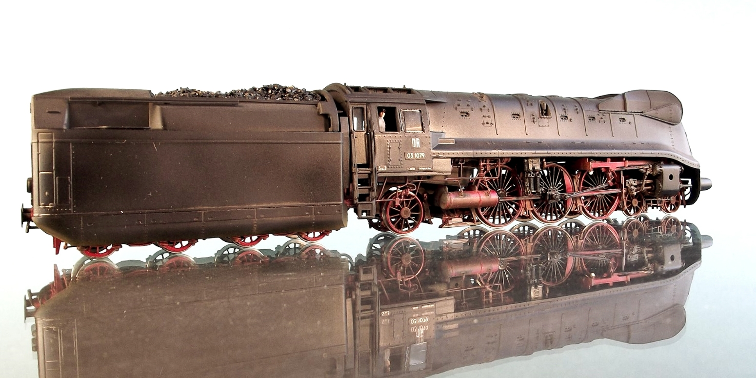

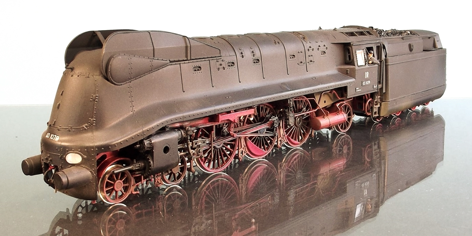

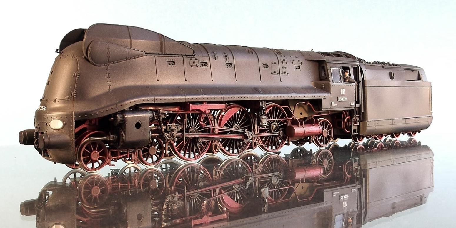

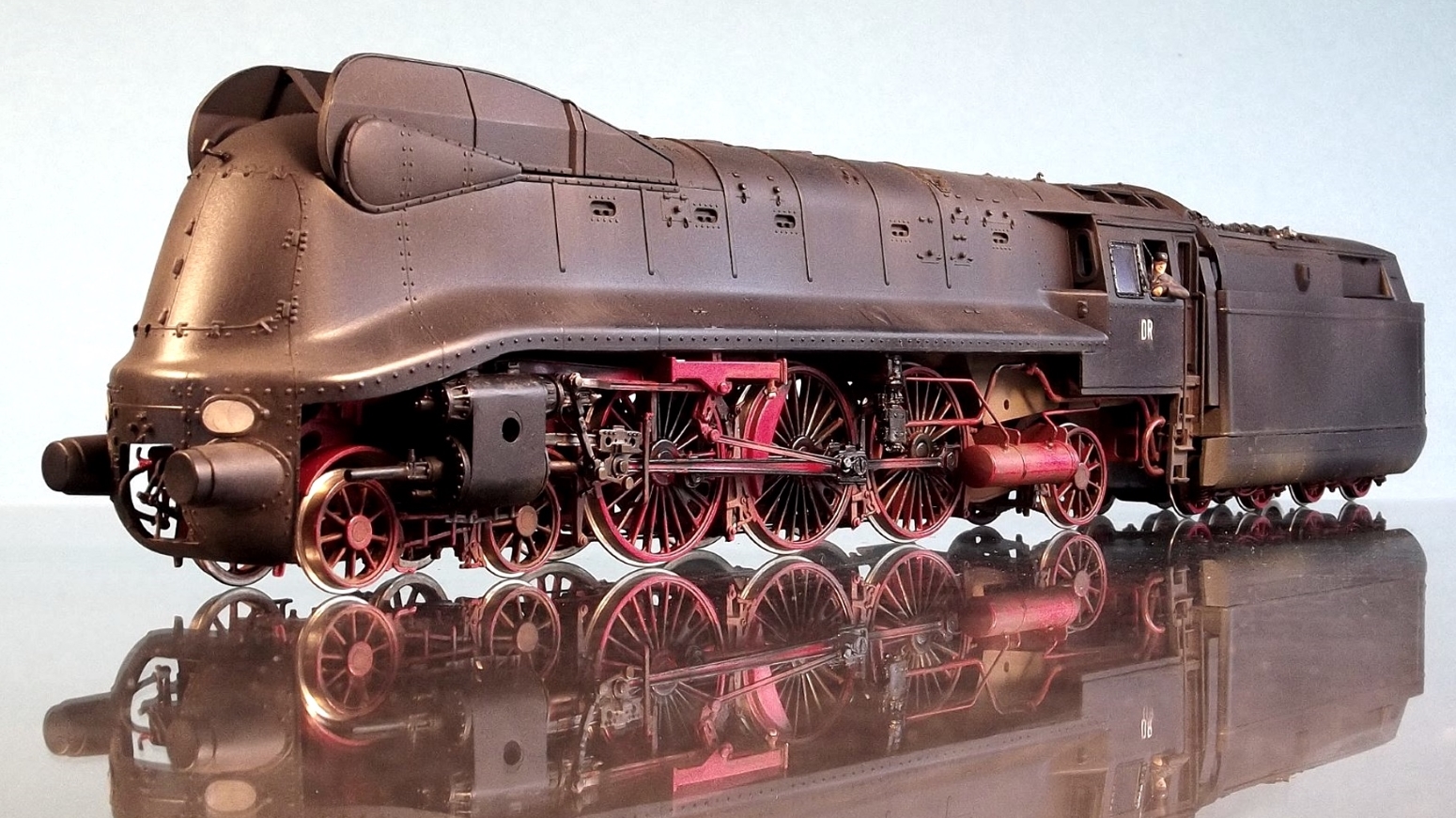

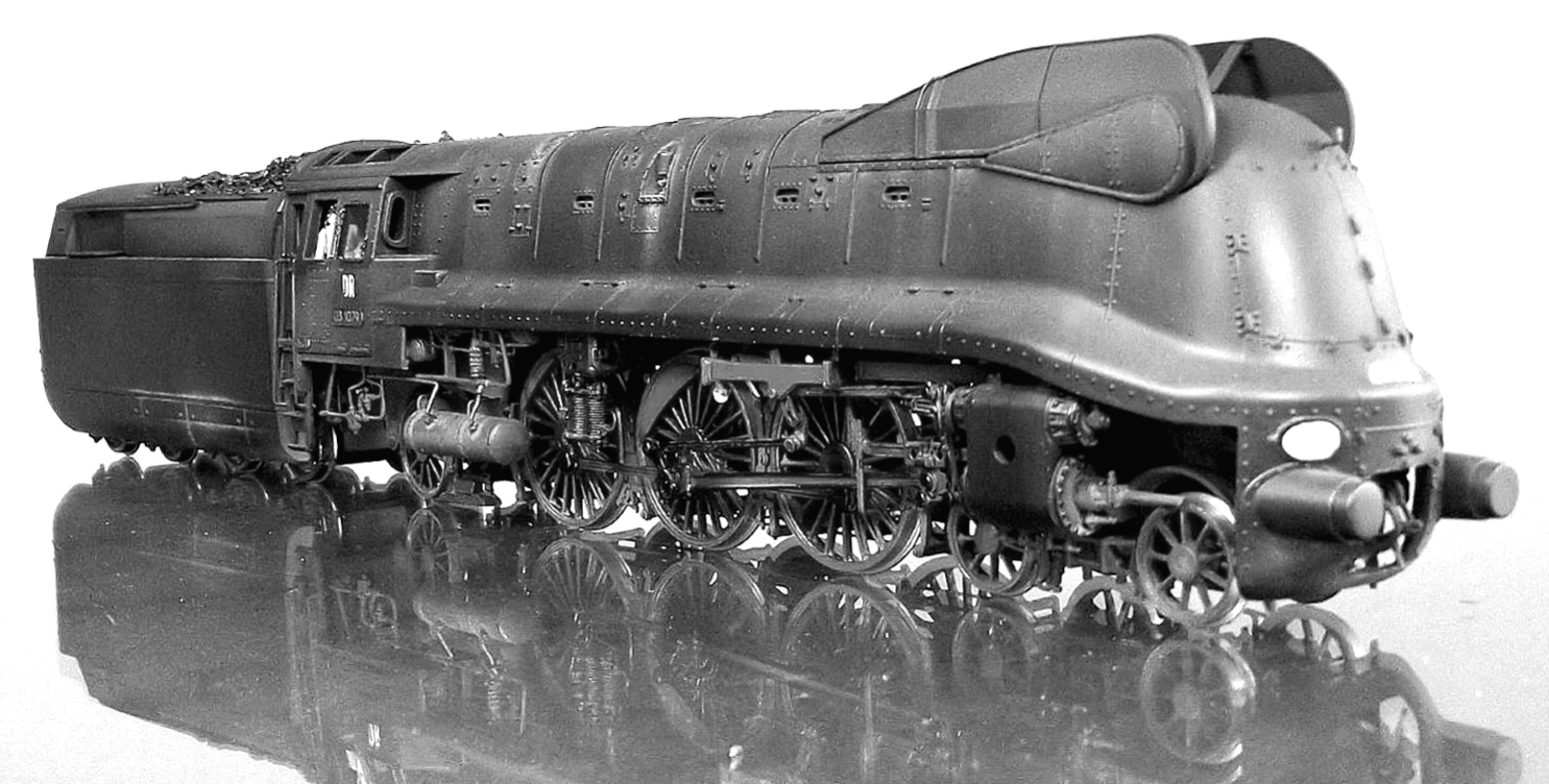

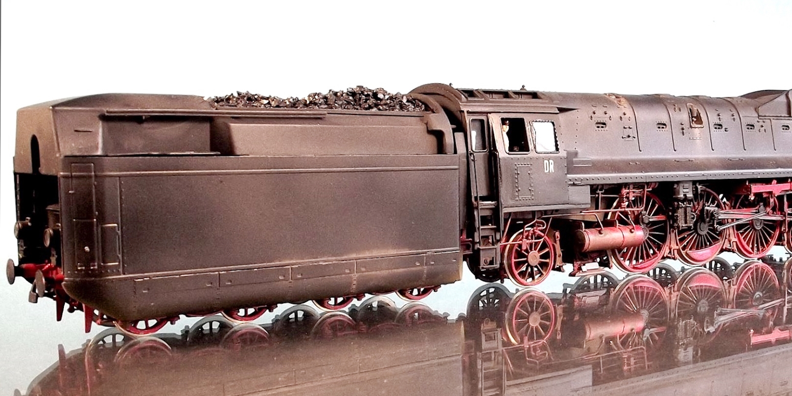

Nach dem die Anschriften - Schilder von Beckert (Metallschilder) und Anschriften von Nothaft (Decals) - eingetrudelt waren, konnte die endgültige Fertigstellung des Modells erfolgen. Die Beheimatung der Lok weist sie als “RBD Halle/ Bw Leipzig Hbf West” aus.
Das Modell befindet sich jetzt in der Auslieferung an den Kunden. Hoffen wir einmal, dass er viel Freude an und mit dem Modell findet.
