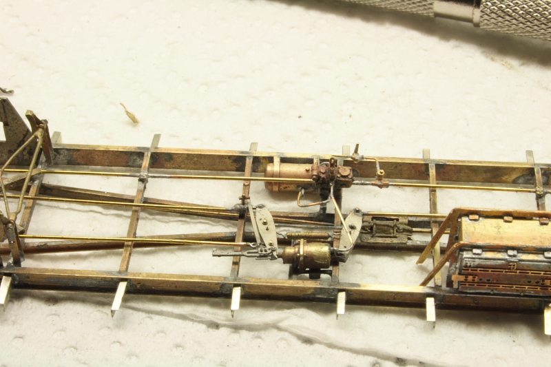

Es hat etwas länger gedauert, aber es geht weiter. Mittlerweile sind die Druckleitungen an der Bremse montiert, auch der Akkukasten sitzt. Ich denke, die Bilder sprechen für sich... ;)
Einiges fehlt noch, bspw. die Bremsumstellhebel, die Fangeisen an den Bremsdreiecken, Lichtmaschine etc.pp., vielleicht klappts in diesem Urlaub ;)

Noch ein paar Bilder mit dem aktuellen Fortschritt:
Die Kupplungshaken lassen tatsächlich mit einem 0,5mm Bohrer bohren, also werden die direkt an die Kuppelstange angelötet.
