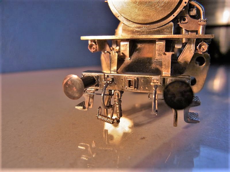

Verfasst: Sa 2. Dez 2023, 10:21
von Hans-Dieter Neitzel

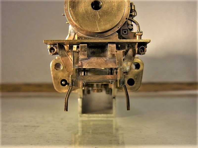

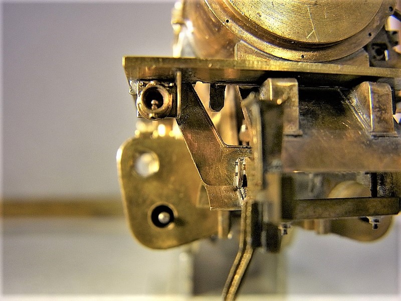

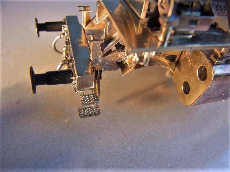

ein weiterer Bauabschnitt ist vollendet. Die Pufferbohle habe ich noch nicht endgültig befestigt.
Grüße aus dem kleinen Hobbyraum
Pufferb. 4.jpg (162.26 KiB) 185265 mal betrachtet
Pufferb. 5.jpg (121.9 KiB) 185265 mal betrachtet

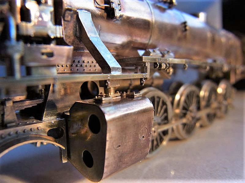

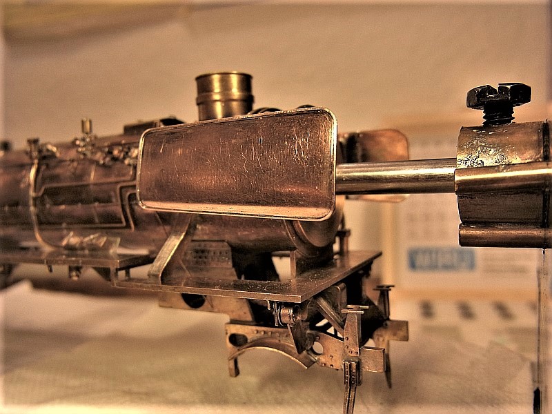

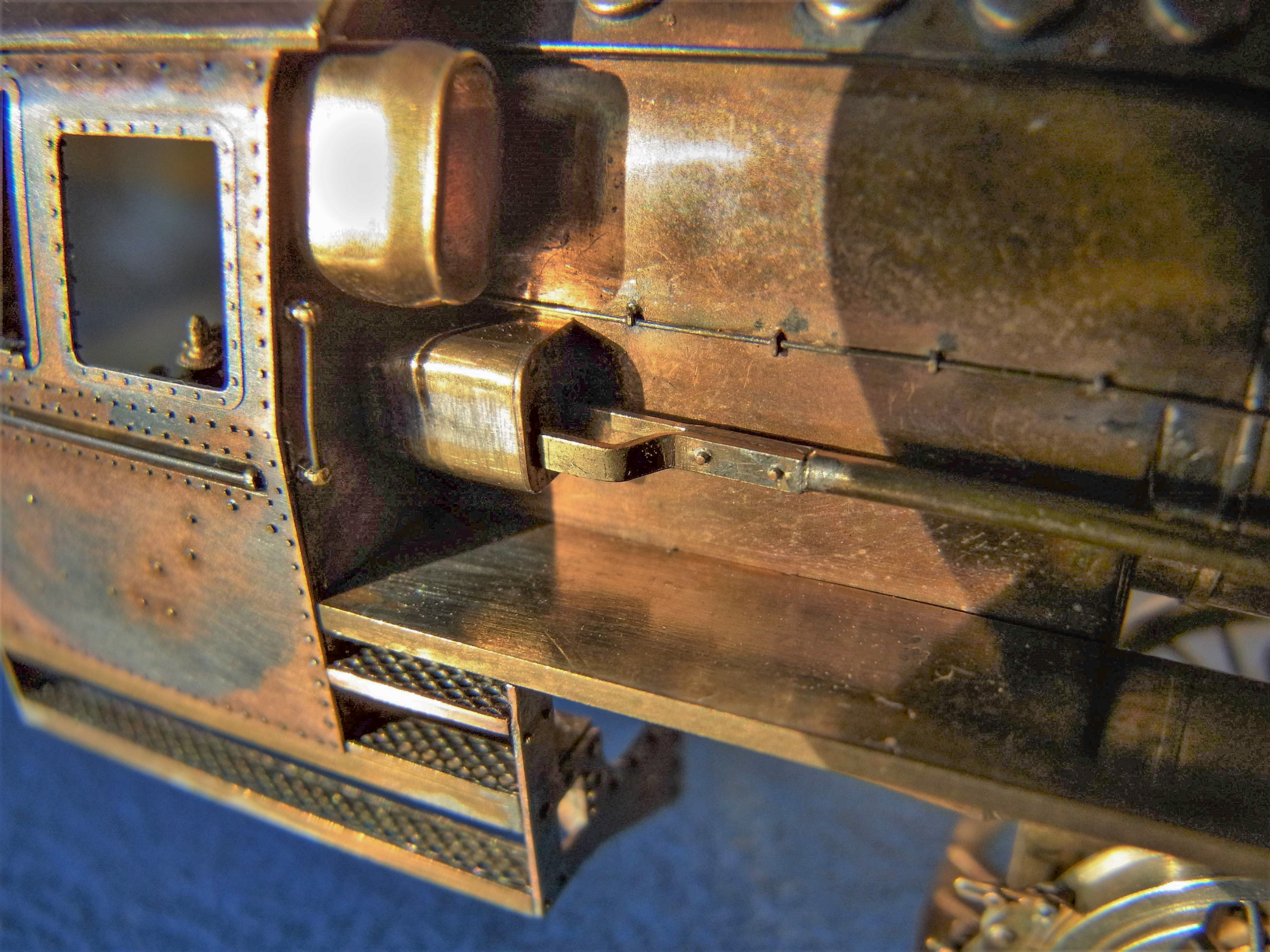

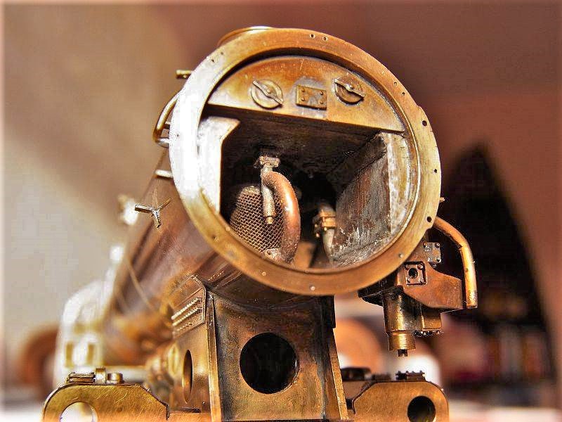

Verfasst: So 3. Dez 2023, 12:01

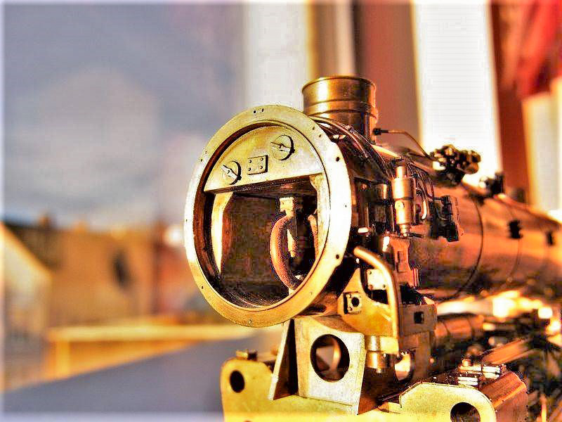

Hallo Modellbahner,
heute ist doch ein Türöffnungstag, das muss ich Euch doch mal zeigen.
Demnächst werden Sandkästen, sowie der Umlauf vorgestellt.
Einen schönen 1. Advent wünscht euch
Rauchk. 3.jpg (134.5 KiB) 185848 mal betrachtet
Rauchk. 2.jpg (170.53 KiB) 185848 mal betrachtet

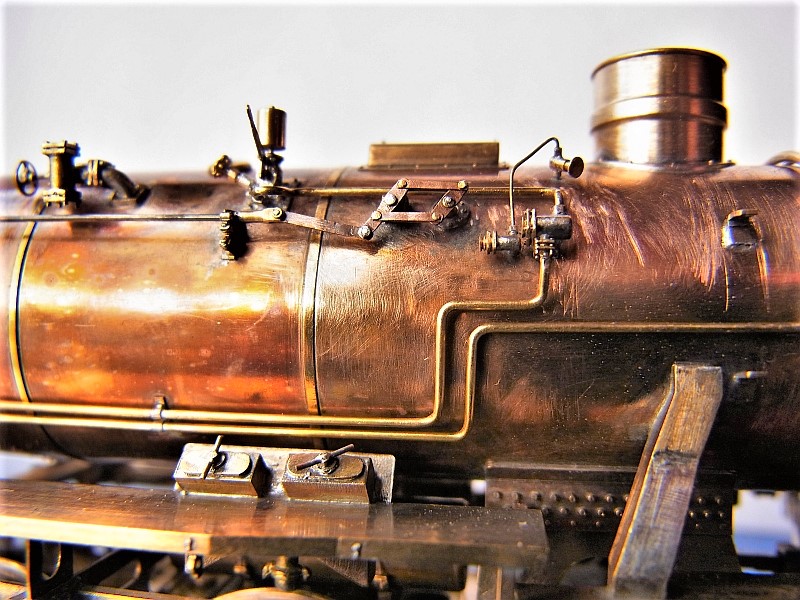

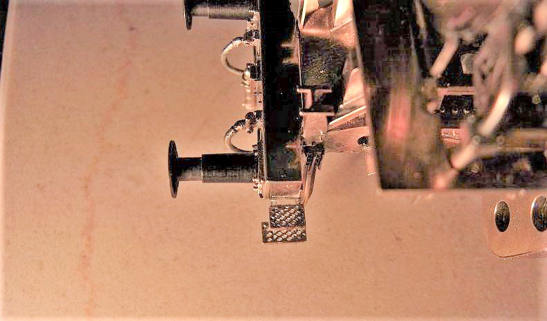

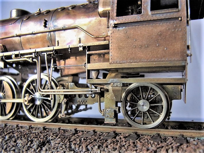

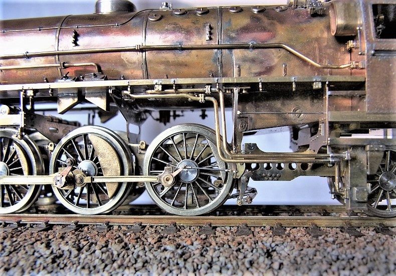

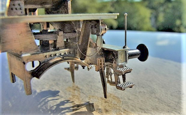

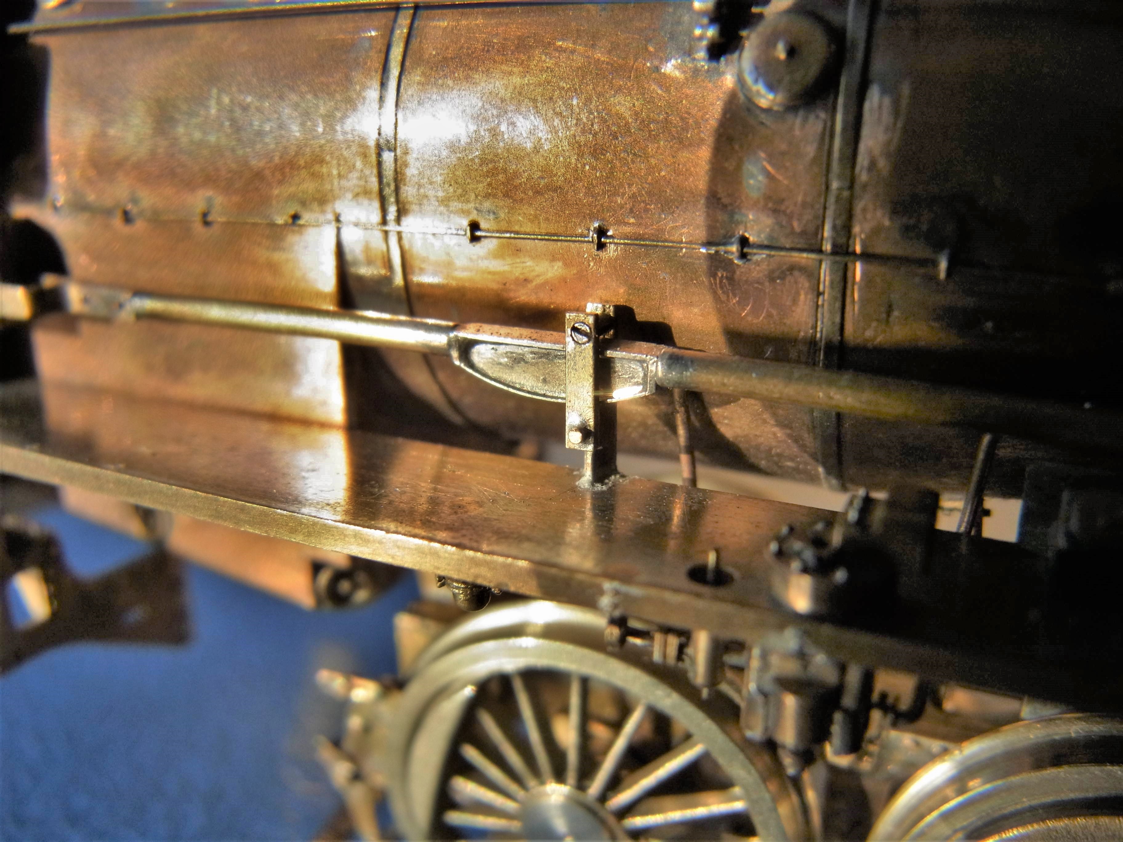

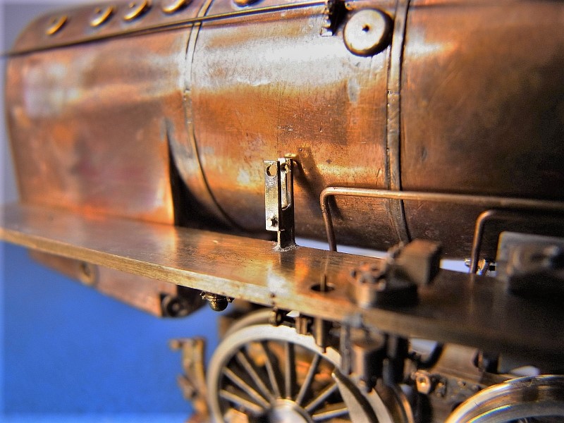

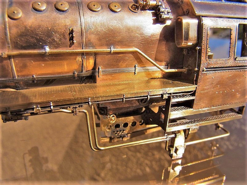

Verfasst: Fr 8. Dez 2023, 12:03

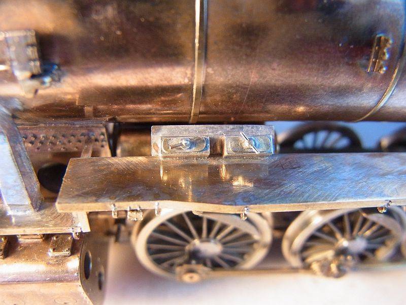

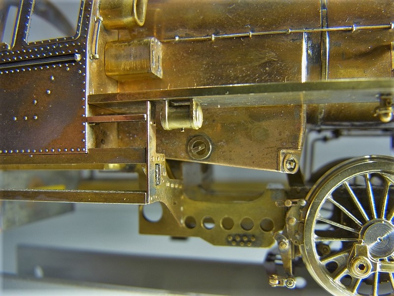

An den Umlauf habe ich die Sandkästen mit einen Sandschutzblech wie am Vorbild angebracht.
Das Riffelblech werde ich später auf den Umlauf anbringen.
Grüße von
Mit Verschraubung
Mit Verschraubung
Sandkästen hinten
Sandkästen hinten
Umlauf 13.jpg (134.98 KiB) 185647 mal betrachtet
Sandkästen vorne
Sandkästen vorne
Umlauf 12.jpg (75.27 KiB) 185647 mal betrachtet
Die Kabelhalter, sowie die Verteiler sind mit 0,2mm Draht in Position gehalten, sonst fallen die bei den nächsten Lötvorgängen heraus.
Umlauf 9.jpg (148.7 KiB) 185647 mal betrachtet

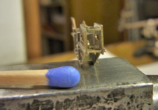

Verfasst: Sa 13. Jan 2024, 09:57

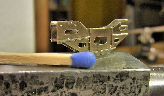

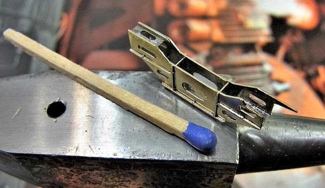

heute zeige ich euch wie ich den Pumpenträger angefertigt habe. Da ich nicht die Teile Gießen kann, musste ich die
Blechteile anfertigen und verlöten. Auch die Pendelblechstütze wurde mit Nieten an der Kesselunterseite befestigt.
Pendelblech 1.jpg (174.16 KiB) 185491 mal betrachtet
Die Nieten werden als Lötpositionshalter benutzt.
Pumpenträger 2.jpg (233.73 KiB) 185491 mal betrachtet
Pumpenträger 3.jpg (87.4 KiB) 185491 mal betrachtet
Pumpenträger 4.jpg (72.93 KiB) 185491 mal betrachtet
Pumpenträger 5.jpg (116.01 KiB) 185491 mal betrachtet

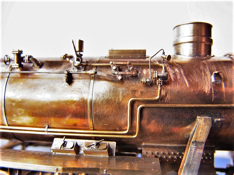

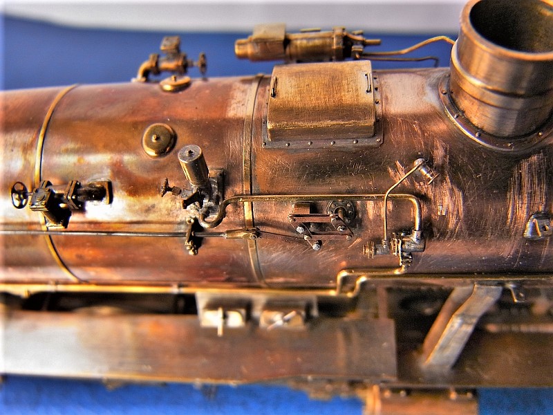

nun müssen die Kesselarmaturen angebracht werden, hierfür habe ich mich für Eigenbau entschieden.
Kessel 22_edited.jpg (97.55 KiB) 185335 mal betrachtet
Heißdampfregler 02.jpg (230.27 KiB) 185335 mal betrachtet
Heißdampfregler 03.jpg (218.9 KiB) 185335 mal betrachtet
Kessel 30.jpg (223.41 KiB) 185335 mal betrachtet

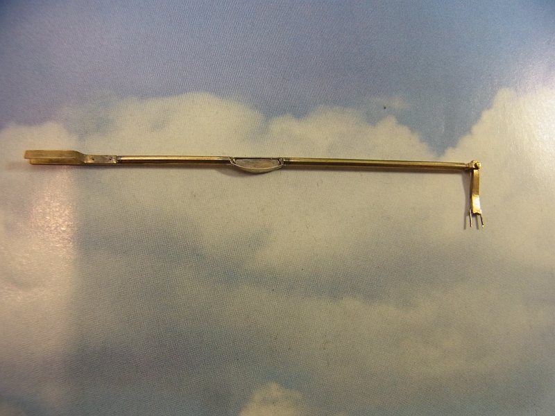

Verfasst: Fr 2. Feb 2024, 17:19
zum angehenden Wochenende eine kleine Bilderreihe von der Regelstange.
Regelstange 2.jpg (338.49 KiB) 185579 mal betrachtet
Regelstange 7.jpg (148.17 KiB) 185579 mal betrachtet
Regelstange 6.jpg (283.74 KiB) 185579 mal betrachtet
Die Madenschraube mit 0,7mm Gewinde sieht nicht so gut aus, aber zum Ein- und Ausbau unerlässlich.

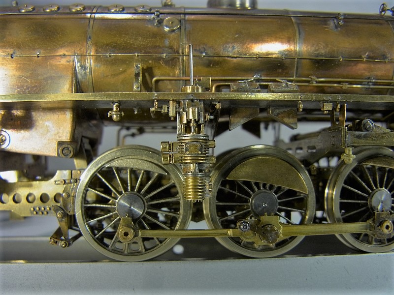

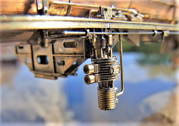

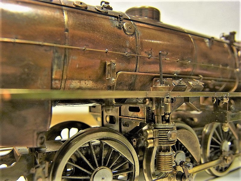

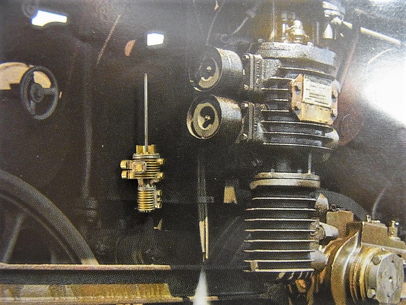

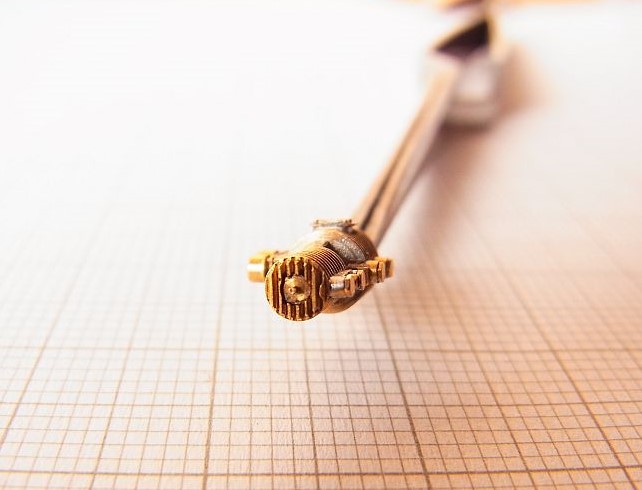

Verfasst: Fr 9. Feb 2024, 16:36

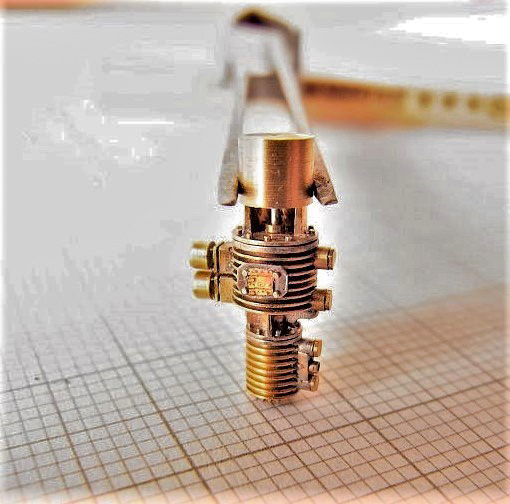

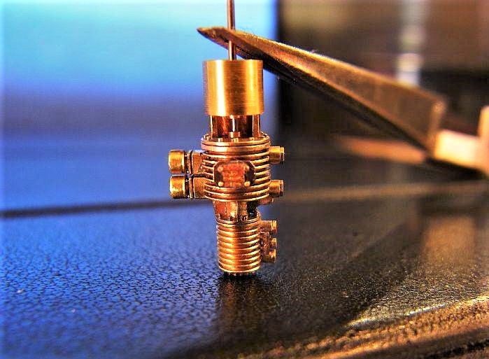

ein heikles Thema ist die Doppelverbundluftpumpe. Luftpumpen sehen an Modellbahnfahrzeugen recht zierlich aus,
auch an einer Lokomotive angebaut sind sie, gemessen an der Größe der Lokomotive, nicht sonderlich imposant.
Wenn man jedoch neben einer abgebauten Doppelverbundpumpe steht, stellt man erstaunt fest, dass sie fast die Höhe
eines Menschen erreicht. Schließlich wiegt sie auch stattliche 550 kg.
Die Formgussteile haben mich nicht überzeugen können.
Ich habe für das Aussehen der Pumpe mit Schmiereinrichtung 56 Teile angefertigt, ich finde der Aufwand hat sich gelohnt.
Eine 0,5 mm Ache dient als Kolben zur Ansicht.
Tolkin 2.jpg (107.36 KiB) 185419 mal betrachtet
Tolkin 3.jpg (89.01 KiB) 185419 mal betrachtet
Kühlrippen befinden sich auch unter der Pumpe.
Tolkin 4.jpg (112.57 KiB) 185419 mal betrachtet
Tolkin 6.jpg (288.3 KiB) 185419 mal betrachtet
Tolkin 9.jpg (219.56 KiB) 185419 mal betrachtet
Tolkin 10.jpg (254.67 KiB) 185419 mal betrachtet
Die Pumpe am Pumpenträger.
Tolkin 14.jpg (105.4 KiB) 185419 mal betrachtet

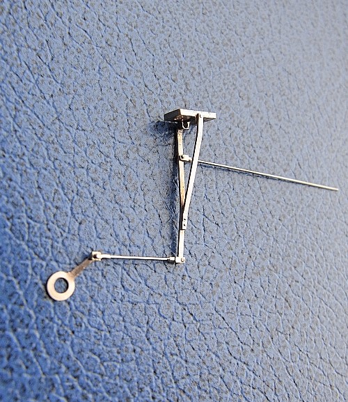

Verfasst: Sa 17. Feb 2024, 10:25

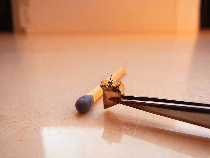

Es müssen noch so einige Anbauteile angefertigt werden.
Es folgen Bilder, dieses Mischgefäß war etwas kompliziert an dem Aufstieg anzubringen.
Das voll bewegliches Gestänge
Ölpumpengestänge 06.jpg (200.43 KiB) 185886 mal betrachtet
Das Mischgefäß mit Rohrhalterung
Ölpumpengestänge 08.jpg (271.17 KiB) 185886 mal betrachtet
Mischgefäß 03.jpg (223.97 KiB) 185886 mal betrachtet
Der Luftkessel
Der Luftkessel
Luftkessel 1.jpg (211.03 KiB) 185886 mal betrachtet

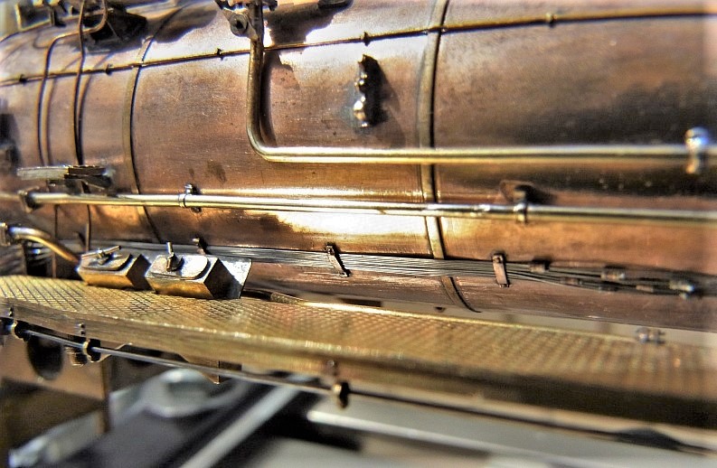

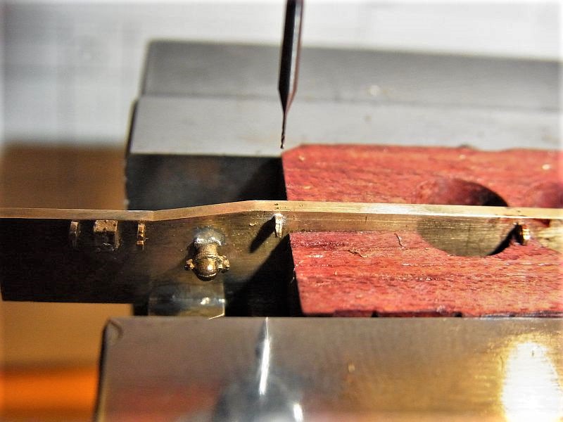

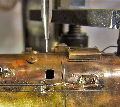

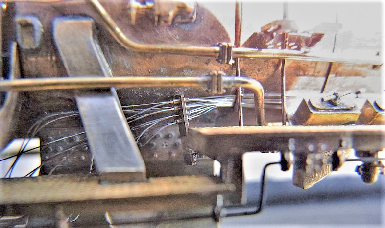

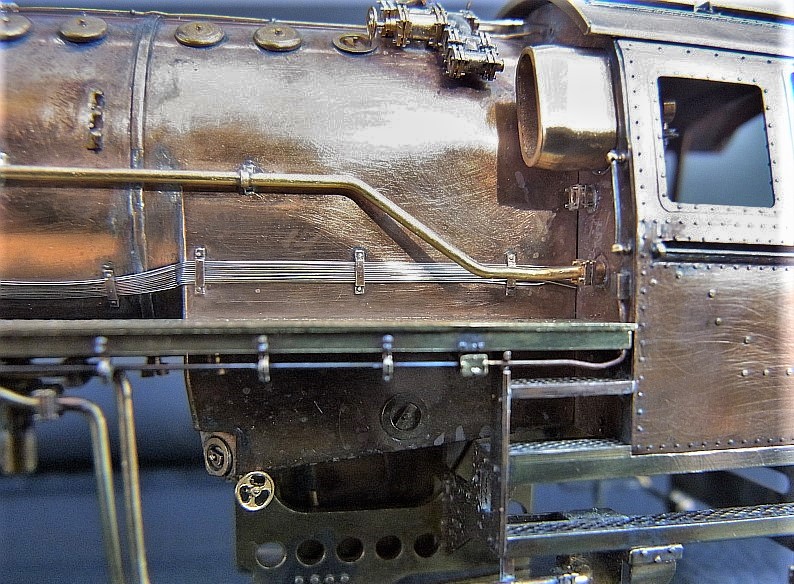

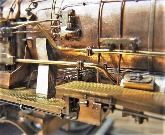

Verfasst: Sa 24. Feb 2024, 09:29

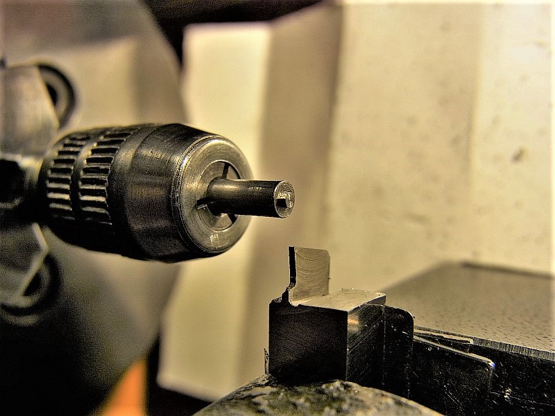

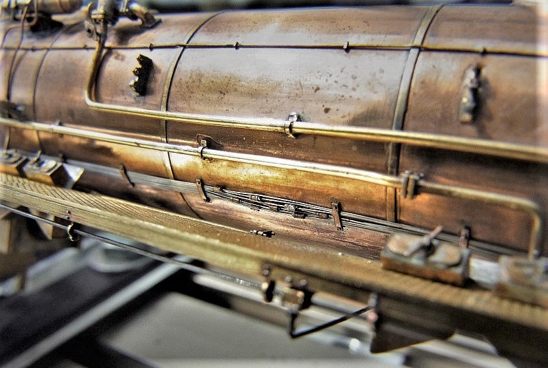

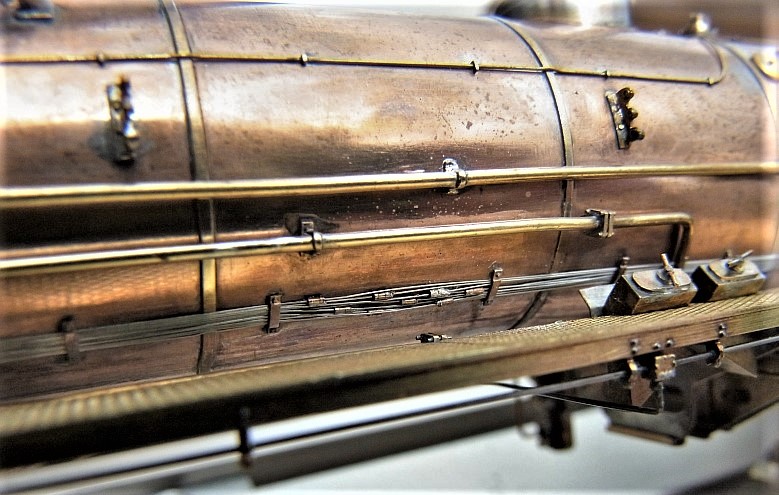

die wohl fummeligsten Arbeiten an der Lok sind die Schmierleitungen mit Verschraubungen in richtiger Position
anzubringen. Ich habe dabei die Lok in der Spitzenhalterung gehalten, um die 0,2 mm Bohrungen zu bohren.
Die Halter sind alle an der Kesselhaut angelötet und danach sind die Stahldrähte (Schmierleitungen) eingefädelt.
Dazu einige Bilder.
Ein schönes Wochenende wünscht Euch
Schmierleitungen 01.jpg (246.16 KiB) 185608 mal betrachtet
Schmierleitungen 02.jpg (251 KiB) 185608 mal betrachtet
Die Verschraubungen der Schmierleitungen.
Schmierleitungen 04.jpg (186.65 KiB) 185608 mal betrachtet
Schmierleitungen 05.jpg (191.15 KiB) 185608 mal betrachtet
Schmierleitungen 06.jpg (195.39 KiB) 185608 mal betrachtet
Schmierleitungen 07.jpg (185.99 KiB) 185608 mal betrachtet
Der Schmierleitungsverteiler.
Schmierleitungen 09.jpg (157.26 KiB) 185608 mal betrachtet

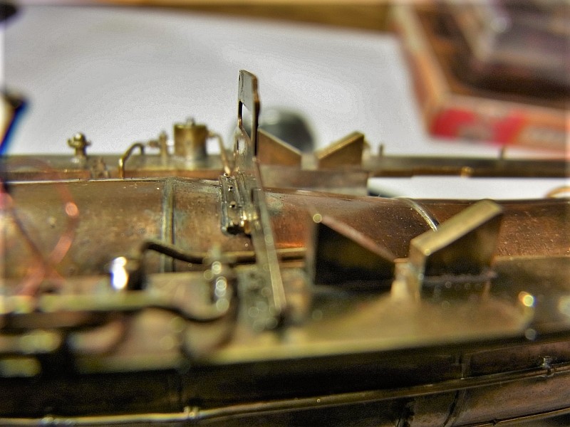

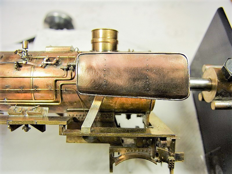

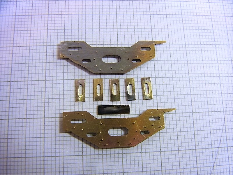

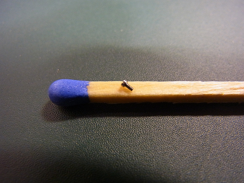

Verfasst: Fr 14. Jun 2024, 12:40

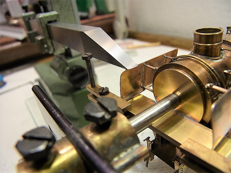

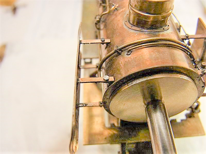

es muss endlich weiter gehen, nach einen kleinen Urlaub, habe ich neue Ideen gesammelt.
Das Thema Windleitbleche: Auch die wollte ich nicht dazu kaufen, denn ich habe ja eine kleine
Blechwalze, eine große Hilfe.
Aber die Arbeitsschritte wie folgt:
- 0,2 mm Blech die Windleitbleche aussägen.
- einen 0,2 mm Draht in einer Vorrichtung biegen, sodass der Draht mit der Außenkante der Windleitbleche abschließt.
- den Draht mit einen Lötkolben auflöten, das geht sehr gut.
- dann die Windleitbleche leicht mit Schleifpapier den Draht Flach schleifen.
- die richtige Form erledigt die Blechwalze.

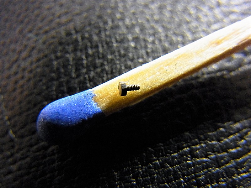

Die Schrauben für die Befestigung der Windleitbleche.
Windleitbleche 1.jpg (184.48 KiB) 185284 mal betrachtet
Windleitbleche 4.jpg (404.5 KiB) 185284 mal betrachtet
Windleitbleche 3.jpg (206.19 KiB) 185284 mal betrachtet
Die Halterung ist angeschraubt, danach in der richtigen Position wurden die Bleche angelötet.
Windleitbleche 6.jpg (211.68 KiB) 185284 mal betrachtet
Windleitbleche 8.jpg (210.95 KiB) 185284 mal betrachtet
Windleitbleche 7.jpg (139.34 KiB) 185284 mal betrachtet
Nach dem Lötvorgang sind die 0,2 mm Nieten angebracht  und verlötet.
Windleitbleche 9.jpg (206.68 KiB) 185284 mal betrachtet
