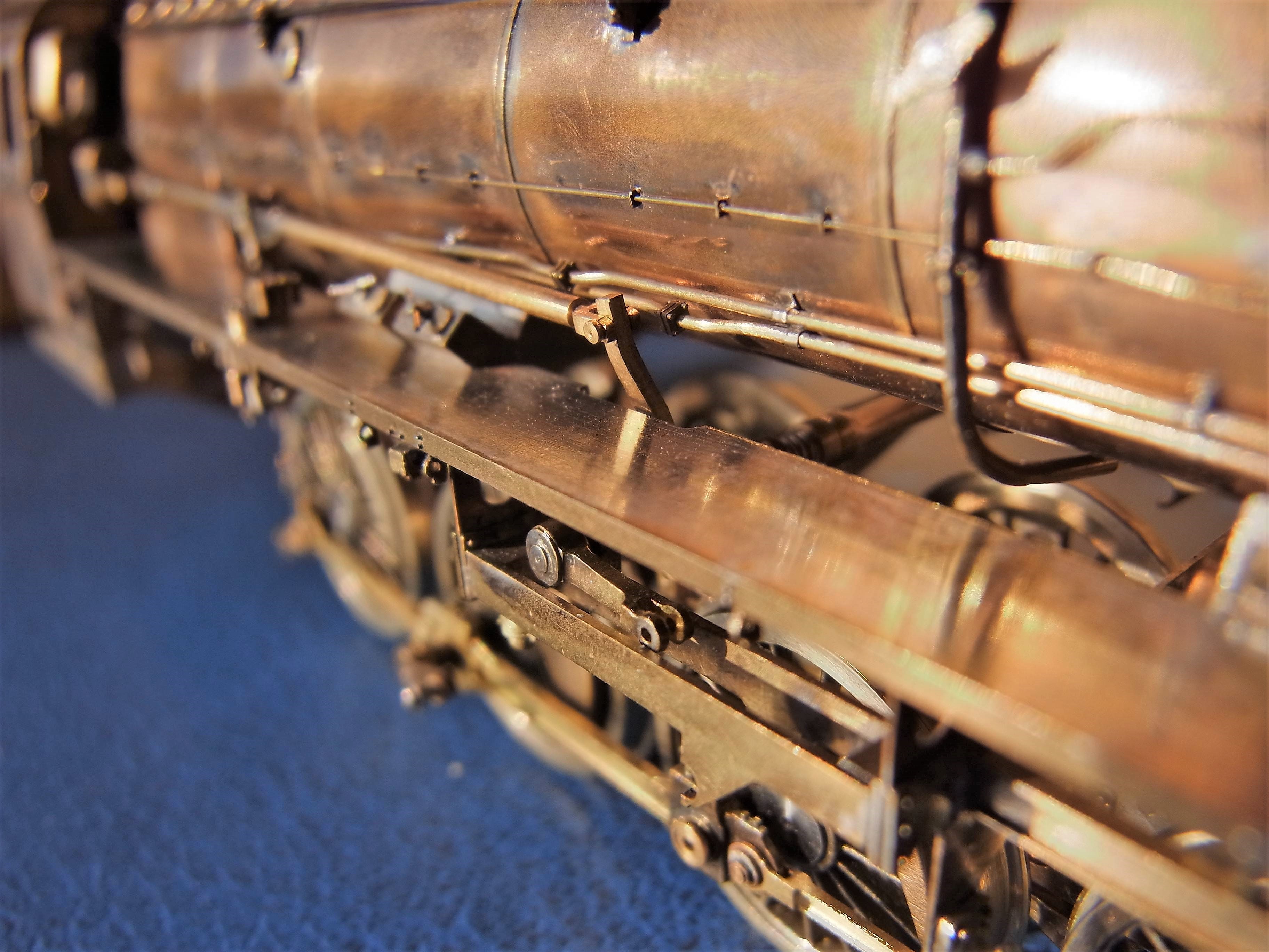

Beitrag von Hans-Dieter Neitzel »
An den Umlauf habe ich die Sandkästen mit einen Sandschutzblech wie am Vorbild angebracht.
Das Riffelblech werde ich später auf den Umlauf anbringen.
Grüße von
Mit Verschraubung
Mit Verschraubung
Sandkästen hinten
Sandkästen hinten
Umlauf 13.jpg (134.98 KiB) 170737 mal betrachtet
Sandkästen vorne
Sandkästen vorne
Umlauf 12.jpg (75.27 KiB) 170737 mal betrachtet
Die Kabelhalter, sowie die Verteiler sind mit 0,2mm Draht in Position gehalten, sonst fallen die bei den nächsten Lötvorgängen heraus.
Umlauf 9.jpg (148.7 KiB) 170737 mal betrachtet
Umlauf 1.jpg (165.01 KiB) 170737 mal betrachtet
Umlauf 4.jpg (204.3 KiB) 170737 mal betrachtet
Umlauf 10.jpg (169.14 KiB) 170737 mal betrachtet

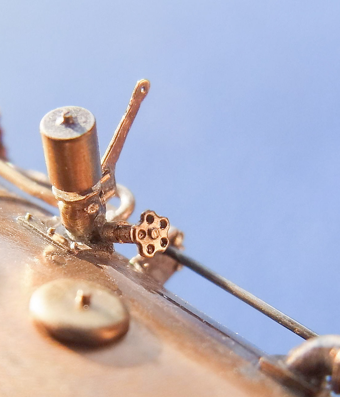

nun müssen die Kesselarmaturen angebracht werden, hierfür habe ich mich für Eigenbau entschieden.
Kessel 22_edited.jpg (97.55 KiB) 170425 mal betrachtet
Heißdampfregler 02.jpg (230.27 KiB) 170425 mal betrachtet
Heißdampfregler 03.jpg (218.9 KiB) 170425 mal betrachtet
Kessel 30.jpg (223.41 KiB) 170425 mal betrachtet

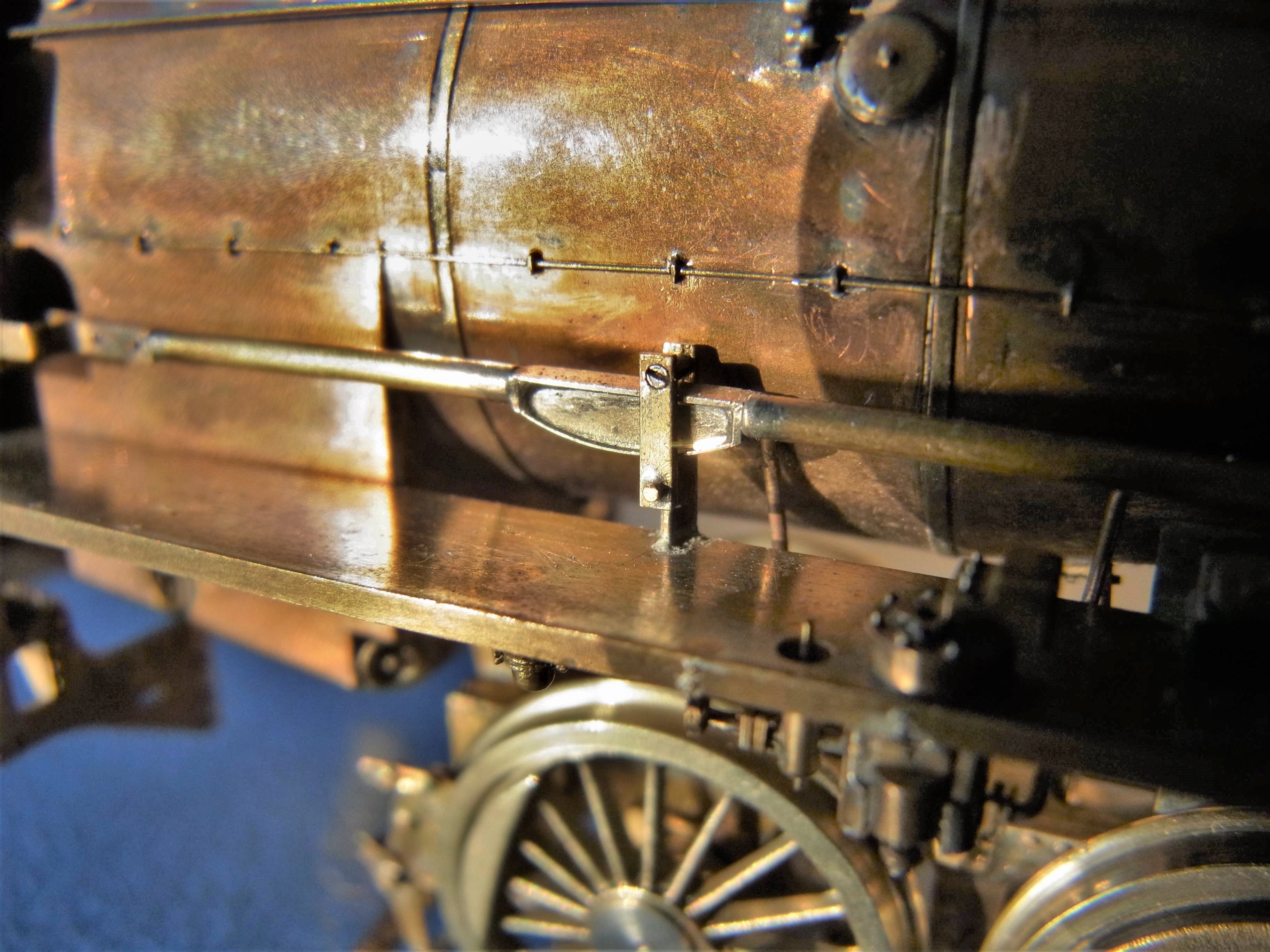

die wohl fummeligsten Arbeiten an der Lok sind die Schmierleitungen mit Verschraubungen in richtiger Position
anzubringen. Ich habe dabei die Lok in der Spitzenhalterung gehalten, um die 0,2 mm Bohrungen zu bohren.
Die Halter sind alle an der Kesselhaut angelötet und danach sind die Stahldrähte (Schmierleitungen) eingefädelt.
Dazu einige Bilder.
Ein schönes Wochenende wünscht Euch
Schmierleitungen 01.jpg (246.16 KiB) 170698 mal betrachtet
Schmierleitungen 02.jpg (251 KiB) 170698 mal betrachtet
Die Verschraubungen der Schmierleitungen.
Schmierleitungen 04.jpg (186.65 KiB) 170698 mal betrachtet
Schmierleitungen 05.jpg (191.15 KiB) 170698 mal betrachtet
Schmierleitungen 06.jpg (195.39 KiB) 170698 mal betrachtet
Schmierleitungen 07.jpg (185.99 KiB) 170698 mal betrachtet
Der Schmierleitungsverteiler.
Schmierleitungen 09.jpg (157.26 KiB) 170698 mal betrachtet

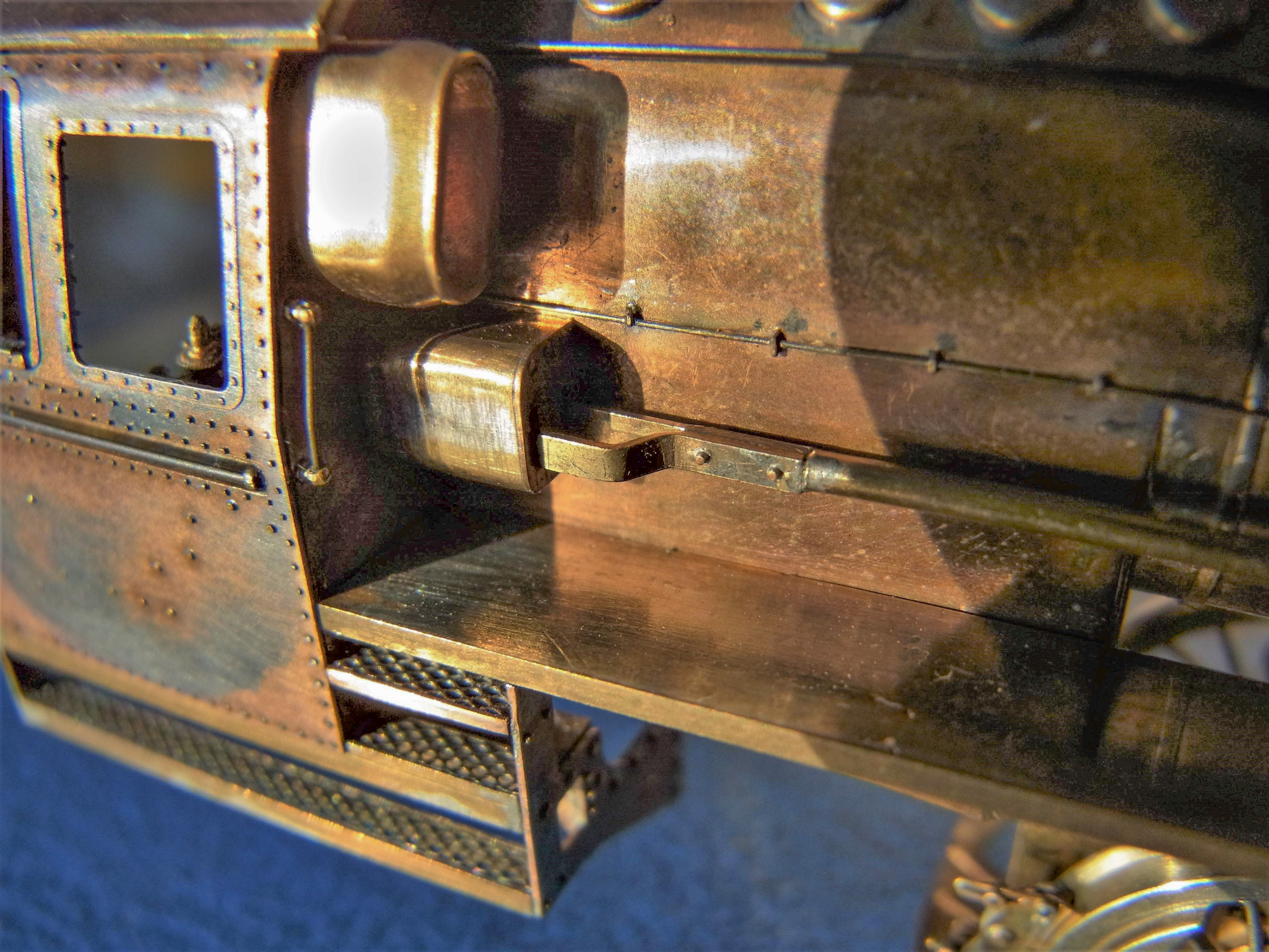

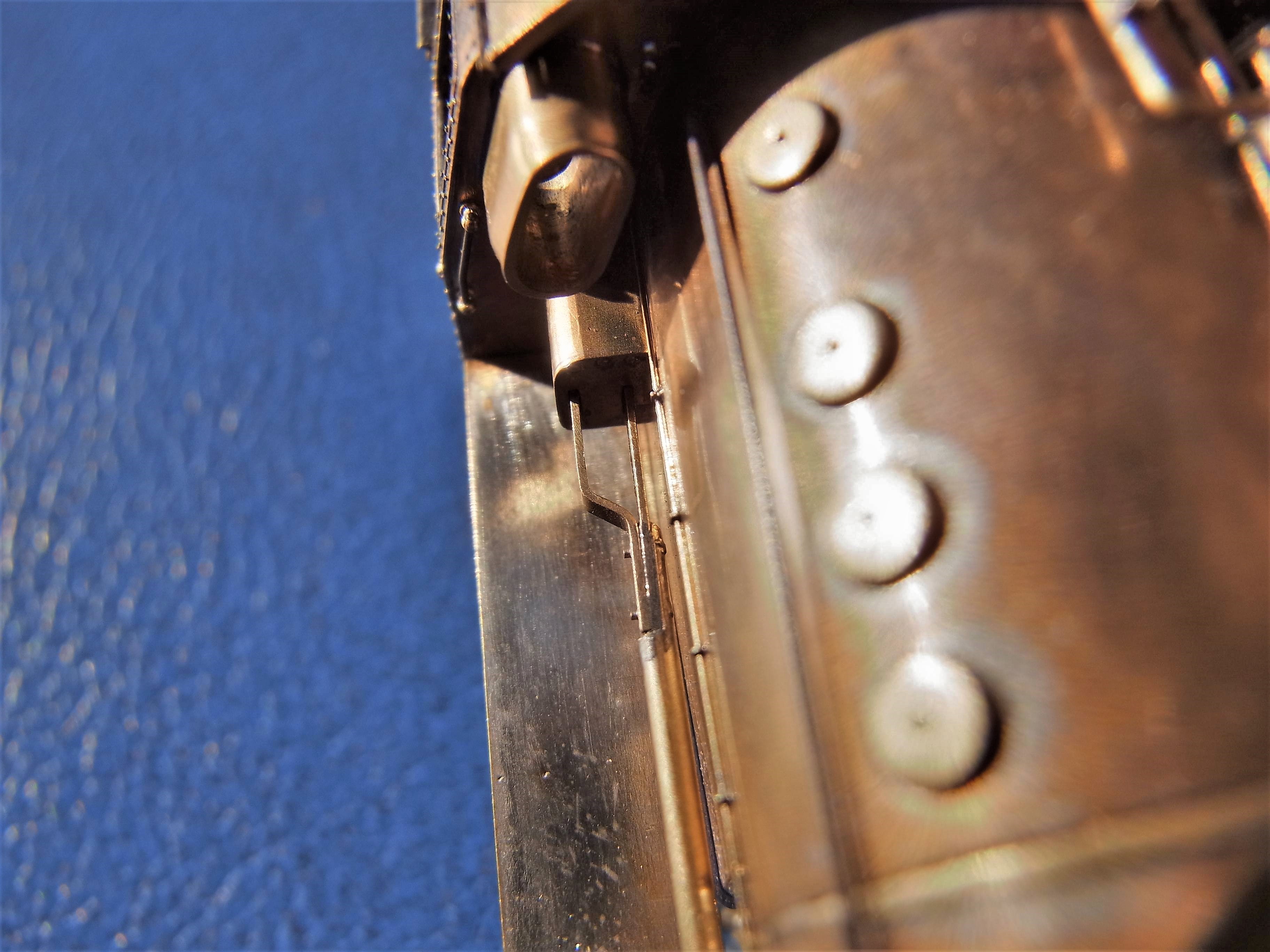

Hans-Dieter Neitzel
Beiträge: 136
Registriert: Mi 24. Apr 2019, 16:45
es muss endlich weiter gehen, nach einen kleinen Urlaub, habe ich neue Ideen gesammelt.
Das Thema Windleitbleche: Auch die wollte ich nicht dazu kaufen, denn ich habe ja eine kleine
Blechwalze, eine große Hilfe.
Aber die Arbeitsschritte wie folgt:
- 0,2 mm Blech die Windleitbleche aussägen.
- einen 0,2 mm Draht in einer Vorrichtung biegen, sodass der Draht mit der Außenkante der Windleitbleche abschließt.
- den Draht mit einen Lötkolben auflöten, das geht sehr gut.
- dann die Windleitbleche leicht mit Schleifpapier den Draht Flach schleifen.
- die richtige Form erledigt die Blechwalze.
Die Schrauben für die Befestigung der Windleitbleche.
Windleitbleche 1.jpg (184.48 KiB) 170374 mal betrachtet
Windleitbleche 4.jpg (404.5 KiB) 170374 mal betrachtet
Windleitbleche 3.jpg (206.19 KiB) 170374 mal betrachtet
Die Halterung ist angeschraubt, danach in der richtigen Position wurden die Bleche angelötet.
Windleitbleche 6.jpg (211.68 KiB) 170374 mal betrachtet
Windleitbleche 8.jpg (210.95 KiB) 170374 mal betrachtet
Windleitbleche 7.jpg (139.34 KiB) 170374 mal betrachtet
Nach dem Lötvorgang sind die 0,2 mm Nieten angebracht  und verlötet.
Windleitbleche 9.jpg (206.68 KiB) 170374 mal betrachtet
