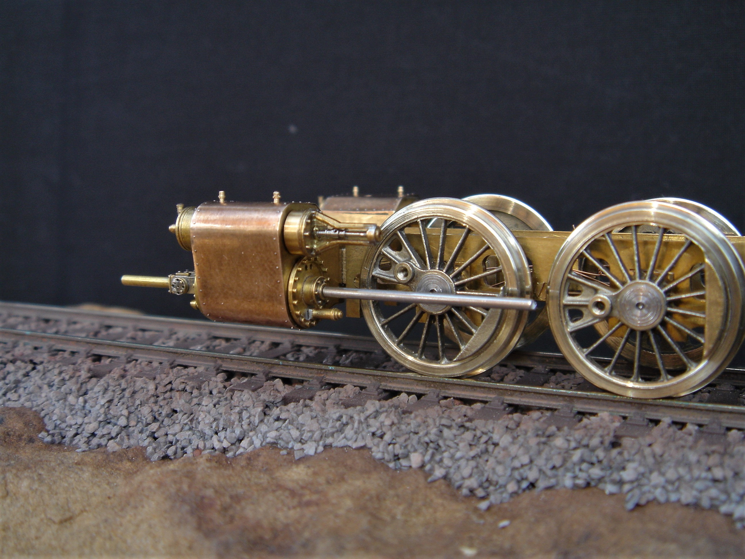

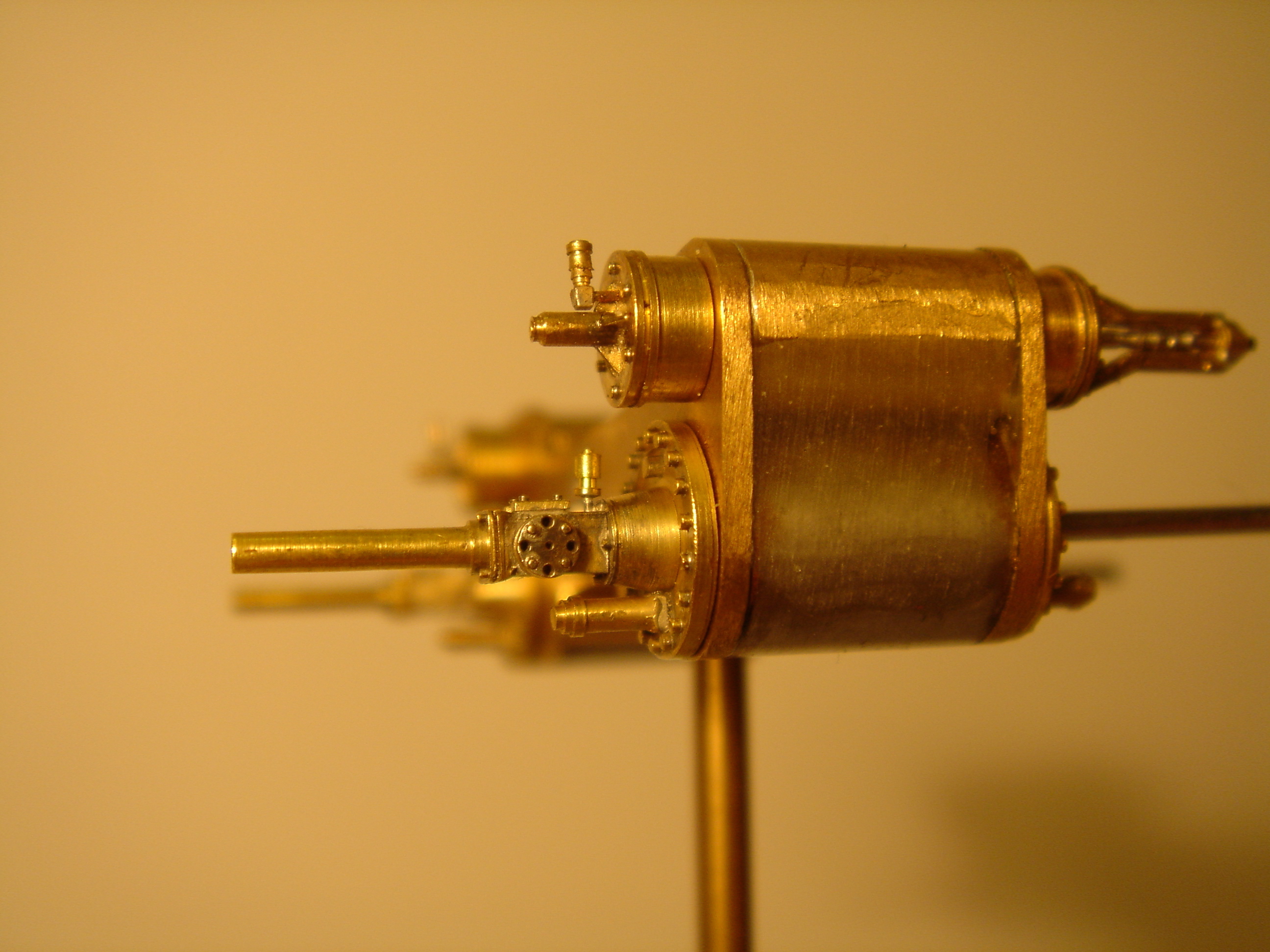

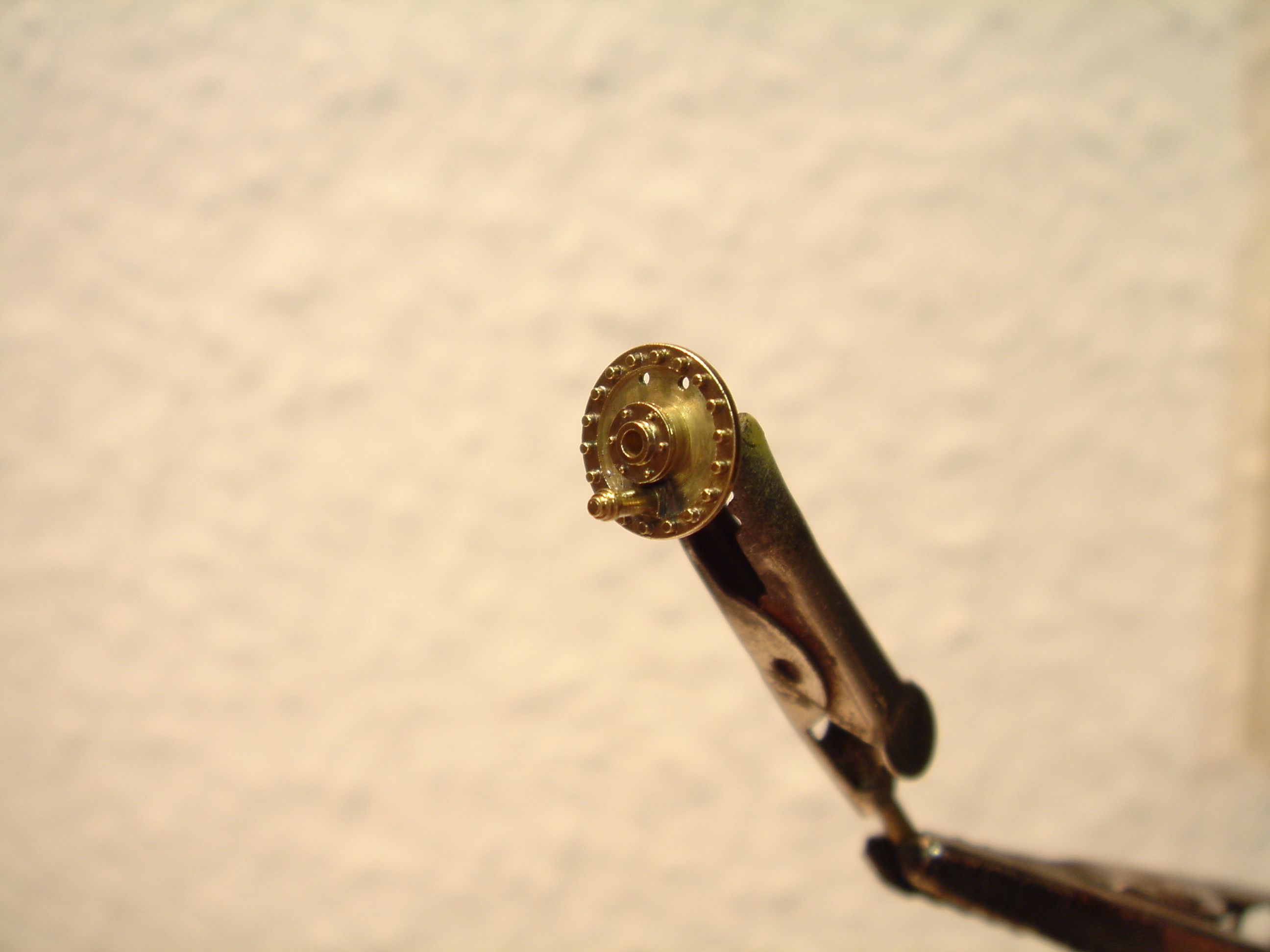

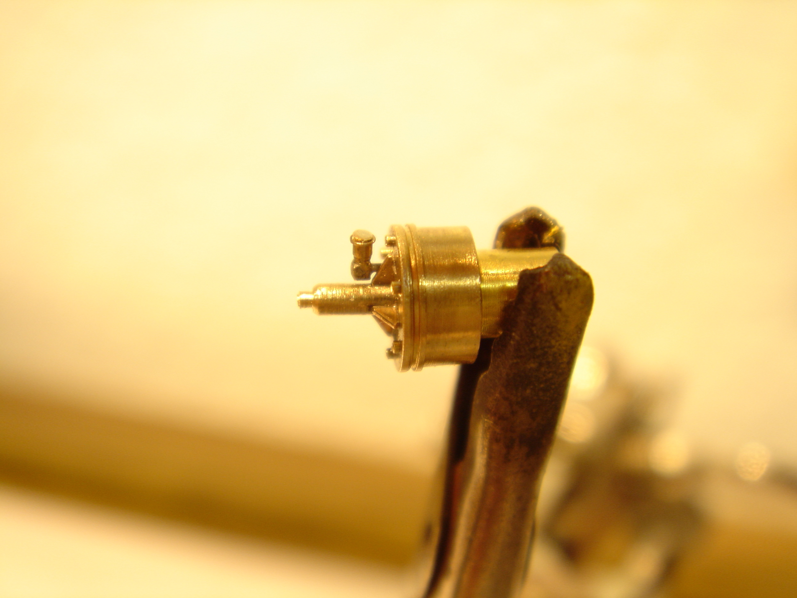

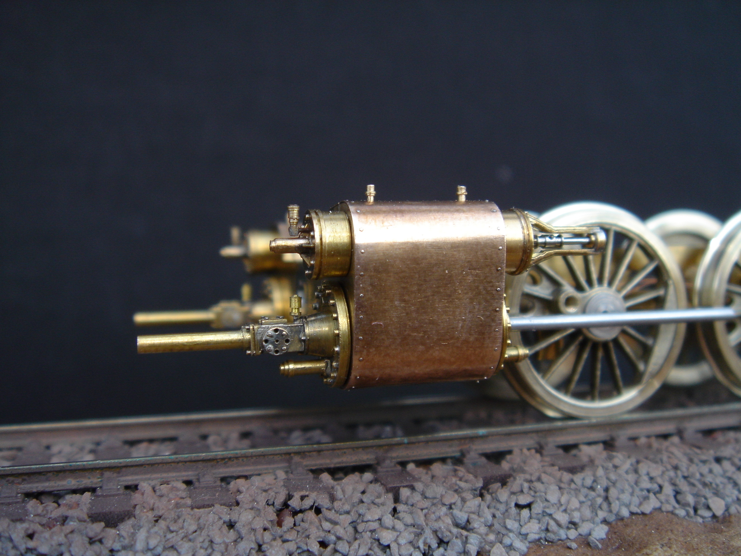

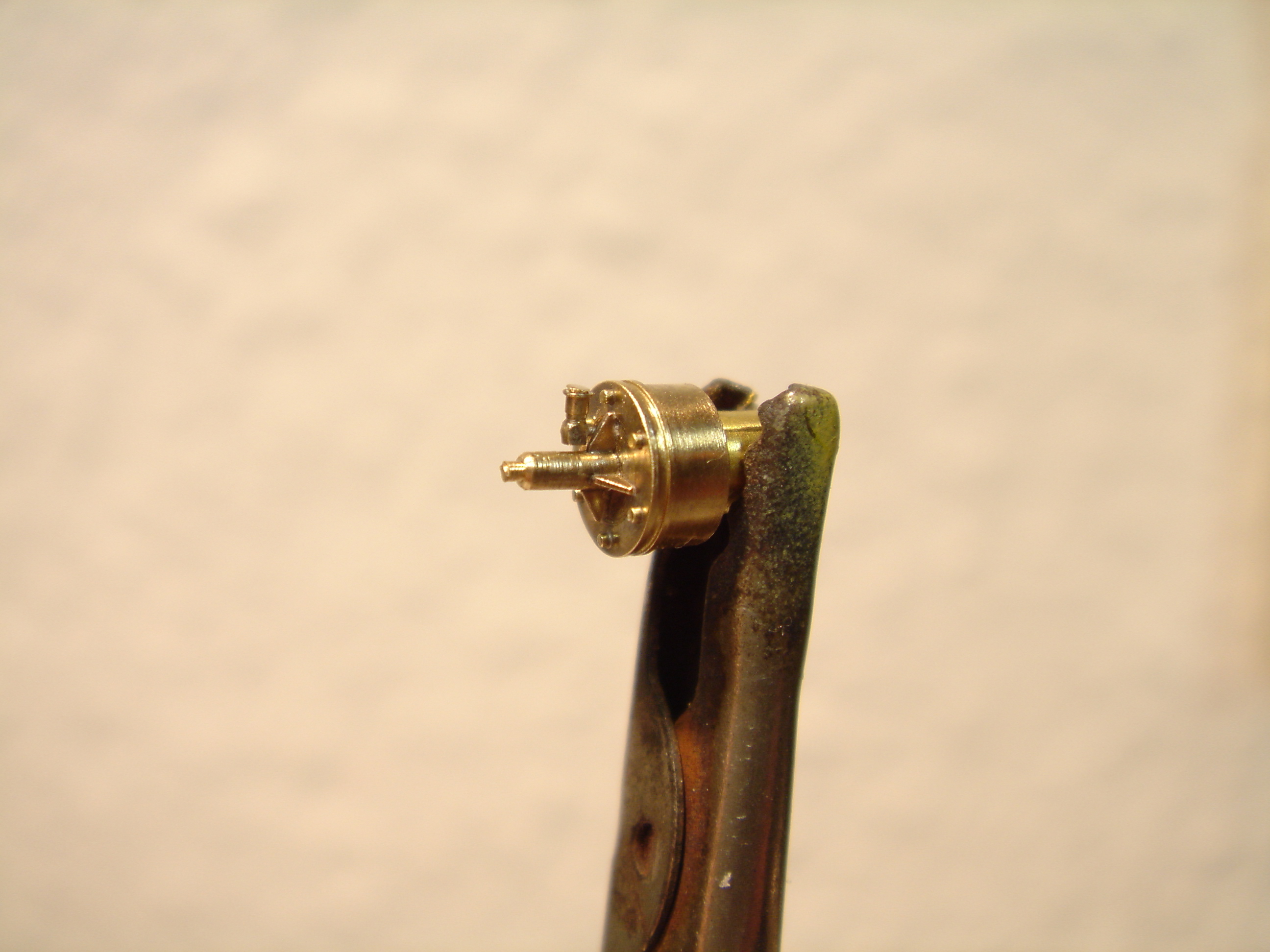

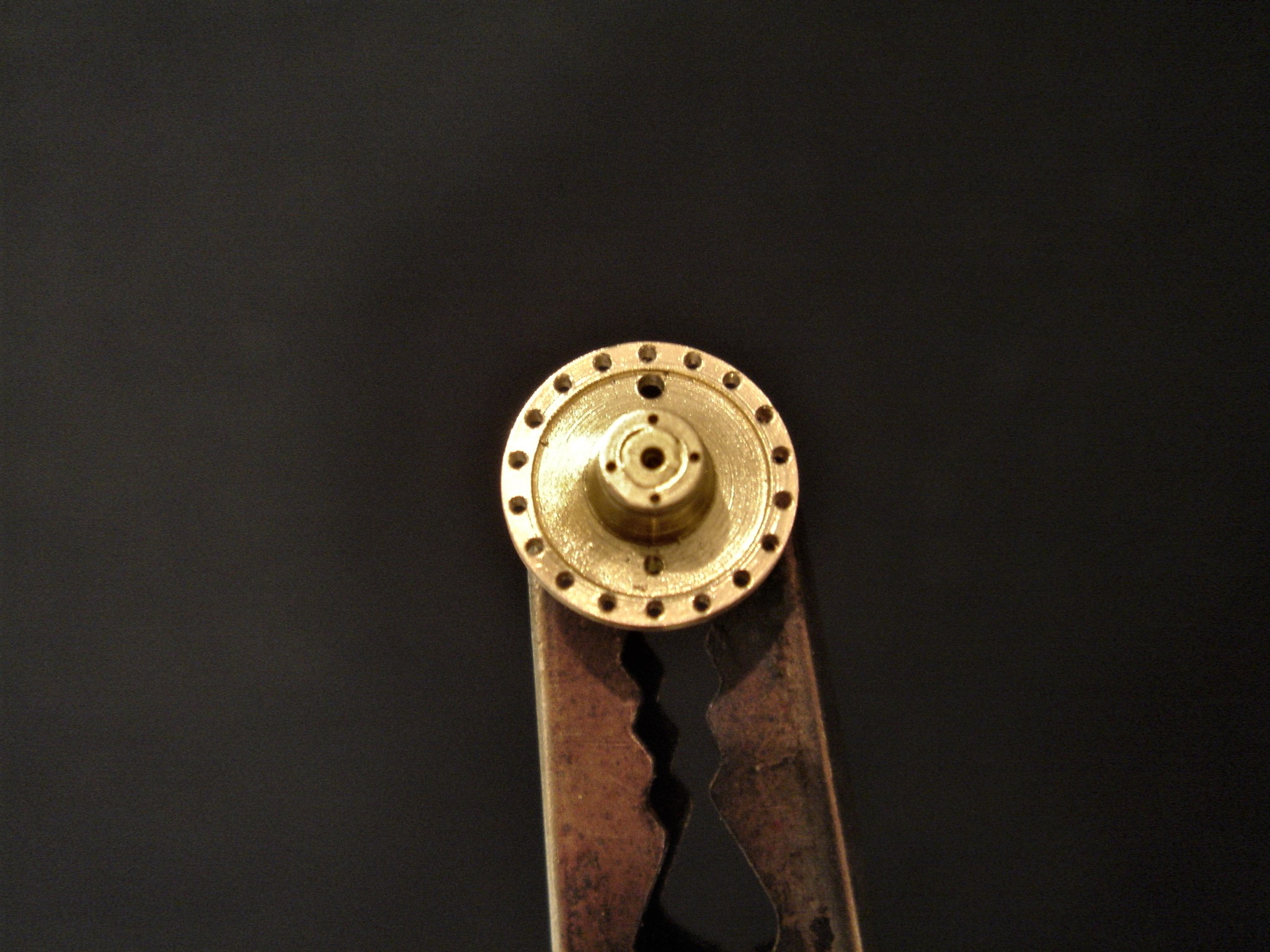

der Zylinder und die aufwendigen hergestellten Teile sind nun montiert.
Viel Spaß beim betrachten der Bilder.
In den beiden oberen Bohrungen sind für die Halterung der Kreuzkopfführung geplant.

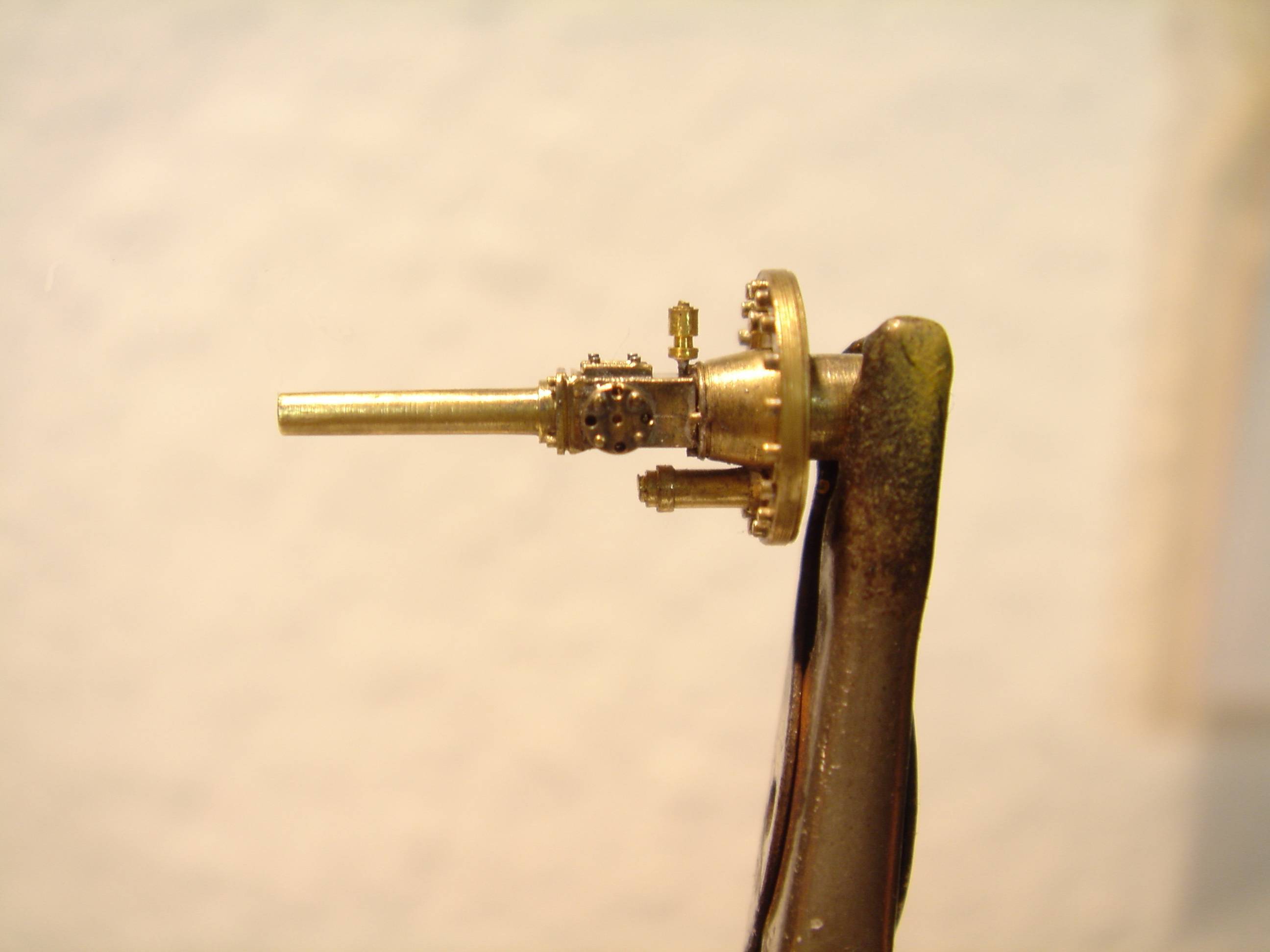

Der Flansch für die Kolbenstange

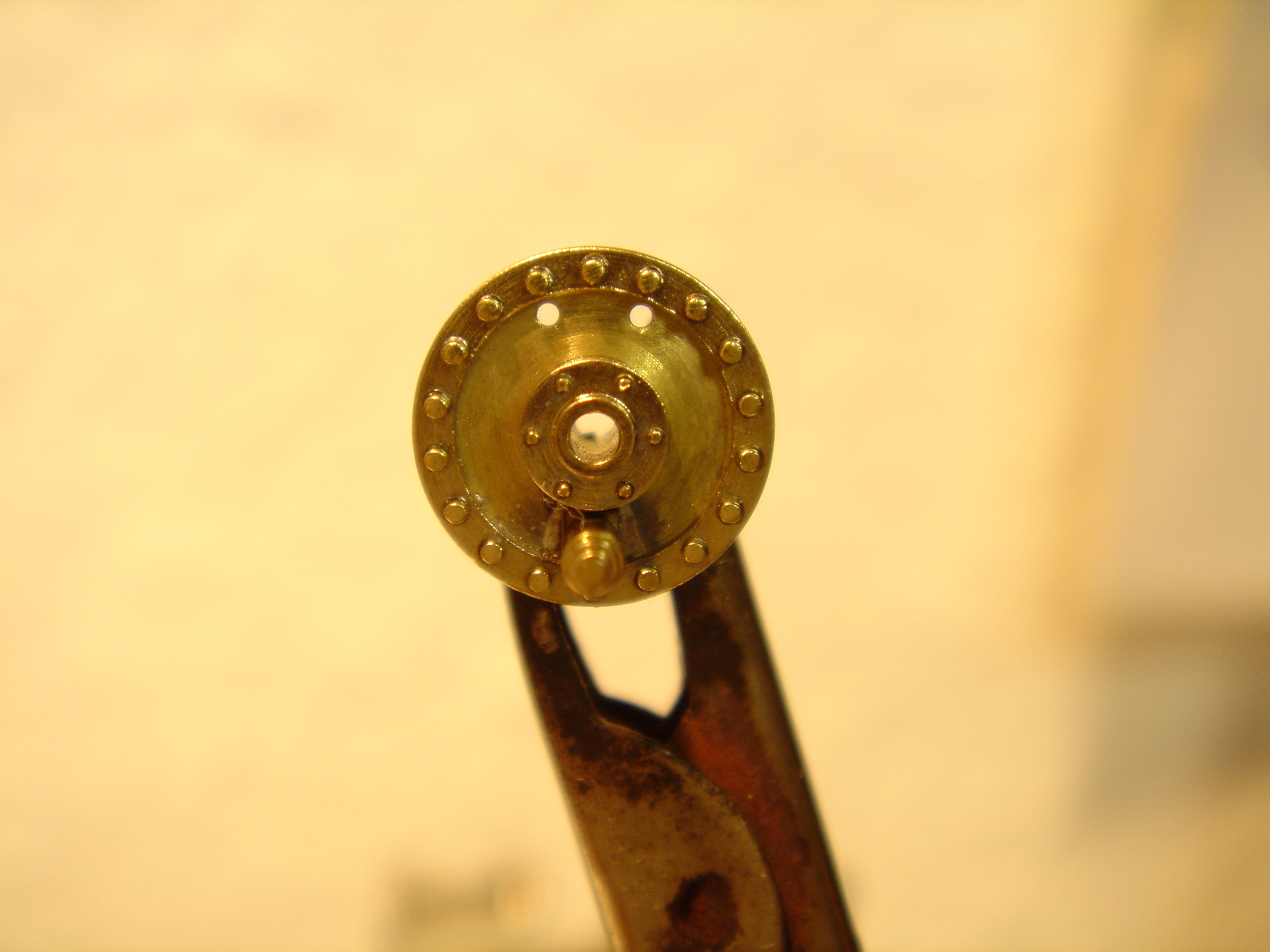

Das ist der Flansch für das Kolbenschutzrohr.

Das Kolbenschutzrohr
Das Schieberschutzrohr
Die Zwischenräume sind mit 2K gefüllt.
Die 0,2mm Schraubimitate halten das Federbronzeblech.

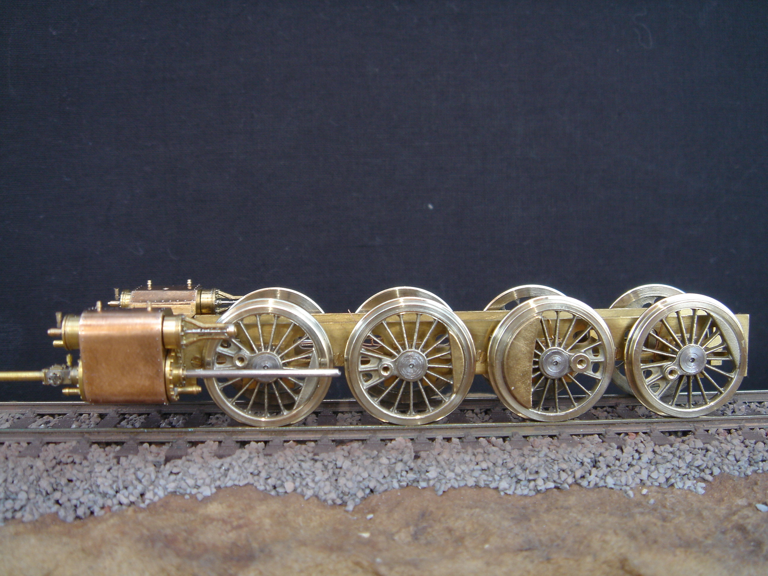

Das Fahrwerk von unten betrachtet

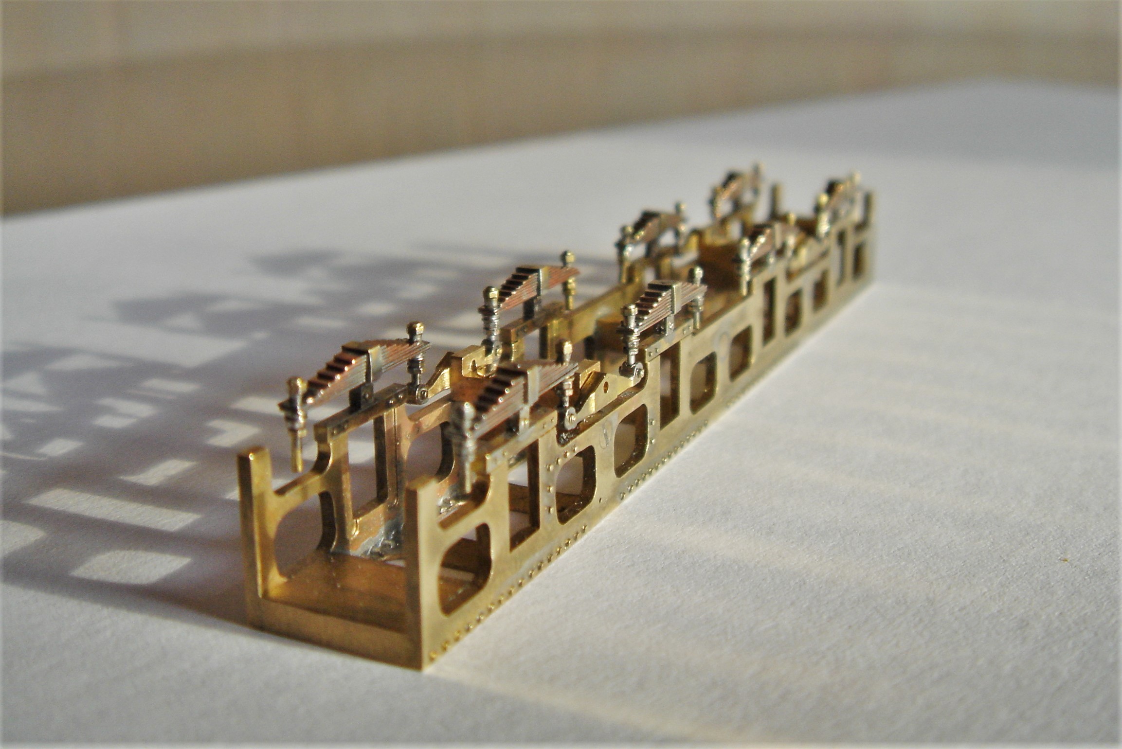

Heute möchte ich euch den Steuerungsträger vorstellen, ehrlich gesagt, den habe ich nicht
so gerne zusammen gelötet.
BR 41 187 - Kopie.jpg (111.16 KiB) 176458 mal betrachtet
BR 41 186 -.jpg (113.23 KiB) 176458 mal betrachtet
BR 41 185.jpg (62.89 KiB) 176458 mal betrachtet
BR 41 184.jpg (90.46 KiB) 176458 mal betrachtet
BR 41 183.jpg (27.67 KiB) 176458 mal betrachtet
