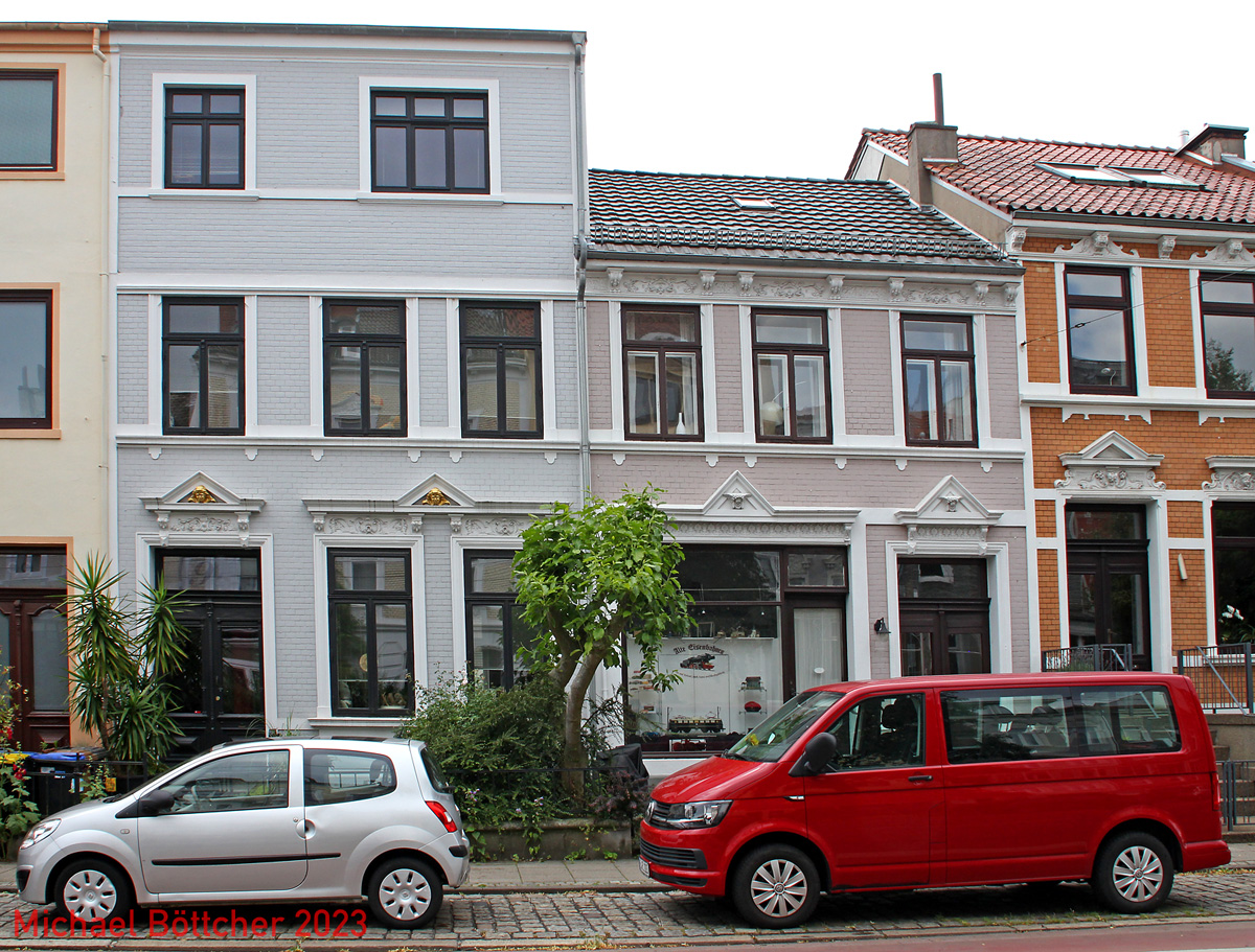

Hier das Vorbildfoto:
(die Genehmigung der Nachbarin, das Foto hier zu zeigen ist gegeben)

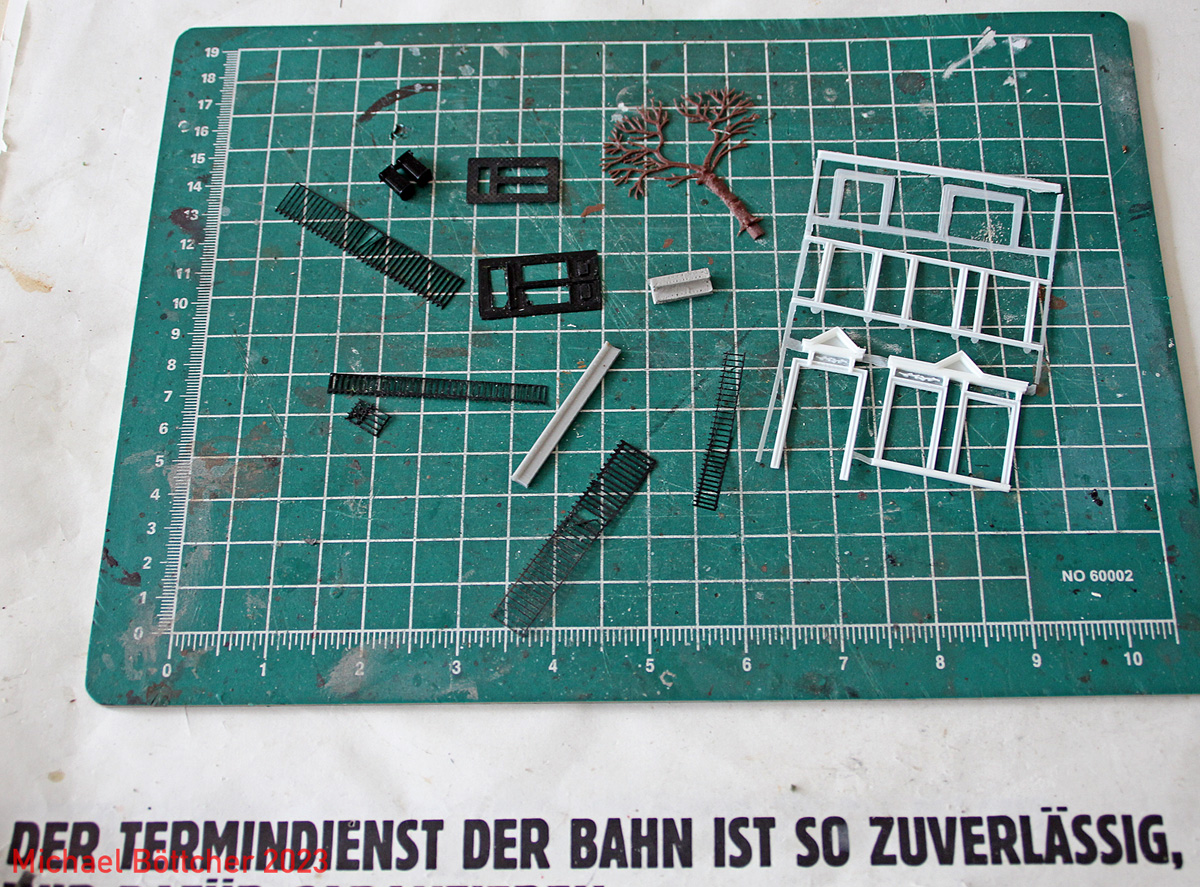

Zu dem "...mal eben in zwei Stunden zusammen kloppen...", nach zwei Stunden hatte ich den Stuck im CAD Programm auf den den des Nachbarhauses angepasst... Es wurde wild gezeichnet, das eine und andere (zur Probe) gedruckt, zusammengesteckt, zusammengeklebt.
Hier die Einzelteile weniger gelungener Elemente, die nicht verbaut wurden:

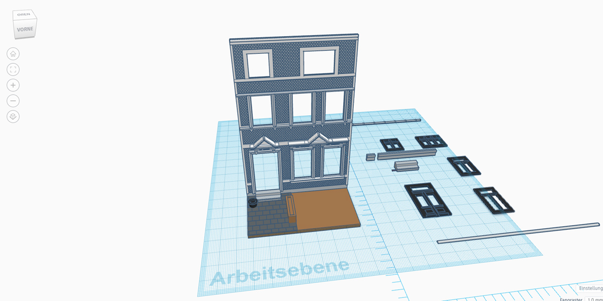

Die Stellprobe im CAD-Programm (Tinker CAD, ein "Bauklötze-Programm" für absolute CAD Dummies) lässt sich hier absehen:

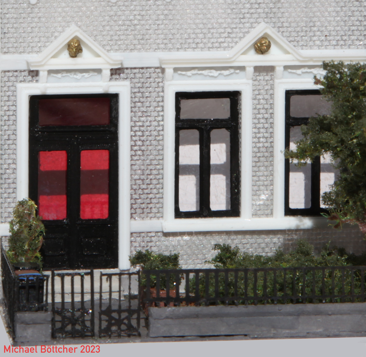

Nun die Bilder des fertigen Modells aus unterschiedlichen Perspektiven (für die Putten im Stuck mussten zwei Preiser Damen ihren Kopf hinhalten...;-) :
