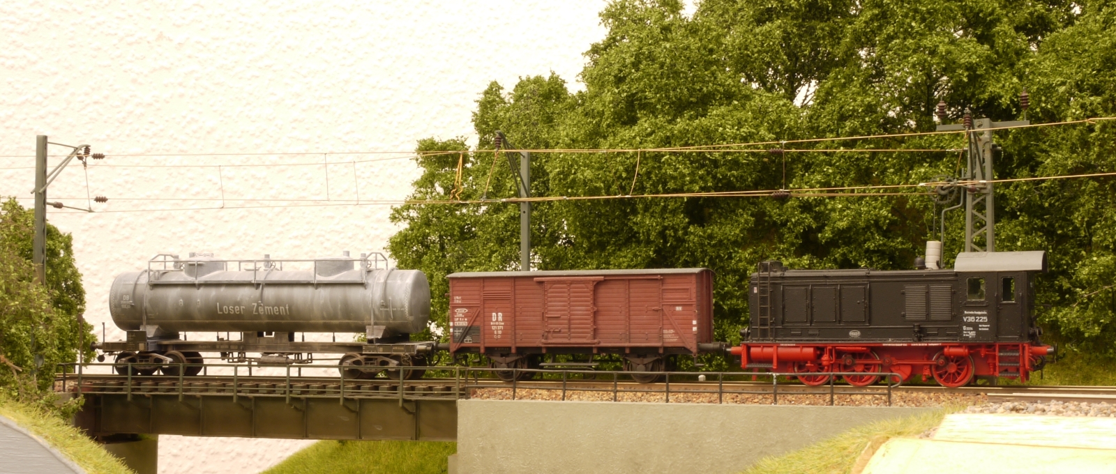

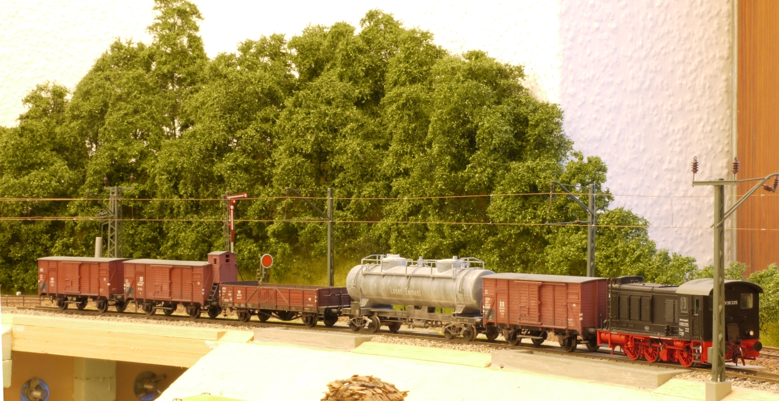

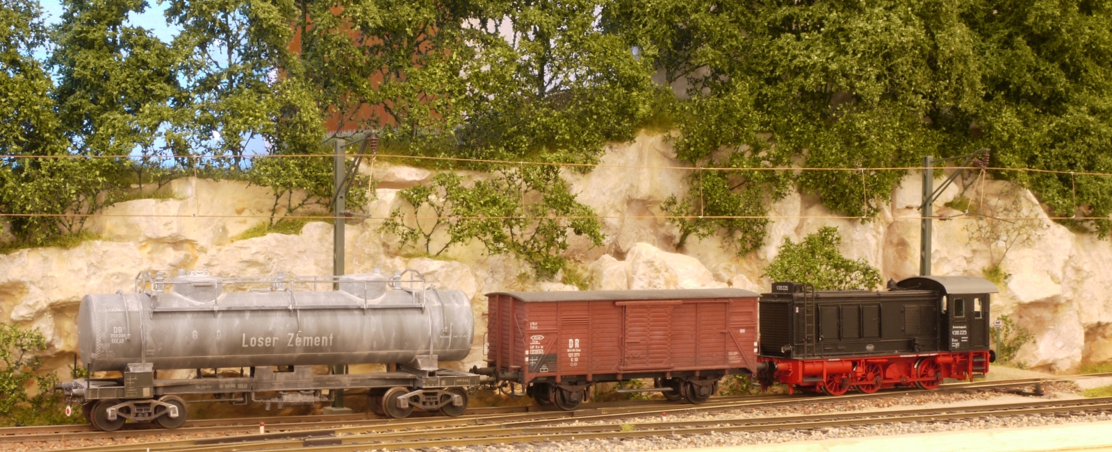

In dieser [EMB-Forum - siehe hier] Betriebssitzung war als letztes der Ng 8017 in Murnau eingelaufen. Es wurde dann sehr bald die Üg 80018 gebildet, die wir hier auf dem nächsten Bild auf Höhe des Zementwerkes bei Kammerl sehen.

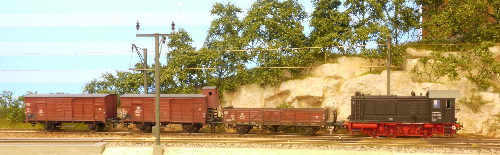

(1) Der G 09 ist leer und wird im Werk mit Zementsäcken beladen, wobei dieser ex-USATC-Wagen maximal 12 t laden kann. Die Doppeleinheit KK 15 bringt ca. 30 t Gips als Zuschlagstoff für die Zementherstellung. Die Übergabe bringt 30 Bremshundertstel mit; es darf also die allgemeine Höchstgeschwindigkeit für Güterzüge von 35 km/h gefahren werden.

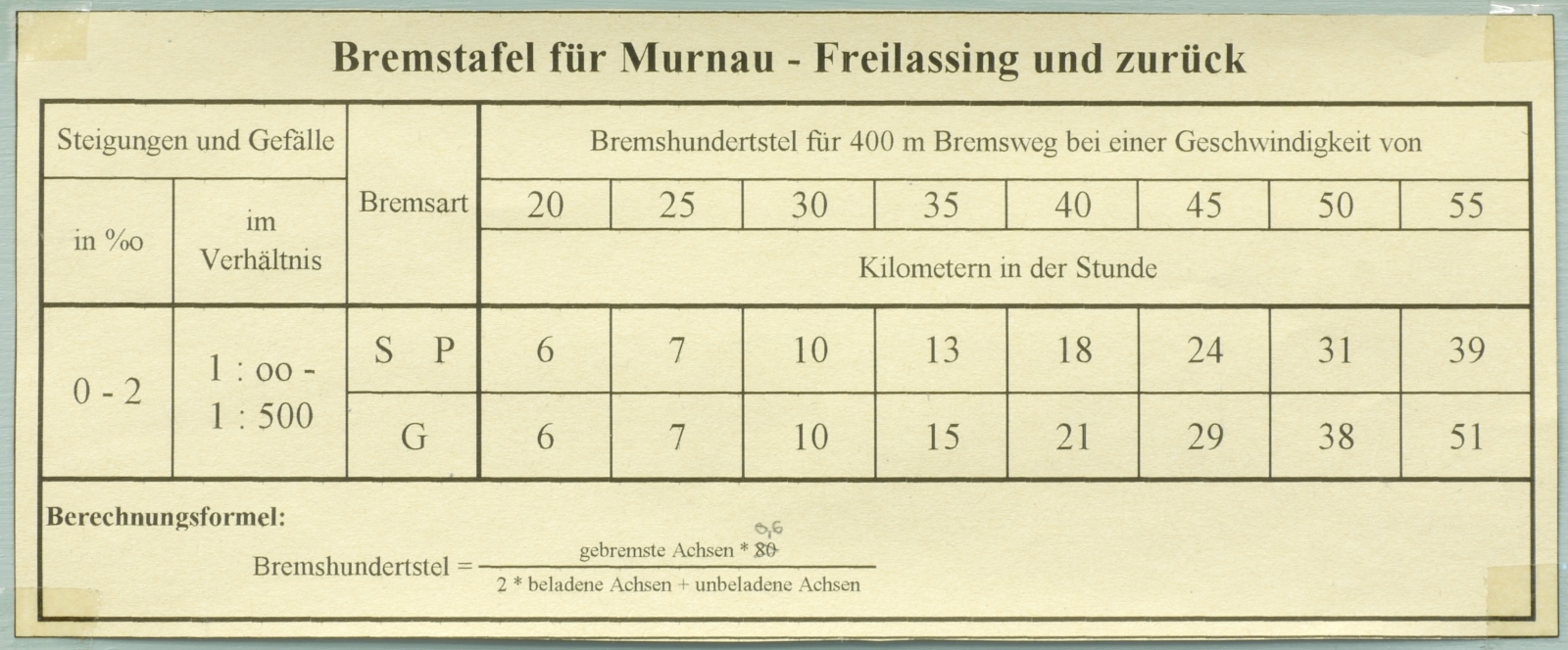

Dazu gehört noch die Bremstafel der Strecke. Dort sind in Abhängigkeit von der Längsneigung der Strecke zu den Bremshundertsteln des Zuges dessen zulässige Geschwindigkeit für einen bestimmten Bremsweg eingetragen. In meinem Fall war es die Bremstafel für 400 m Bremsweg: [www.hs-merseburg.de]
Ich habe mir einen Auszug für meine ebenen Strecken und die maximale Streckengeschwindigkeit von 55 km/h hergestellt. Die Werte für die ebene Strecke waren aber dermaßen langweilig und unkritisch, dass ich einfach eine Steigung bis 2%o mit einbezogen habe.

Die Bremsberechnung selbst ist gegenüber der beim Vorbild stark vereinfacht. Ich will ja nicht Bremsgewichte von den Langträgern meiner Modelle ablesen und addieren, sondern Züge fahren und rangieren. Die Vorbild-Formel lautet: Bremshundertstel = 100 mal Bremsgewicht / Zuggewicht. Dabei ist mit “Bremsgewicht“ eigentlich die Bremskraft gemeint.
1. Die Bremskraft der Lok ist einzubeziehen. Ich werde das nicht tun, weil Lok und Wagenzug getrennt bremsbar sind. Die Bremskraft der Lokomotiven wird also bei mir nicht berücksichtigt.
2. Für die Wagen, bei denen das Bremsgewicht nicht lesbar ist, gilt auch in der DV die einfache Formel: Bremskraft = 0,8 mal Leergewicht des Fahrzeuges, obwohl beide eigentlich gar nichts miteinander zu tun haben. Trotzdem passt diese Umrechnung bei den Güterwagen der frühen 50er ganz gut. Um das ganze im Modell etwas zu verschärfen, nehme ich: Bremskraft = 0,6 mal Leergewicht. Aber auch das Leergewicht aufzuschreiben, ist mir zu viel Aufwand. Deshalb wird in die Berechnungsformel nur die Zahl der gebremsten Achsen übernommen. Dabei unterstelle ich für jedes Fahrzeug die gleiche Achslast und die doppelte, wenn es beladen ist (siehe auch 3.). Lokachsen gelten dabei als beladene Achsen.
3. Auch das Fahrzeuggewicht habe ich dahingehend vereinfacht, dass ich die Zahl der Achsen stellvertretend für das Fahrzeugleergewicht ansetze, die doppelte Zahl der Achsen für das Gewicht eines beladenen Fahrzeuges und der Lok. Zur Bestimmung der Bremshundertstel brauche ich also nur die verschiedenen Achszahlen zusammen zu zählen.
Somit lautet die Formel bei mir:
Bremshundertstel = 60 mal Zahl der gebremsten Wagenachsen / (2 mal Zahl aller beladenen Achsen + Zahl der unbeladenen Achsen). Siehe auch Bild 2.

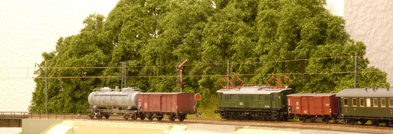

(3) Für den Fall der hier gezeigten Übergabe haben wir: 60 mal 6 gebremste Achsen = 360, also 360 / (2 mal 3 Lokachsen + 6 unbeladene Achsen) oder 360 / 12 = 30 Bremshundertstel.

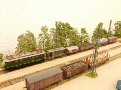

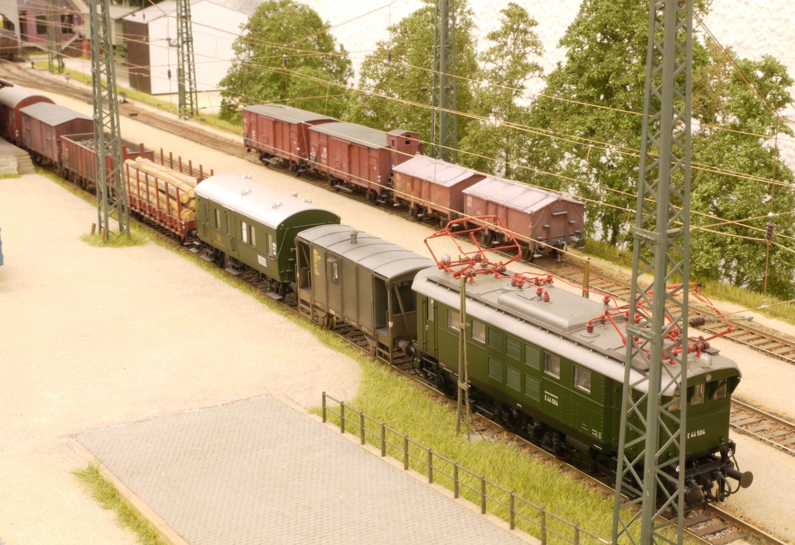

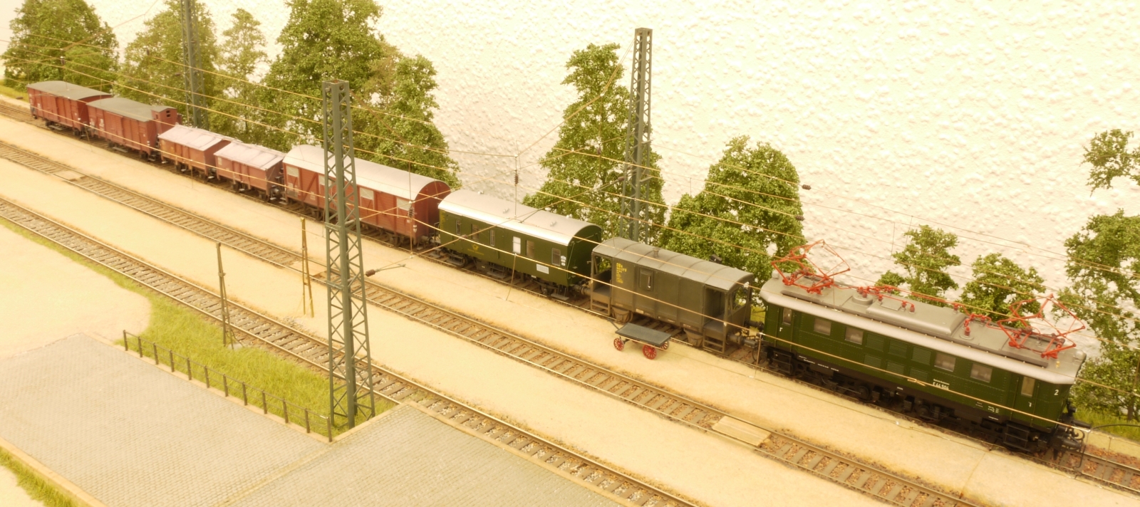

Am nächsten Tag sieht Ng 8017 wie folgt aus:

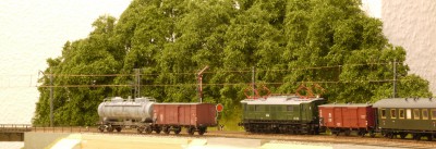

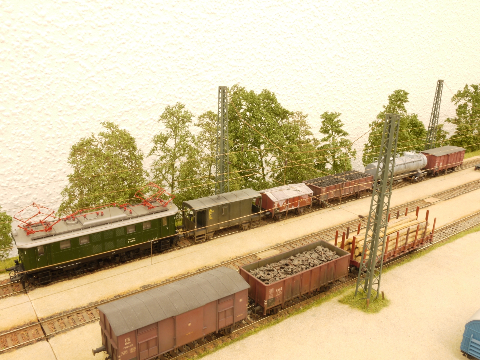

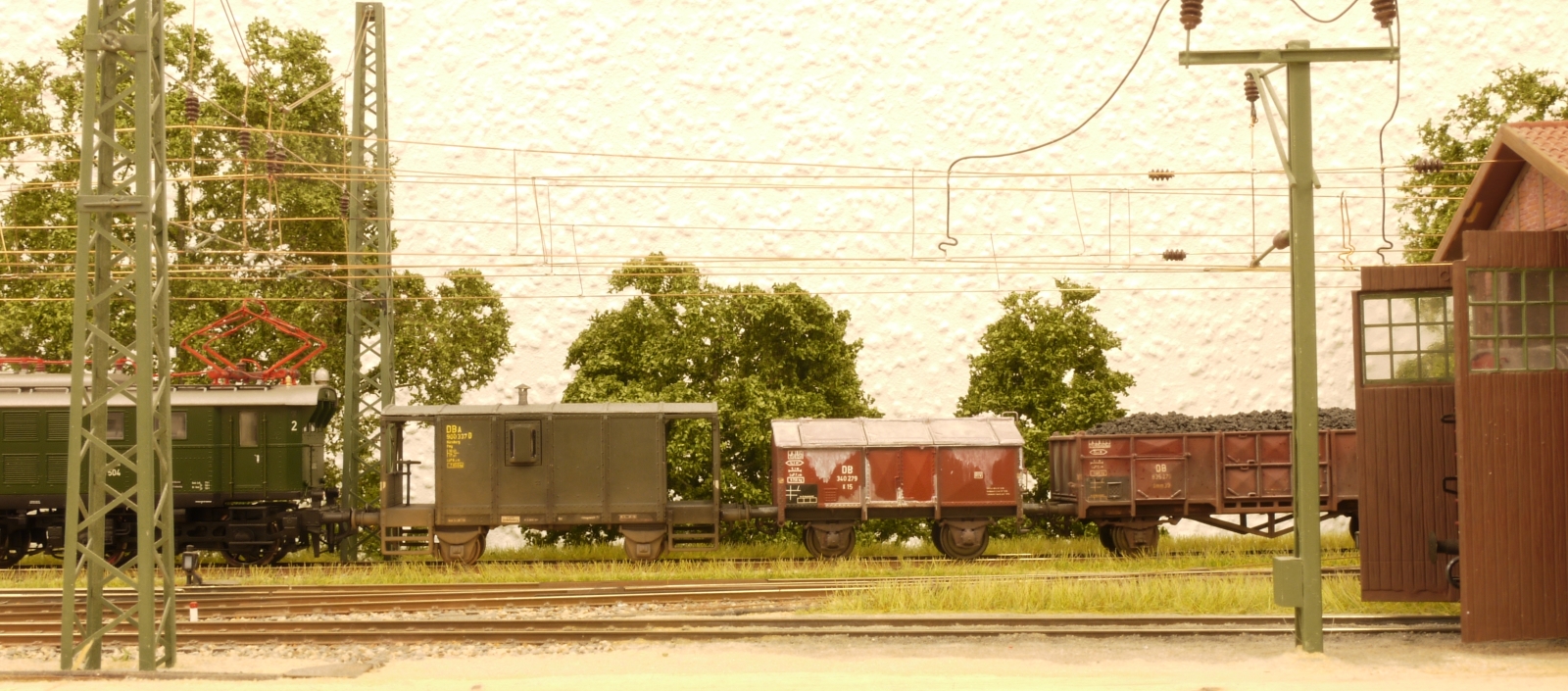

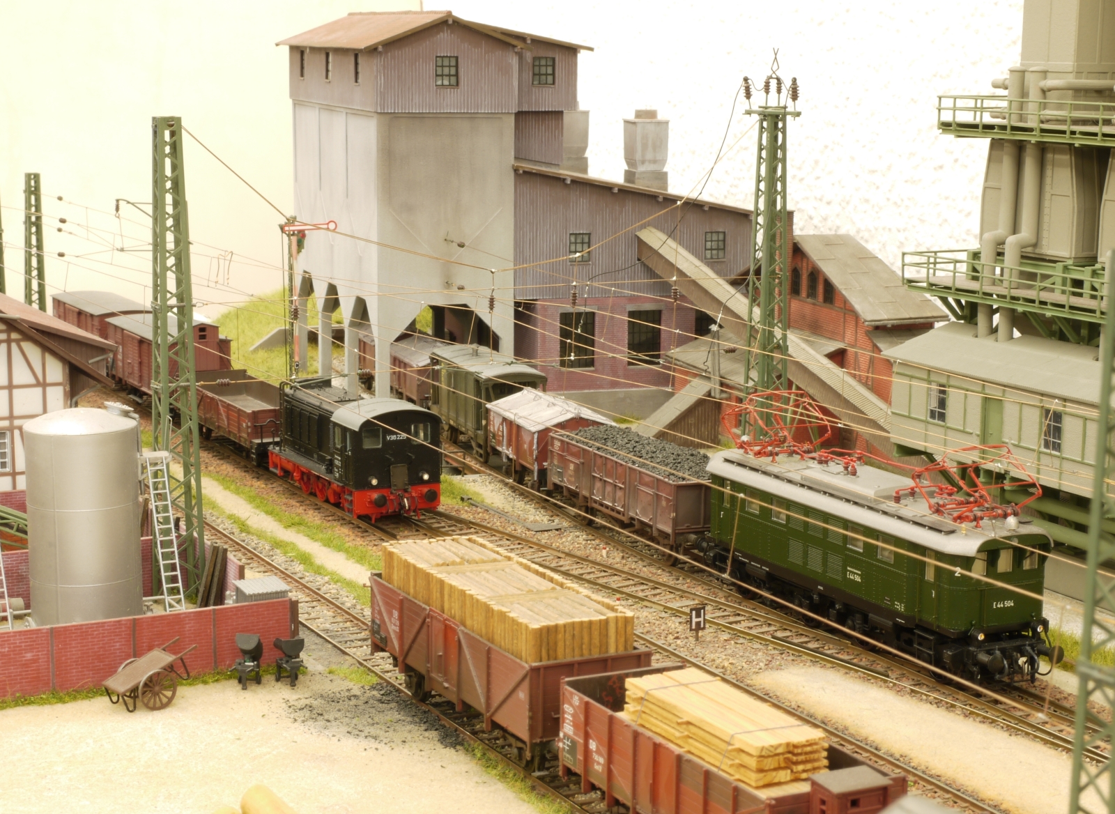

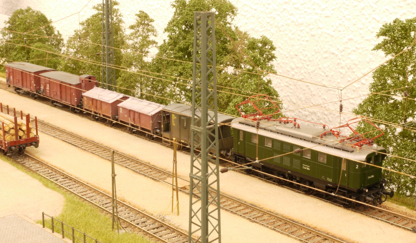

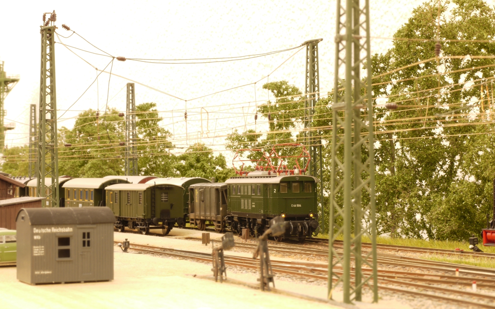

(4) Lok umlaufbedingt nun E44 504, Pwg 09 wie gehabt, ein leerer K-15-Leitungswagen und ein mit Koks beladener Omm-39-Leitungswagen, beide für das Kalkwerk. Dann folgen noch zwei leere Wagen für das Zementwerk, ein Kkd 49 und ein G 10.
Die Bremshundertstel: 60 mal 8 gebremste Achsen / (2 mal 6 beladene Achsen +10 unbeladene Achsen) = 480 / 22 = 21 Bremshundertstel bedeuteten keine Einschränkung der Vmax von 35 km/h.

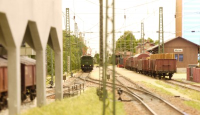

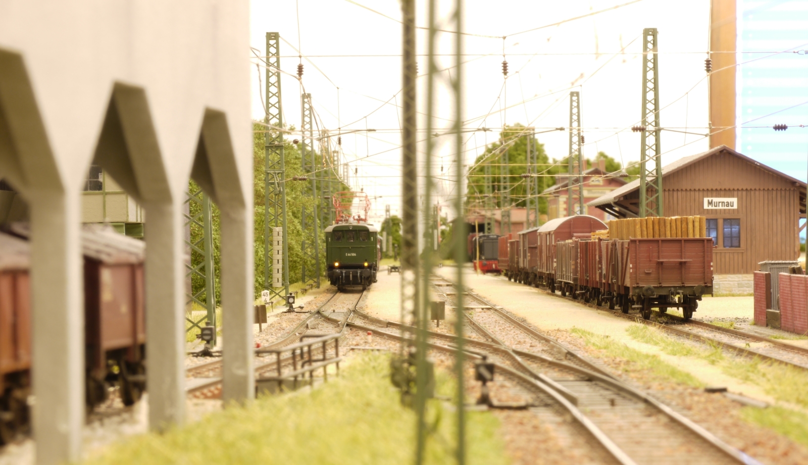

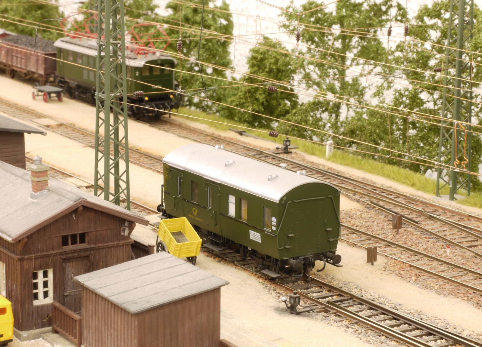

(5) Unter dem Silo des Kalkwerkes steht eine inzwischen beladene KK-06-Doppeleinheit (Leitungswagen), die mit dem Ng 8018 Murnau verlassen wird.
(6) An der Ladestraße Gleis 1 stehen außerdem noch die drei O-Wagen beladen bereit, die vormittags mit dem Ng 8013 gekommen sind und auch erst am nächsten Tag mit Ng 8014 wieder abgeholt werden. Der Eilstückgutwagen am Güterschuppen wird dagegen schon ein Teil des heutigen Ng 8018.

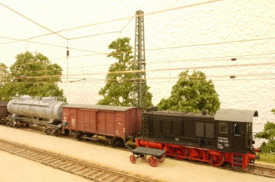

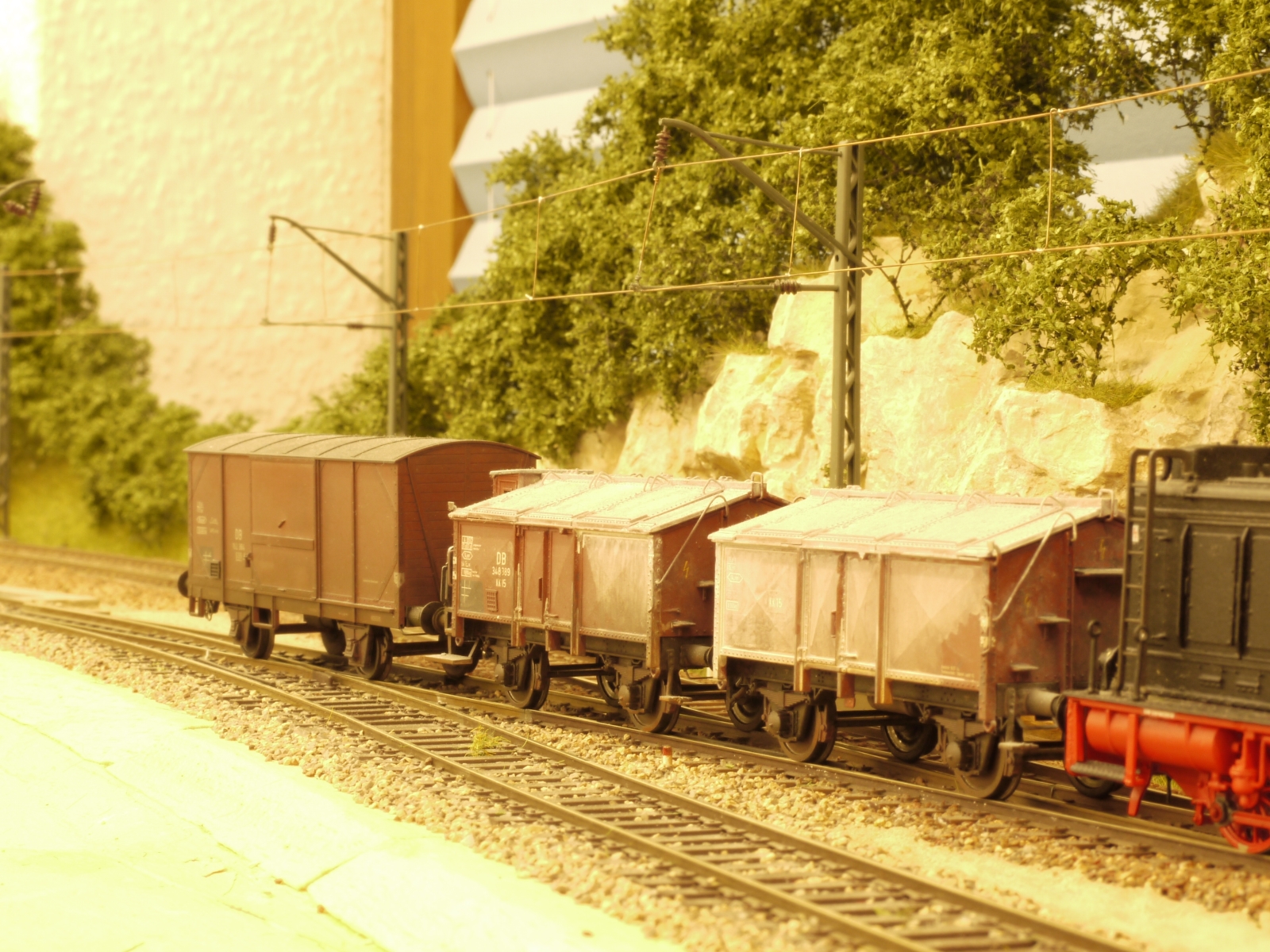

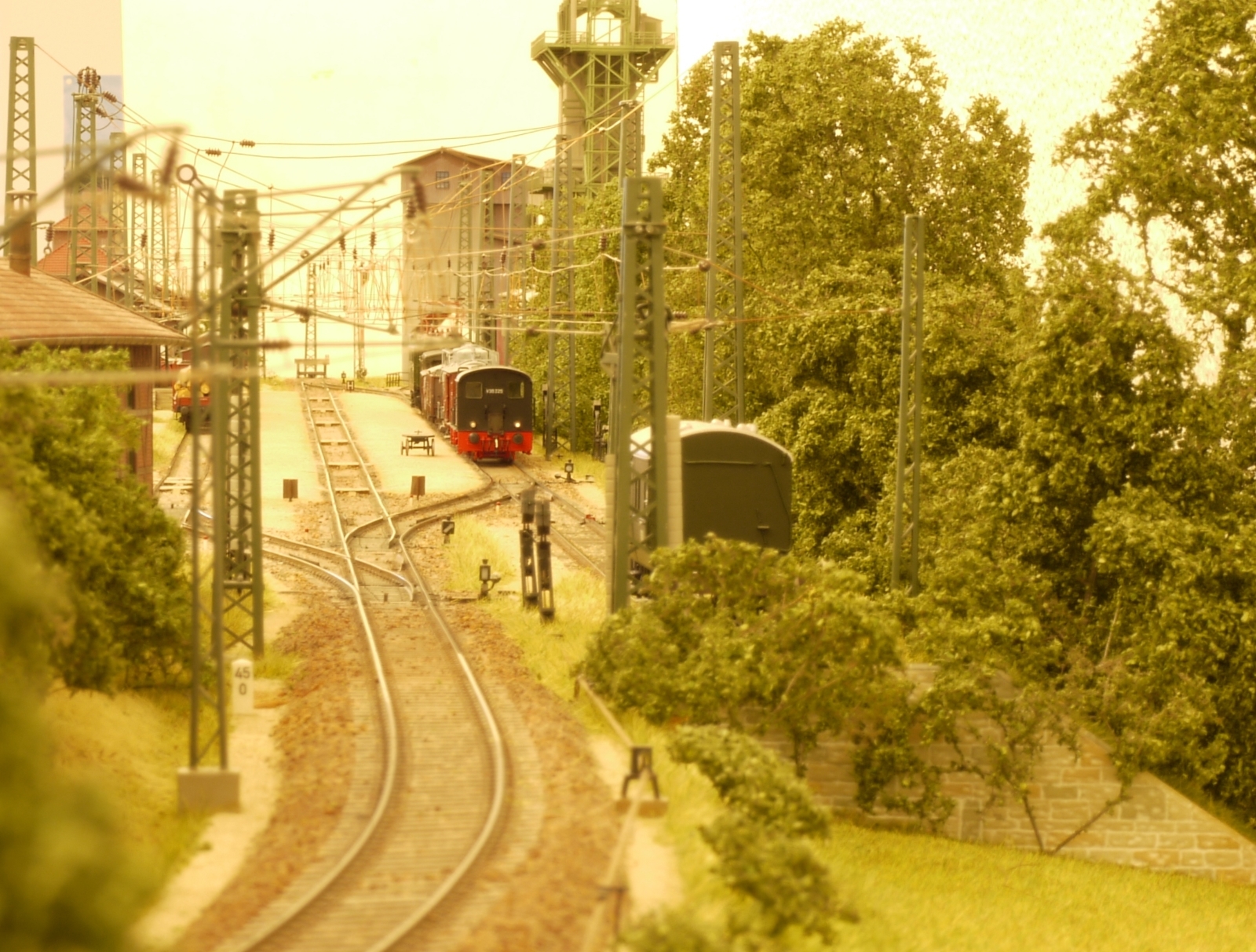

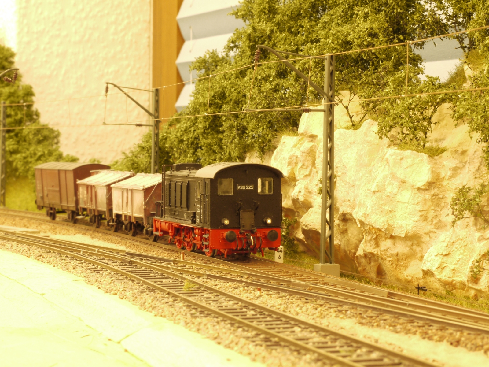

(8) V36 225 hat sich an den Schluss des eingefahrenen Ng 8017 gesetzt, um mit dem Kkd 49 und dem G10 als Üg 80018 nach Kammerl zu entweichen. Jetzt noch kuppeln, Schlussscheibe umhängen und Bremsprobe. 30 Bremshundertstel – kein Problem.
(9) Ausfahrsignal B zeigt Hp1. Üg 80018 kann kommen.

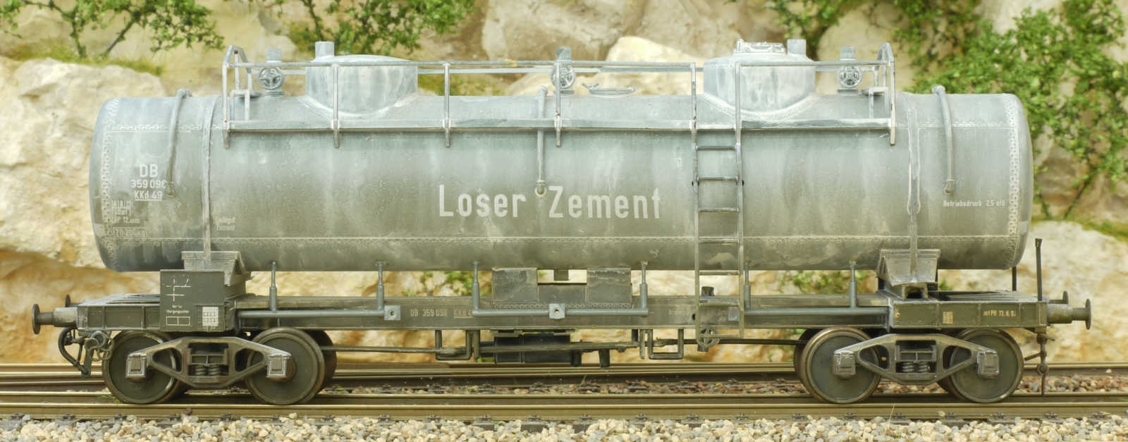

(11) Der KKd 49 (ex USATC) stammt von Klein, der Kessel ist aber wie bei seinem Vorbild um 200 mm höher gesetzt worden, um den Entladeeinrichtungen unter dem nun dreigeteilten Kessel genügend Raum zu bieten. Ich habe zwei Quellen benutzt, einmal "Stefan Carstens - Hans Ulrich Diener - Gedeckte Wagen - Sonderbauarten" und "Gerd Wolff - Die vierachsigen Selbstentladewagen - Die Staubbehälterwagen" vom EK-Verlag, wo auch das Entstehen der Druckluftentladung auch am Beispiel der KKd 49 kurz erklärt wird. Die Entladeeinrichtung ist aus Drähten und Röhrchen zusammengelötet. Für die Erhöhung des Kessels habe ich erst einmal das Blech, welches ursprünglich der Obergurt des Hauptquerträgers war, so viel dünner gefeilt, dass es einem Blech ähnlich sieht. Die neue Zwischenlage besteht aus einem Hohlträger, den ich aus Polystyrol nachgebildet habe. In Wagenmitte gab es eine Verbindung zwischen Kessel und dem Untergestellbalken. Diese wurde wurde entsprechend den Fotos und der neuen Kesselhöhe adaptiert. Was fehlt, sind die Spritzschutzbleche über den mittleren Radsätzen. Logischerweise müssten über den Endradsätzen auch welche gewesen sein. Darüber habe ich nichts in Erfahrung bringen können. Deswegen habe ich sie ganz weggelassen.

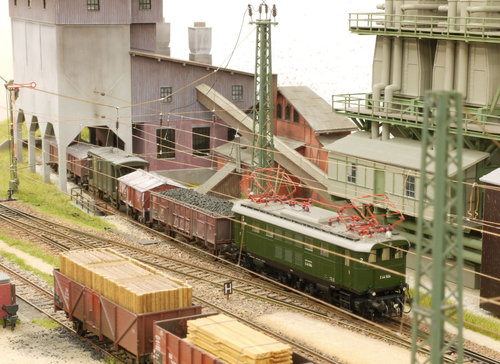

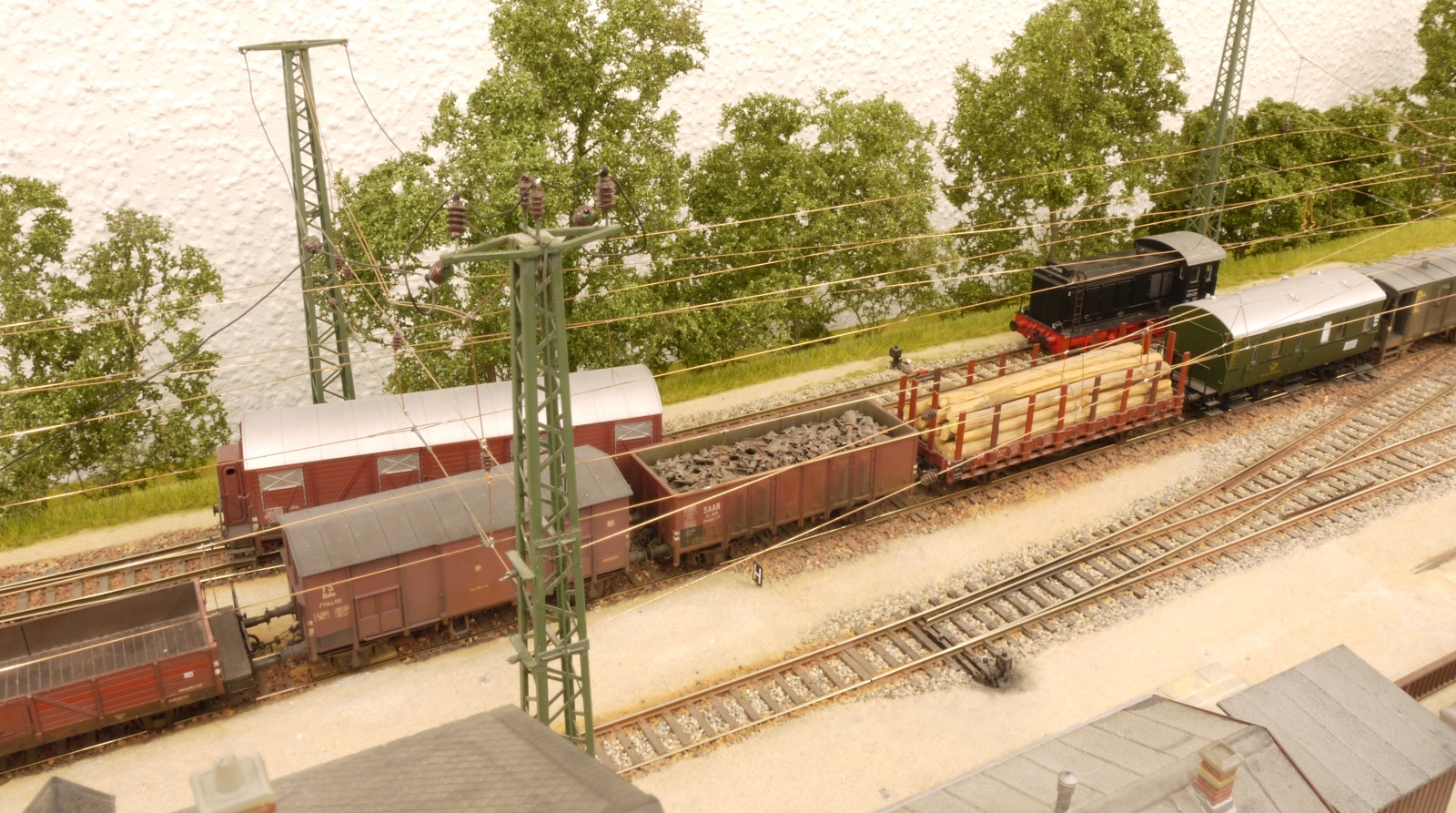

(17) … und hat hier schon den Postwagen von Gleis 3 nach Gleis 1 rangiert, wo er direkt neben Weiche 3 beladen wird. Die Lok ist zu den Güterwagen zurückgekehrt.

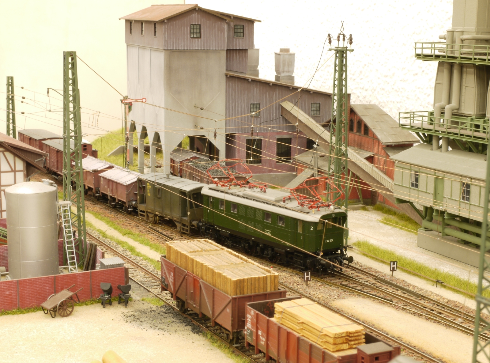

(18) Jetzt wird das Kalkwerk bedient, wo der KK 06 angekuppelt wird.

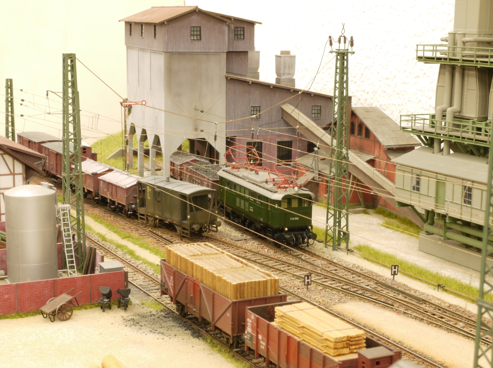

(20) Hier ist das Ende von Ng 8018 schon fertig gebildet, während die Lok den K 15 und den Omm 39 an ihre Plätze schiebt.

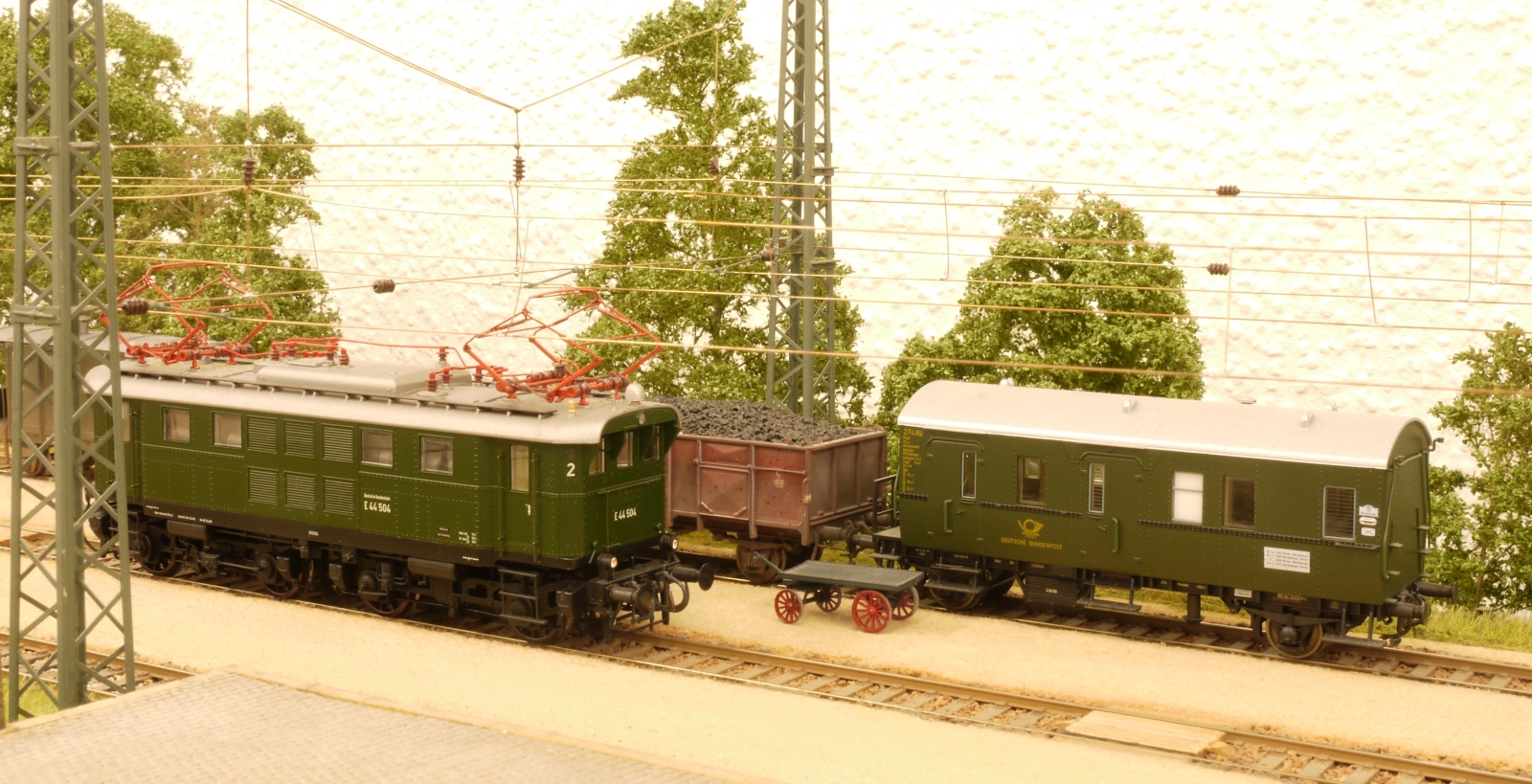

(22) Lok und Pwg begeben sich nun auf Gleis 1, um noch den Postwagen und den Eilstückgutwagen und, falls vorhanden, noch weitere Eilgutwagen, zu holen (heute aber nicht).

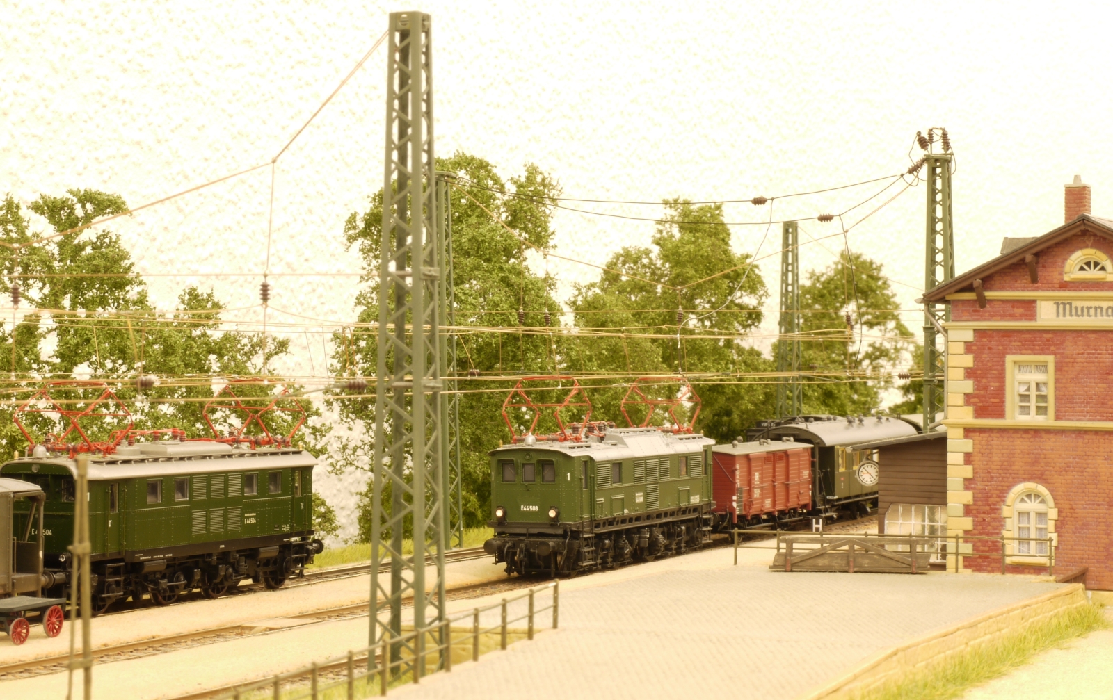

(26) Doch vorher gibt es noch eine Kreuzung. P 4025 mit E44 508 und dem Milchkurswagen an der Spitze naht zur Einfahrt in Gleis 2.

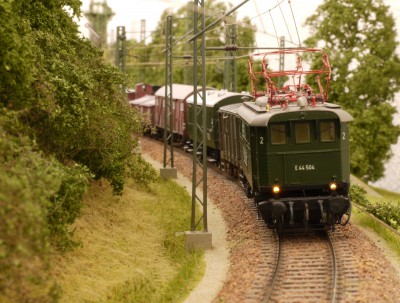

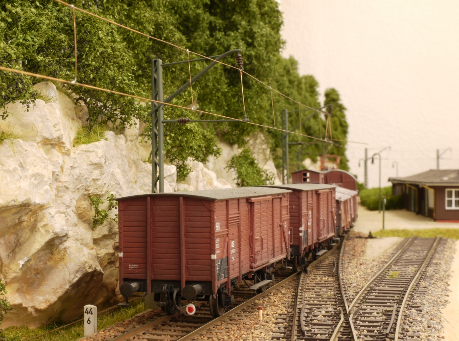

(30) Der Zug durchquert mit 30 km/h die Haltestelle Kammerl. Die Kilometersteine (Nummernsteine) entstanden aus 1,5 mm starkem Polystyrol, welches ich in 4 mm breite Streifen geschnitten habe. Die Zahlen auf dem Computer erstellen und ausdrucken, das Papier auf der Rückseite weiß anmalen (als Sperrschicht gegen den Kleber), dann Ausschneiden und aufkleben. Den Kopf pyramidenförmig anfeilen. Am Ende beträgt der Querschnitt 1,8 mal 4 mm. Meine Quelle: Thomas Noßke [www.hs-merseburg.de]
