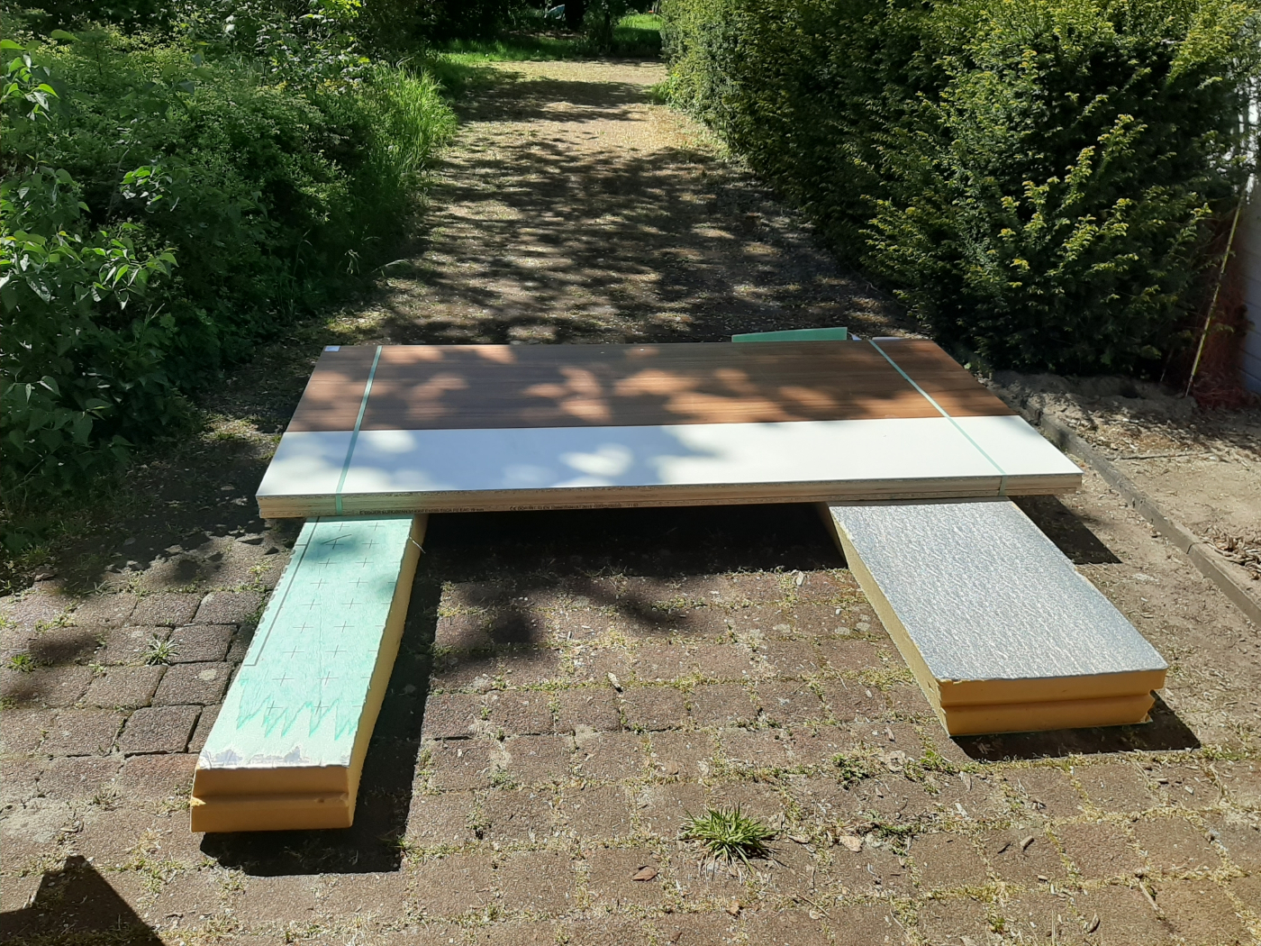

jetzt wird in die Hände gespuckt: Das restliche Holz (Birkensperrholz) für die Wendel ist gerade gekommen
Mehr gibt's heute nicht. Ich muss wieder in die Werkstatt.
