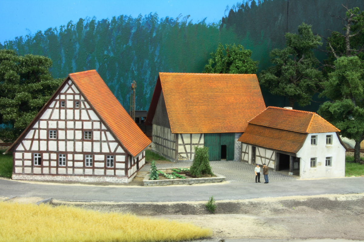

Zurück zum Gebäude: Ich wollte einen Hof mit Schmiede, der an der aus dem Ort führenden Straße in Bahnhofsnähe stehen sollte. Nach verschiedenen Papierdummies entschied ich mich für ein Arrangement, dass auch so im Freilandmuseum aufgebaut ist: Ein ehemaliges Häckergut aus Burgbernheim, die Schmiede stand in Westheim, die Scheune in Marktbergel - und bevor es zu trocken wird, hier mal ein Foto vom Arrangement:

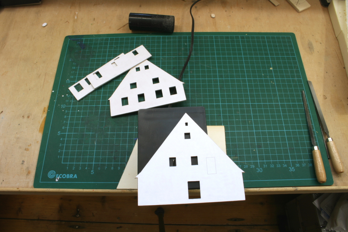

Als erstes wurden von den Gebäuden Papierdummies angefertigt:
Für die Sperrholzwände habe ich einfache Zeichnungen in Coreldraw angefertigt, dabei die Materialstärke bzw. spätere Zugabe durch das Fachwerk von den Abmessungen abgezogen, die Zeichnungen auf Holz geklebt, mit der Böhler-Kreissäge ausgesägt und dann mit der Ministichsäge des gleichen Herstellers Tür- und Fensteröffnungen ausgeschnitten:

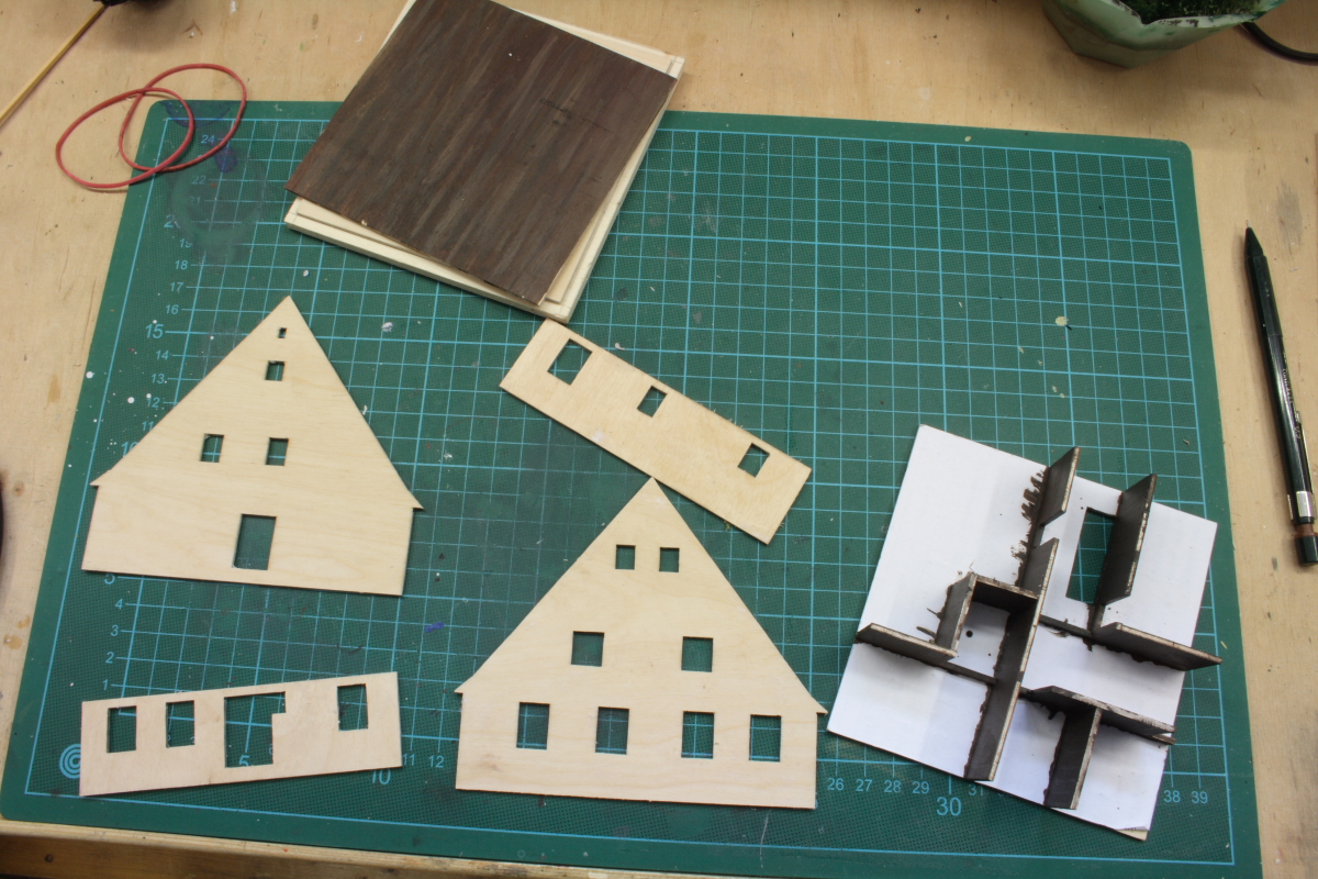

Die Zeichnungen wurden mit wasserlöslichem Ponal aufs Holz geklebt und nach dem Sägen nass gemacht und wieder abgerubbelt, um nicht mehrere Lagen Papier unter der später zu gipsenden Fläche zu haben. So entstanden Außenwände, Boden und zum Teil auch Zwischenwände und -böden:
