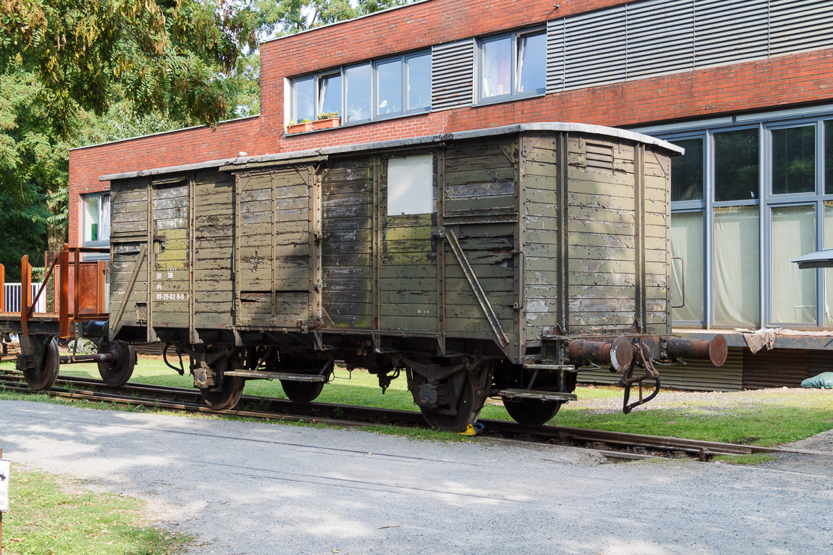

Für mein Industrie-BW möchte ich aus einem Roco G10 einen alten Schuppen basteln. Dazu passend habe ich einen vergammelten Wagen in 1:1 gefunden, in Duisburg-Meiderich (der Wagen ist mittlerweile zwecks Restauierung zerlegt worden):
